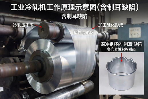

常见工艺包括冷轧板材(压下率30–80%)、冷拉钢丝(面积缩减率可达90%)、冷挤压型材、反复弯折成形等。

  • 各向异性(织构):冷加工形成纤维组织和择优取向,导致“制耳”现象,是精密冲压件重点管控问题。
