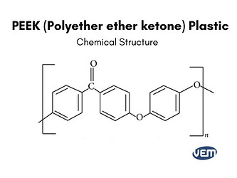

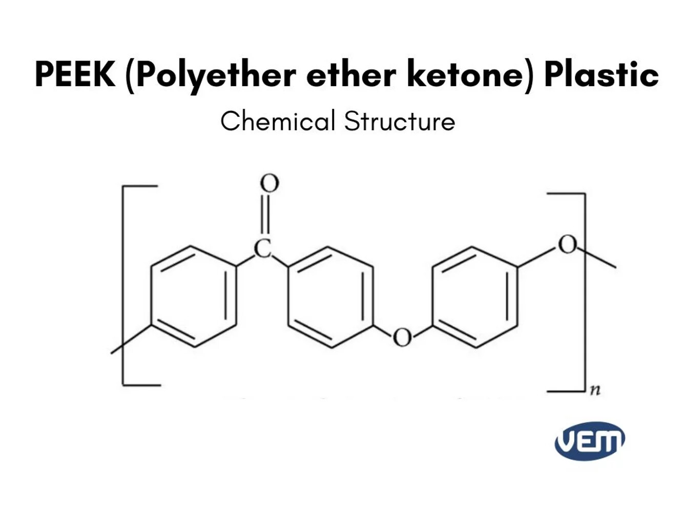

PEEK是一种半结晶型热塑性高性能聚合物,由英国ICI公司(现Victrex前身)于1970年代末开发,1980年代工业化生产。分子主链由苯环、醚键(-O-)和酮基(-C=O-)交替构成,高度芳香族结构赋予它极高的热稳定性和化学惰性。
分子结构示意图(如上):重复单元为 -[O-C6H4-O-C6H4-C(O)-C6H4]-,分子量通常在10–50万Da范围。半结晶度(30–40%)使其兼具刚性和韧性。

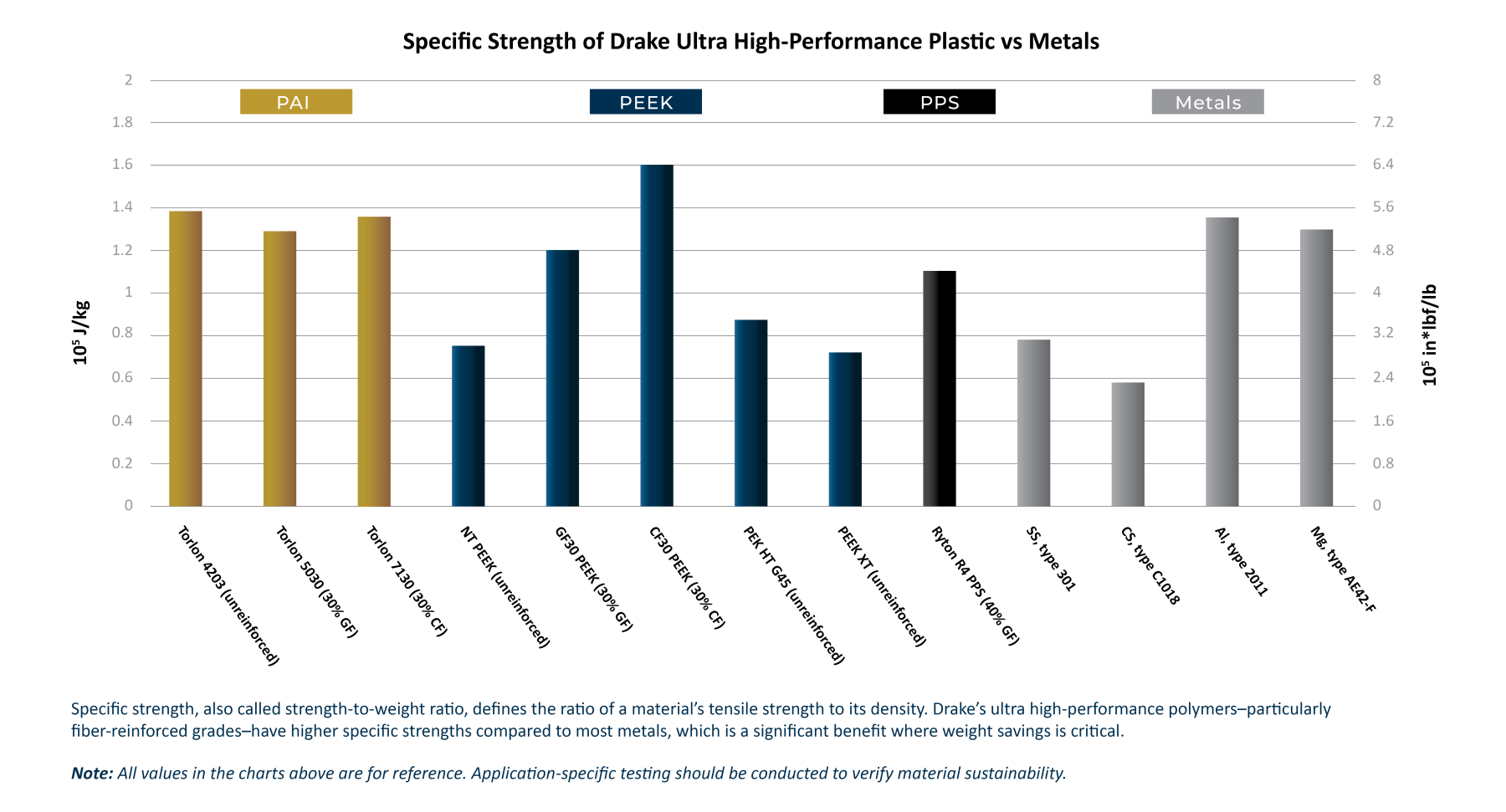

  • 30%碳纤(CF30):比强度远超金属(见下图),用于航空结构件。
Key Material Property Comparison Charts - Drake Plastics
比强度对比图(PEEK CF30 vs 金属):PEEK碳纤增强版的比强度(强度/密度)已全面超越不锈钢和铝合金,是轻量化设计的杀手锏。

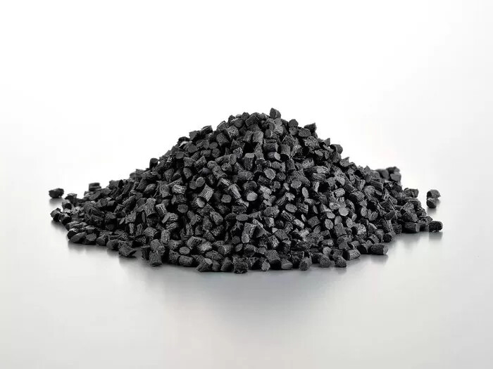

PEEK With Carbon Fiber filling Up To 50%
原料形态:天然米黄色颗粒或黑色碳纤增强颗粒。

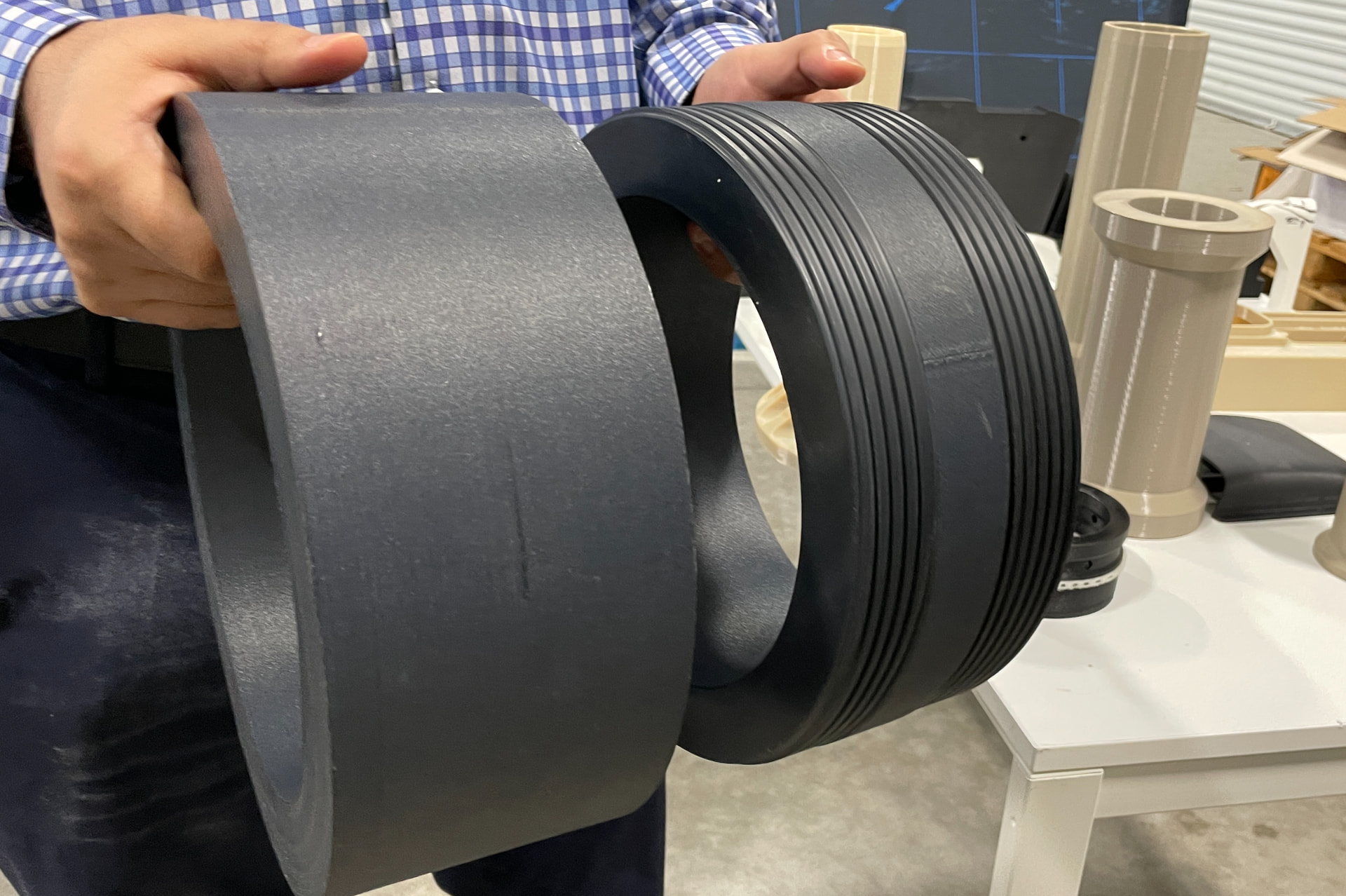

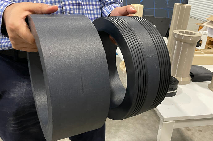

实际零件展示:3D打印/机加工的PEEK油气密封件和管件,黑色为碳纤增强版。

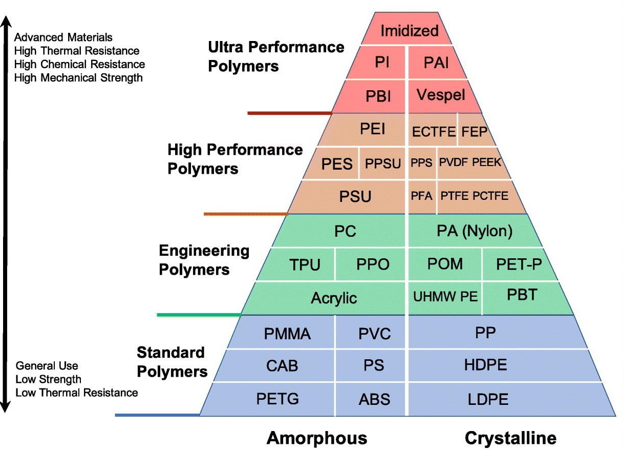

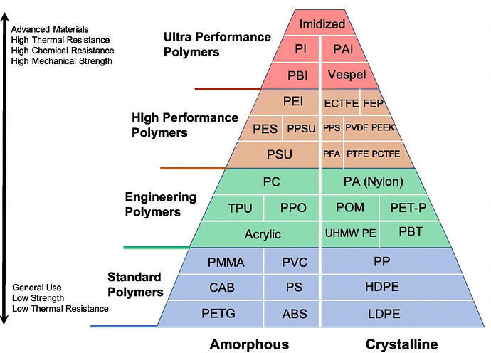

性能金字塔位置(高性能塑料对比):
PEEK vs PEKK vs PPSU vs Ultem - 3D Printing Filament
PEEK稳居“高性能聚合物”顶层。
