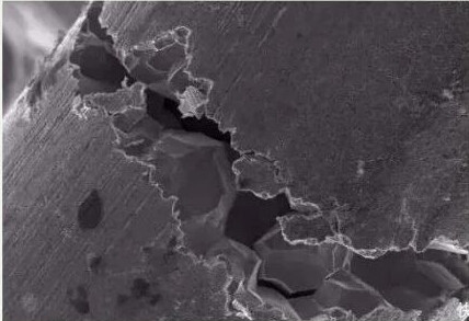

晶间腐蚀

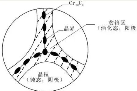

奥氏体不锈钢晶间腐蚀的原因,一般认为是由于晶间贫铬所致。奥氏体不锈钢具有很高的耐蚀性是由于钢中含有高铬成分,但如果不锈钢在450~850℃的温度范围内长时间停留,钢中的碳会向奥氏体晶界扩散,并在晶界处与铬化合析出碳化铬(Cr₂₃C₆),在碳化物两侧出现含铬低于11.4%、厚度约为数十至数百纳米的贫铬区。由于这种贫铬使晶间不能抵抗某些介质的浸蚀,所以这样的晶间对腐蚀介质就十分敏感。
由于焊接时焊缝和热影响区在升降温过程中难于避开450℃~850℃的温度区间,所以焊接接头金属的晶间容易贫铬发生晶间腐蚀。除焊接外,其它热加工或使用过程,如温度处于敏化温度区间,也有可能导致奥氏体不锈钢晶间贫铬。
在奥氏体不锈钢焊接接头中,晶间腐蚀可以发生在热影响区,也可以发生在焊缝表面或熔合线上。晶间腐蚀是奥氏体不锈钢较常见的破坏形式。晶间腐蚀沿晶界进行,使晶界产生连续性的破坏。这种腐蚀开始于金属表面,逐步深入其内部,直接引起破裂。
产生晶间腐蚀的不锈钢,从外表看不出与正常钢材有什么不同。但是被腐蚀的晶间几乎完全丧失了强度,在应力作用下会迅速产生沿晶间的断裂。严重的晶间腐蚀试样,在弯曲90°后,其弯曲处出现明显的裂纹。最严重的可以完全失去金属声音,轻敲即可碎成粉末。
解决晶间腐蚀的措施:
  • 选用低碳、超低碳和加钛或铌的奥氏体钢种;
  • 通过热处理方法(如固溶处理和稳定化处理)来提高钢的抗晶间腐蚀性能。

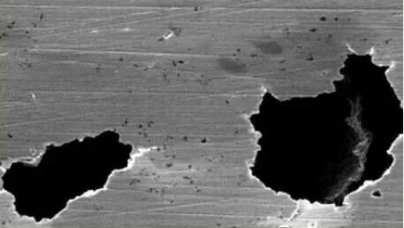

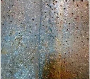

点腐蚀
点腐蚀是一种局部腐蚀,当介质中含有Cl⁻、Br⁻时,会使不锈钢产生点蚀。提高不锈钢抗点蚀能力是增加钢中Cr、Mo、Ni等元素的含量,含钼的高铬镍不锈钢如1Cr18Ni12Mo2Ti、00Cr20Ni30Mo2Nb等具有较好的抗点蚀性能。
