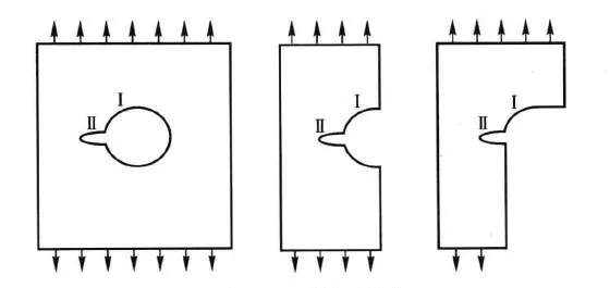

7. 重复缺口
重复缺口效应是指,两个或两个以上的应力集中因素互相重叠而使应力集中进一步加剧的现象,如图1所示。如果应力集中因素Ⅱ的作用远小于应力集中因素Ⅰ的作用,则二重应力集中因素 K_{Ⅰ,Ⅱ}=K_ⅠK_Ⅱ ;如果应力集中因素Ⅱ的作用远超过应力集中系数Ⅰ,则缺口效应主要取决于应力集中因素Ⅱ。

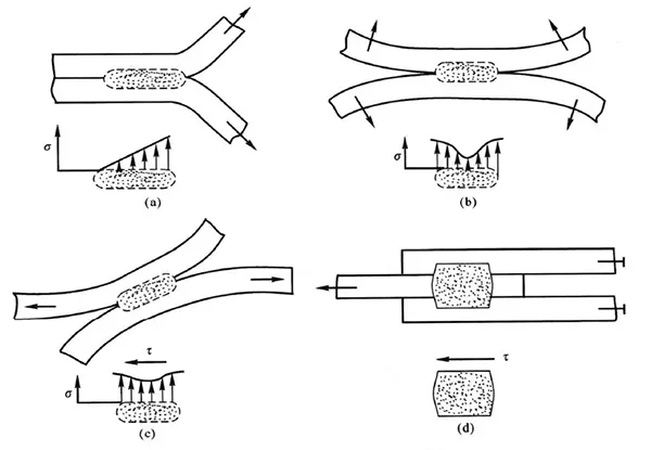

8. 熔焊接头
在熔焊接头中,焊缝与母材的过渡处(焊趾)产生应力集中。焊趾是焊接接口中的典型缺口,其缺口应力可以分解为平均应力 σ_m、弯曲应力 σ_b 和非线性应力 σ_p。对接接头应力集中系数的大小,主要取决于焊缝余高和焊缝向母材的过渡圆弧半径及夹角,增加余高和减小过渡圆弧半径,都会使应力集中系数增加。T形(十字)焊接接头焊缝向母材过渡较急剧,其工作应力分布极不均匀,在角焊缝的根部和焊趾都存在严重的应力集中。搭接焊缝在只有正面焊缝的搭接接头中,工作应力分布极不均匀,在角焊缝根部和焊趾处都有严重的应力集中。在用侧面焊缝联接的搭接接头中,其工作应力更为复杂。各种焊接接头焊后都存在不同程度的应力集中,应力集中对接头强度的影响与材料性能、载荷类型和环境条件等因素有关。如果接头所用材料有良好的塑性,接头破坏前有显著的塑性变形,使得应力在加载过程中发生均匀化,则应力集中对接头的静强度不会产生影响。点焊焊接接头应力集中程度比电弧焊搭接接头的应力集中程度严重,点焊接头承受载荷时,其焊点周围产生不同程度的应力集中,点焊接头的抗拉强度明显低于抗剪强度,所以在一般使用中,应尽量避免点焊接头承受图2所示载荷。焊接节点部位由于传力方向改变产生复杂的结构应力,结构应力与节点焊缝的应力集中互相叠加。焊接节点的应力集中分析是焊接结构强度设计中需要考虑的重要因素,焊接缺陷是焊接结构中最严重的不完整性,对焊接结构承载能力有显著的影响,并在缺陷周围产生应力集中。
点焊承受的载荷及应力分布
