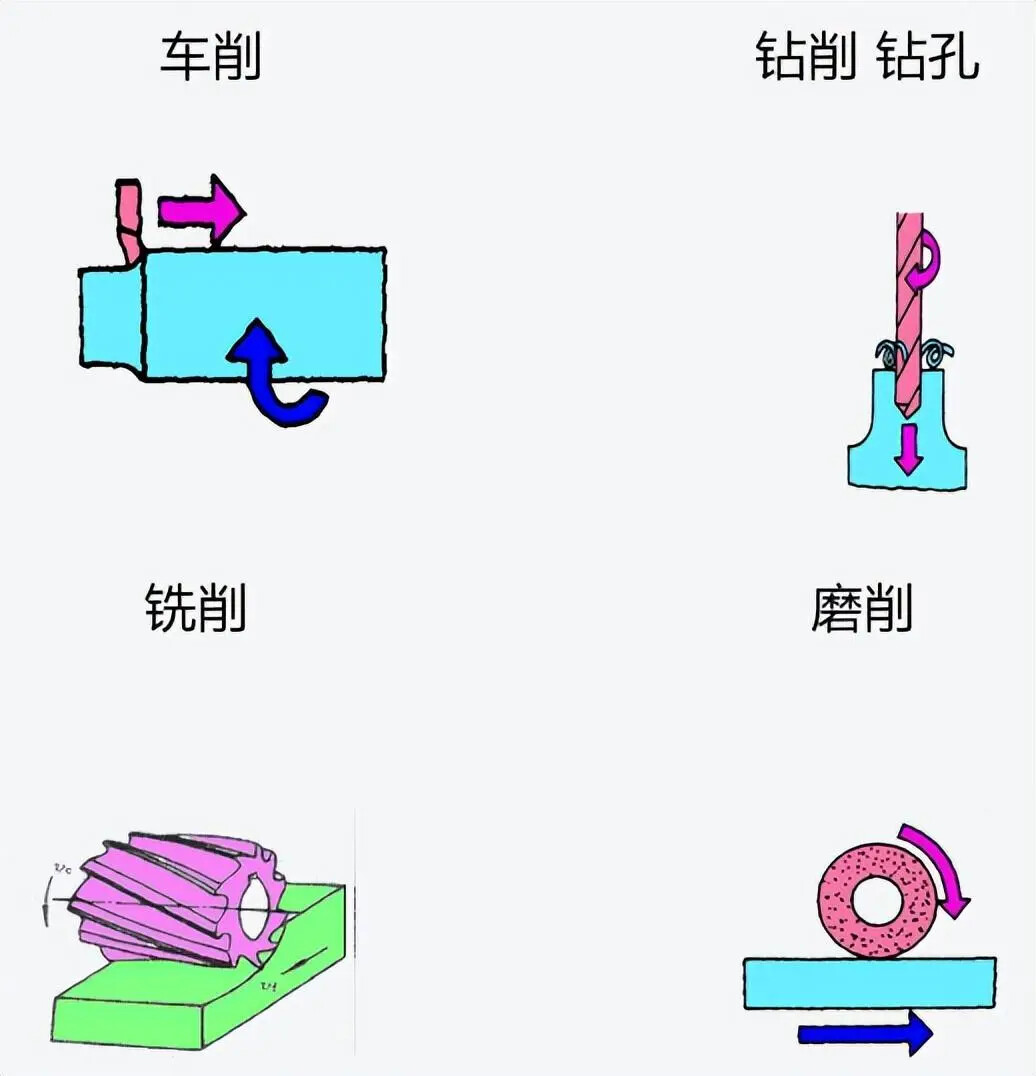

机加工工艺术语

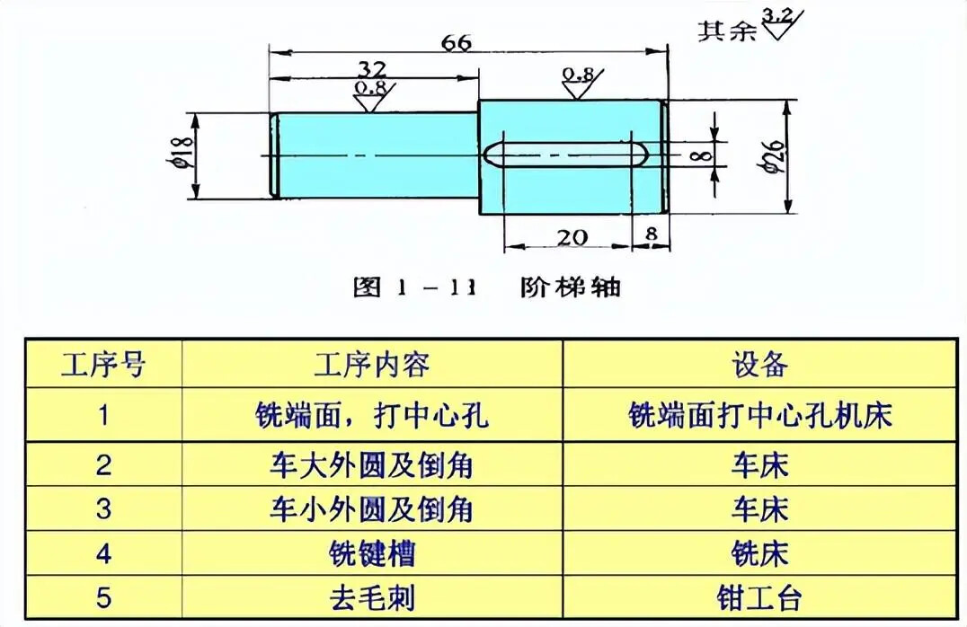

工序:
一个(一组)工人,在同一工作地点(同一机床),对一个(一组)零件所连续完成的那部分工艺过程。
安装:
工件在一次装夹中所完成的那部分工艺过程。安装=定位+夹紧。
夹治具: 机械加工时,用来辅助加工的装置。
切削加工: 利用切削工具从工件上切除多余材料的加工方法。
工艺尺寸: 根据加工的需要,在工艺卡或图纸中所给出的尺寸。

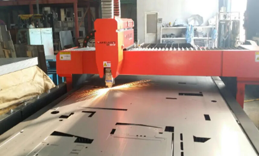

激光切割
适合薄板(1.5mm-8mm最佳)

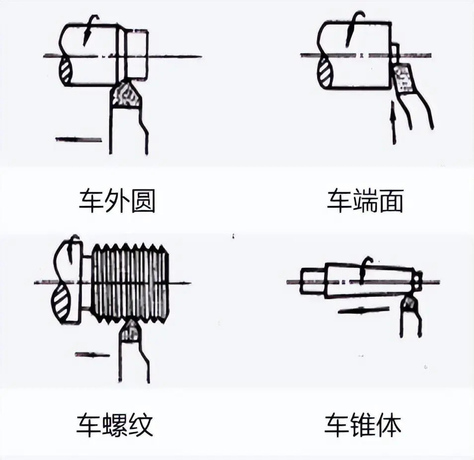

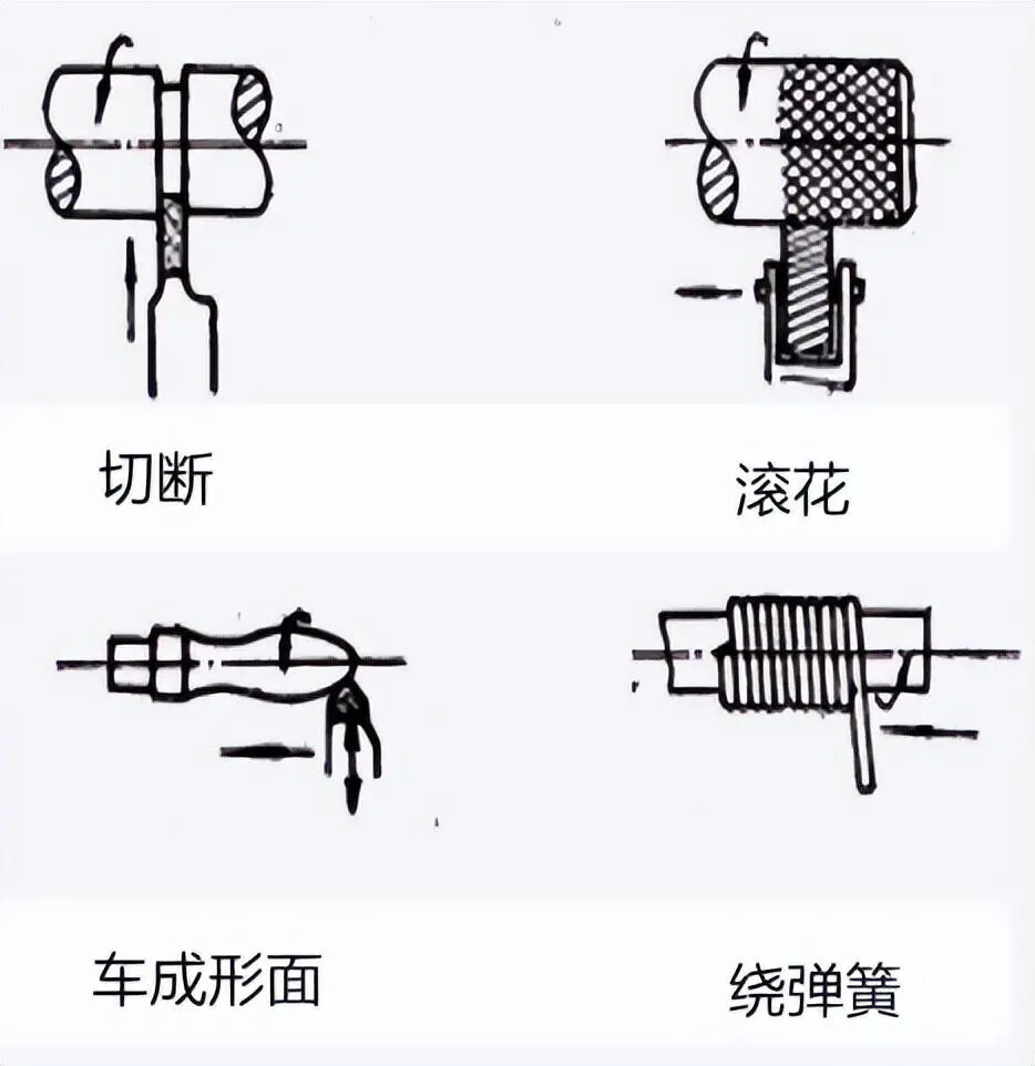

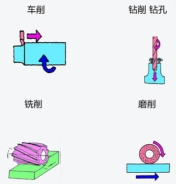

车削
工件旋转作主运动,车刀作进给运动的切加工方法。
车削的主运动为零件旋转运动,刀具直线移动为进给运动,特别适用于加工回转面。

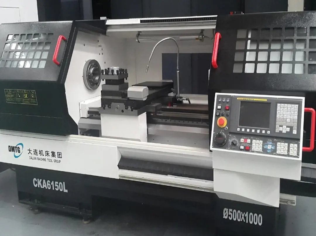

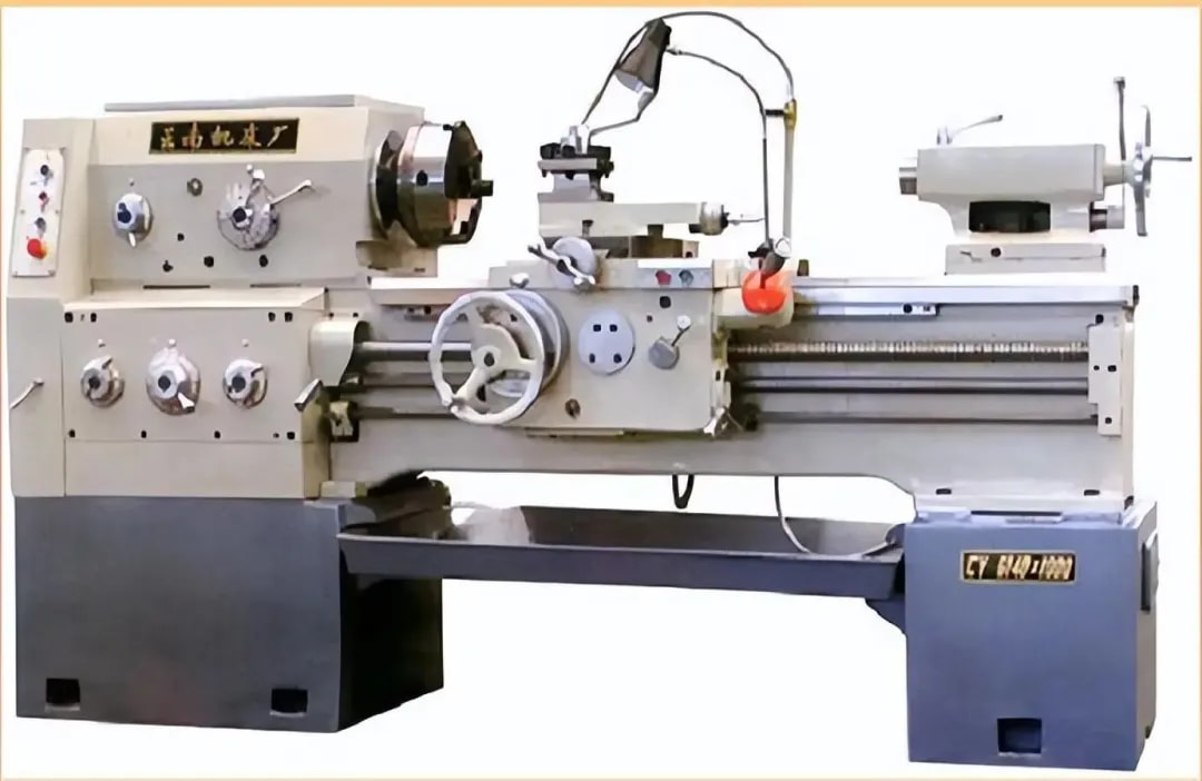

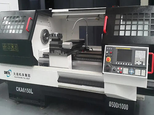

车床
卧式普通车床(适合单件小批生产)
卧式数控车床(适合外形复杂及大批量生产)
车削应用范围

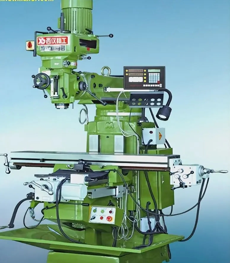

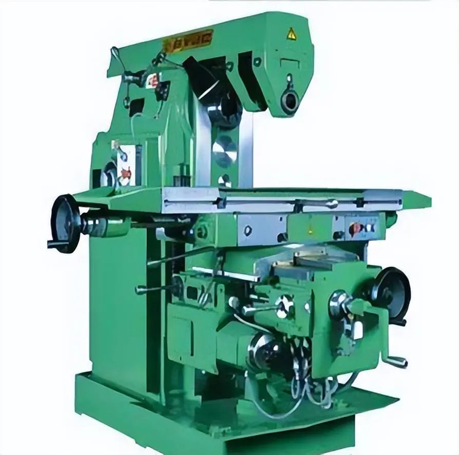

铣削
铣削是平面的主要加工方法之一,铣刀旋转作主运动,工件或铣刀作给运动的切削加工方法。
铣床

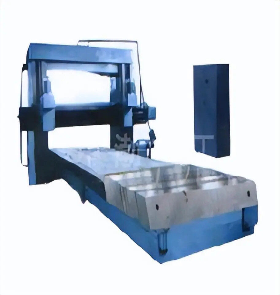

普通龙门铣床
立式铣床
卧式铣床

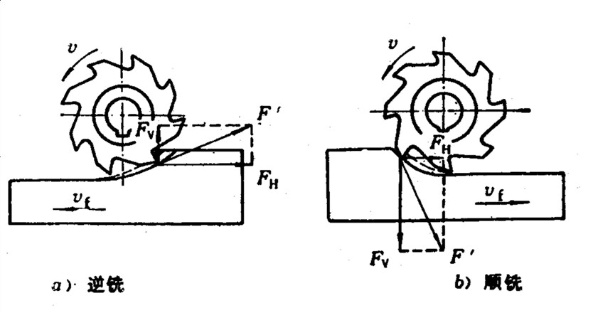

顺铣与逆铣
根据铣刀的旋转方向和切削进给方向之间的关系,可以分为顺铣和逆铣。
逆铣 :当铣刀的旋转方向和工件进给方向相反时称之为逆铣。
顺铣:当铣刀的旋转方向和工件进给方向相同时称之为顺铣。
顺铣的优势:
1.不易引起工件的震动,很好的保护刀具
2.减少刀具的磨损
3.顺铣加工表面质量高,尤其适合铝合金材质

龙门铣床:加工中、大型工件时可以采用。龙门铣床有3~4个可同时工作的铣头,生产率高,广泛用于成批和大量生产中。

钻孔
钻削刀具与工件作相对运动并作轴向进给运动,在工件上加工孔的方法。钻孔是一种最基本的孔加工方法。

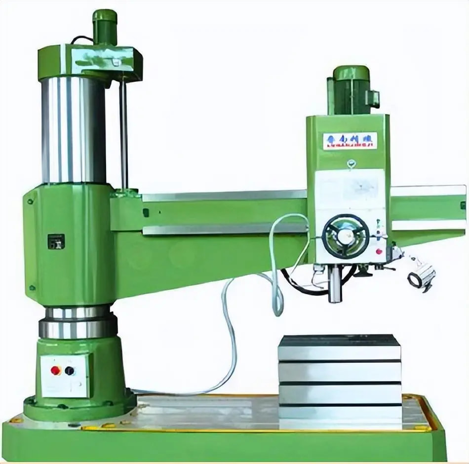

钻床
摇臂钻床:只加工孔(钻孔、 攻丝)
钻床应用范围
台式钻床:单件、小批生产中,中小型工件上的小孔(D<13 mm)加工。
立式钻床:较大的孔(D<50 mm)常用。
摇臂钻床:大中型工件上的孔。

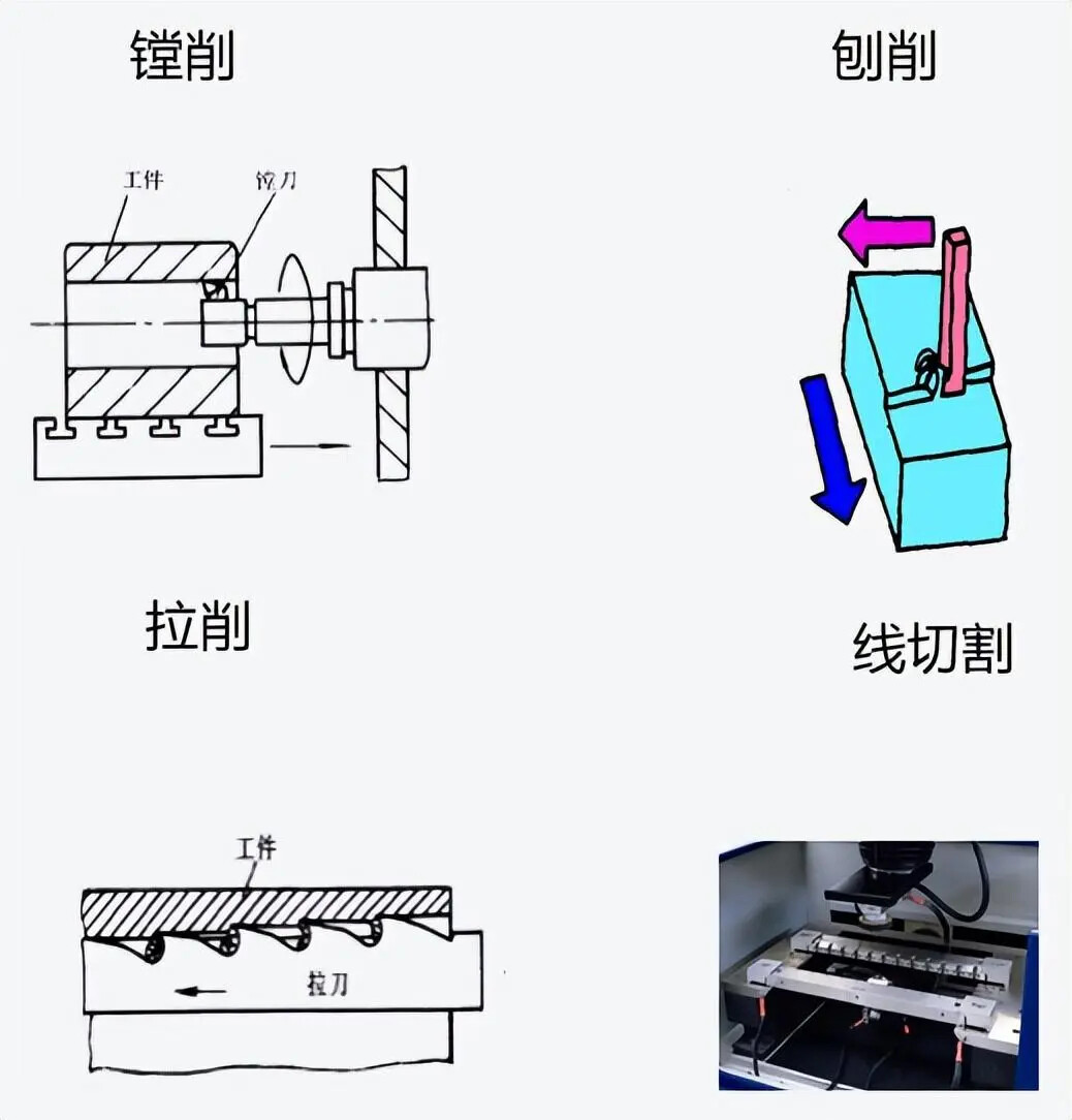

回转体工件上的孔考虑在车床、镗床上加工。
