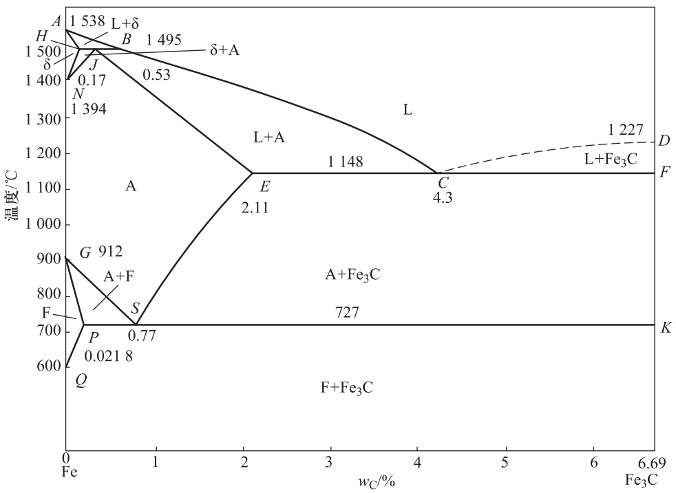

铁碳合金与铁碳相图.pdf (8.0 MB)
