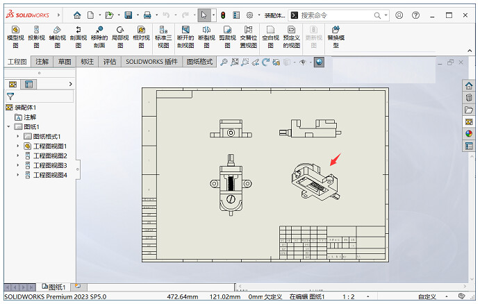

Solidworks工程图中装配体(或零部件)默认的轴测图的位置不能够展示装配体的重要外观结构时,轴测图可以旋转至其它位置。
操作步骤

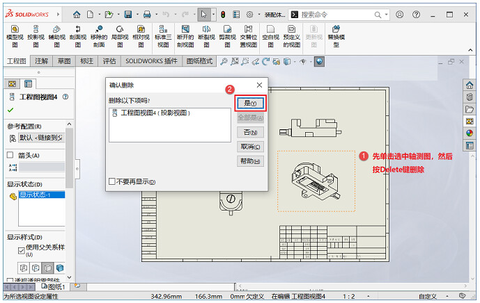

1、用Solidworks 2023软件打开如下示例工程图,先单击选中默认的轴测图,然后按Delete键删除,弹出如下窗口,点击【是】;

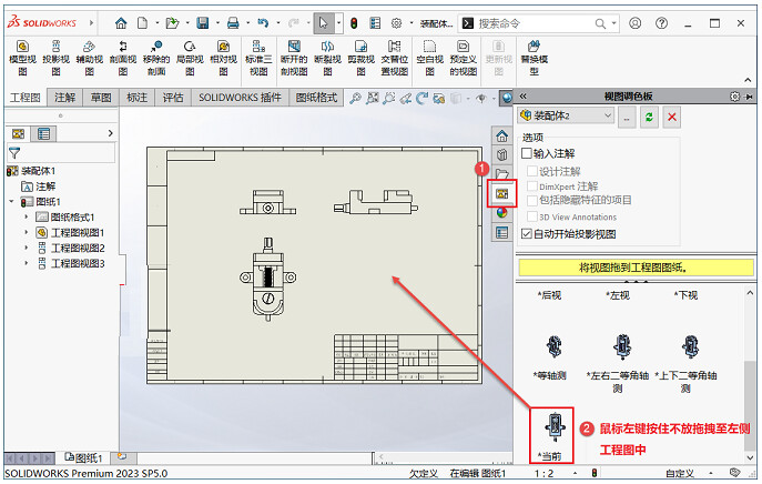

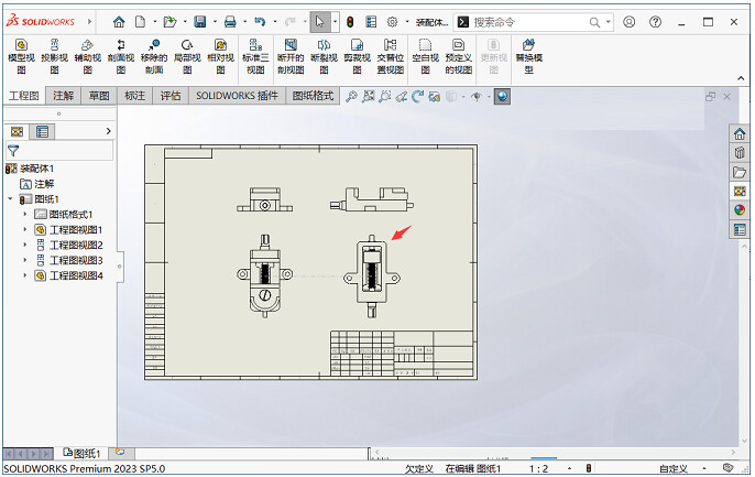

2、找到右侧栏中【当前视图】,鼠标左键按住不放拖拽至工程图中,生成新的视图;

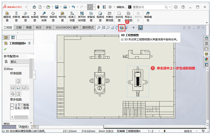

3、先单击选中上一步生成的「当前视图」,然后点击【3D工程图视图】按钮;

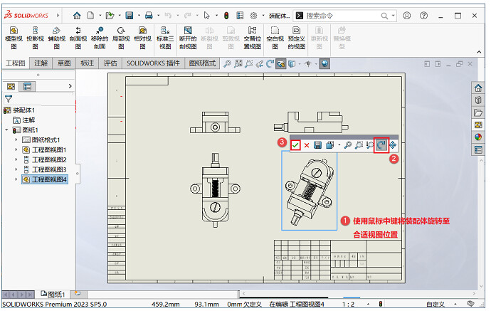

4、出现工具框,我们就可以使用鼠标中键自由的将视图旋转至合适的位置,然后点击【✓】对号即可;

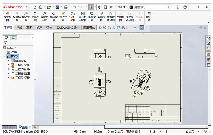

5、如下,返回Solidworks工程图界面,轴测图已调整至合适位置,完毕。
