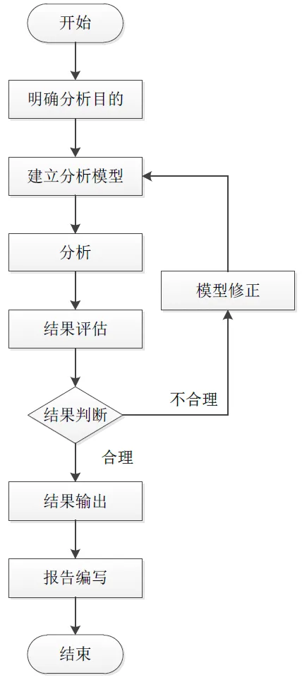

6. 有限元分析流程
机械产品结构有限元力学分析流程主要包括:
  • 有限元建模
  • 有限元分析
  • 有限元分析结果评估
  • 有限元结果输出及分析报告编写
具体参见附录A。

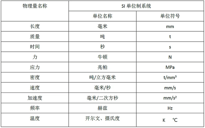

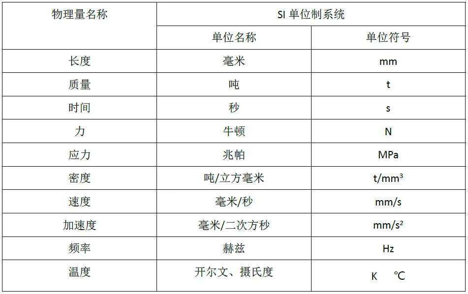

8.2. 单位制
单位制的选择应根据机械产品特点选择 SI 单位制或其他单位制,但模型内的单位制必须统一。例如,力的单位为 N,长度单位为 m,应力单位则为 Pa。

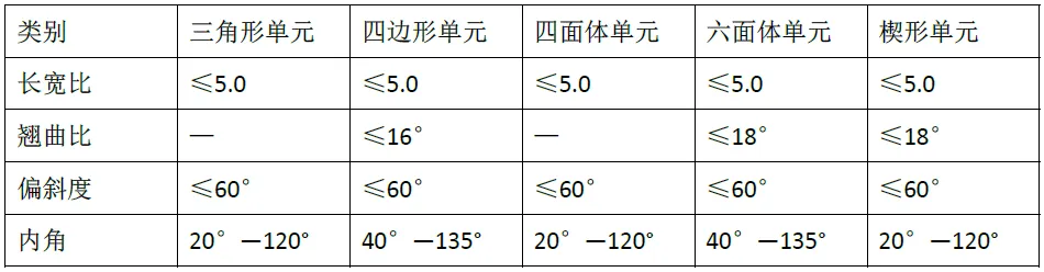

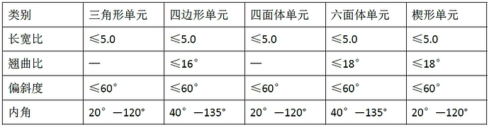

划分网格时,应对网格单元进行检查,具体检查内容及要求如下:
  • a) 模型中不应存在畸变网格,网格检查的主要参数包括单元方向、长宽比、翘曲度、偏斜度、内角等方面。网格划分时,上述参数推荐的量化数值要求参见表 B.2。
  • b) 保证结构重点关注区域的单元质量,非重点关注区域的单元质量可以适当降低。
