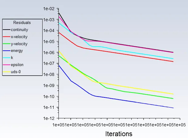

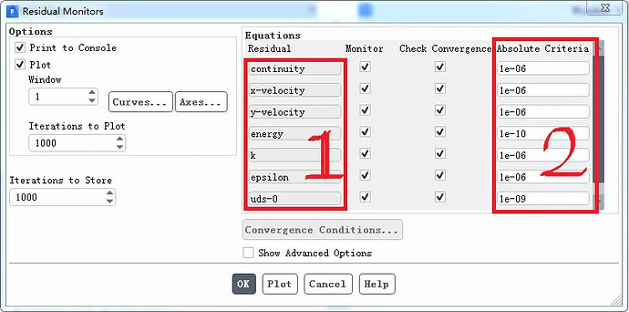

1.2 残差的理解
检测的的物理量主要有速度、质量、能量、湍流参数等,如上图1
这里的误差并不是残差Residual,实际上残差的计算要复杂的多,但是为了理解方便,我们可以认为残差等同于误差。下图是残差公式:
并不是所有的工况都会收敛。当各物理量的值基本不变时,即残差很小时,工况才可能收敛。
但是对于瞬态,各物理量的值总是变化,如何收敛?正因如此瞬态才有时间步的概念,瞬态问题在每个时间步上都认为是稳态,所以瞬态问题的残差图总是波浪线型。
2. 收敛标准

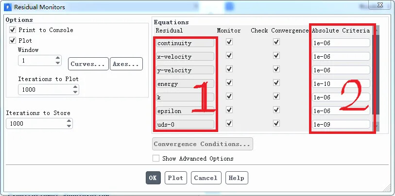

2.1 残差标准
对所有的工况,没有统一的判断标准。对于大多数问题,默认的判断标准已经足够(For most problems, the default convergence criterion in ANSYS Fluent is sufficient. )
建议残差达到设定值后,多算50步,确定残差之后都是减小的趋势。

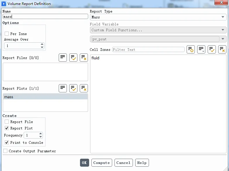

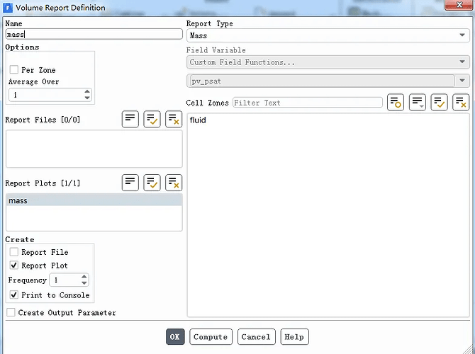

2.2 监测物理量
为了使结果更加精确,可根据工况辅助检测一些物理量,如速度,流量等。当所关心的物理量基本不变时,说明达到了收敛。某些情况下即使残差没有达到设定值,只要所检测的物理量很稳定,也可以认为收敛

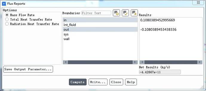

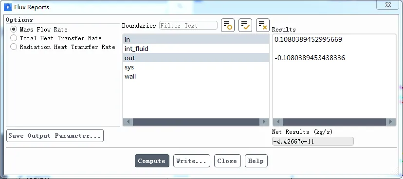

2.3 通量守恒
除了上述两种情况,还可以通过Flux守恒来判断。当计算完成后,通过查看Flux是否守恒来判断是否收敛。
Results-Reports-Fluxes
通常情况,在没有质量源项和能量源项的情况下,进出口Mass Flow Rate的Net Results应该很小,接近0;各壁面的Total Heat Transfer Rate也应该接近0。

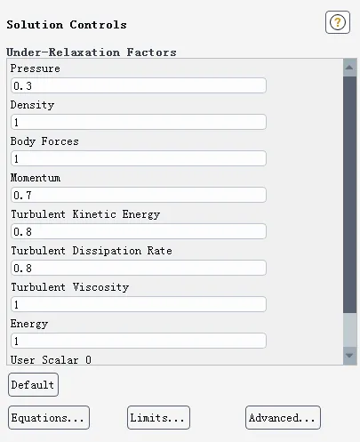

3.2 适当减小松弛因子
所谓松弛因子简单理解就是一个比例系数。前面的计算流程我们说过下一步迭代需要取新的迭代值Q2,Q2如何取?
Q2=Q1+B*DETA,其中Q1为上一步值,B为松弛因子,DETA为变化量。
显然松弛因子越小,越容易收敛。但是收敛速度也越慢。一般如果某个物理量残差曲线比较高,相应的减小这个物理量的松弛因子即可。
比如速度收敛性不好,可将动量Momentum的松弛因子减小
