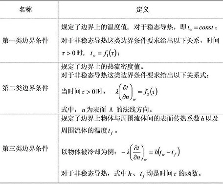

1. 边界条件概述
1.1 边界条件概念
边界条件说白了就是求解微分方程的某些附加条件,这些附加条件对计算边界做出了要求,比如某个边界温度必须为500K,Fluent求解时必须首先满足这些要求。
求解任何微分方程都需要给定两类条件才能求出定解,一类是边界条件,另一类就是初始条件。
Fluent恰巧需要用户给出这两类条件(实际上任何数值软件如Matlab都需要给出这两类条件)。

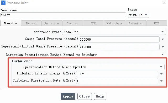

虽然进出口边界条件的类型很多,但是这些边界条件存在一些共同点,那就是当使用湍流模型时,边界条件选项中都会出现湍流参数的设置,如Turbulent Viscosity Ratio、Hydraulic Diameter等.

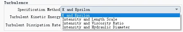

常用的边界湍流参数共有六个,分别是:
Turbulence Intensity I 湍流强度
Turbulent Viscosity Ratio μt/μ 湍流粘度比
Turbulence Length Scale l 湍流长度尺度
Hydraulic Diameter DH 水力直径
Turbulent kinetic energy k 湍动能
Turbulent Dissipation Rate ε或ω 湍流耗散率
在Fluent进出口湍流参数设置过程中,往往需要选择两个湍流参数设置

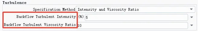

注:outlet边界条件的湍流参数设置会在参数前加上Backflow,这表示的是出口出现回流时,回流的湍流参数。
正常情况下出口应该是流体流出,不会出现回流,那么设置的Backflow Turbulent Intensity等参数无效。

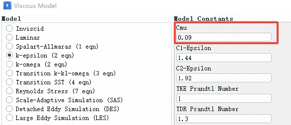

其中 L 为特征长度,与管道尺寸相关,C_{\mu} 是k-e湍流模型的一个常数项系数,一般默认值为0.09。此系数可在Fluent k-e湍流模型中查询到。

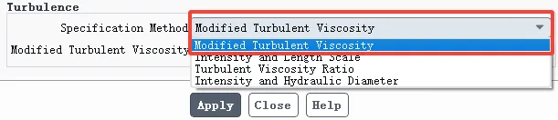

3.8 估算修正湍流粘度Modified Turbulent Viscosity v
当湍流模型为Spalart-Allmaras模型(一方程模型)时,边界湍流参数会出现修正湍流粘度Modified Turbulent Viscosity的设置
修正湍流粘度可以通过湍流强度和湍流长度尺度得到:

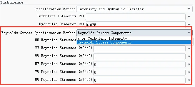

3.9 估算雷诺应力分量Reynolds Stress Components
当湍流模型为雷诺应力模型(RSM)时,边界湍流参数会多出来雷诺应力分量Reynolds Stress Components的设置。
UU、VV、WW雷诺应力公式为:
UV、VW、UW雷诺应力公式为:
