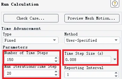

Fluent软件瞬态计算中有三个比较重要的设置:
Number of Time Steps、
Time Step Size、
Max Iterations/Time Step

4.Number of Time Steps
对稳态,Number of iterations表示迭代次数,一个迭代次数就会将所有的网格遍历一遍,完成一次循环。刚开始给网格的值可能不收敛,甚至和收敛网格相差很大,所以需要多次迭代。
而对非稳态来说,需要定义流动时间。一共流动多少秒,由此需要知道时间间隔(time step size),在这个时间间隔内,认为是稳态流动。
Max Iterations per Time Step是这个时间间隔最大的迭代次数,也就是说在这个时间间隔内最多迭代完这些步,同时当迭代完这些步数之后,流动就进行了这么多的时间。
Number of time steps表示有多少个这样的时间间隔。所以流动总时间应该是Number of time steps与time step size相乘,由于每个时间间隔最多迭代Max Iterations per Time Step,所以最大的迭代步数应该是Max Iterations per Time Step乘以Number of time steps。
所以当时间间隔取的越小,模拟应该越精确。但是要模拟相同的时间,Number of time steps取的要更大,总迭代次数也要更大。
