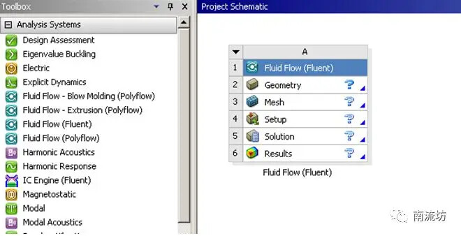

1 启动Workbench并建立分析项目
(1)在Windows系统下执行“开始”→“所有程序”→ANSYS 19.2→Workbench命令,启动Workbench 19.2,进入ANSYS Workbench 19.2界面。
(2)双击主界面Toolbox(工具箱)中的Analysis systems→Fluid Flow(Fluent)选项,即可在项目管理区创建分析项目A。

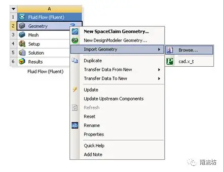

2 导入几何体
(1)在A2栏的Geometry上单击鼠标右键,在弹出的快捷菜单中选择Import Geometry→Browse命令,此时会弹出“打开”对话框。
(2)在弹出的“打开”对话框中选择文件路径,导入几何体文件。

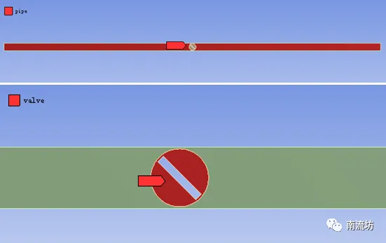

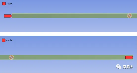

(2)右键模型管道入口和出口,在弹出快捷菜单中选择Create Named Selection,弹出Selection Name对话框,输入名称inlet和outlet,单击OK按钮确认。
(3)右键分别选择管道和阀门,在弹出的快捷菜单中选择Create Named Selection,弹出Selection Name对话框,输入名称pipe和valve,单击OK按钮确认。

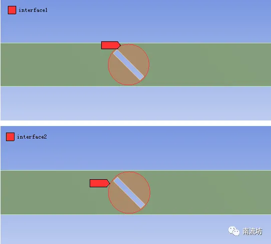

(4)右键分别选择管道和阀门的交界面,在弹出的快捷菜单中选择Create Named Selection,弹出Selection Name对话框,输入名称interface1和interface2,单击OK按钮确认。

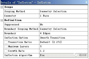

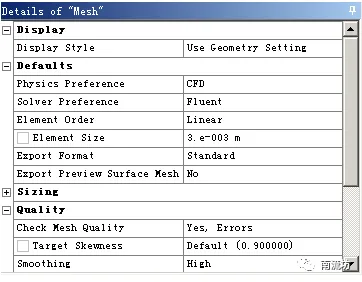

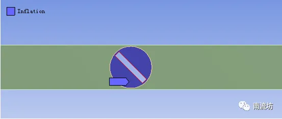

(5)右键单击模型树中Mesh选项,依次选择Mesh→Insert→Inflation,boundary选择阀门。
(6)设置网格尺寸为3e-03m,在Quality中,Smoothing选择High。

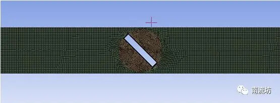

(7)右键单击模型树中Mesh选项,选择快捷菜单中的Generate Mesh选项,开始生成网格。
(8)网格划分完成以后,单击模型树中Mesh项可以在图形窗口中查看网格。

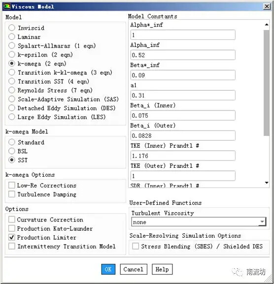

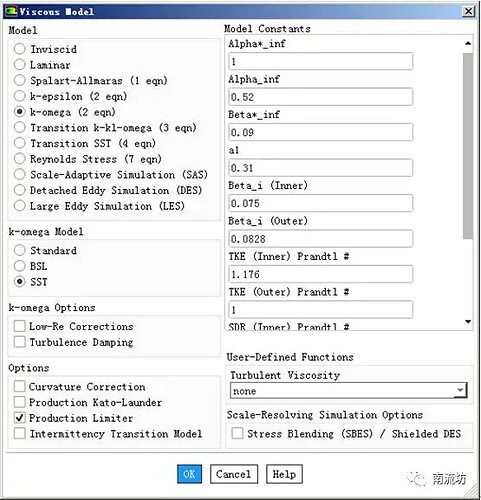

(3)在模型设定面板Models中双击Viscous按钮,弹出Viscous Model(湍流模型)对话框,在Model中选择SST k-omega(2eqn),单击OK按钮确认并关闭对话框。

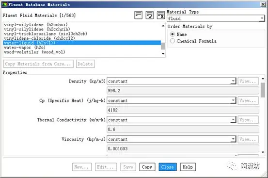

(1)单击主菜单中Setting Up Physics→Materials→Create/Edit,弹出Create/Edit Materials(材料)对话框。单击Fluent Database按钮弹出Fluent Database Materials对话框,选择water liquid单击Copy按钮确认。

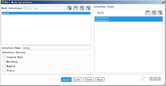

(1)单击主菜单中Setting Up Physics→Interfaces→Mesh按钮启动的Mesh Interfaces对话框,依次选择contact_region,单击Delete按钮删除Meshing自动生成的交界面。
(2)单击Manual Create按钮弹出Create/Edit Mesh Interfaces对话框,分别选择interface1和interface2,创建inter。

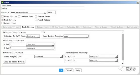

(1)在Cell Zone Conditions面板中,双击valve,弹出计算域设置对话框,勾选Mesh Motion,在Speed中输入180deg/s,单击OK按钮并关闭对话框。

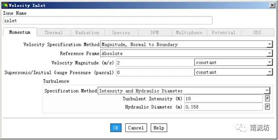

(1)单击主菜单中Setting Up Physics→Zones→Boundaries按钮启动的边界条件面板。
(2)在边界条件面板中,分别双击设置inlet,在Velocity Magnitude输入2,单击OK按钮确认退出。

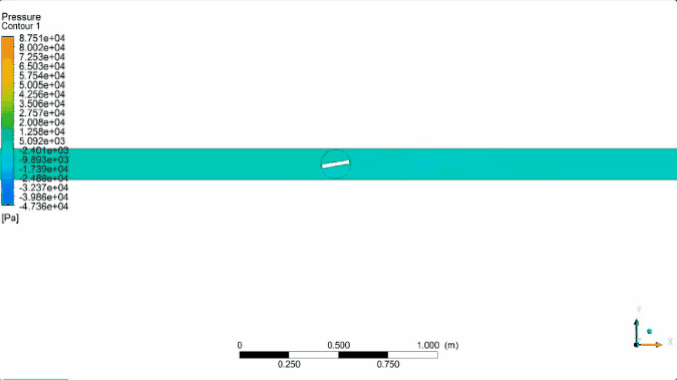

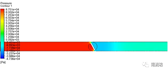

11 结果后处理

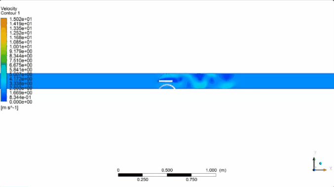

(1)双击C4栏Results项,进入CFD-Post界面。
(2)单击任务栏中 (云图)按钮,弹出Insert Contour(创建云图)对话框。输入云图名称为“Press”,单击OK按钮进入云图设定面板。
(3)在Geometry(几何)选项卡中Locations选择Symm 1,Variable选择Pressure,单击Apply按钮创建压力云图。
