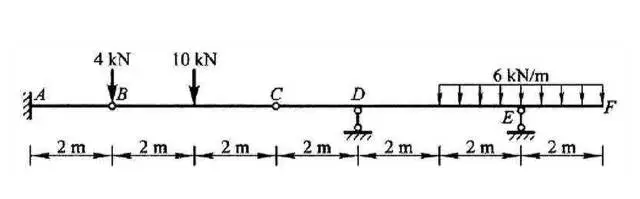

如图2.1-Ⅰ所示,某三跨连续梁同时受到集中力F1=4 kN,F2=10 kN以及均布荷载q=6 kN/m 的作用,画出其剪力图和弯矩图。
图2.1-Ⅰ
图2.1-Ⅱ 在ANSYS中建立的有限元模型

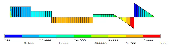

图2.1-Ⅳ 剪力图(单位kN)

由上表可以看出ANSYS有限元分析方法(FEM)的精确度是很高的,可以用来分析工程中多跨连续梁的受力,并可指导其整个施工过程的受力情况。

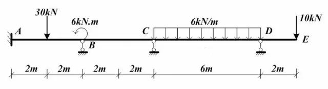

如图2.2-ⅰ所示,某三跨连续梁同时受到集中力F1=30 kN,F2=10 kN,集中力偶M=6 kN·m以及均布荷载q=6 kN/m 的作用,画出其剪力图和弯矩图。

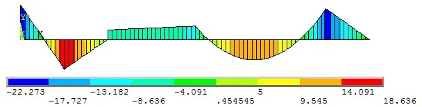

图2.2-ⅲ 弯矩图(单位kN·m)

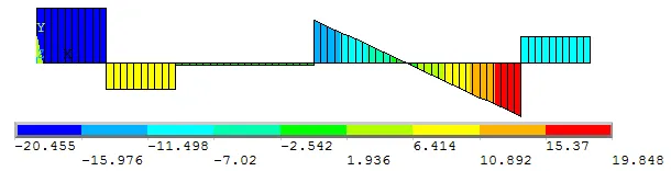

图2.2-ⅳ 剪力图(单位kN)
3 几点说明

比较实例2.1与2.2的弯矩图,即图2.1-Ⅲ和图2.2-ⅲ可得出:在铰接点处尽管受到F1=4 kN的集中力作用但是该点处的弯矩为零,即MB=0;而该点若受到集中力偶作用,则弯矩图在该点处会发生突变。
比较实例2.1与2.2的剪力图,即图2.1-Ⅳ和图2.2-ⅳ可得出:铰接点虽无弯矩但是存在剪力,而有集中力偶的位置不影响其剪力的分布。
