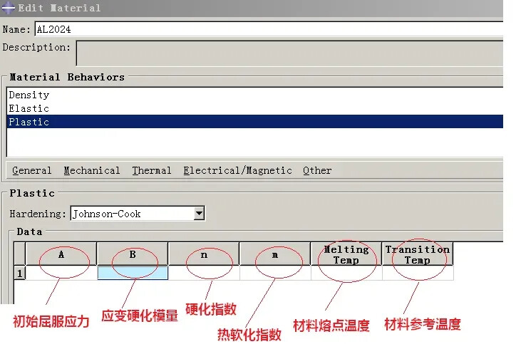

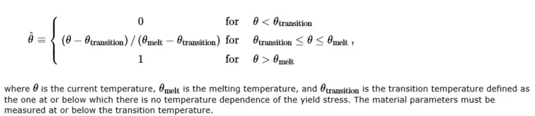

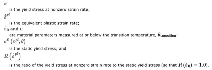

下面是JC本构的一般表达式,该模型中主要确定A、B、n、C和m等参数。可以看到J-C本构的主体由三部分构成,分别表征了材料的应变硬化、应变速率硬化(强化)以及温度软化,可以概括为“两硬一软”。
A-参考应变率和参考温度下的初始屈服应力,B和n-材料应变硬化模量和硬化指数,C-材料应变率强化参数,m-材料热软化指数。
查帮助文档可以知道各参数含义如下:

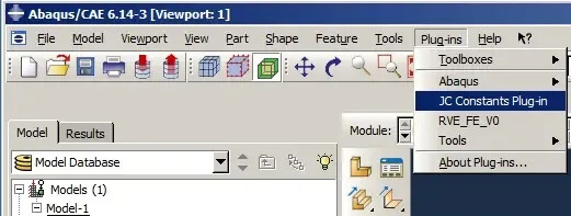

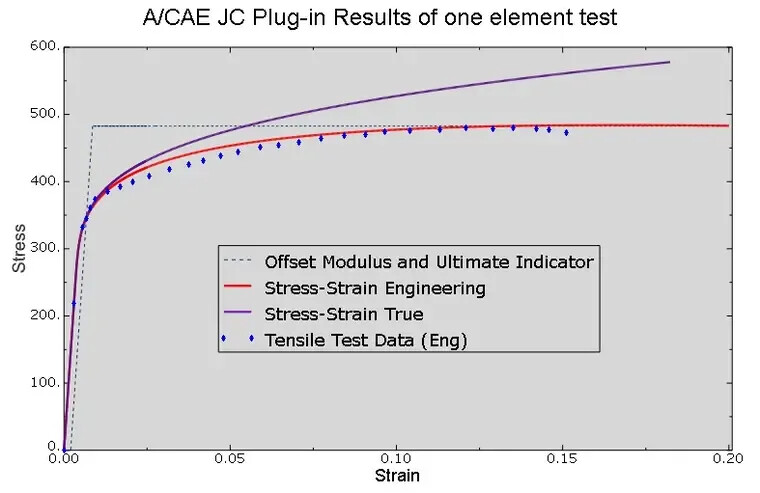

如果我们确定了参数A、B和n,那么我们在Abaqus中就能输入相应的JC参数,重点来了 !已知一种材料的弹性模量,泊松比,屈服应力,强度极限等参数,我们可以利用JC插件 自动计算出参数A、B和n,下面是利用JC插件得到的铝合金AL2024应力应变曲线;
