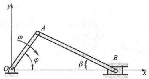

将限制所研究物体位移的周围物体称为该物体的约束。

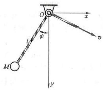

限制质点或质点系在空间中的几何位置的关系式称为几何约束。如图 1 所示,质点 M 可绕固定点 O 在平面 {Oxy} 内摆动,其摆长为 l,若以 x\text{、}y 表示质点的坐标,则其约束方程为
{x}^{2} + {y}^{2} = {l}^{2} \tag{1}

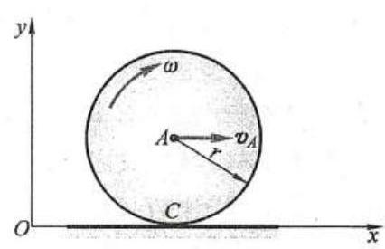

限制质点系运动情况的运动学条件, 称为运动约束。如图 4 所示, 车轮沿直线轨道做纯滚动,车轮除了受到限制其轮心 A 始终与地面保持距离为 r 的几何约束 {y}_{A} = r 外,还受到只滚不滑的运动学的限制, 即在每一瞬时, 有
{v}_{A} - {r\omega } = 0
图 4
上述约束关系式就是运动约束。设 {x}_{A} 为轮心 Ax 坐标, \varphi 为车轮的转角,由 {v}_{A} = {\dot{x}}_{A},\omega = \dot{\varphi },上式可以写成
{\dot{x}}_{A} - r\dot{\varphi } = 0
r 为常数,上式两端可以对时间积分,得到
{x}_{A} - {x}_{A0} = r\left( {\varphi - {\varphi }_{0}}\right)
其中, {x}_{A0}\text{、}{\varphi }_{0}{x}_{A}\text{、}\varphit = 0 时的值。这样约束方程就转化为以质点系位置坐标表示的几何约束方程。这类约束称为可积分的运动约束。显然可积分的运动约束等同于几何约束。

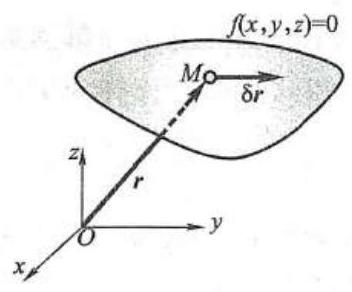

在一般平衡问题中, 质点系中各质点都是静止不动的。为了应用功的概念分析质点系的平衡问题, 设想在约束允许的条件下, 给各质点一个微小的位移, 这些微小的位移是假想的, 与时间无关, 称为虚位移。
考虑由 n 个质点组成的质点系受 s 个完整、双侧约束作用而处于平衡状态。 设质点系中第 i 个质点的矢径为
{\mathbf{r}}_{i} = {x}_{i}\mathbf{i} + {y}_{i}\mathbf{j} + {z}_{i}\mathbf{k}
这里 {x}_{i}\text{、}{y}_{i}\text{、}{z}_{i} 为第 i 个质点的直角坐标, i\text{、}j\text{、}k 为沿三个坐标轴正向的单位矢量。 为了与动力学中质点经过 \mathrm{d}t 时间而产生的实际位移(简称实位移,通常用 \mathrm{d}{\mathbf{r}}_{i} 来表示) 相区别, 质点的虚位移表示为
\delta {r}_{i} = \delta {x}_{i}i + \delta {y}_{i}j + \delta {z}_{i}k \tag{5}
这里用来表示虚位移的符号 \delta 是变分符号,“变分”包含有无限小“变化”的意思。
设想给质点系一组虚位移,则第 i 个质点的矢径为
{\mathbf{r}}_{i}^{\prime } = {\mathbf{r}}_{i} + \delta {\mathbf{r}}_{i} = \left( {{x}_{i} + \delta {x}_{i}}\right) \mathbf{i} + \left( {{y}_{i} + \delta {y}_{i}}\right) \mathbf{j} + \left( {{z}_{i} + \delta {z}_{i}}\right) \mathbf{k} \tag{6}
将式(6)代入约束方程式(4),注意虚位移的产生与时间无关,故 t 保持不变, 得到
{f}_{j}\left( {{x}_{1} + \delta {x}_{1},{y}_{1} + \delta {y}_{1},{z}_{1} + \delta {z}_{1};{x}_{2} + \delta {x}_{2},{y}_{2} + \delta {y}_{2},{z}_{2} + \delta {z}_{2};\cdots ;{x}_{n} + \delta {x}_{n},{y}_{n} + \delta {y}_{n},{z}_{n} + \delta {z}_{n};t}\right) = 0
将上式用泰勒级数展开,并代入式(4),有
\mathop{\sum }\limits_{{i = 1}}^{n}\left( {\frac{\partial {f}_{j}}{\partial {x}_{i}}\delta {x}_{i} + \frac{\partial {f}_{j}}{\partial {y}_{i}}\delta {y}_{i} + \frac{\partial {f}_{j}}{\partial {z}_{i}}\delta {z}_{i}}\right) = 0\;\left( {j = 1,2,\cdots,s}\right) \tag{7}
因此, 虚位移又可以定义为质点系满足方程组 (7) 的任一组微小位移。

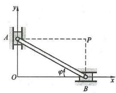

例 1 图 6 所示椭圆规机构中,连杆 {AB} 长为 l,在图示位置与水平线夹角为 \varphi,试求滑块 A\text{、}B 的一组虚位移。
解: 取坐标系如图所示,则滑块 A\text{、}B 应满足的约束方程为
\left. \begin{array}{l} {x}_{A} = 0 \\ {y}_{B} = 0 \\ {\left( {x}_{A} - {x}_{B}\right) }^{2} + {\left( {y}_{A} - {y}_{B}\right) }^{2} - {l}^{2} = 0 \end{array}\right\} \tag{a}
图 6
设滑块 A\text{、}B 的虚位移为
\left. \begin{array}{l} \delta {r}_{A} = \delta {x}_{A}i + \delta {y}_{A}j \\ \delta {r}_{B} = \delta {x}_{B}i + \delta {y}_{B}j \end{array}\right\} \tag{b}
由约束方程 (a), 有
\left. \begin{array}{l} \delta {x}_{A} = 0 \\ \delta {y}_{B} = 0 \\ \left( {{x}_{A} - {x}_{B}}\right) \left( {\delta {x}_{A} - \delta {x}_{B}}\right) + \left( {{y}_{A} - {y}_{B}}\right) \left( {\delta {y}_{A} - \delta {y}_{B}}\right) = 0 \end{array}\right\} \tag{c}
即任意满足式 (c) 的 \delta {\mathbf{r}}_{A}\delta {\mathbf{r}}_{B} 均为滑块 AB 的一组虚位移。

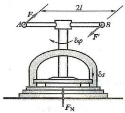

例 2 如图 8 所示,在螺旋压榨机的手柄上作用一在水平面内的力偶 \left( {F,{F}^{\prime }}\right),其力偶矩 M = {2Fl},螺杆的螺距为 h 。求机构平衡时加在被压榨物体上的力。
解:研究以手柄、螺杆和压板组成的平衡系统。忽略螺杆和螺母间的摩擦, 则约束是理想的。
图 8
作用于平衡系统上的主动力为:作用于手柄上的力偶 \left( {\mathbf{F},{\mathbf{F}}^{\prime }}\right),被压物体对压板的阻力 {\mathbf{F}}_{\mathrm{N}}
给系统以虚位移,将手柄按螺纹方向转过极小角 {\delta \varphi },于是螺杆和压板得到向下的位移 {\delta s}
计算所有主动力在虚位移上所做虚功的和, 列出虚功方程, 有
\sum \delta {W}_{F} = - {F}_{\mathrm{N}} \cdot {\delta s} + {2Fl} \cdot {\delta \varphi } = 0
由机构的传动关系知: 对于单头螺纹,手柄转一周,螺杆上升或下降一个螺距 h,故有
\frac{\delta \varphi }{2\pi } = \frac{\delta s}{h}\text{,即 }{\delta s} = \frac{h}{2\pi }{\delta \varphi }
将上述虚位移 {\delta s}{\delta \varphi } 的关系式代入虚功方程中,得
\sum \delta {W}_{F} = \left( {{2Fl} - \frac{{F}_{\mathrm{N}}h}{2\pi }}\right) {\delta \varphi } = 0
{\delta \varphi } 是任意的,故有
{2Fl} - \frac{{F}_{\mathrm{N}}h}{2\pi } = 0
解得
{F}_{\mathrm{N}} = \frac{4\pi l}{h}F
作用于被压榨物体上的力与此力等值反向。

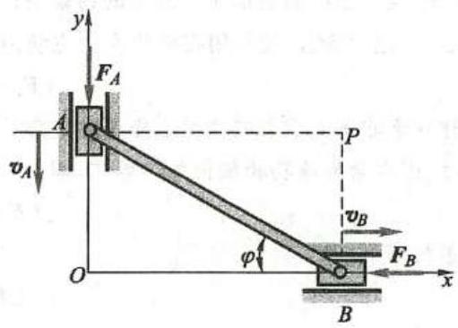

例 3 图 9 所示椭圆规机构中,连杆 {AB} 长为 l,滑块 A\text{、}B 与杆重均不计,忽略各处摩擦,机构在图示位置平衡。求主动力 {\mathbf{F}}_{A}{\mathbf{F}}_{B} 之间的关系。
解:研究整个机构,系统约束为理想约束。对此题,可用下述两种方法求解。
图 9
(1)用解析法。建立图示坐标系,由
\sum \left( {{F}_{ix}\delta {x}_{i} + {F}_{iy}\delta {y}_{i} + {F}_{ix}\delta {z}_{i}}\right) = 0
- {F}_{B}\delta {x}_{B} - {F}_{A}\delta {y}_{A} = 0 \tag{a}
由例 1 的式 (c), 得
\frac{\delta {x}_{B}}{\delta {y}_{A}} = \frac{{y}_{A} - {y}_{B}}{{x}_{A} - {x}_{B}} = - \tan \varphi \tag{b}
代入式(a),得
- \left( {{F}_{A} - {F}_{B}\tan \varphi }\right) \delta {y}_{A} = 0
\delta {y}_{A} 的任意性,得到
{F}_{A} = {F}_{B}\tan \varphi
(2)为求各虚位移分量应满足的数学关系式(b),也可以采用 “虚速度法”。假想 \delta {\mathbf{r}}_{A}\delta {\mathbf{r}}_{B} 是滑块 A\text{、}B 在微小时间间隔 {\delta t} 内产生的 “虚位移”,定义其对应的 “虚速度” 为
{v}_{A} = \frac{\delta {r}_{A}}{\delta t},\;{v}_{B} = \frac{\delta {r}_{B}}{\delta t}
则有
\frac{\delta {x}_{B}}{\delta {y}_{A}} = \frac{\delta {x}_{B}/{\delta t}}{\delta {y}_{A}/{\delta t}} = \frac{{v}_{Bx}}{{v}_{Ay}} \tag{c}
由图 9, 得
{v}_{Bx} = {v}_{B},\;{v}_{Ay} = - {v}_{A}
而由速度投影定理, 得
{v}_{A}\sin \varphi = {v}_{B}\cos \varphi
代入式 (c),同样得到式 (b) 的结果。

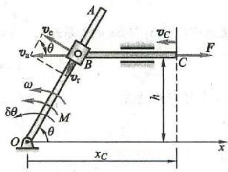

例 4 图 10 所示机构, 不计各构件自重与各处摩擦, 求机构在图示位置平衡时, 主动力偶矩 M 与主动力 \mathbf{F} 之间的关系。
解:研究整个系统,约束为理想约束。列虚功方程, 有
{M\delta \theta } + {F\delta }{x}_{c} = 0
图 10
其中, {\delta \theta } 为质点系虚位移所引起角度 \theta 的微小变化, 可看成是广义的 “虚位移”;\delta {x}_{c} 为点 C 沿 x 轴正向的虚位移分量。 {\delta \theta }\delta {x}_{c} 之间的关系可采用虚速度法求得。如图 10 所示,取套筒 B 为动点,杆 {OA} 为动参考系, 则由点的速度合成公式, 得
{v}_{\mathrm{e}} = {OB} \cdot \omega = \frac{h\omega }{\sin \theta },\;{v}_{B} = {v}_{C} = \frac{h\omega }{{\sin }^{2}\theta }
从而有
\frac{\delta {x}_{c}}{\delta \theta } = \frac{{v}_{cx}}{\omega } = - \frac{{v}_{c}}{\omega } = - \frac{h}{{\sin }^{2}\theta }
也可建立图示坐标系, 由几何关系, 得到
{x}_{c} = h\cot \theta + {BC},\;\delta {x}_{c} = - \frac{h\delta \theta }{{\sin }^{2}\theta }
将上述虚位移分量之间的关系式代入虚功方程,由 {\delta \theta } 的任意性,得到
M = \frac{Fh}{{\sin }^{2}\theta }

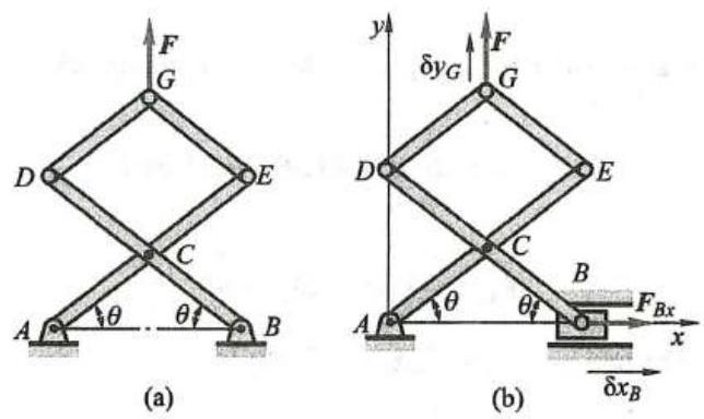

例 5 图 11a 所示结构中,各杆自重不计,在点 G 作用一铅垂向上的力 F 。已知 {AC} = {CE} = {CD} = {CB} = {DG} = {GE} = l,求支座 B 的水平约束力。
图 11
解:为求支座 B 处的水平约束力,需把 B 处水平约束解除,以力 {\mathbf{F}}_{B\mathrm{x}} 代替,将此力看作主动力,则结构变成图 11b 所示的机构。用解析法,建立坐标系如图所示,列虚功方程,有
\delta {W}_{F} = 0,\;{F}_{Bx} \cdot \delta {x}_{B} + F \cdot \delta {y}_{G} = 0
\theta 为参数写出点 B 的坐标 {x}_{B} 与点 G 的坐标 {y}_{G},有
{x}_{B} = {2l}\cos \theta,\;{y}_{C} = {3l}\sin \theta
其变分为
\delta {x}_{B} = - {2l}\sin {\theta \delta \theta },\;\delta {y}_{G} = {3l}\cos {\theta \delta \theta }
\delta {x}_{B}\delta {y}_{G} 代入虚功方程,得
\left( {-2{F}_{Bx}\sin \theta + {3F}\cos \theta }\right) {l\delta \theta } = 0
解得
{F}_{Bx} = \frac{3}{2}F\cot \theta

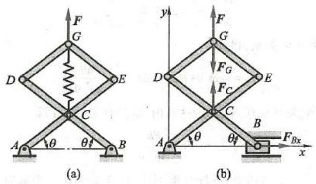

此题如果在点 C\text{、}G 之间连接一自重不计、刚度系数为 k 的弹簧,如图 12a 所示。在图示位置弹簧已有伸长量 {\delta }_{0},其他条件不变,仍求支座 B 的水平约束力。则仍需解除 B 处水平方向约束,去掉弹簧,均代之以力,如图 12b 所示。在图示位置,弹簧有伸长量 {\delta }_{0},所以弹性力 {F}_{C} = {F}_{G} = k{\delta }_{0} 。仍用解析法,列虚功方程,有
\delta {W}_{F} = 0,\;{F}_{Bx} \cdot \delta {x}_{B} + {F}_{C} \cdot \delta {y}_{C} - {F}_{C} \cdot \delta {y}_{C} + F \cdot \delta {y}_{C} = 0
{x}_{B} = {2l}\cos \theta,\;{y}_{C} = l\sin \theta,\;{y}_{G} = {3l}\sin \theta
其变分为
\delta {x}_{B} = - {2l}\sin {\theta \delta \theta },\;\delta {y}_{C} = l\cos {\theta \delta \theta },\;\delta {y}_{C} = {3l}\cos {\theta \delta \theta }
图 12
代入虚功方程, 得
\left( {-2{F}_{Bx}\sin \theta - {2k}{\delta }_{0}\cos \theta + {3F}\cos \theta }\right) {l\delta \theta } = 0
解得
{F}_{Bx} = \frac{3}{2}F\cot \theta - k{\delta }_{0}\cot \theta

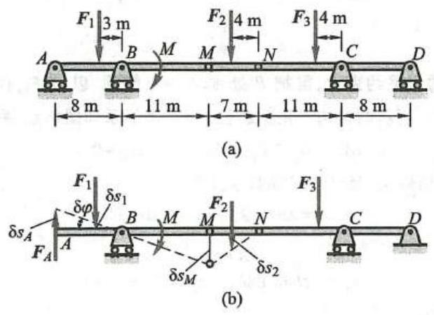

例 6 求图 13a 所示无重组合梁支座 A 的约束力。
图 13
解: 解除支座 A 的约束,代之以约束力 {\mathbf{F}}_{A},将 {\mathbf{F}}_{A} 看作为主动力,如图 13b 所示。假想支座 A 产生如图所示虚位移,则在约束允许的条件下,各点虚位移如图所示,列虚功方程,有
\delta {W}_{p} = 0,\;{F}_{A} \cdot \delta {s}_{A} - {F}_{1} \cdot \delta {s}_{1} + M \cdot {\delta \varphi } + {F}_{2} \cdot \delta {s}_{2} = 0
从图中的几何关系可得
{\delta \varphi } = \frac{\delta {s}_{A}}{8\mathrm{\;m}},\;\delta {s}_{1} = 3\mathrm{\;m} \cdot {\delta \varphi } = \frac{3}{8}\delta {s}_{A},\;\delta {s}_{M} = {11}\mathrm{\;m} \cdot {\delta \varphi } = \frac{11}{8}\delta {s}_{A}
\delta {s}_{2} = \frac{4}{7}\delta {s}_{M} = \frac{4}{7} \times \frac{11}{8}\delta {s}_{A} = \frac{11}{14}\delta {s}_{A}
代入虚功方程得
{F}_{A} = \frac{3}{8}{F}_{1} - \frac{11}{14}{F}_{2} - \frac{1}{8\mathrm{\;m}}M
