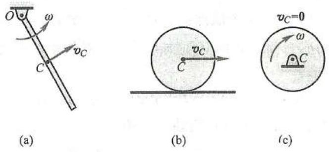

刚体是由无限多个质点组成的不变质点系,质心是刚体内某一确定点 (这一点也可能在刚体外部)。对于质量均匀分布的规则刚体,质心就是几何中心,用式 (3)计算刚体的动量是非常方便的。例如,长为 l 、质量为 m 的均质细杆,在平面内绕点 O 转动,角速度为 \omega ,如图 1a 所示。细杆质心的速度 {v}_{c} = \frac{l}{2}\omega ,则细杆的动量大小为 m\frac{l}{2}\omega ,方向与 {v}_{c} 相同。又如图1b所示的均质滚轮,质量为 m ,轮心速度为 {v}_{c} ,则其动量为 m{v}_{c} 。而如图1c所示的绕中心转动的均质轮,无论有多大的角速度和质量,由于其质心不动,其动量总是零。

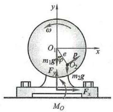

例 1 电机的外壳固定在水平基础上,定子和机壳的总质量为 {m}_{1} ,转子质量为 {m}_{2} ,如图 2 所示。设定子的质心位于转轴的中心 {O}_{1} ,但由于制造误差,转子的质心 {O}_{2}{O}_{1} 的距离为 e 。已知转子匀速转动,角速度为 \omega 。求基础的水平及铅垂约束力。
解: 取电机外壳与转子组成质点系,外力有重力 {m}_{1}\mathbf{g}\text{、}{m}_{2}\mathbf{g} ,基础的约束力 {\mathbf{F}}_{x}\text{、}{\mathbf{F}}_{y} 和约束力偶 {M}_{0} 。机壳不动,质点系的动量就是转子的动量,由式 (3),其大小为
p = {m}_{2}{\omega e}
图 2
方向如图所示。设 t = 0 时,{O}_{1}{O}_{2} 铅垂,有 \varphi = {\omega t} 。由动量定理的投影式 (11),得
\frac{\mathrm{d}{p}_{x}}{\mathrm{\;d}t} = {F}_{x},\;\frac{\mathrm{d}{p}_{y}}{\mathrm{\;d}t} = {F}_{y} - {m}_{1}g - {m}_{2}g
{p}_{x} = {m}_{2}{\omega e}\cos {\omega t},\;{p}_{y} = {m}_{2}{\omega e}\sin {\omega t}
代入上式,解出基础约束力为
{F}_{x} = - {m}_{2}e{\omega }^{2}\sin {\omega t},\;{F}_{y} = \left( {{m}_{1} + {m}_{2}}\right) g + {m}_{2}e{\omega }^{2}\cos {\omega t}
电机静止不转时,基础的约束力 \left( {{m}_{1} + {m}_{2}}\right) g 称为静约束力;电机转动时的基础约束力可称为动约束力。动约束力与静约束力的差值是由于系统运动而产生的,可称为附加动约束力。此例中,由于转子偏心而引起的在 x 轴方向附加动约束力 - {m}_{2}e{\omega }^{2}\sin {\omega t}y 轴方向附加动约束力 {m}_{2}e{\omega }^{2}\cos {\omega t} 都是简谐力,将会引起电机和基础的振动。
关于约束力偶 {M}_{0} ,可利用动量矩定理或达朗贝尔原理进行求解。

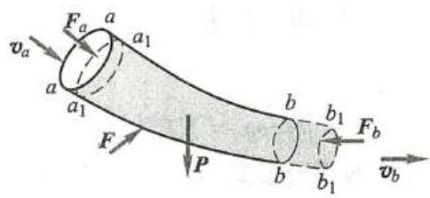

例 2 图3表示水流流经变截面弯管的示意图。设流体是不可压缩的,流动是稳定的。求管壁的附加动约束力。
解: 从管中取出所研究的两个截面 {aa}{bb} 之间的流体作为质点系。经过时间 \mathrm{d}t ,这一部分流体流到两个截面 {a}_{1}{a}_{1}{b}_{1}{b}_{1} 之间。令 {q}_{V} 为流体在单位时间内流过截面的体积流量,\rho 为密度,则质点系在时间 \mathrm{d}t 内流过截面的质量为
\mathrm{d}m = {q}_{v}\rho \mathrm{d}t
图 3
在时间间隔 \mathrm{d}t 内质点系动量的变化为
\mathbf{p} - {\mathbf{p}}_{0} = {\mathbf{p}}_{a,b,} - {\mathbf{p}}_{ab} = \left( {{\mathbf{p}}_{b{b}_{1}} + {\mathbf{p}}_{a,b}}\right) - \left( {{\mathbf{p}}_{a,b}^{\prime } + {\mathbf{p}}_{a{a}_{1}}}\right)
因为管内流动是稳定的,有 {\mathbf{p}}_{a,b} = {\mathbf{p}}_{a,b}^{\prime } ,于是,有
p - {p}_{0} = {p}_{b{b}_{1}} - {p}_{a{a}_{1}}
\mathrm{d}t 为极小时间,可认为在截面 {aa}{a}_{1}{a}_{1} 之间各质点的速度相同,设为 {v}_{a} ,截面 {b}_{1}{b}_{1}{bb} 之间各质点的速度相同,设为 {\mathbf{v}}_{b} ,于是得
p - {p}_{0} = {q}_{V}\rho \mathrm{d}t\left( {{v}_{b} - {v}_{a}}\right)
作用于质点系上的外力包括:均匀分布于体积 {aabb} 内的重力 \mathbf{P} ,管壁对于此质点系的作用力 \mathbf{F} ,以及两截面 {aa}{bb} 上受到的相邻流体的压力 {\mathbf{F}}_{a}{\mathbf{F}}_{b}
将动量定理应用于所研究的质点系,则有
{q}_{v}\rho \mathrm{d}t\left( {{v}_{b} - {v}_{a}}\right) = \left( {P + {F}_{a} + {F}_{b} + F}\right) \mathrm{d}t
消去时间 \mathrm{d}t ,得
{q}_{V}\rho \left( {{v}_{b} - {v}_{a}}\right) = \mathbf{P} + {\mathbf{F}}_{a} + {\mathbf{F}}_{b} + \mathbf{F}
若将管壁对于质点系的作用力 \mathbf{F} 分为 {\mathbf{F}}^{\prime }{\mathbf{F}}^{\prime \prime } 两部分: {\mathbf{F}}^{\prime } 为与外力 \mathbf{P}\text{、}{\mathbf{F}}_{a}{\mathbf{F}}_{b} 相平衡的管壁静约束力,{F}^{\prime \prime } 为由于流体的动量发生变化而产生的附加动约束力。则 {F}^{\prime } 满足平衡方程
P + {F}_{a} + {F}_{b} + {F}^{\prime } = 0
而附加动约束力由下式确定:
{F}^{\prime \prime } = {q}_{v}\rho \left( {{v}_{b} - {v}_{a}}\right)
设截面 {aa}{bb} 的面积分别为 {A}_{a}{A}_{b} ,由不可压缩流体的连续性定律知
{q}_{V} = {A}_{a}{v}_{a} = {A}_{b}{v}_{b}
图 4
因此,只要知道流速和弯管的尺寸,即可求得附加动约束力。流体对管壁的附加动约束力大小等于此附加动约束力,但方向相反。

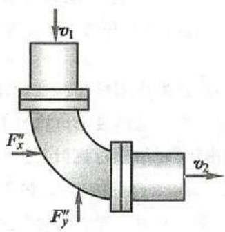

图 4 为一水平等截面直角弯管。当流体被迫改变流动方向时,对管壁施加有附加的作用力,它的大小等于管壁对流体作用的附加动约束力,即
{F}_{x}^{\prime \prime } = {q}_{v}\rho \left( {{v}_{2} - 0}\right) = \rho {A}_{2}{v}_{2}^{2},\;{F}_{y}^{\prime \prime } = {q}_{v}\rho \left( {0 + {v}_{1}}\right) = \rho {A}_{1}{v}_{1}^{2}
由此可见,当流速很高或管子截面面积很大时,附加动约束力很大,在管子的弯头处应该安装支座。

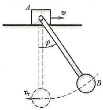

例 3 物块 A 可沿光滑水平面自由滑动,其质量为 {m}_{A} ;小球 B 的质量为 {m}_{B} ,以细杆与物块铰接,如图 5 所示。设细杆长为 l ,质量不计,初始时系统静止,并有初始摆角 {\varphi }_{0} ,释放后,细杆近似以 \varphi = {\varphi }_{0}\cos {\omega t} 规律摆动 ( \omega 为已知常数),求物块 A 的最大速度。
图 5
解: 取物块和小球为研究对象,此系统水平方向不受外力作用,则沿水平方向动量守恒。
细杆角速度为 \dot{\varphi } = - \omega {\varphi }_{0}\sin {\omega t} ,当 \sin {\omega t} = 1 时,其绝对值最大,此时应有 \cos {\omega t} = 0 ,即 \varphi = 0 。由此,当细杆铅垂时小球相对于物块有最大的水平速度,其值为
{v}_{\mathrm{r}} = l{\dot{\varphi }}_{\max } = {l\omega }{\varphi }_{0}
当此速度 {v}_{\mathrm{r}} 向左时,物块应有向右的绝对速度,设为 v ,而小球向左的绝对速度大小为 {v}_{\mathrm{a}} = {v}_{\mathrm{r}} - {v}_{\mathrm{o}} 根据质点系动量守恒定律,有
{m}_{A}v - {m}_{B}\left( {{v}_{\mathrm{r}} - v}\right) = 0
解出物块的最大速度为
v = \frac{{m}_{B}{v}_{\mathrm{r}}}{{m}_{A} + {m}_{B}} = \frac{{m}_{B}{l\omega }{\varphi }_{0}}{{m}_{A} + {m}_{B}}
\sin {\omega t} = - 1 时,也有 \varphi = 0 。此时物块有向左的最大速度 \frac{{m}_{B}{l\omega }{\varphi }_{0}}{{m}_{A} + {m}_{B}}

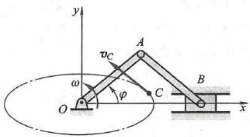

例 4 图6所示的曲柄滑块机构中,设曲柄 {OA} 受力偶作用以匀角速度 \omega 转动,滑块 B 沿 x 轴滑动。若 {OA} = {AB} = l ,杆 {OA} 及杆 {AB} 皆为均质杆,质量皆为 {m}_{1} ,滑块 B 的质量为 {m}_{2} 。求此系统的质心运动方程、运动轨迹及此系统的动量。
图 6
解: 建立如图所示直角坐标系 {Oxy} ,设 t = 0 时,杆 {OA} 水平,则有 \varphi = {\omega t} 。由式 (13) 得质心 C 的坐标为
\left. \begin{array}{l} {x}_{c} = \frac{{m}_{1}\frac{l}{2} + {m}_{1}\frac{3l}{2} + 2{m}_{2}l}{2{m}_{1} + {m}_{2}}\cos {\omega t} = \frac{2\left( {{m}_{1} + {m}_{2}}\right) }{2{m}_{1} + {m}_{2}}l\cos {\omega t} \\ {y}_{c} = \frac{2{m}_{1}\frac{l}{2}}{2{m}_{1} + {m}_{2}}\sin {\omega t} = \frac{{m}_{1}}{2{m}_{1} + {m}_{2}}l\sin {\omega t} \end{array}\right\} \tag{a}
式 (a) 为此系统质心 C 的运动方程,消去时间 t ,得
{\left\lbrack \frac{\frac{{x}_{c}}{2\left( {{m}_{1} + {m}_{2}}\right) l}}{2{m}_{1} + {m}_{2}}\right\rbrack }^{2} + {\left( \frac{{y}_{c}}{\frac{{m}_{1}l}{2{m}_{1} + {m}_{2}}}\right) }^{2} = 1 \tag{b}
即质心 C 的运动轨迹为一椭圆,如图中点画线所示。应该指出,系统的质心一般不在其中某一物体上,而是空间的某一特定点。
为求系统的动量,可将式(3)沿 xy 轴投影,即
{p}_{x} = m{v}_{Cx},\;{p}_{y} = m{v}_{Cy}
此例中 m = \sum {m}_{i} = 2{m}_{1} + {m}_{2} 。由式 (a) 得
{v}_{{C}_{x}} = {\dot{x}}_{C} = \frac{-2\left( {{m}_{1} + {m}_{2}}\right) }{2{m}_{1} + {m}_{2}}{l\omega }\sin {\omega t},\;{v}_{{C}_{y}} = {\dot{y}}_{C} = \frac{{m}_{1}}{2{m}_{1} + {m}_{2}}{l\omega }\cos {\omega t}
则得系统动量沿 xy 轴的投影为
{p}_{x} = - 2\left( {{m}_{1} + {m}_{2}}\right) {l\omega }\sin {\omega t},\;{p}_{y} = {m}_{1}{l\omega }\cos {\omega t}
系统动量的大小为
p = \sqrt{{p}_{x}^{2} + {p}_{y}^{2}} = {l\omega }\sqrt{4{\left( {m}_{1} + {m}_{2}\right) }^{2}{\sin }^{2}{\omega t} + {m}_{1}^{2}{\cos }^{2}{\omega t}}
系统动量的方向沿质心运动轨迹的切线方向,可用其方向余弦表示。

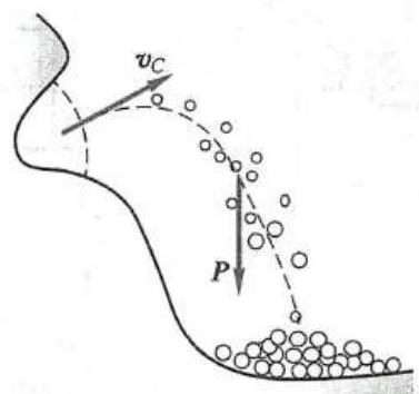

例如在爆破山石时,土石碎块向各处飞落,如图 7 所示。在尚无碎石落地前,全部土石碎块的质心运动与一个抛射质点的运动一样,设想这个质点的质量等于质点系的全部质量,作用在这个质点上的力是质点系中各质点重力的总和。根据质心的运动轨迹,可以在定向爆破时,预先估计大部分土石块堆落的地方。

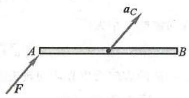

但质心运动定理与质点动力学的基本方程又是不同的。 {ma} = \mathbf{F} 是公理,它描述质点运动状态变化的规律。 m{a}_{c} = \sum {F}_{i}^{\left( e\right) } 是导出的定理,它描述质点系质心运动状态变化的规律。
例如,在图 8 中,均质杆 {AB} 仅在 A 端受力 \mathbf{F} 作用,但 {\mathbf{a}}_{A} \neq \mathbf{F}/m ,这是由于杆 {AB} 不是质量集中于点 A 的质点,因此不能应用质点动力学的基本方程。由质心运动定理可以确定杆 {AB} 的质心点 C 的加速度 {a}_{c} = F/m 。尽管力 F 作用于点 A ,但可直接得到点 C 的加速度。

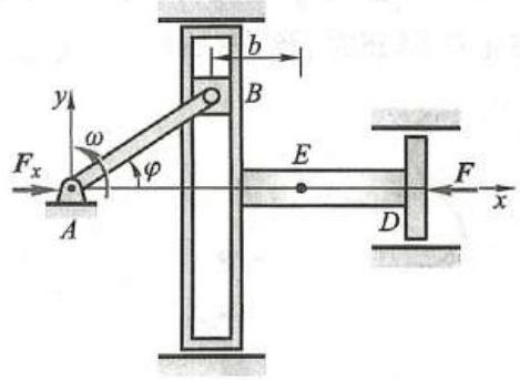

例 5 均质曲柄 {AB} 长为 r ,质量为 {m}_{1} ,初始位于水平位置,假设受力偶作用以不变的角速度 \omega 转动,并带动滑槽、连杆及与连杆固连的活塞 D ,如图 9 所示。滑槽、连杆、活塞总质量为 {m}_{2} ,质心在点 E 。在活塞上作用一恒力 F 。不计摩擦及滑块 B 的质量,求作用在曲柄 {AB}A 处的最大水平约束力 {\mathbf{F}}_{x}
图 9
解: 选取整个机构为研究的质点系。作用在水平方向的外力有 \mathbf{F}{\mathbf{F}}_{x} ,且力偶不影响质心运动。
列出质心运动定理在 x 轴上的投影式:
\left( {{m}_{1} + {m}_{2}}\right) {a}_{Cx} = {F}_{x} - F
为求质心的加速度在 x 轴上的投影,先计算质心的坐标,然后把它对时间取二阶导数,即
{x}_{c} = \left\lbrack {{m}_{1}\frac{r}{2}\cos \varphi + {m}_{2}\left( {r\cos \varphi + b}\right) }\right\rbrack \cdot \frac{1}{{m}_{1} + {m}_{2}}
其中 \varphi = {\omega t} ,则
{a}_{Cx} = \frac{{\mathrm{d}}^{2}{x}_{C}}{\mathrm{\;d}{t}^{2}} = \frac{-r{\omega }^{2}}{{m}_{1} + {m}_{2}}\left( {\frac{{m}_{1}}{2} + {m}_{2}}\right) \cos {\omega t}
应用质心运动定理,解得
{F}_{x} = F - r{\omega }^{2}\left( {\frac{{m}_{1}}{2} + {m}_{2}}\right) \cos {\omega t}
显然,最大水平约束力为
{F}_{x\max } = F + r{\omega }^{2}{\left( \frac{{m}_{1}}{2} + {m}_{2}\right) }_{.}

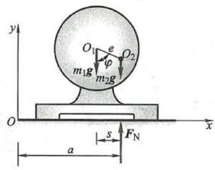

例 6 如图10所示,设例 1 中的电机没用螺栓固定,各处摩擦不计,初始时电机静止,求转子以匀角速度 \omega 转动时电机外壳的运动规律。
图 10
解: 电机在水平方向没有受到外力作用,且初始为静止,因此系统质心的坐标 {x}_{c} 保持不变。
取坐标系如图所示。转子在静止时其质心 {O}_{2} 在最低点,设 {x}_{C1} = a 。当转子转过角度 \varphi 时,定子应向左移动,设移动距离为 s ,则质心坐标为
{x}_{C2} = \frac{{m}_{1}\left( {a - s}\right) + {m}_{2}\left( {a + e\sin \varphi - s}\right) }{{m}_{1} + {m}_{2}}
在水平方向运用质心运动守恒定律,有 {x}_{C1} = {x}_{C2} ,解得
s = \frac{{m}_{2}}{{m}_{1} + {m}_{2}}e\sin \varphi
电机在水平面上往复运动。
顺便指出,支承面的法向约束力的最小值可由例 1 的结果求得为
{F}_{\text{ymin }} = \left( {{m}_{1} + {m}_{2}}\right) g - {m}_{2}e{\omega }^{2}
\omega > \sqrt{\frac{{m}_{1} + {m}_{2}}{{m}_{2}e}g} 时,有 {F}_{y\min } < 0 ,如果电机未用螺栓固定,将会跳起来。
