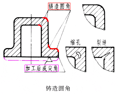

3.“铸造结构要圆滑,厚薄突变是大忌”
解释:在设计铸件时,壁厚应尽量均匀。如果必须有厚度变化,必须使用圆角平滑过渡(“渐变化”)。尖锐的厚薄连接处会在冷却过程中产生巨大的内应力,导致缩孔、缩松甚至直接开裂。
