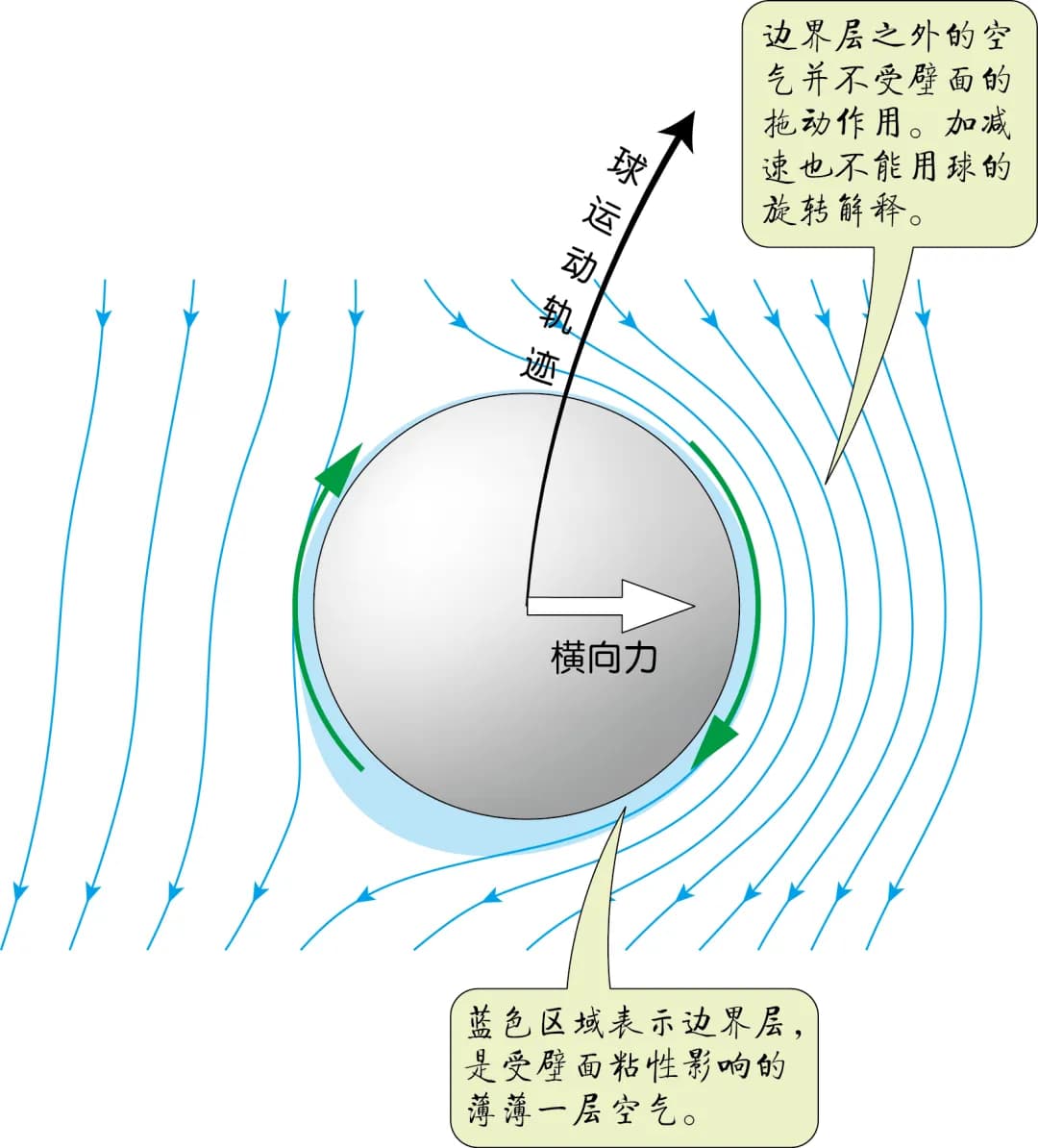

参考下面的图,确实是球的旋转带动了表面的空气,使球上下两侧的流动不对称而产生的横向力,这种不对称集中体现在:

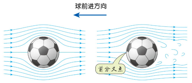

  1. 旋转的球把更多前方流过来的空气导向上侧,所以前分叉点位于中心线下方。
  2. 上侧的分离点由于壁面对气流的助推作用而延后,下侧的分离点由于壁面对气流的阻碍作用而提前。
如果空气完全没有粘性,无论球是否旋转,流动都可以是这样的。 实际的空气有粘性,会在球表面形成低速的边界层,并在后部出现流动分离。但只要球不 旋转,流动基本上还是上下对称的,不会有持续的横向力。

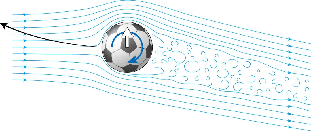

当球有旋转时,会带动表面的边界层随之旋转。迎风面把流体带向上侧,背风面把流体带向
下侧。上侧的分离点延后,下侧的分离点提前,流体经过球后会朝偏向下方流动。球因此获
得向上的横向力。
气流绕旋转的圆球流动所形成的壁面边界层有其特殊性,因为紧挨壁面的流体速度不再是零,而是和壁面具有同样的速度。对于图中所示的转动方向来说,上侧的壁面运动与流动方向相同,只要不发生分离,边界层内的速度就都是同方向的(A);下侧的壁面运动与流动方向相反,即使没有分离,紧挨壁面的流体速度也是与主流方向相反的(C)。
这种差别使得上侧的边界层不容易发生分离,而下侧的边界层更容易发生分离。
气流从分离,点离开物体向后流去,分离点处主流的速度方向大致决定了气流离开物体后的方向。上侧面的分离点靠后,气流的速度已经在壁面的科恩达效应作用下向下偏很多了,所以流经上侧面的气体整体向下偏转。下侧面的分离,点靠前,气流甚至还没有到达900 的位置就发生了分离,使流经下侧面的气体也向下偏转了一点,总的看来,有相当一部分空气被旋转的球引向了下方。

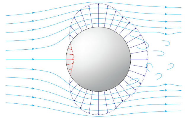

当球不旋转时,压力是上下对称的,这时球不受持续的横向力作用。

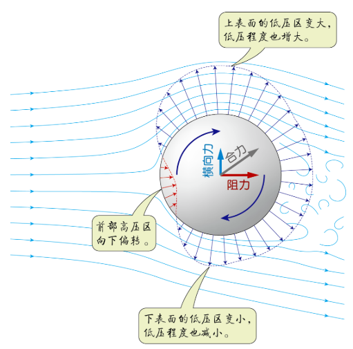

当球旋转时,上下表面的压力分布不对称,产生了向上的横向力,这个机翼升力的原理类似。
和解释机翼升力原理类似,弧线球横向力的原理也可以从两种角度来解释。
一种解释是旋转的球两侧的压力分布不对称,一侧压力低,另一侧压力高,从而产生横向力。
另一种解释是旋转的球把流过它的气流导向一侧,根据牛顿定律,球就获得朝相反方向的作用力。

实际球类运动中是一定存在边界层分离的,不过即使没有边界层分离,旋转的球仍然会受到横向力,实际上多数可以找到的解释就是针对这种没有分离的流动解释的。这里把前面的图再放一次,可以看出,在下图中,球的旋转使气流的前分叉点和后交汇点都偏向左边。于是整个右侧的流线要弯曲得多,和机翼类似,右侧的气流压力低速度快。
