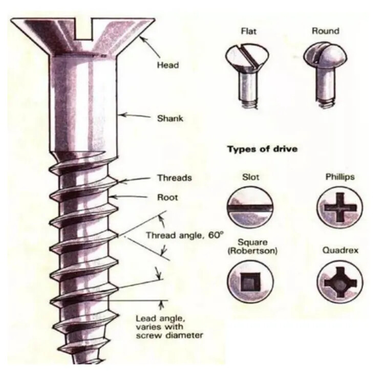

了解螺栓的具体结构和特点,有助于对螺栓的受力和断裂模式有深刻的理解,进而对螺栓的仿真受力分析提供支持。某平头螺钉的详细结构如下图所示。
2平头螺钉的详细结构图示

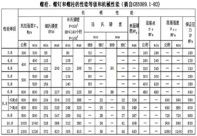

螺栓的强度等级常使用的标准主要包括GB/T 3098.1-2010《紧固件机械性能螺栓、螺钉和螺柱》、ISO 898-1:2013《机械性能第1部分:螺栓、螺钉和螺柱》和ASTM A307《碳钢螺栓和螺柱的标准规范》。
国家标准中规定了螺栓的包括抗拉强度、屈服强度、硬度等性能指标,该标准适用于公称直径为M1.6~M39的螺栓、螺钉和螺柱。

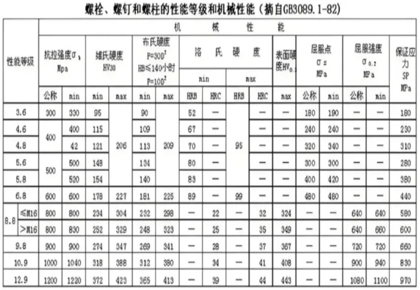

按照国标GB/T 3098.1-2010中的规定,螺栓的强度等级主要分为3.6、4.6、4.8、5.6、5.8、6.8、8.8、9.8、10.9、12.9等共十个等级。其中,8.8级及以上螺栓被称为高强度螺栓,通常采用低碳合金钢或中碳钢,并经过淬火+回火热处理工艺,提高其抗拉强度,一般用于受力较大的场合,如装配连接螺栓;低于8.8级的螺栓常使用低碳钢材质,不需要热处理工艺,称为普通螺栓,一般用于受力较小的区域,如家具安装中的螺栓等。
3螺栓的分类及屈强比计算

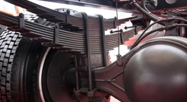

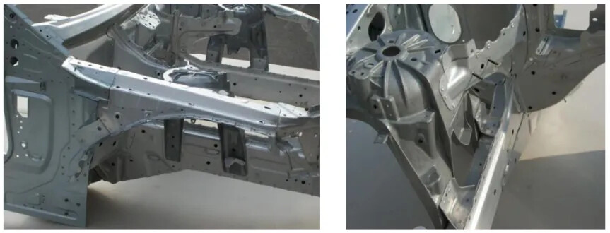

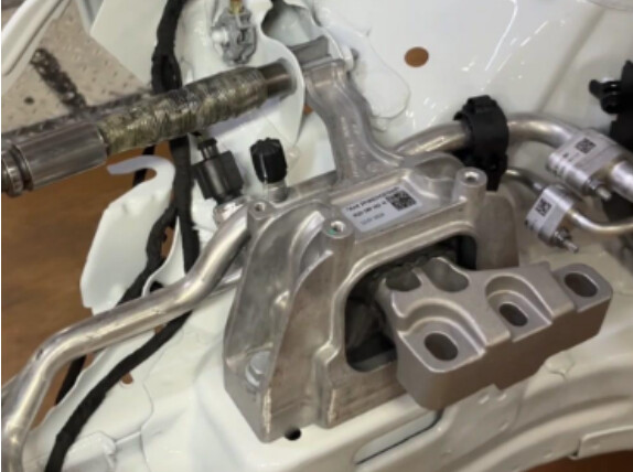

螺栓广泛应用汽车、机械及各行业的连接中,如汽车悬置支架、板簧悬架的连接、新能源电池包的连接中等,如下图所示。
图4 悬置支架安装螺栓
图5 商用车板簧U型螺栓

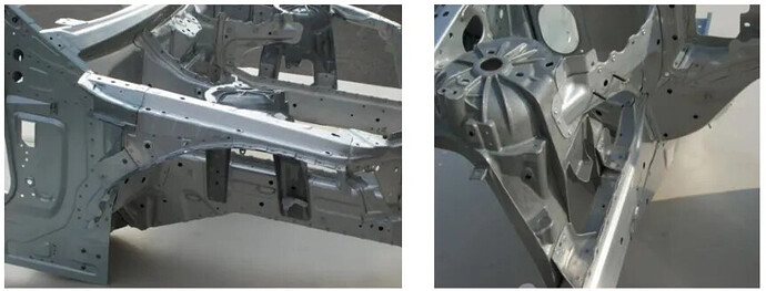

图6 新能源汽车钢铝混合SPR连接

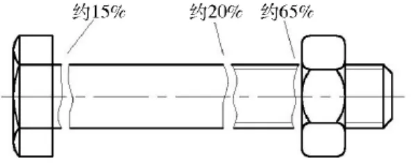

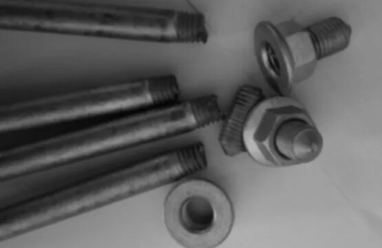

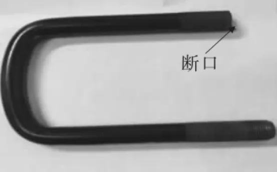

螺栓在工业中的典型失效
据统计螺栓连接的失效形式主要是螺栓杆部的损坏:在轴向变载荷的作用下,螺栓的失效多为螺栓的疲劳断裂,损坏的地方都是截面有剧烈变化因而有应力集中处。就破坏性质而言,约有 90% 的螺栓属于螺杆疲劳破坏。据统计资料表明,受变载荷的螺栓,如图 1,在从螺母支撑面算起第一圈或第二圈螺纹破坏处损坏的约占 65% ,在光杆与螺纹部分交界处损坏的约占 20% ,在螺栓头与杆交界处损坏的约占15% 。
图7 螺栓失效位置统计结果
图8 螺栓失效实物

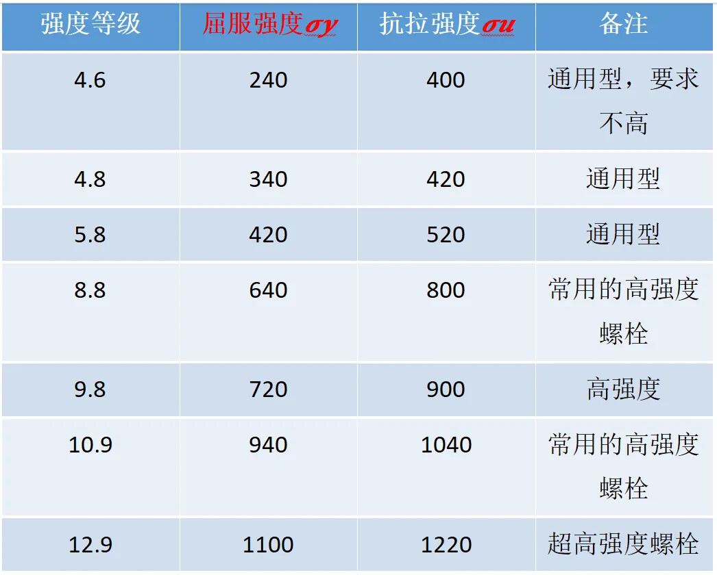

\sigma _{y}:螺栓材料的屈服强度。这个值由螺栓的强度等级决定。常见等级对应的屈服强度(\sigma _{y})和抗拉强度(\sigma _{u})见下表。
A_{s} :螺栓的应力截面积。这个值可以查表或近似计算:
如:计算一个M12,强度等级9.8螺栓的近似轴向预紧力F。根据表格可得该螺栓的屈服强度为
\sigma _{y} =720MPa, A_{s} =84.3mm2(M12粗牙),
F≈0.7×720×84.3≈0.7×53952=42487N≈42.5kN

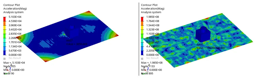

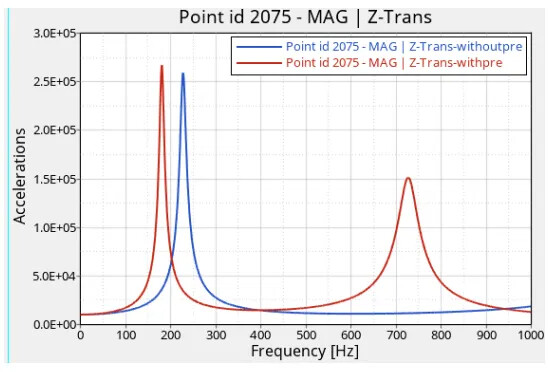

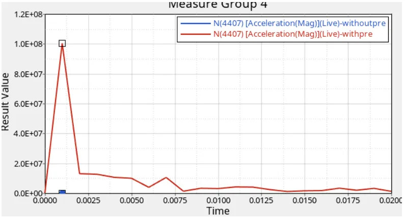

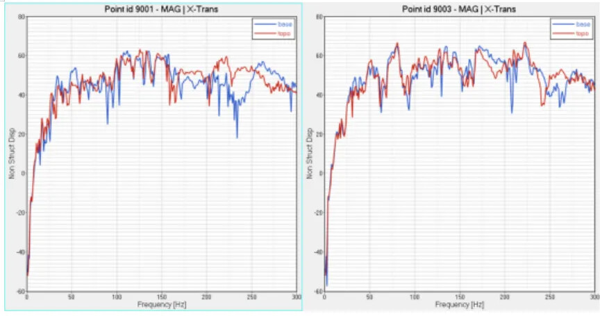

1、螺栓对性能的影响,如模态振动、冲击等影响,从下图中可以看出是否考虑施加螺栓预紧力,对性能影响较大,如图7所示。
图7Z向25G冲击有无预紧力响应对比
图8 螺栓预紧力对模态、刚度及振动响应的影响

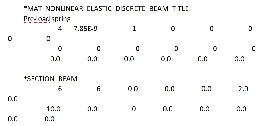

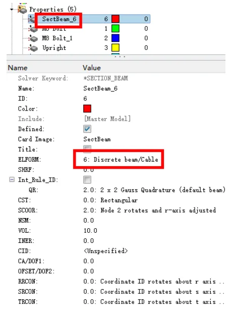

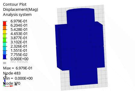

2、如:基于Lsdyna螺栓预紧力CABLE分析方法
该方法主要特点:

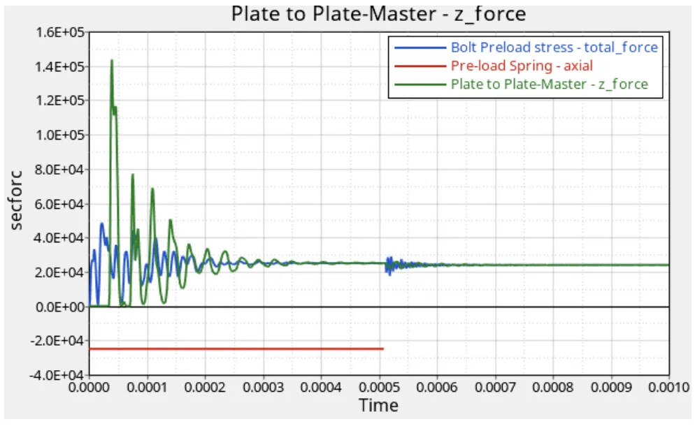

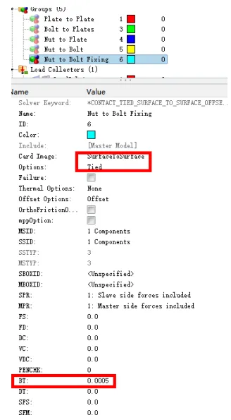

(1)在这种方法中,螺母和螺栓被分别建模,在分析开始时,通过将螺母沿螺栓轴向下移动来将板夹紧在一起。使用连接在螺栓和螺母之间的预压缩弹簧来移动螺母。一旦达到所需的载荷,使用特定的出生时间将螺母和螺栓固定在一起,然后移除弹簧。
(2)在这个例子中,一个预加载的螺栓通过将螺母向下移动螺栓轴来夹紧两个板。螺栓和螺母使用0.5毫秒的绑扎接触锁定在一起。
640
图8螺栓加载结果
