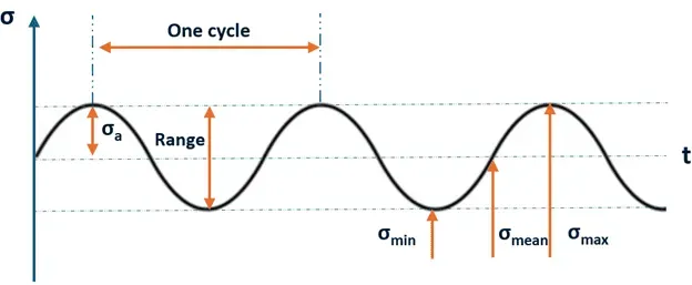

循环载荷是影响部件疲劳行为的主要因素。首先让我们了解一些定义循环载荷的重要术语。下图显示了单轴应力循环。平均应力 (\sigma_{ m} ) 和应力幅度 (\sigma_{ a} ) 以最大应力 (\sigma_{ max} ) 和最小应力 (\sigma_{ min} ) 表示为,
\sigma_{ m} = (\sigma _{max} + \sigma _{min} )/2
\sigma _{a} = (\sigma _{max} – \sigma _{min} )/2
应力比(R)定义为,
R = \sigma _{min} /\sigma _{max}

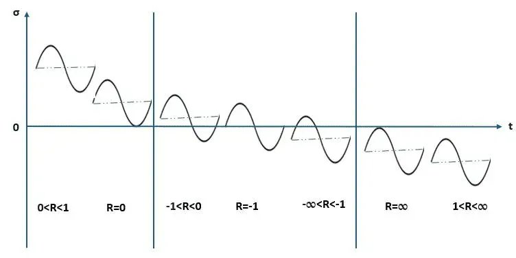

负载比决定了材料所经受的特征应力范围。下表概述了不同的 R 值及其意义。
| R 值 | 加载状态 | 笔记 |
| 0 | 这代表具有非零最小应力的波动拉伸载荷场景。 | 结构中的应力从拉伸(在 \sigma _{min} 处)变为拉伸(在 \sigma _{max} 处),并且 \sigma _{m} 始终为正。 |
| R=0 | 这代表一个重复的拉伸载荷循环。 | 结构中的应力从 0(在 \sigma _{min} 处)变为拉伸(在 \sigma _{max} 处),并且 \sigma _{m} 始终为正。 |
| -1 | 这代表具有非零最小应力的重复加载场景。 | 结构中的应力从压缩应力(在 \sigma _{min} 处)变为拉伸应力(在 \sigma _{max} 处),并且 \sigma _{m} 始终为正。 |
| R=-1 | 这代表完全反向循环加载。 | 结构中的应力从压缩应力(在 \sigma _{min} 处)变为拉伸应力(在 \sigma _{max} 处),并且 \sigma _{m} = 0。 \sigma _{max} = – \sigma _{min} |
| -\infty | 这代表具有非零最大应力的重复加载场景。 | 结构中的应力从压缩应力(在 \sigma _{min} 处)变为拉伸应力(在 \sigma _{max} 处),并且 \sigma _{m} 始终为负值。 |
| R=\infty | 这代表一个重复的压缩载荷循环。 | 结构中的应力从压缩状态(在 \sigma _{min} 处)变为 0(在 \sigma _{max} 处),而 \sigma _{m} 始终为负值。 |
| 1 | 这代表最大应力非零的波动压缩载荷场景。 | 结构中的应力从压缩应力(在 \sigma _{min} 处)变为压缩应力(在 \sigma _{max} 处),并且 \sigma _{m} 始终为负值。 |

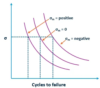

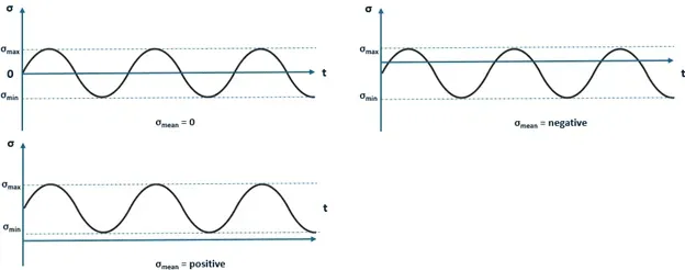

上图显示了具有不同平均应力值的载荷循环。非零平均应力会显著影响疲劳寿命。它在载荷循环中引入了一个恒定分量,可以增加或减少材料的疲劳寿命。如果平均应力是拉伸的,它通常会缩短疲劳寿命,而压缩平均应力会增加疲劳寿命,如下图所示。压缩应力导致不连续性紧密移动,抑制裂纹形成过程,而拉伸应力将不连续性拉开,为裂纹的形成提供有利条件,从而缩短疲劳寿命。

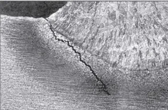

由于裂纹几乎总是在材料表面或应力集中区域(如焊接区)附近产生,因此在必要时必须努力提高部件的表面性能。渗碳、氮化和喷丸等多种工艺会在结构的表面和次表面区域产生残余压缩应力,从而改善疲劳性能。可以使用平滑和抛光等工艺来抑制应力集中源。
