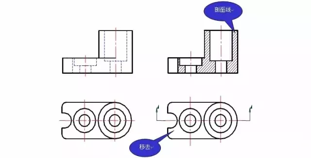

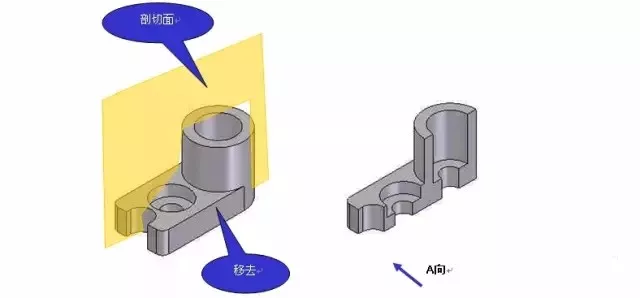

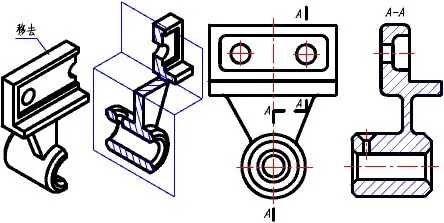

1.剖视的概念
假想的用剖切面剖开物体,将处在观察者和剖切平面之间的部分移去,而将其余部分向投影面投影所得到的图形称为剖视图,简称剖视。
国家标准要求尽量避免使用虚线表达机件的轮廓及棱线,采用剖视的目的,就可使机件上一些原来看不见的结构变为可见,用实线表示,这样看起来就比较清晰可见。

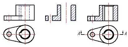

2.剖视图的画法
(1)确定剖切面的位置
剖切面的的位置一般应通过物体的孔洞、槽等内部结构的轴线或对称面;
(2)画出剖切后的剖面区域;
(3)画出剖切面后面的可见轮廓线。
(4)在剖面区域内应画上剖面符号以表示物体的材料,并完成其它视图。
① 剖视的目的是为了更清晰地表达物体的层次,凡已经表达清楚的结构,在各视图中的虚线轮廓线不再画出。
② 剖视只是假想将某视图剖开,所以某视图的剖视不影响其它视图的完整性。其它视图仍应完整画出。
(a)物体的视图 (b)画出剖面区域 (c)完成剖视图

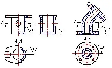

还要注意,同一机件的剖面线倾斜方向应相同、间隔应相等,当图中的主要轮廓线与水平成写45°或接近45°时,该图的剖面线应画成与水平成30°或60°,如图(b)所示。

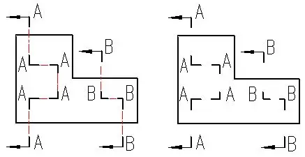

剖切符号、剖切线和字母的组合标注如图所示。剖切线也可省略不画,如图所示。
(a)组合标注 (b)省略剖切线

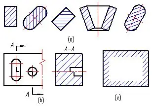

(6)剖面区域的表示法(GB/T 17453-1998)
剖面符号(也叫剖面线)随物体所用材料类别的不同而不同。
不需在剖面区域表示材料类别时,可用通用剖面线表示。通用剖面线应以适当角度的细实线,最好与主要轮廓线或剖面区域的对称线成45°角。
对于同一物体,各视图中的剖面线应画成方向相同、间隔相等,如图(a)所示。
同一物体在两平行面上的剖切图紧靠在一起画出时,剖面线应相同,若要表示得更清楚,可沿分界线将两剖切图的剖面线错开,如图(b)所示。
允许沿着大面积的剖面区域的轮廓画出部分剖面线,如图(c)所示。

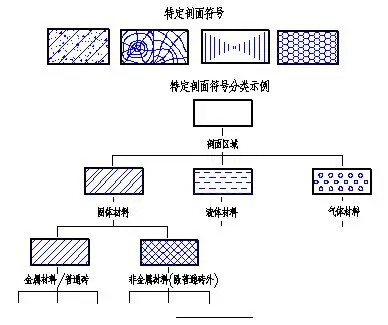

(7)特定材料的表示
若需在剖面区域(GB/T 17452)中表示材料类别时,应采用特定的剖面符号。特定剖面符号由相应的标准确定,特定剖面符号的分类示例见附录A(提示的附录)

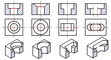

画剖视图时应注意下面几个问题:
1) 剖切面一般应通过物体的对称平面或轴线,以免产生不完整的结构;
2)由于剖切是假想的,所以一个视图取剖视后,其它视图仍应完整画出;
3)为了使图形更加清晰,剖视图中应省略不必要的虚线,如图(a)中的虚线可省略,画成图(b)形式。但如果画出某一虚线有助于读图时,也可画出虚线,如图(c)所示;
4)要仔细分析被剖切孔、槽的结构形状,以免产生错漏。
不要漏画平面积聚投影,不要漏画交线,不要多画投影,不要多画或少画线段,不同结构的剖视。

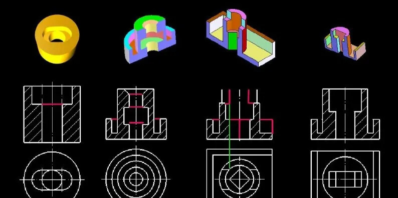

3.剖视图的种类
剖视图可分为全剖视图、半剖视图和局部剖视图。
(1)全剖视图
用一个剖切面完全剖开物体后所得到的剖视图称为全剖视图。外形简单的物体可以采用全剖视,如图所示。主视图是从物体前后对称的平面进行全剖视的,剖视图配置在基本视图的位置,并且中间没有其它图形隔开,不加标注。

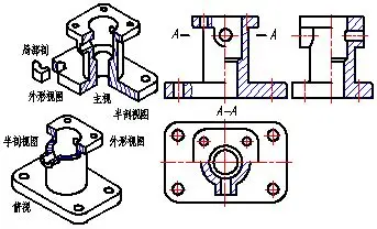

(2)半剖视图
当物体具有对称平面时,向垂直于对称平面的投影面投射所得的图形,可以对称中心线为界,一半画成剖视图,另一半画成视图,这样得到视图称为半剖视图。

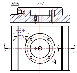

对称或基本对称的物体可以采用半剖视。如图所示,主视图通过左右对称面,把右半部作剖视;俯视图通过A-A剖切面,把前半部作剖视;左视图通过前后对称面,把前半部作剖视。
剖切面若通过对称平面,不必标注,见主、左视图的剖视。剖切面若不通过对称平面(如俯视图的剖切面A-A通过水平小孔),则需注明剖切符号、投射方向和大写字母“A、A”,并在剖视图上方注上相同的字母“A-A”。
物体的半剖视
基本对称的物体的半剖视
当物体形状接近于对称,且其不对称部分已另有视图表达清楚时,也允许画成半剖视。

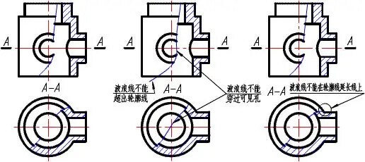

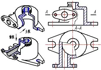

(3)局部剖视图
用剖切面局部地剖开物体,所得的剖视图叫局部剖视图。如下图所示,主视图剖开一部分,以表达内部结构;保留局部外形,以表达凸缘形状及其位置。俯视图局部剖开,以表达凸缘内孔结构。
物体的局部剖视

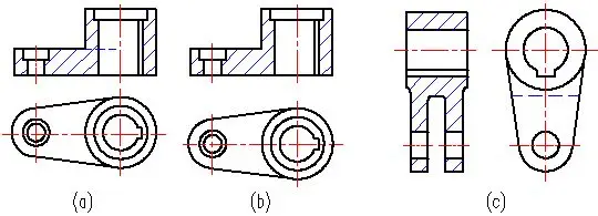

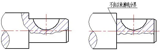

画局部剖视图时应注意:
1)局部剖视图与视图应以波浪线作为分界,波浪线不能与图样上其它图线重合,也不能以轮廓线为分界,如图所示;
(a) 正确 (b) 错误
2)当被剖切的结构为回转体时,允许将该结构的中心线作为局部剖视与视图的分界线,如图(a)所示;
3)局部剖视标注方法与半剖视相同,剖切位置明显的局部剖视可以不标注,如图(b)所示;
(a) 可以中心线分界 (b) 位置明显可不标注
4)波浪线不应画在可见孔、通槽内或画在轮廓线外,因为这些地方不可能有断裂痕迹。
(a)正确 (b)错误 (c)错误

(2)不平行于任何基本投影面的平面剖切
用不平行于任何基本投影面的剖切面剖开物体,这样的剖视法称为斜剖,所得到的剖视图称为斜剖视图。
斜剖视的画法与标注
画斜剖视图时,其画法和图样的配置位置与斜视图相同,一般按投影关系配置。
在剖切位置标注剖切符号、指示投影方向的箭头及用大写字母表示的名称,如“A”,并在剖视图上方注明相同的大写字母“A-A”等 。
在不致引起误解时,允许将斜剖视图旋转,让主要轮廓或轴线摆正画出,此时在剖视图上方要注明相同的大写字母“A-A”,同时标注旋转方向。
斜剖视图的画法与标注

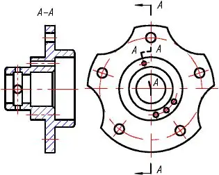

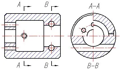

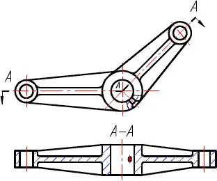

(3)两相交平面的剖切
用两相交且其交线垂直于某基本投影面的剖切面剖切物体,这样的剖视方法称为旋转剖。
作旋转剖时,应在剖切面转折和起迄处画上剖切符号、投影方向的箭头及大写字母A,在剖视图上方注明相同的大写字母“A-A”。
旋转剖视图
注意:
1)两剖切面的交线应与物体上某孔轴线重合,以免产生不完整要素;
2)剖切面后的其它结构一般仍按原来位置投射,如物体下方的小孔;
旋转剖视图
3)当剖切后产生不完整要素时,如物体右边的实心块,此部分按不剖绘制。
产生不完整结构要素时的处理

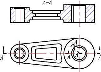

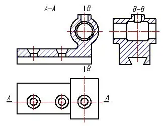

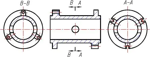

(4)几个平行平面的剖切
用几个平行的剖切平面剖开物体的方法称为阶梯剖。
剖视图中剖切面转折处不画任何图线。
剖切面不得相互重叠,以免剖视图形紊乱。
阶梯剖视图
阶梯剖视图内(如孔、槽、凸台、筋板等结构)不应出现不完整要素。
当两个要素具有公共对称中心线或轴线时,可以各画一半,并以中心线分界,沿分界线两边的剖面线位置要错开。
剖切面转折和起迄处要画剖切符号并加注相同字母,剖视图上方注明相同的大写字母“A-A”,必要时要用箭头表明投射方向。
当转折处位置有限,又不会引起误解时,允许省略标注字母,如图的小圆孔处。
阶梯剖视图的画法与标注

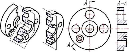

(5)组合的平面剖切
除旋转、阶梯剖以外,用组合的剖切平面剖开机件的方法称为复合剖。
复合剖视图
采用复合剖视绘制的剖视图,也必须按规定作标注如图所示。
将几个旋转剖结合起来并展开,画出的剖视图。并标注“A-A展开”(参考GB 4458.1-84)。
复合剖视图

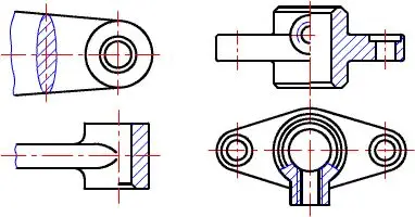

(1)在需要表示位于剖切面前被剖去的结构时,这些结构按假想轮廓线绘制。
用长画双短画线表示剖切平面前的结构

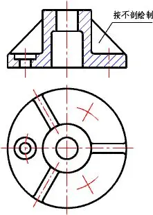

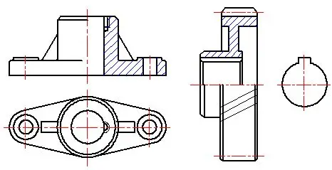

(2)对于物体的肋、轮辐及薄壁等,如按纵向剖切,这些结构都不画剖面线,而要用粗实线将它与其邻接部分分开。
纵向剖开肋板,不画剖面线

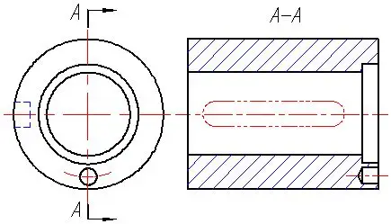

(3)当回转体上均匀分布的肋、轮辐、孔等结构不处于剖切面上时,可将这些结构旋转到剖切面上画出。
带均匀分布孔的剖视
