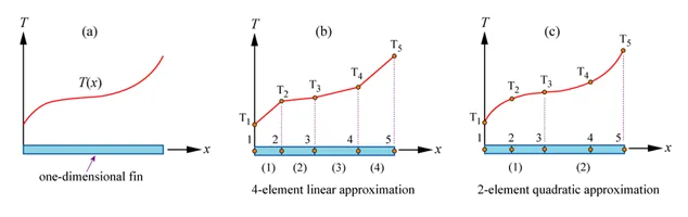

因为有限元从来都不是在求“真实解”,而是在求“近似解”。例如,一个最简单的一次单元,通常采用线性形函数。这意味着有限元默认认为:
u(x) = ax + b
也就是说,单元内部位移只能线性变化。在拉伸问题中,这种假设通常还算合理。但一旦进入弯曲问题,真实位移场往往带有明显曲率,而线性形函数却无法表达曲率。
于是,有限元只能通过不断细化网格,去逼近真实变形。这也是为什么低阶单元通常需要更密网格的原因。而高阶单元则不同。例如二次单元允许位移场写成:
u(x) = ax^2 + bx + c
此时,单元内部已经允许出现曲率,因此它能够更加自然地描述真实弯曲行为。所以,高阶单元之所以精度更高,本质上并不是因为它“更高级”,而是因为:
它拥有更强的形函数表达能力

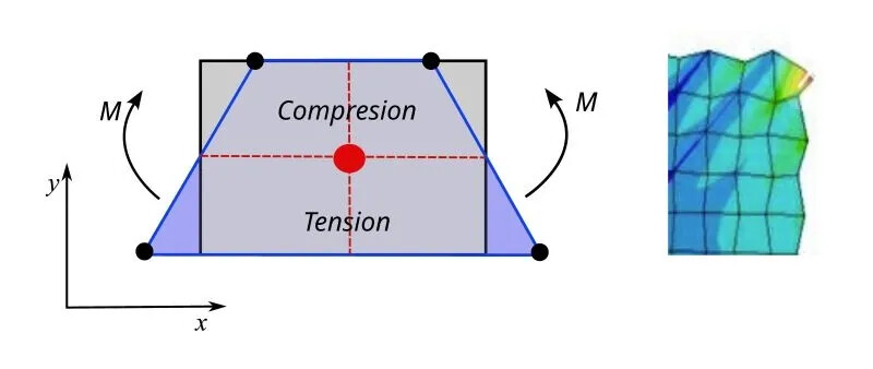

因此,应力计算质量实际上高度依赖形函数质量。很多有限元中的经典数值问题,例如剪切锁死、体积锁死、Hourglass 模式、单元畸变敏感,其根源其实都和形函数表达能力有关。从这个角度来看,有限元中的很多“高级问题”,本质上都是形函数问题。

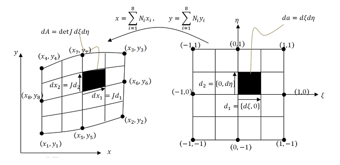

五、现代有限元为什么离不开等参单元?
现代有限元中,一个非常重要的思想叫做:等参单元(Isoparametric Element)。它的核心思想是:
几何形状与位移场,使用同一套形函数。
例如:
几何坐标:
x = \sum N_i x_i
位移场:
u = \sum N_i u_i
这样做的意义极其巨大。因为现实中的工业结构通常非常复杂(曲面、畸形结构、不规则几何),如果没有等参思想,有限元几乎无法处理现代工程中的复杂结构。因此,现代工业有限元软件几乎全部建立在等参单元基础之上。而等参单元的核心,依然是形函数。
