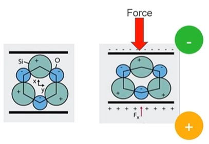

压电力传感器
压电力传感器是利用石英晶体的压电效应,在这个石英晶体上施加机械载荷的时石英晶体会产生正向或者负向的电荷,这个电荷再通过后端的电子信号调理仪(电荷放大器),通过电荷放大器把等比例产生的电荷信号再转换成为电压信号,然后再把它转变成为一个力的信号。
在整个测量链中,机械载荷产生的电荷量是非常难以捕捉的,所以说整个测量链中电荷放大器扮演非常重要的作用。

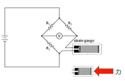

应变力传感器(DMS)
应变力传感器的原理是惠斯通电桥,它的组成单元主要是应变片。应变片在承受机械载荷的同时会产生一个形变,这时候会导致应变片电阻组织变化,然后整个电路会等比例输出一个电压信号,再把电压信号转化成力信号。

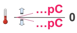

温度与结构漂移
在压电力传感器中,电荷漂移虽然非常轻微,但仍然存在。这个漂移取决于设备的质量以及后期的使用和维护情况。当环境中引入温度变化时,会产生温度变化导致的电荷漂移量,这意味着会产生温度漂移误差。(机械零点漂移)
而应变力传感器在结构中(惠斯通电桥)可以方便地进行温度补偿,因此在频繁温度变化的环境中使用,具有明显的优势。
