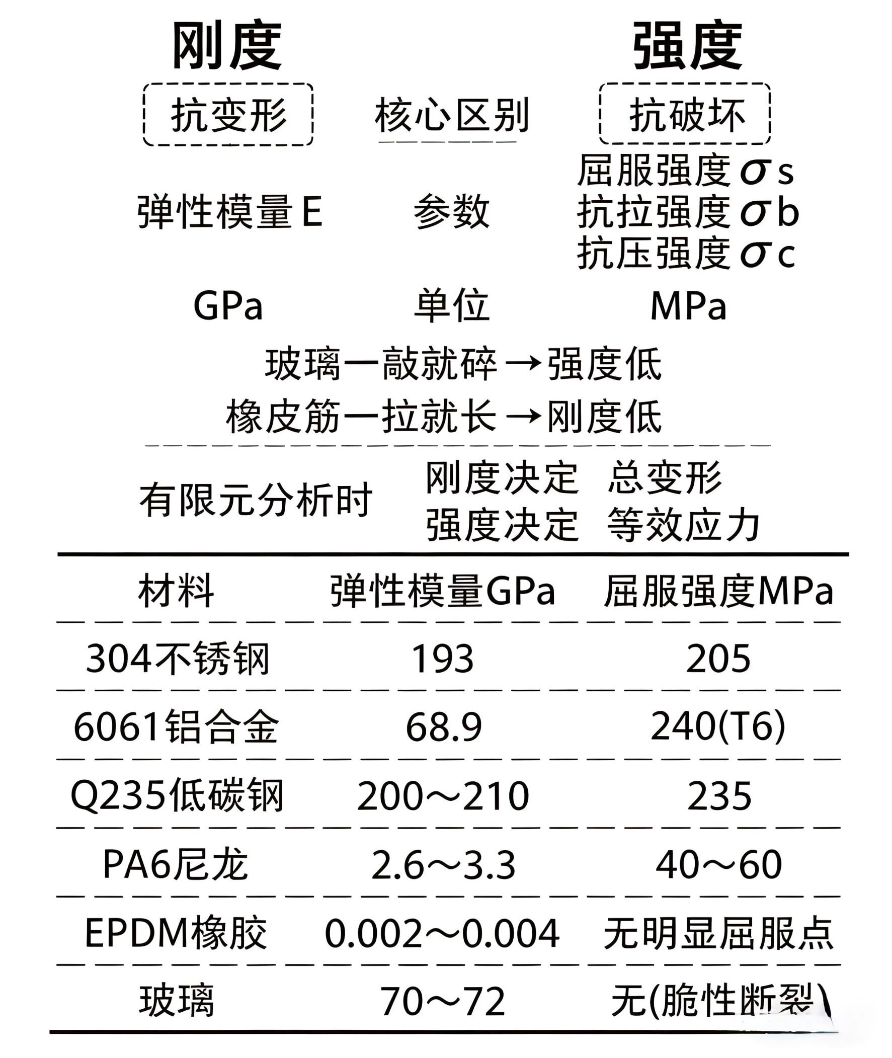

橡皮筋一拉就长(刚度低),玻璃一敲就碎(强度低)。
刚度是抗变形,看弹性模量E(GPa);
强度是抗破坏,看屈服强度(MPa)。
做有限元分析时:刚度管总变形,强度管等效应力。
