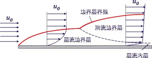

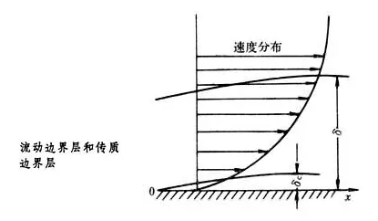

边界层分为速度边界层、热边界层和浓度边界层。

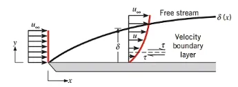

速度边界层:当具有粘性的流体,经过壁面附近,流速下降,直接贴附于壁面的流体静止不动的一个薄层。

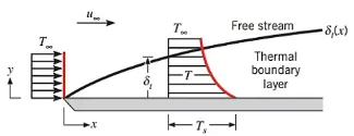

热边界层:指黏性流体流动壁面附近形成的以温度剧变为特征的流体薄层。
热边界层厚度:
其中 δ 表示速度边界层的厚度,δ_t 表示热边界层的厚度

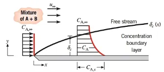

浓度边界层:某组分在流体中的浓度与固体壁面的浓度存在差异,则在壁面垂直方向上的流体内部将存在浓度梯度的流体薄层。
浓度边界层厚度:
其中 δ 表示速度边界层的厚度,δ_c 表示热边界层的厚度。

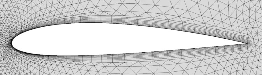

为了获得更加精确的计算结果,必须对边界层内的物理量梯度进行非常细节的捕获——网格加密
边界层网格加密将边界层网格画的非常密,越靠近边界层网格越密,这样可以捕获更多的细节,同时计算也会更加准确。
但是边界层网格加密存在两个缺点:
  1. 网格数量大大增加,为了获取更多的细节,需要不断细化网格,计算时间大大加长;
  2. 网格质量变差,边界层网格的加密,导致网格的纵横比非常大,甚至达到上百,高纵横比可能会导致计算难以收敛,甚至发散。

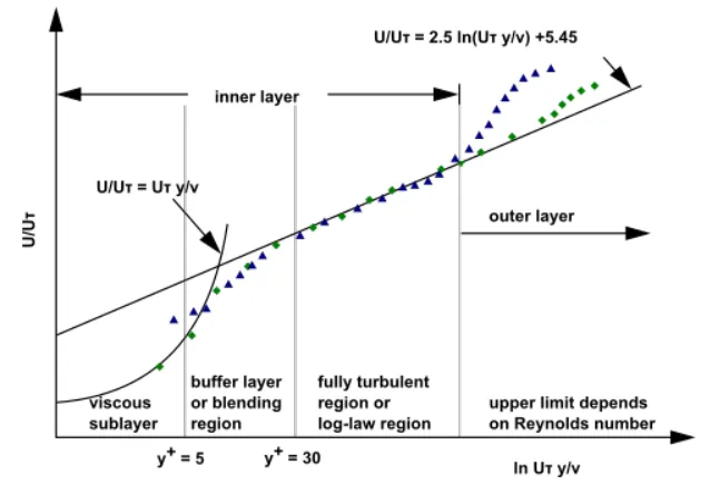

通过对边界层的研究,将边界层分为了三个区域,分别为粘性底层(0< y^+ <5)、缓冲层(5< y^+ <30)和完全湍流层( y^+ >30)。
这里用两个无量纲物理量 u^+y^+ 来定义边界层内的规律更具有普遍性。
u^+ 表示无量纲速度,u 表示边界层内流体速度,τ_w 为壁面切应力
y^+ 表示到壁面处的无量纲距离,y 表示边界层某点到壁面的距离,v 表示流体运动粘度 m^2/s
对边界层这三个区域进行了大量的实验,结果表面这三个区域内u+和y+的规律不同。
对于粘性底层(0< y^+ <5),u^+y^+ 近似呈线性关系;
对于完全湍流层,u^+y^+ 近似呈对数关系,被称为对数律;
对于缓冲层,线性关系曲线和对数律曲线在缓冲层有交点,交点所对应的 y^+ 值在11附近。

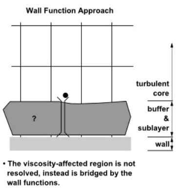

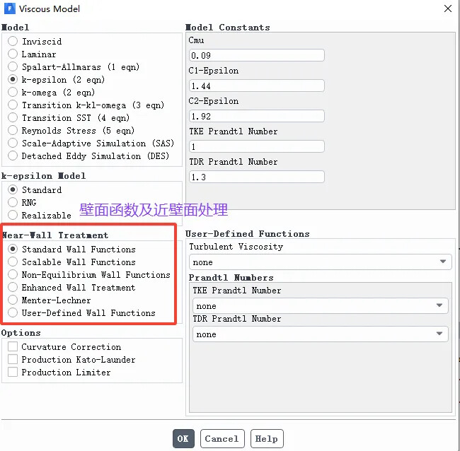

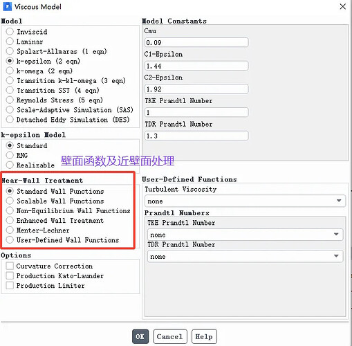

Fluent软件提供了一种被称为壁面函数的方式来实现上述的思想。壁面函数是一种半经验公式,被用来连接壁面和完全湍流区域之间的粘性影响区域。
壁面函数以对数律为基础来计算边界层规律,其忽视了粘性底层和缓冲层。因此画边界层网格时不能画出粘性底层和缓冲层,而要直接画到完全湍流层。
也就是说使用壁面函数,不但不需要在边界层内细化网格,反而必须要保证第一层网格处于对数律能够应用的范围。
通常将即 y^+=15 处作为可以使用对数律的分界线,所以第一层网格要保证 y^+>15 。第一层网格大小可以由下式推导:
Fluent使用另一种无量纲速度 U^* 和无量纲距离 y^* 来描述边界层内的规律
u^+y^+U^*y^* 在湍流边界层中近似相等,应用时直接用 u^+y^+ 即可。
使用壁面函数确实简化了边界层的网格,但是也忽略了粘性底层和缓冲层,因此壁面函数的方法适用于粘性底层数据不重要的求解。
如果要研究的就是粘性底层的数据,如边界层分离现象,那么壁面函数的方法不适用了。Fluent提供了另外一种方式用于求解粘性底层。

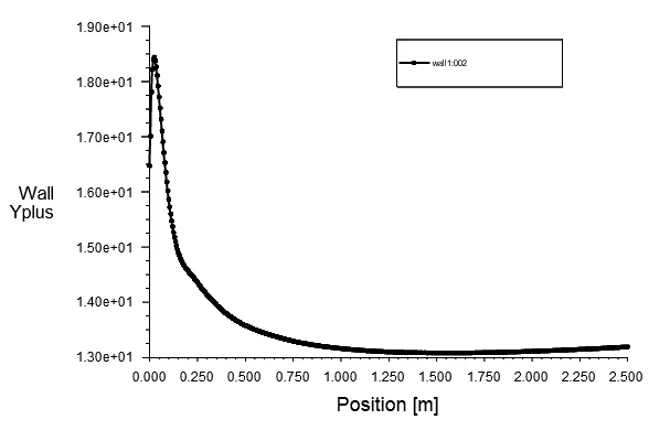

y^+ 的确定
为了留出一定的余量保证计算结果的准确性,Fluent要求 y^+ 必须大于15,如果 y^+ 小于15,Fluent就无法保证求解的准确性。y^+ 的下限为15,上限则取决于雷诺数。

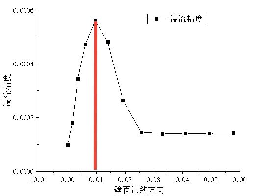

Fluent提供了一种估算方法。当大致划分网格进行计算得到一个求解结果时,可以在后处理查看turbulent viscosity湍流粘度物理量。
Results-Plots-XY plot
在垂直壁面方向画出turbulent viscosity沿垂直壁面方向的曲线图,turbulent viscosity的最大值出现在边界层的中间,最大值出现位置的2倍即为边界层的厚度。
比如下图为文章后源文件案例的湍流粘度,在x=0.01m处达到最大值,可以认为边界层厚度为0.02m。
