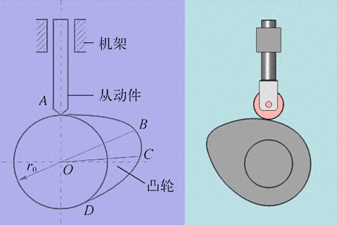

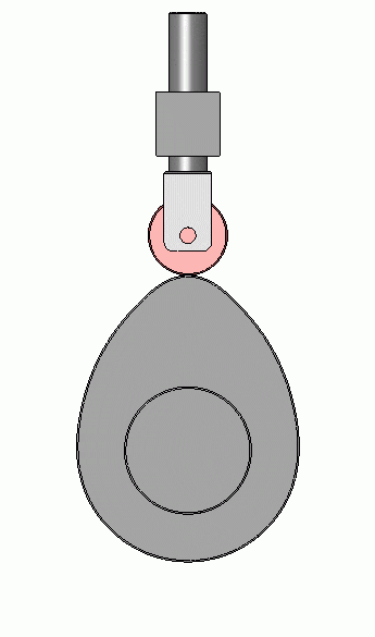

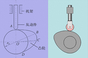

1. 凸轮轮廓:从动件的 “运动导航图”
它是凸轮最关键的 “工作面”,就是和从动件直接接触的曲线(平面凸轮)或曲面(圆柱凸轮)。别小瞧这轮廓,它按运动阶段分成 4 段,保证从动件动起来平稳不 “卡壳”:
推程段:让从动件从最低位置升到最高位置的 “上升路”。比如想让从动件匀速上升,这段轮廓就得是直线;想让它先慢后快,就得设计成抛物线。
远休止段:从动件到了最高处,要 “歇一歇”,这段轮廓就是个圆弧,半径是基圆半径加推程的距离,确保从动件不动。
回程段:从动件从最高处落回最低处的 “下降路”,设计思路和推程段类似,一般下降速度能稍快些,不影响安全就行。
近休止段:从动件回到最低处,再 “歇一歇”,这段也是圆弧,半径就是基圆半径,等着下一轮运动。
2. 基圆:凸轮的 “尺寸基准线”
它是以凸轮转动中心为圆心,凸轮轮廓最小半径画的圆,相当于凸轮的 “基础尺寸标杆”。基圆大小很关键:
基圆太小,凸轮整体体积小,但从动件和凸轮接触时压力大,容易磨损,还可能让从动件 “卡住不动”(自锁);
基圆太大,凸轮体积会变大,占设备空间,所以设计时得平衡好。

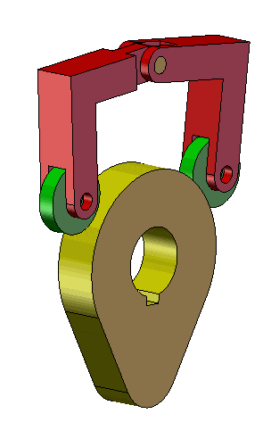

1. 轮毂:凸轮的 “连接枢纽”
就是凸轮中心那个圆柱形的凸起,专门用来和转轴(比如电机轴、减速器轴)配合。它能让凸轮和转轴精准对齐,还能增加接触面积,避免凸轮转的时候打滑或变形。轮毂内径和转轴外径得严丝合缝,一般用过渡配合(比如 H7/k6),确保两者同步转。
2. 定位与连接孔:防止凸轮 “跑偏” 的 “固定扣”
凸轮装在转轴上,得防止它左右窜动或相对转动,这些孔就是干这个的:
键槽:最常用的,装个 “平键” 卡在凸轮和转轴之间,能传递扭矩,中低扭矩场景都能用;
紧定螺钉孔:在轮毂侧面钻孔攻丝,拧上螺钉顶紧转轴,辅助定位,一般和键槽一起用,防止打滑;
螺栓孔:大型凸轮或高扭矩场景用,在凸轮端面钻一圈螺栓孔,用法兰和转轴连,更结实。
