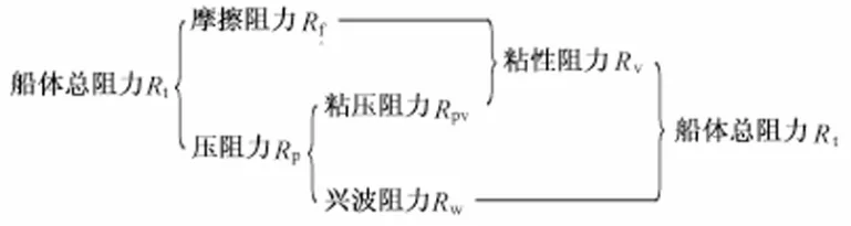

船体周围的流动情况是相当复杂的,但主要有以下三种现象:
首先,船体在运动过程中兴起波浪,由于波浪的产生,改变了船体表面的压力分布情况。船首的波峰使首部压力增加,而船尾的波谷使尾部压力降低,于是产生首尾流动压力差。这种由兴波引起的压力分布的改变所产生的阻力称为兴波阻力。
其次,当船体运动时,由于水的粘性,在船体周围形成边界层,从而使船体运动过程中受到粘性切应力作用,亦即船体表面产生了摩擦力,它在运动方向的合力便是船体摩擦阻力。
另外,在船体曲度骤变处,特别是较丰满船的尾部,常会产生漩涡。产生漩涡的根本原因也是水具有粘性,漩涡处的水压力下降,从而改变了沿船体表面的压力分布情况。这种由粘性引起船体前后压力不平衡而产生的阻力称为粘压阻力。
因此按产生阻力的物理现象分类,船体总阻力由兴波阻力、摩擦阻力和粘压阻力三者组成。
图1 船体阻力

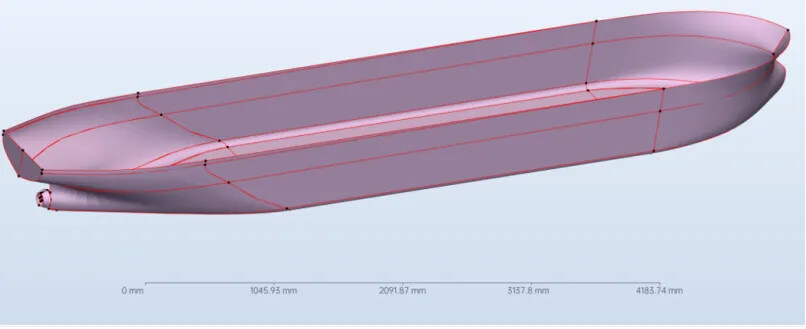

3. 1 几何模型处理

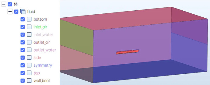

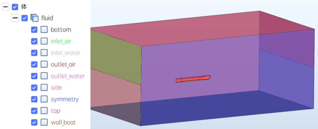

本次研究的船体外形如图2所示,使用PERA SIM Fluid前处理自动几何修复功能,形成封闭和几何实体,并建立外流体域。船体方向向前延伸1倍船长,船尾延伸3倍船长,宽度方向延伸两倍船长,利用分组功能定义计算边界,处理好的计算域如图3所示。
图2船体外形
图3 计算域

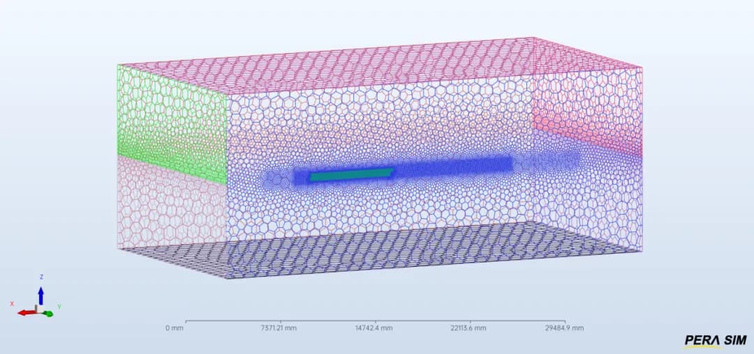

3.2 网格划分
PERA SIM Fluid提供了两种网格划分方法:基于拓扑的网格划分和基于包面的网格划分。考虑当前几何模型已处理密闭且清理得较为干净,选择拓扑网格划分方法,直接生成体网格。

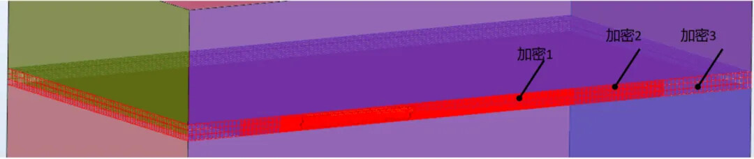

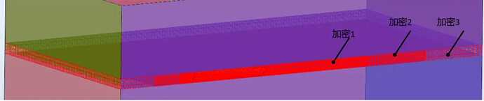

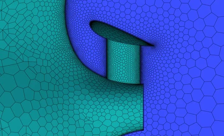

船体需要捕捉的最小几何特征为0.4mm,但不是特别关键位置,因此设置最小尺寸为0.2mm即可;对船体表面添加局部尺寸,控制最大尺寸为32mm;对船体近场流场网格和自由液面处网格进行加密,以捕捉船兴波的变化,为避免网格量过大,从近到远分为3个加密等级;船体表面添加5层边界层。
图4 局部密度盒控制
图5 整体网格
图6 局部网格

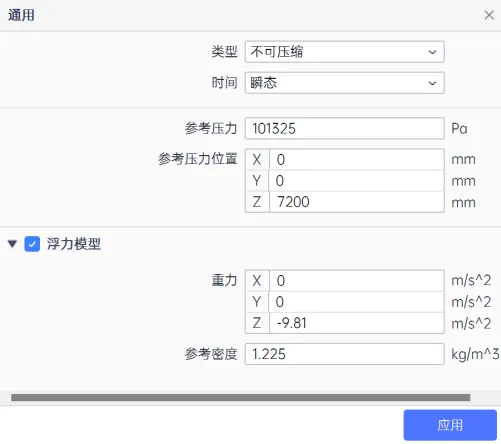

采用瞬态计算,不可压缩流体,勾选浮力项,设置Z方向重力-9.81m/s2,参考密度1.225kg/m3,参考压力101325Pa,参考压力位置(0,0,7200mm)。
图7 通用设置

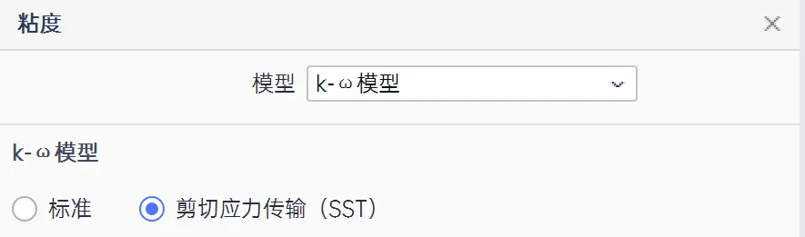

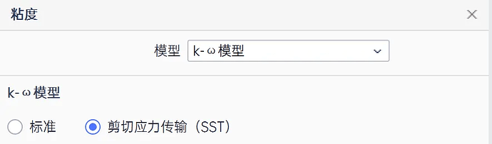

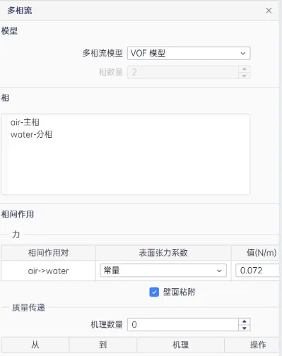

湍流模型使用SST k-ω湍流模型。在材料库中选择water-liquid复制,添加到可用材料中。选择VOF多相流模型,设置主相为空气,分相为液体水,相间作用力设置表面张力系数为0.072N/m。
图8 湍流模型设置
图9 VOF模型设置

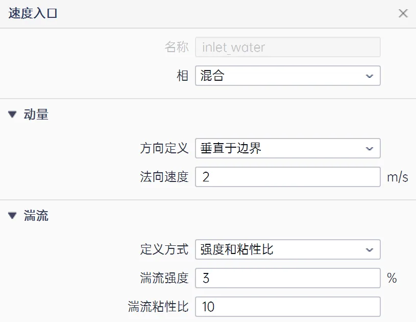

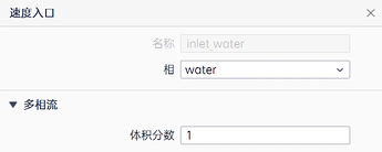

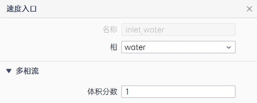

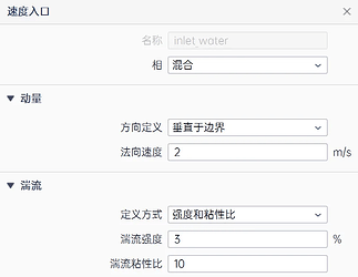

空气和水入口均改为速度入口,在混合相中设置空气和水的速度都是2m/s,切换为水相,设置空气和水入口水的体积分数分别为0和1。
图10 入口边界条件设置

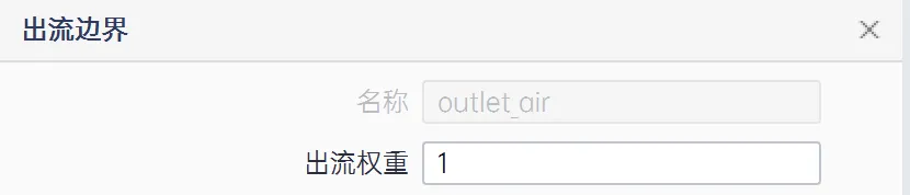

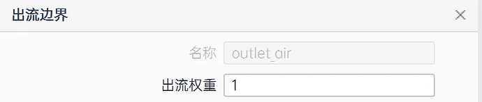

两个出口类型设置为出流边界,出流权重默认1。
图11 出口边界条件设置
船体表面设置为壁面,其余面均设置为对称边界。

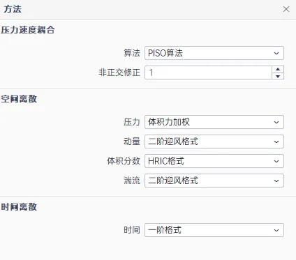

求解方法选择PISO算法,压力离散格式为体积力加权,动量和湍流为二阶迎风格式,体积分数默认HRIC格式,时间离散为一阶格式。

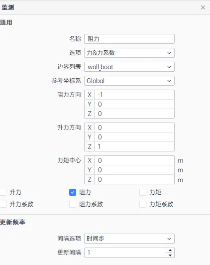

创建阻力监测,计算过程中输出阻力的变化曲线和文件。
图12 求解算法设置
图13 创建阻力监测

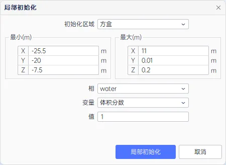

初始化设置X方向速度为-2m/s,使用局部初始化,设置初始水位以下区域水的体积分数为1。

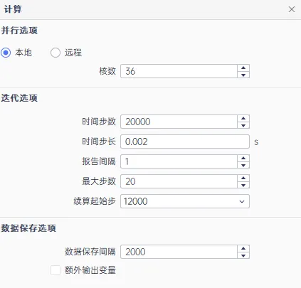

瞬态计算的时间步长为0.002s,根据物理时长设置时间步数。PERA SIM Fluid支持本地并行计算,可大幅提升计算效率。
图14 局部初始化
图15 计算设置

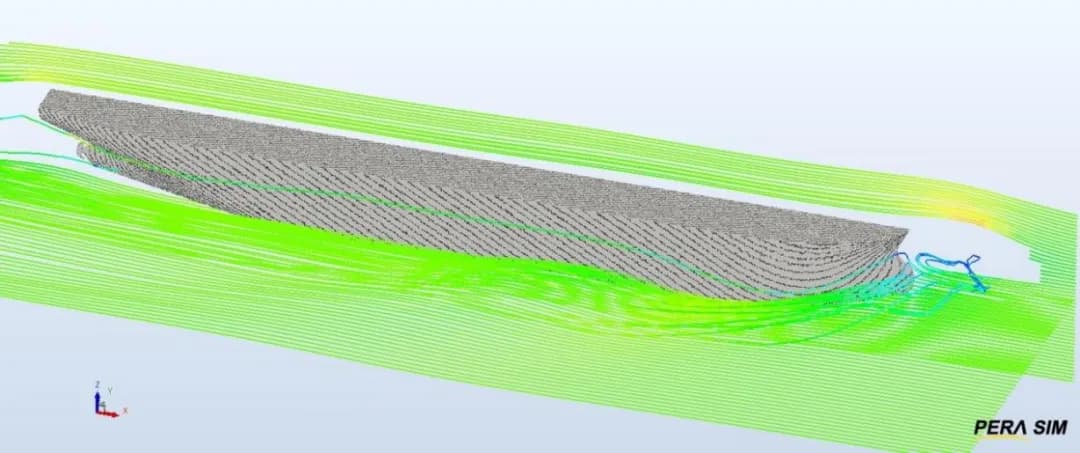

PERA SIM Fluid提供了全面的后处理功能,可以提取点、线、切割面、切割体、流线、等值面、动画等结果,也具有创建图表、自定义函数等功能创建针对特定问题的物理量。
图16 船体近场流线

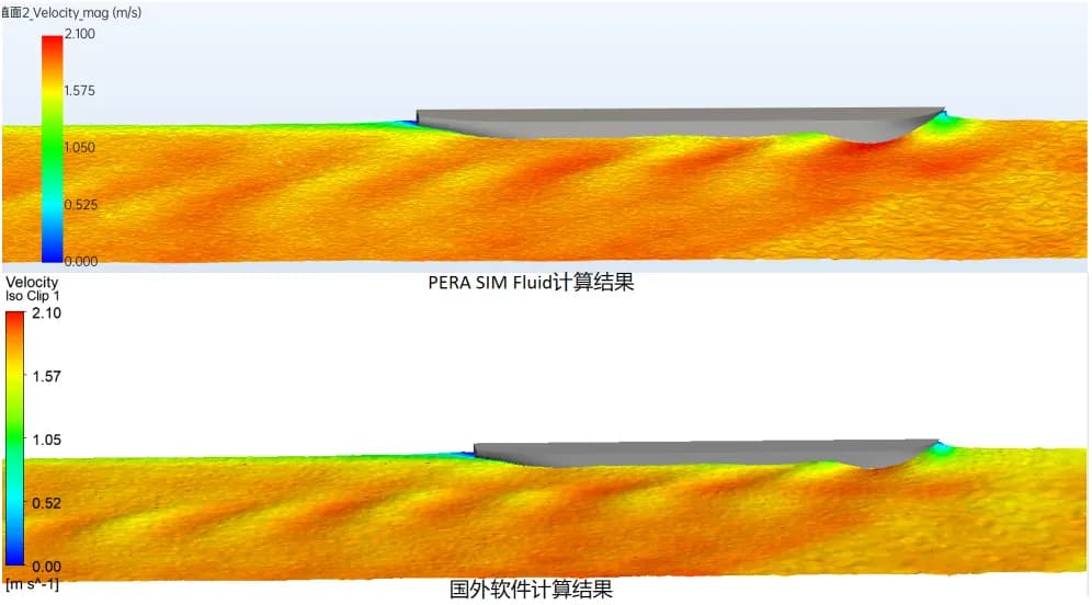

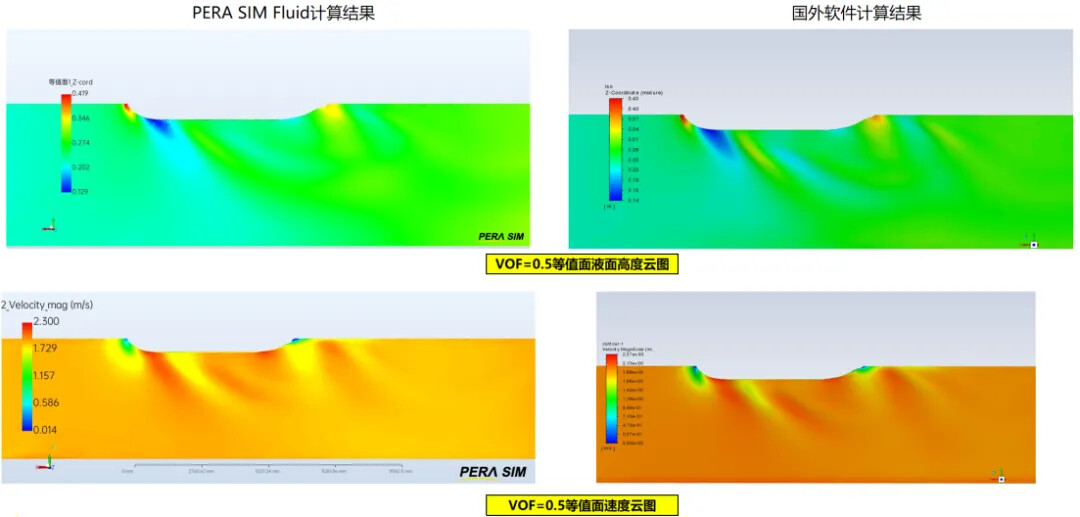

为了验证PERA SIM Fluid计算结果的准确性,使用成熟商用CFD软件、相同的工况条件进行了对比计算。

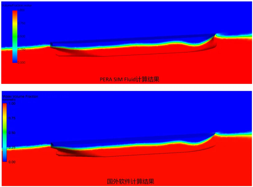

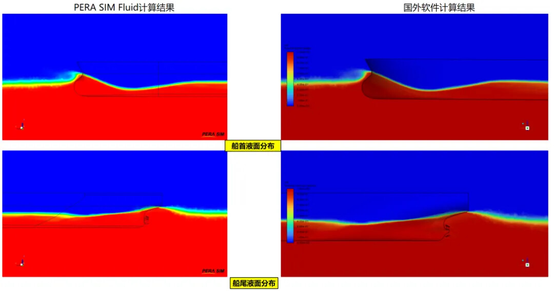

1)开始阶段
图17 船首和船尾自由液面分布
对比船首和船尾水相体积分数分布,可以看到PERA SIM Fluid对液面的捕捉具有较高的精度。
图18 自由液面高度和液面速度分布
选取VOF=0.5的等值面,与国外软件相比,液面高度和速度分布也一致,随着船的航行,船行波开始形成。

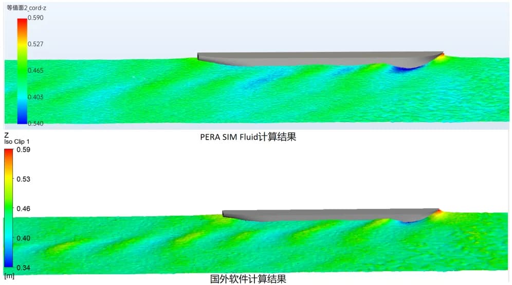

2)稳定阶段
达到稳定阶段后,波形趋于稳定,船首和船尾的兴波作用最强,并且兴波不断扩散形成近扇形区域。
图19 自由液面分布
图20 自由液面高度
图21 自由液面速度
对稳定阶段的阻力值进行平均,获得船体的总阻力并与国外软件进行了对比,偏差为5.72%。
