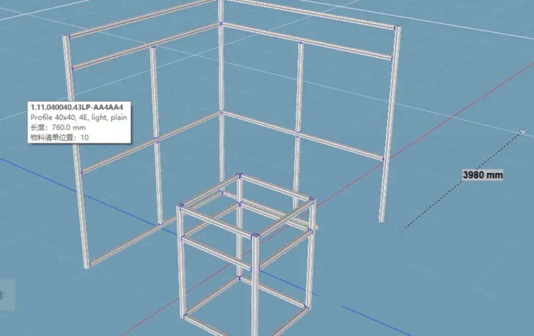

选择型材:打开软件后,从铝型材库中选择合适的型材,可以按照规格、形状、材质等条件进行筛选。

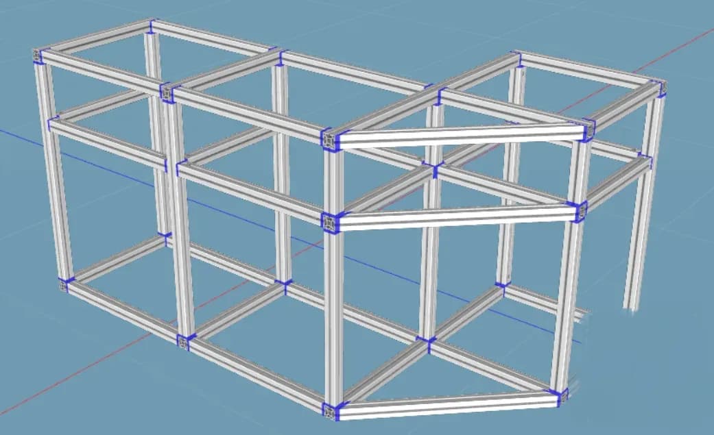

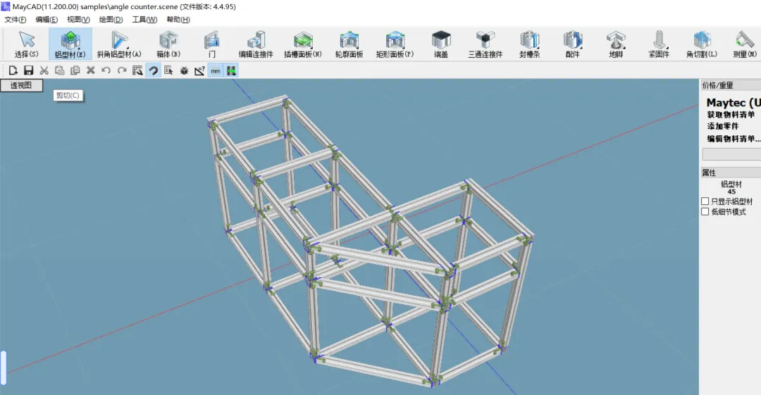

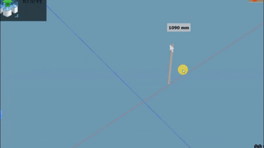

创建结构:使用绘图工具或拖拽放置工具,在设计界面上创建所需的结构框架,可以通过连接工具将各个型材连接在一起。
优化设计:利用软件提供的模拟功能,对设计的铝型材结构进行分析和优化,确保其强度和稳定性满足要求。

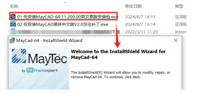

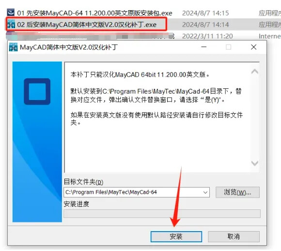

1、在本文结尾处下载,解压,得到如下文件
2、以管理员身份运行MayCAD英文原包,直至完毕(建议默认目录安装)
3、以管理员身份运行MayCAD汉化补丁,直到完成

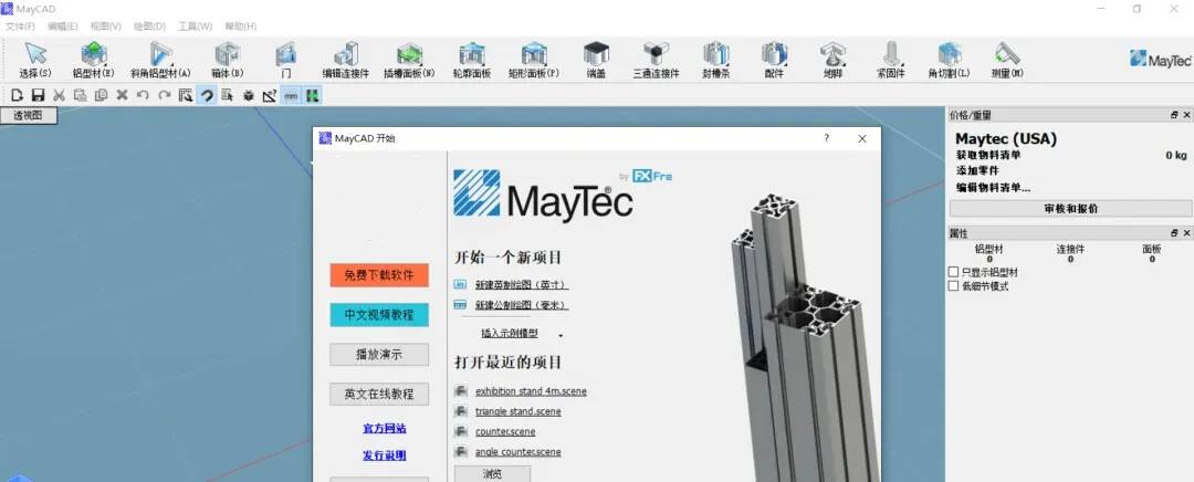

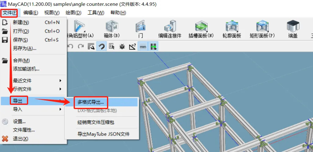

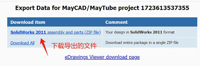

4、以上安装完,再桌面打开MayCad-64即可使用、制作铝型材架子

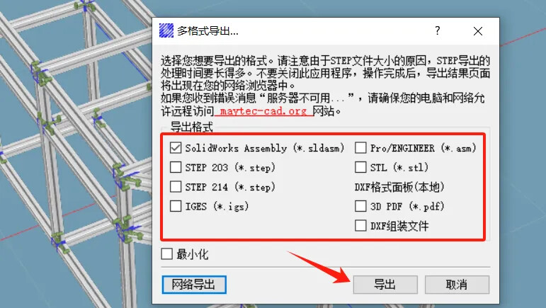

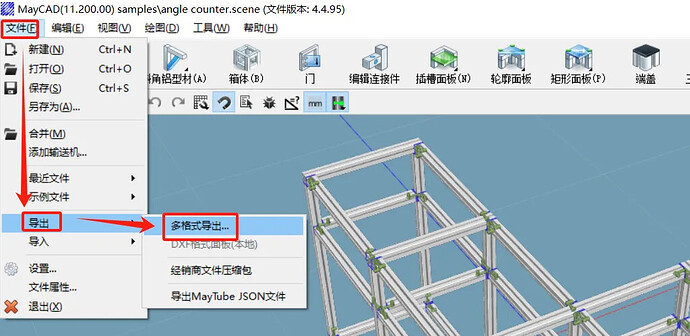

5、将制作好的铝型材架子导出(支持很多格式,比如SolidWorks文件、proe文件、step、xt等格式)

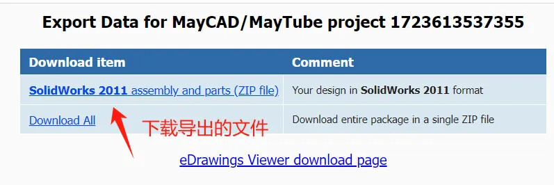

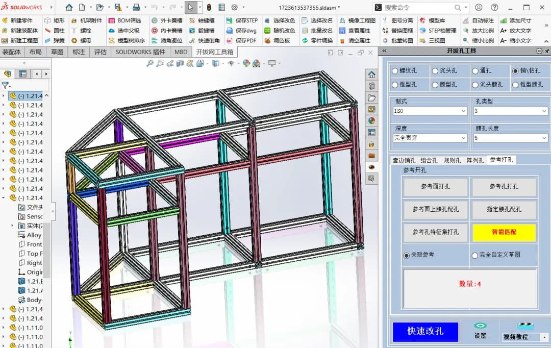

6、下载导出文件后,用SolidWorks软件打开编辑。确实好用哈。
