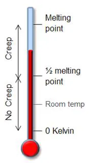

蠕变是材料中的一种损伤机制,当材料在接近熔点的温度下受到恒定应力时就会发生。发生这种情况的水平取决于材料,通常从熔点(开尔文)的一半左右开始。
与疲劳不同,应力不需要“循环的”,常数值也可以导致蠕变损伤发生。

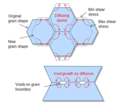

蠕变损伤
- 随着温度的升高,材料中的原子被激发并从应力面扩散到非应力面,导致微观间隙出现,随着时间的推移,这些间隙逐渐变大。
- 结构内的变形率是材料特性、运行时间、环境温度和施加的结构载荷的函数。
- 在高温环境下,最终蠕变会导致材料失效或“破裂”。

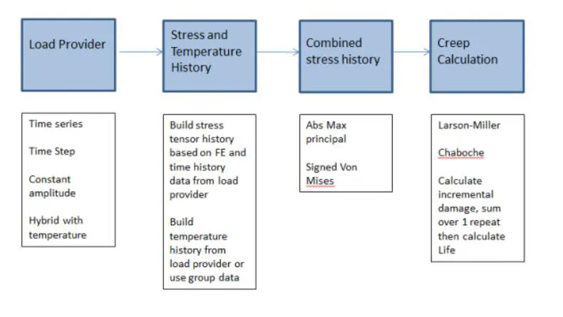

蠕变疲劳分析流程
应力张量历程,如果温度来源于FE结果,需要使用混合载荷,包括一个温度载荷读取,此外,FixedSampleRate选项必须用于生成正确的时间信息
• 从应力张量提起组合应力参数(Abs Max Principal or Signed vonMises)
• 计算蠕变损伤值,使用 Larson-Miller或者 Chaboche法, 将增量损伤相加,计算1次重复的总损伤
• 计算重复损伤的寿命(以重复为单位)和寿命(以小时为单位)。请注意,Chaboche在此阶段使用非线性求和公式。
• 蠕变分析不需要雨流计数,即使应力是恒定的,只要温度超过蠕变阈值,也可能由于蠕变而发生损伤。

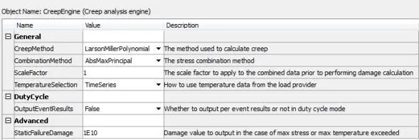

蠕变疲劳分析方法

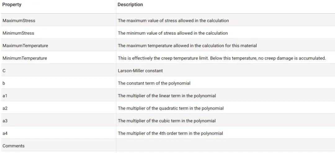

CreepMethod属性定义了用来计算蠕变的模型。 两个模型提供的模型应力及温度数据完全相同。
• 对于Larson-Miller,两个材料公式用于描述Larson-Miller Polynomial和 Larson-Miller Curve. 它们执行相同的功能,但其中一个将应力和Larson-Miller参数之间的关系描述为多项式(高达4阶),另一个使用一系列X-Y点来实现相同的目标。.
• Chaboche方法是独立的,使用不同的方程和方法。

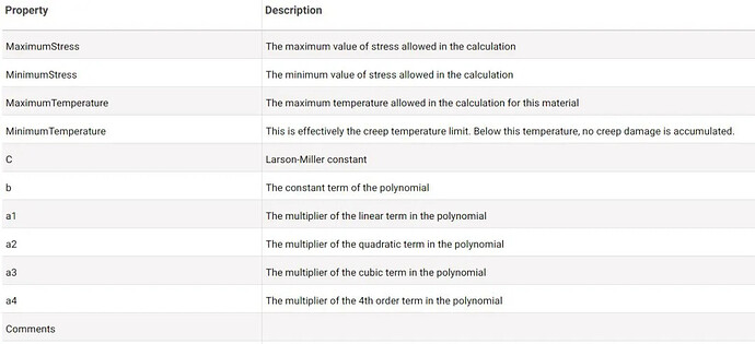

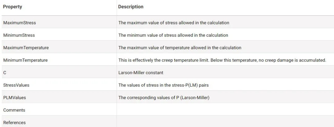

Larson-Miller Polynomial以应力的多项式函数方式定义Larson-Miller参数
Larson-Miller曲线数据集是由应力和Larson-Meller参数的成对点定义的分段曲线。必须为每个点定义相同数量的点。

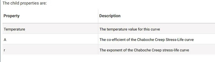

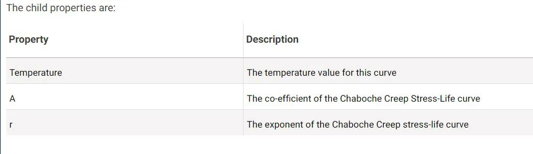

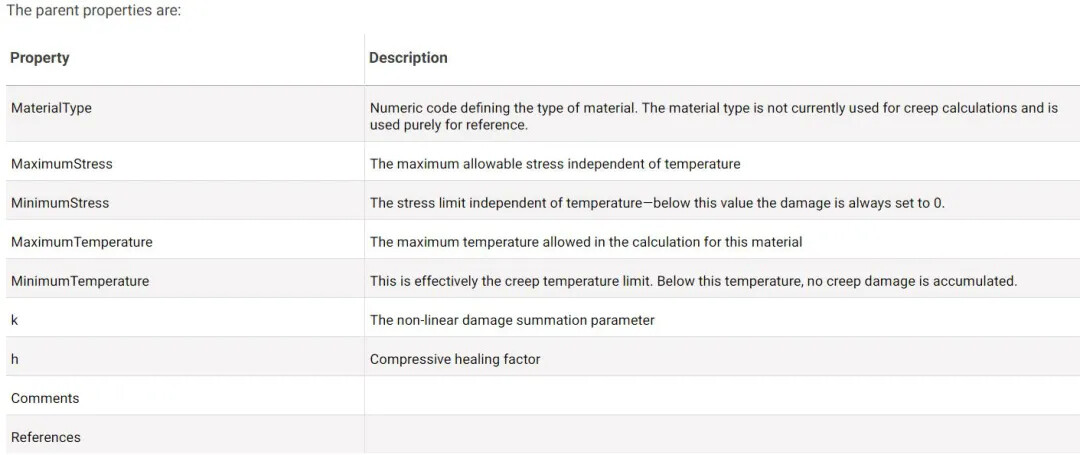

Chaboche
Chaboche蠕变材料数据集被定义为父数据集,每个温度曲线被定义为子集。
组合方法
在计算中,求解器会创建应力张量历史σij(t)。为了进行蠕变计算,需要将该应力张量减少到单个标量值,以便在蠕变材料曲线中使用。这个过程被称为应力组合。组合应力损伤参数的可用选项包括:
- MaxPrincipal
- VonMises
- Shear
- AbsMaxPrincipal
- SignedVonMisesCombinationMethod
MaxPrincipal:最大主应力。疲劳时,此选项可能不那么保守,应谨慎使用;然而,在蠕变中,它可能更保守。
VonMises:VonMises总是正值,因此如果Chaboche方法使用该选项,则不会考虑任何压缩愈合。
Shear:最大剪切应力(Tresca标准)。它没有符号,因此如果该选项用于Chaboche方法,将不会考虑任何压缩愈合。
AbsMaxPrincipal:绝对最大主应力是主应力的最大值:
SignedVonMises:有符号的冯-米塞斯应力,取绝对最大主应力的符号,即:
SignedShear:有符号的剪切应力是最大剪切应力(Tresca准则),取绝对最大主应力的符号。采用系数2,以确保该参数与单轴加载条件下的绝对最大主应力具有相同的值。
Stress Limits
- 对于这两种方法,对于应力值是有边界的,即要设定低值和高值
最小容许应力
- 有效地设定了蠕变极限,低于该极限不会产生蠕变损伤。
- 当使用基于多项式的Larson-Miller材料数据集时,这一点尤为重要,因为在数据不符合曲线的区域,方程可能会变得不稳定。
最大容许应力
- 是进行计算的最大应力。这可以定义为UTS,或者至少是固定温度下的UTS。
- 然而,由于Larson-Miller参数是针对一系列温度定义的,因此输入数据中应该定义“最大允许应力”。如果计算值超过此值,则报告“static failure”,并将损坏设置为1。
Temperature Limits
- 对于这两种方法,输入的温度值有边界的,即要设定低值和高值。
最低允许温度
- 是指在低于该温度时不会发生蠕变或轻微蠕变的温度。这通常是开尔文熔点的50%左右,但也可以根据材料测试来注意。
设置最大允许温度
- 是为了防止在分析中使用接近或高于熔点的温度。如果超过该值,则损坏设置为1。
