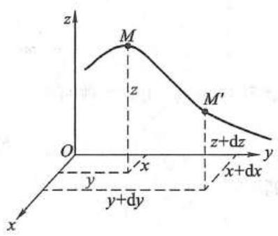

质点 M 在变力 \mathbf{F} 作用下沿曲线运动，如图 1 所示。力 \mathbf{F} 在无限小位移 \mathrm{d}\mathbf{r} 中可视为常力，经过的一小段弧长 \mathrm{d}s 可视为直线，\mathrm{d}\mathbf{r} 可视为沿点 M 的切线。在一无限小位移中力做的功称为元功，以 {\delta W} 记之 {}^{\text{①}} ，于是有
{\delta W} = F\cos \theta \mathrm{d}s \tag{1}
 ![bo_d3u3rebef24c73d22vag_337_623_1685_504_188_0](https://www.cax.do/uploads/default/original/2X/1/1d798e10d339d386a423ac1d2302a9104cca3b01.jpeg)
图 1
_① 因为力的元功只在某些条件下才可能是函数 W 的全微分 \mathrm{d}W ，因而将一般力的元功写成 {\delta W} ，而不写成 \mathrm{d}W 。_
力在全路程上做的功等于元功之和，即
W = {\int }\_{0}^{s}F\cos \theta \mathrm{d}s \tag{2}

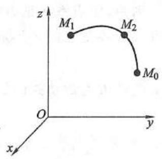

(1)重力的功
设质点沿轨道由 {M}\_{1} 运动到 {M}\_{2} ，如图 2 所示。其重力 \mathbf{P} = m\mathbf{g} 在直角坐标轴上的投影为
{F}\_{x} = 0，\;{F}\_{y} = 0，\;{F}\_{z} = - {mg}
 ![bo_d3u3rebef24c73d22vag_338_529_1215_478_320_0](https://www.cax.do/uploads/default/original/2X/3/337bec6556cdf9aa523b47a771937e8819a92117.jpeg)
图 2
应用式 (5)，重力做功为
{W}\_{12} = {\int }\_{{z}\_{1}}^{{z}\_{2}} - {mg}\mathrm{\;d}z = {mg}\left( {{z}\_{1} - {z}\_{2}}\right) \tag{6}
可见重力做功仅与质点运动开始和末了位置的高度差 \left( {{z}\_{1} - {z}\_{2}}\right) 有关，与运动轨迹的形状无关。

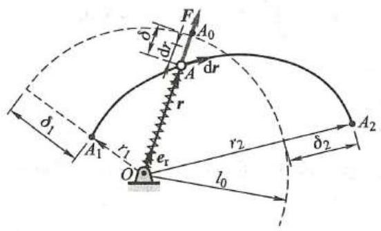

物体受到弹性力的作用，作用点 A 的运动轨迹为图 3 所示的曲线 \overset{⏜}{{A}\_{1}{A}\_{2}} 。在弹簧的弹性极限内，弹性力的大小与其变形量 \delta 成正比，即
F = {k\delta }
 ![bo_d3u3rebef24c73d22vag_339_575_812_552_336_0](https://www.cax.do/uploads/default/original/2X/8/856a6a592588c0a38c3b4419b704a2a445dac70a.jpeg)
图 3
弹性力的方向总是指向未变形时的自然位置。比例系数 k 称为弹簧刚度系数。在国际单位制中，k 的单位为 \mathrm{N}/\mathrm{m} 或 \mathrm{N}/\mathrm{{mm}} 。
以点 O 为原点，点 A 的矢径为 \mathbf{r} ，其长度为 {r}\_{0} 令沿矢径方向的单位矢量为 {\mathbf{e}}\_{r} ，弹簧的自然长度为 {l}\_{0} ，则弹性力为
\mathbf{F} = - k\left( {r - {l}\_{0}}\right) {\mathbf{e}}\_{r}
当弹簧伸长时，r \> {l}\_{0} ，力 \mathbf{F} 的方向与 {\mathbf{e}}\_{r} 的方向相反；当弹簧被压缩时，r \< {l}\_{0} ，力 \mathbf{F} 的方向与 {\mathbf{e}}\_{r} 的方向一致。应用式 (4)，点 A 由 {A}\_{1} 到 {A}\_{2} 时，弹性力做功为
{W}\_{12} = {\int }\_{{A}\_{1}}^{{A}\_{2}}\mathbf{F} \cdot \mathrm{d}\mathbf{r} = {\int }\_{{A}\_{1}}^{{A}\_{2}} - k\left( {r - {l}\_{0}}\right) {\mathbf{e}}\_{r} \cdot \mathrm{d}\mathbf{r}
因为
{\mathbf{e}}\_{r} \cdot \mathrm{d}\mathbf{r} = \frac{\mathbf{r}}{r} \cdot \mathrm{d}\mathbf{r} = \frac{1}{2r}\mathrm{\;d}\left( {\mathbf{r} \cdot \mathbf{r}}\right) = \frac{1}{2r}\mathrm{\;d}\left( {r}^{2}\right) = \mathrm{d}r
于是，有
{W}\_{12} = {\int }\_{{r}\_{1}}^{{r}\_{2}} - k\left( {r - {l}\_{0}}\right) \mathrm{d}r = \frac{k}{2}\left\lbrack {{\left( {r}\_{1} - {l}\_{0}\right) }^{2} - {\left( {r}\_{2} - {l}\_{0}\right) }^{2}}\right\rbrack
或
{W}\_{12} = \frac{k}{2}\left( {{\delta }\_{1}^{2} - {\delta }\_{2}^{2}}\right) \tag{8}
式中，{\delta }\_{1} 与 {\delta }\_{2} 分别为初始与末了位置弹簧的变形量。上述推导中运动轨迹 \overset{⏜}{{A}\_{1}{A}\_{2}} 可以是空间任意曲线。由此可见，弹性力做的功只与弹簧在初始和末了位置的变形量 \delta 有关，与力作用点 A 的运动轨迹形状无关。由式 (8) 可见，当 {\delta }\_{1} \> {\delta }\_{2} 时，弹性力做正功；{\delta }\_{1} \< {\delta }\_{2} 时，弹性力做负功。

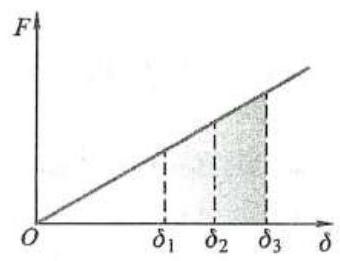

弹性力功的大小可由图 4 中所示的阴影面积表示，其横轴为弹簧变形量 \delta ，纵轴为弹性力的大小 F 。由图可见，当弹簧变形量由 {\delta }\_{\mathrm{i}} 增为 {\delta }\_{2} ，再由 {\delta }\_{2} 增为 {\delta }\_{3} 时，即使 {\delta }\_{3} - {\delta }\_{2} = {\delta }\_{2} - {\delta }\_{1} ，在此两段相同位移内，弹性力做功也是不相等的。

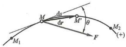

(3)定轴转动刚体上力的功
设力 \mathbf{F} 与力作用点 A 处的运动轨迹切线之间的夹角为 \theta ，如图 5 所示，则力 \mathbf{F} 在切线上的投影为
{F}\_{\mathrm{t}} = F\cos \theta
 ![bo_d3u3rebef24c73d22vag_340_323_1072_340_261_0](https://www.cax.do/uploads/default/original/2X/8/8ee2e7070ec1f15800b533974d99e2b9d2b8626f.jpeg)
图 4
 ![bo_d3u3rebef24c73d22vag_340_886_856_302_475_0](https://www.cax.do/uploads/default/original/2X/9/901ac6d401cfebd552c7d77f33ec875a3c4b68a3.jpeg)
图 5
当刚体绕定轴 z 转动时，转角 \varphi 与弧长 s 的关系为
\mathrm{d}s = R\mathrm{\;d}\varphi
式中，R 为力作用点 A 到 z 轴的距离。力 \mathbf{F} 的元功为
{\delta W} = \mathbf{F} \cdot \mathrm{d}\mathbf{r} = {F}\_{\mathrm{t}}\mathrm{d}s = {F}\_{\mathrm{t}}R\mathrm{\;d}\varphi
因为 {F}\_{1}R 等于力 F 对于 z 轴的力矩 {M}\_{z} ，于是
{\delta W} = {M}\_{z}\mathrm{\;d}\varphi \tag{9}
力 \mathbf{F} 在刚体从角 {\varphi }\_{1} 到 {\varphi }\_{2} 转动过程中做的功为
{W}\_{12} = {\int }\_{{\varphi }\_{1}}^{{\varphi }\_{2}}{M}\_{z}\mathrm{\;d}\varphi \tag{10}
如果刚体上作用一力偶，则力偶所做的功仍可用上式计算，其中 {M}\_{z} 为力偶对 z 轴的力偶矩，也等于力偶矩矢 \mathbf{M} 在 z 轴上的投影。当 {M}\_{z} 为常量时，{W}\_{12} = {M}\_{z}\left( {{\varphi }\_{2} - {\varphi }\_{1}}\right) 。

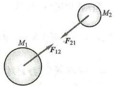

作用于质点系的力既有外力，也有内力，在某些情形下，内力虽然等值而反向，但是所做功的和并不等于零。例如，由两个相互吸引的质点 {M}\_{1} 和 {M}\_{2} 组成的质点系，两质点相互作用的力 {\mathbf{F}}\_{12} 和 {\mathbf{F}}\_{21} 是一对内力，如图 6 所示。虽然内力的矢量和等于零，但是当两质点相互趋近或离开时，两力所做功的和都不等于零。又如，汽车发动机的气缸内膨胀的气体对活塞和气缸的作用力都是内力，但内力功的和不等于零，内力的功使汽车的动能增加。 此外，如机器中轴与轴承之间相互作用的摩擦力对于整个机器是内力，它们做负功，总和为负。
 ![bo_d3u3rebef24c73d22vag_341_1057_1447_370_285_0](https://www.cax.do/uploads/default/original/2X/7/79a57084ee939cd92f6aa1e7bc3a2f8068c1c8d4.jpeg)
图 6

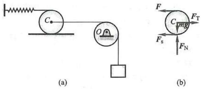

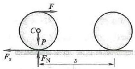

> 例 1 图 8 所示均质圆盘质量为 m 、半径为 R ，其外缘上缠绕很多圈无重细绳，绳头上用常力 \mathbf{F} 作用使圆盘沿水平直线纯滚动。求当盘心 C 走过路程 s 时圆盘所受力系的功。
> ![bo_d3u3rebef24c73d22vag_342_545_1610_438_224_0](https://www.cax.do/uploads/default/original/2X/c/c9a5de44c2c25309275f1a6e6419bc7f12575542.jpeg)
> 图 8
> 解: 圆盘受力如图 8 所示。其中重力 \mathbf{P} 不做功。由于圆盘做纯滚动，法向约束力 {\mathbf{F}}\_{\mathrm{N}} 及静摩擦力 {F}\_{\mathrm{s}} 都作用在速度瞬心上，因此都不做功。
> 由于只有力 \mathbf{F} 做功，因此只需将力 \mathbf{F} 简化到质心 C 即可。简化结果为一个力 {\mathbf{F}}^{\prime } = \mathbf{F} 及一个力偶，其力偶矩大小为 {M}\_{c} = F \cdot R (顺时针方向)。由于 \varphi = s/R ，因而总功为
> W = {F}^{\prime } \cdot s + {M}\_{c} \cdot \varphi = {2Fs}
> 如果把全部力 (含不做功的力) 都向质心 C 简化，则总功为
> W = \left( {F - {F}\_{\mathrm{s}}}\right) s + \left( {{FR} + {F}\_{\mathrm{n}}R}\right) \varphi = {2Fs}
> 计算结果与前面相同，但计算量大，因此不做功的力可以不要。
> 由于力系的总功等于各力做功的代数和，因此单独计算各力的功再求代数和即可，不必向质心 C 简化。这一方法常常更方便。本题只有力 \mathbf{F} 做功，当盘心 C 走过路程 s 时，力 \mathbf{F} 的作用点 (绳头) 走过的路程为 {2s} ，因此做功为
> W = {2Fs}
> 显然用这一方法计算功最简单。需要注意，功是作用力与受力物体上的作用点位移的点积。

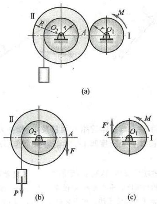

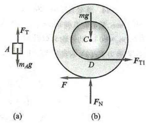

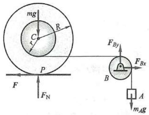

> 例 2 图 9 所示系统中，轮 II 的小半径上缠绕细绳吊挂一重物，轮 I 、轮 II 之间不打滑 (纯滚动)，轮 \mathrm{I} 上作用力偶矩为 M 的力偶，试分析两轮之间的接触点 A 处的摩擦力是否做功。
> ![bo_d3u3rebef24c73d22vag_343_635_885_537_697_0](https://www.cax.do/uploads/default/original/2X/f/ff1e5b891e701ecbced6b0246591d7fdec3df5d1.jpeg)
> 图 9
> 解: 轮 II 与轮 I 的受力图分别如图 9b 及图 9c 所示 (没画轴承处约束力)。研究轮 II ，其所受摩擦力 \mathbf{F} 在空间是不动的，作用点永远在空间点 A ，但摩擦力 \mathbf{F} 的功不为零。这是因为元功是力与受力物体上作用点位移的点积，而轮 II 是转动的，其上的受力作用点的位移为 R\mathrm{\;d}{\varphi }\_{2} ，方向向下。这样摩擦力 F 的元功为 {FR}\mathrm{\;d}{\varphi }\_{2} 。当轮 \mathrm{{II}} 转过 {\varphi }\_{2} 角时，其功为 {FR}{\varphi }\_{2} (设 F 为常量)。
> 轮 \mathrm{I} 所受摩擦力 {\mathbf{F}}^{\prime } 的方向向上，但轮 \mathrm{I} 上的受力作用点的位移元为 r\mathrm{\;d}{\varphi }\_{1} ，方向向下。于是摩擦力 {\mathbf{F}}^{\prime } 的元功为 - \operatorname{Frd}{\varphi }\_{1} 。当轮 \mathrm{I} 转过 {\varphi }\_{1} 角时，其功为 - \operatorname{Fr}{\varphi }\_{1} 。
> 可见摩擦力 F 做正功，{F}^{\prime } 做负功。由于是纯滚动，因此有 r{\varphi }\_{1} = R{\varphi }\_{2} ，又由于 F = {F}^{\prime } ，因此这两个摩擦力做功之和为零。这表明，当我们取整体为研究对象时，A 处的摩擦力不做功。
> 当两轮之间不是纯滚动，而出现打滑，这时两个摩擦力 \mathbf{F} 与 {\mathbf{F}}^{\prime } 做功之和将不再为零(因为 \left. {r{\varphi }\_{1} \neq R{\varphi }\_{2}}\right) ，因此研究整体时也要计入摩擦力的功。

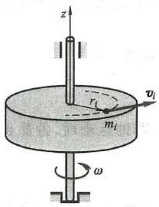

(2)定轴转动刚体的动能
刚体绕定轴 z 转动时，如图 10 所示，其中任一点 {m}\_{i} 的速度为
{v}\_{i} = {r}\_{i}\omega
式中，\omega 是刚体的角速度，{r}\_{i} 是质点 {m}\_{i} 到转轴的距离。于是绕定轴转动刚体的动能为
T = \sum \frac{1}{2}{m}\_{i}{v}\_{i}^{2}
= \sum \left( {\frac{1}{2}{m}\_{i}{r}\_{i}^{2}{\omega }^{2}}\right)
= \frac{1}{2}{\omega }^{2} \cdot \sum {m}\_{i}{r}\_{i}^{2}
其中，\sum {m}\_{i}{r}\_{i}^{2} = {J}\_{z} ，是刚体对于 z 轴的转动惯量，于是得
T = \frac{1}{2}{J}\_{z}{\omega }^{2} \tag{14}

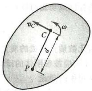

(3)平面运动刚体的动能
取刚体质心 C 所在的平面图形，如图 11 所示。设图形中的点 P 是某瞬时的速度瞬心，\omega 是平面图形转动的角速度。此瞬时，刚体上各点速度的分布与绕点 P 做定轴转动的刚体相同，于是做平面运动的刚体的动能为
T = \frac{1}{2}{J}\_{P}{\omega }^{2}
式中，{J}\_{P} 是刚体对于瞬心轴的转动惯量。然而在不同时刻，刚体以不同的点作为瞬心，因此用上式计算动能在有些情况下是不方便的。
 ![bo_d3u3rebef24c73d22vag_345_445_807_311_405_0](https://www.cax.do/uploads/default/original/2X/6/6a9b796342de3004d3f5523480862fbbf77178cd.jpeg)
图 10
 ![bo_d3u3rebef24c73d22vag_345_946_890_320_319_0](https://www.cax.do/uploads/default/original/2X/2/2e558c3073220df4d492b3f47cef46665f9eeac1.jpeg)
图 11
如点 C 为刚体的质心，根据计算转动惯量的平行轴定理有
{J}\_{P} = {J}\_{C} + m{d}^{2}
式中，m 为刚体的质量，d = {CP}，{J}\_{c} 为刚体对质心轴的转动惯量。代入计算动能的公式中，得
T = \frac{1}{2}\left( {{J}\_{c} + m{d}^{2}}\right) {\omega }^{2} = \frac{1}{2}{J}\_{c}{\omega }^{2} + \frac{1}{2}m{\left( d\omega \right) }^{2}
因 {d\omega } = {v}\_{c} ，于是得
T = \frac{1}{2}m{v}\_{c}^{2} + \frac{1}{2}{J}\_{c}{\omega }^{2} \tag{15}
即做平面运动的刚体的动能，等于随质心平移的动能与绕质心转动的动能的和。

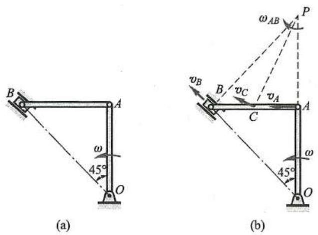

> 例 3 曲柄连杆滑块机构如图 12a 所示。已知: {OA} = {AB} = r，\omega 为常数，均质曲柄 {OA} 及连杆 {AB} 的质量均为 m ，滑块 B 的质量为 \frac{1}{2}m 。图示位置时连杆 {AB} 水平、曲柄 {OA} 铅垂，试求该瞬时系统的动能。
> ![bo_d3u3rebef24c73d22vag_346_450_589_635_469_0](https://www.cax.do/uploads/default/original/2X/1/1fc44946119bc30c56f8ed4e084b30ecf7e8ef54.jpeg)
> 图 12
> 解:曲柄连杆滑块机构共含有 3 个构件，曲柄 {OA} 做定轴转动，连杆 {AB} 做平面运动，滑块 B 做平移。为了计算系统动能，应分别根据各构件的运动计算各自动能。
> 曲柄 {OA} 动能为
> {T}\_{OA} = \frac{1}{2}{J}\_{O}{\omega }^{2} = \frac{1}{2} \times \frac{1}{3}m{r}^{2} \cdot {\omega }^{2} = \frac{1}{6}m{r}^{2}{\omega }^{2}
> 由已知条件有
> {v}\_{A} = \omega \cdot {OA} = {\omega r}
> 方向如图 12b 所示。
> 如图 12b 所示，连杆 {AB} 的速度瞬心为 P ，有
> {v}\_{A} = {\omega r} = {\omega }\_{AB} \cdot {PA} = {\omega }\_{AB}r
> 解得连杆 {AB} 的角速度为
> {\omega }\_{AB} = \omega
> 则有
> {v}\_{B} = {\omega }\_{AB} \cdot {PB} = \sqrt{2}{\omega r}
> 滑块 B 的动能为
> {T}\_{B} = \frac{1}{2}{m}\_{B}{v}\_{B}^{2} = \frac{1}{2} \times \frac{1}{2}m \cdot {\left( \sqrt{2}\omega r\right) }^{2} = \frac{1}{2}m{r}^{2}{\omega }^{2}
> 连杆 {AB} 的质心速度为
> {v}\_{C} = {\omega }\_{AB} \cdot {PC} = \frac{\sqrt{5}}{2}{\omega r}
> 连杆 {AB} 的动能为
> {T}\_{AB} = \frac{1}{2}m{v}\_{C}^{2} + \frac{1}{2}{J}\_{C}{\omega }\_{AB}^{2} = \frac{1}{2} \cdot m \cdot {\left( \frac{\sqrt{5}}{2}\omega r\right) }^{2} + \frac{1}{2} \cdot \frac{1}{12}m{r}^{2} \cdot {\omega }^{2} = \frac{2}{3}m{r}^{2}{\omega }^{2}
> 则该瞬时系统功能为
> T = {T}\_{OA} + {T}\_{B} + {T}\_{AB} = \frac{1}{6}m{r}^{2}{\omega }^{2} + \frac{1}{2}m{r}^{2}{\omega }^{2} + \frac{2}{3}m{r}^{2}{\omega }^{2} = \frac{4}{3}m{r}^{2}{\omega }^{2}

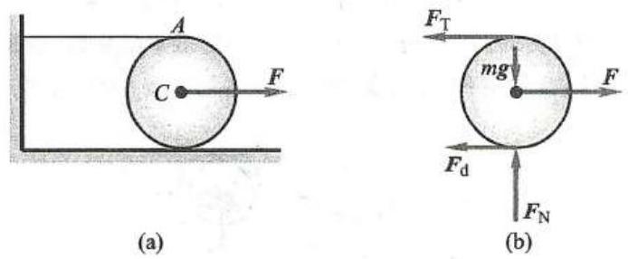

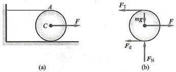

> 例 4 均质圆盘半径为 R ，质量为 m ，外缘上缠绕无重细绳，绳头水平地固定在墙上，如图 13a 所示。盘心 C 作用一较大的水平力 \mathbf{F} ，使盘心 C 向右加速运动。圆盘与水平地面间动摩擦因数为 f ，力 F 为常量，初始静止。求当盘心 C 走过路程 s 时，圆盘的角速度、角加速度及盘心 C 的加速度。
> ![bo_d3u3rebef24c73d22vag_348_430_1294_694_286_0](https://www.cax.do/uploads/default/original/2X/a/a7a9cca2869b704801dabfca8de3731a14cac2d3.jpeg)
> 图 13
> 解: 由于绳不可伸长，因此圆盘的运动如同沿水平绳索做纯滚动。点 A 为速度瞬心，有
> {v}\_{c} = {\omega R}
> 圆盘动能为
> {T}\_{1} = 0
> {T}\_{2} = \frac{1}{2}m{v}\_{C}^{2} + \frac{1}{2} \cdot \frac{m{R}^{2}}{2} \cdot {\omega }^{2} = \frac{3}{4}m{v}\_{C}^{2}
> 圆盘受力图如图 13b 所示。由于绳拉力 {\mathbf{F}}\_{\mathrm{T}} 作用在速度瞬心，故不做功，{mg} 与 {\mathbf{F}}\_{\mathrm{N}} 亦不做功 (因为力与受力点位移垂直)。当盘心 C 走过路程 s 时，力 \mathbf{F} 的功为 \mathbf{F}s 。动摩擦力 {\mathbf{F}}\_{\mathrm{d}} 在空间的位移是 s ，但圆盘上受力作用点的位移不是 s ，而是 {2s} ，它做负功，其中 {F}\_{\mathrm{d}} = {mg}{f}\_{\mathrm{o}} 因此，有
> \sum W = {Fs} - {2mgfs}
> 由 {T}\_{2} - {T}\_{1} = \sum W ，得
> \frac{3}{4}m{v}\_{C}^{2} = {Fs} - {2mgfs} \tag{a}
> 解得
> {v}\_{c} = 2\sqrt{\frac{s}{3m}\left( {F - {2mgf}}\right) }
> 则圆盘的角速度为
> \omega = \frac{{v}\_{c}}{R} = \frac{2}{R}\sqrt{\frac{s}{3m}\left( {F - {2mgf}}\right) }
> 式 (a) 对任意瞬时都成立，对时间求导得
> 2 \times \frac{3}{4}m{v}\_{c} \cdot {a}\_{c} = \left( {F - {2mgf}}\right) {v}\_{c}
> 解得盘心 C 的加速度为
> {a}\_{c} = \frac{2}{3m}\left( {F - {2mgf}}\right)
> 则圆盘的角加速度为
> \alpha = \frac{{a}\_{c}}{R} = \frac{2}{3mR}\left( {F - {2mgf}}\right)
> 本题中力的功也可按如下方法计算。将力系中做功的力向盘心 C (质心) 简化得到一个大小为 F - {F}\_{\mathrm{d}} 的力和力偶矩为 {F}\_{\mathrm{d}}R 的力偶，于是有
> \sum W = \left( {F - {F}\_{\mathrm{d}}}\right) s - {F}\_{\mathrm{d}}R \cdot \frac{s}{R} = {Fs} - 2{F}\_{\mathrm{d}}s

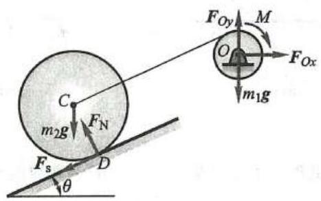

> 例 5 卷扬机如图 14 所示。鼓轮在常力偶 M 的作用下将圆柱由静止沿斜坡上拉。 已知鼓轮的半径为 {R}\_{1} ，质量为 {m}\_{1} ，质量分布在轮缘上；圆柱的半径为 {R}\_{2} ，质量为 {m}\_{2} ，质量均匀分布。设斜坡的倾角为 \theta ，圆柱只滚不滑。求圆柱中心 C 经过路程 s 时的速度与加速度。
> ![bo_d3u3rebef24c73d22vag_349_620_1436_467_292_0](https://www.cax.do/uploads/default/original/2X/6/63a48cc973759e28324b300ee8aa073a094301ce.jpeg)
> 图 14
> 解: 圆柱和鼓轮一起组成质点系。作用于该质点系的外力有: 重力 {m}\_{1}\mathbf{g} 和 {m}\_{2}\mathbf{g} 、外力偶 M 、 水平轴的约束力 {\mathbf{F}}\_{{O}\_{x}} 和 {\mathbf{F}}\_{{O}\_{y}} ，以及斜面对圆柱的法向约束力 {\mathbf{F}}\_{\mathrm{N}} 和静摩擦力 {\mathbf{F}}\_{\mathrm{a}} 。
> 因为点 O 没有位移，所以力 {\mathbf{F}}\_{{O}\_{x}}\text{、}{\mathbf{F}}\_{{O}\_{y}} 和 {m}\_{1}\mathbf{g} 所做的功等于零；圆柱沿斜面只滚不滑，速度瞬心点 D 的速度为零，因此作用于点 D 的法向约束力 {\mathbf{F}}\_{\mathrm{N}} 和静摩擦力 {\mathbf{F}}\_{\mathrm{s}} 不做功，且内力做功为零。 主动力所做的功为
> {W}\_{12} = {M\varphi } - {m}\_{2}g\sin \theta \cdot s
> 质点系的动能为
> {T}\_{1} = 0，\;{T}\_{2} = \frac{1}{2}{J}\_{1}{\omega }\_{1}^{2} + \frac{1}{2}{m}\_{2}{v}\_{c}^{2} + \frac{1}{2}{J}\_{C}{\omega }\_{2}^{2}
> 式中，{J}\_{1}\text{、}{J}\_{C} 分别为鼓轮对于中心轴 O 、圆柱对于过质心 C 的轴的转动惯量，即
> {J}\_{1} = {m}\_{1}{R}\_{1}^{2}，\;{J}\_{C} = \frac{1}{2}{m}\_{2}{R}\_{2}^{2}
> {\omega }\_{1} 和 {\omega }\_{2} 分别为鼓轮和圆柱的角速度，即
> {\omega }\_{1} = \frac{{v}\_{c}}{{R}\_{1}}，\;{\omega }\_{2} = \frac{{v}\_{c}}{{R}\_{2}}
> 于是有
> {T}\_{2} = \frac{{v}\_{c}^{2}}{4}\left( {2{m}\_{1} + 3{m}\_{2}}\right)
> 由质点系的动能定理，得
> \frac{{v}\_{C}^{2}}{4}\left( {2{m}\_{1} + 3{m}\_{2}}\right) - 0 = {M\varphi } - {m}\_{2}g\sin \theta \cdot s \tag{a}
> 以 \varphi = \frac{s}{{R}\_{1}} 代入，解得
> {v}\_{c} = 2\sqrt{\frac{\left( {M - {m}\_{2}g{R}\_{1}\sin \theta }\right) s}{{R}\_{1}\left( {2{m}\_{1} + 3{m}\_{2}}\right) }}
> 系统运动过程中，速度 {v}\_{c} 与路程 s 都是时间的函数，将式 (a) 两端对时间 t 求一阶导数，有
> \frac{1}{2}\left( {2{m}\_{1} + 3{m}\_{2}}\right) {v}\_{C}{a}\_{C} = M\frac{{v}\_{C}}{{R}\_{1}} - {m}\_{2}g\sin \theta \cdot {v}\_{C} \tag{b}
> 求得圆柱中心 C 的加速度为
> {a}\_{c} = \frac{2\left( {M - {m}\_{2}g{R}\_{1}\sin \theta }\right) }{\left( {2{m}\_{1} + 3{m}\_{2}}\right) {R}\_{1}}

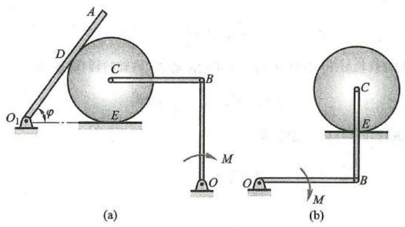

> 例 6 所有已知条件同前例14，系统仍处于水平面内，初始静止。不同之处在于所施加的力偶矩为 M 的顺时针转向的力偶不是作用在杆 {O}\_{1}A 上，而是作用在杆 {OB} 上，如图 15a 所示，该力偶为常力偶，在它的作用下，系统运动到图 15b (图中杆 {OA} 未画出) 所示位置，即杆 {OB} 顺时针转过 {90}^{ \circ } 。求该瞬时圆盘 C 的角速度。
> 解:分析整个系统，所有约束力做功为零，又由于系统处于水平面内，重力做功也为零，则系统所受力做功为
> \sum W = M \cdot \frac{\pi }{2}
> 初瞬时系统动能为 {T}\_{1} = 0 。
> 由于圆盘 C 做纯滚动，有
> {\omega }\_{c} = \frac{{v}\_{c}}{R}
> 图示瞬时杆 {BC} 的速度瞬心为点 B ，则有
> {\omega }\_{BC} = \frac{{v}\_{C}}{BC} = \frac{{v}\_{C}}{2R}
> ![bo_d3u3rebef24c73d22vag_351_460_260_820_460_0](https://www.cax.do/uploads/default/original/2X/2/23343fb401f873d63eaf6c1aa3b8b99ec95b7c16.jpeg)
> 图 15
> 则系统功能为
> {T}\_{2} = \frac{1}{2}m{v}\_{C}^{2} + \frac{1}{2}{J}\_{C}{\omega }\_{C}^{2} + \frac{1}{2} \times \frac{1}{3}m{\left( 2R\right) }^{2}{\omega }\_{BC}^{2}
> = \frac{1}{2}m{v}\_{c}^{2} + \frac{1}{2} \times \frac{1}{2}m{R}^{2} \cdot \frac{{v}\_{c}^{2}}{{R}^{2}} + \frac{1}{6}m{\left( 2R\right) }^{2} \cdot \frac{{v}\_{c}^{2}}{4{R}^{2}}
> = \frac{11}{12}m{v}\_{c}^{2}
> 由动能定理有
> \frac{11}{12}m{v}\_{C}^{2} = M \cdot \frac{\pi }{2}
> 解得
> {v}\_{C} = \sqrt{\frac{6\pi M}{11m}}，\;{\omega }\_{C} = \frac{{v}\_{C}}{R} = \frac{1}{R}\sqrt{\frac{6\pi M}{11m}}
## 4 功率 · 功率方程 · 机械效率

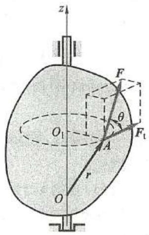

作用在转动刚体上的力的功率为
P = \frac{\delta W}{\mathrm{\;d}t} = {M}\_{z}\frac{\mathrm{d}\varphi }{\mathrm{d}t} = {M}\_{z}\omega \tag{22}
式中，{M}\_{z} 是力对转轴 z 的矩，\omega 是角速度。即作用于转动刚体上的力的功率等于该力对转轴的矩与角速度的乘积。

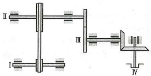

一部机器的传动部分一般由许多零件组成。如图 16 所示系统，轴承与轴之间、带与轮之间、齿轮与齿轮之间各级传动都因摩擦而消耗功率，各级传动都有各自的机械效率。设 \mathrm{I} - \mathrm{{II}} 、 \mathrm{{II}} - \mathrm{{III}} 、 \mathrm{{III}} - \mathrm{{IV}} 各级的机械效率分别为 {\eta }\_{1} 、 {\eta }\_{2} 、 {\eta }\_{3} ，则 \mathrm{I} -\mathrm{{IV}} 的总机械效率为
\eta = {\eta }\_{1} \cdot {\eta }\_{2} \cdot {\eta }\_{3}
 ![bo_d3u3rebef24c73d22vag_353_582_523_590_297_0](https://www.cax.do/uploads/default/original/2X/5/54652452b38c252a7fb0ec958d122845bfe8eeca.jpeg)
图 16
对于有 n 级传动的系统，总机械效率等于各级机械效率的连乘积，即
\eta = {\eta }\_{1} \cdot {\eta }\_{2} \cdot \cdots \cdot {\eta }\_{n}
> 例 7 车床的电动机功率 {P}\_{\lambda } = {5.4}\mathrm{\;{kW}} 。由于传动零件之间的摩擦，损耗功率占输入功率的 {30}\% 。如工件的直径 d = {100}\mathrm{\;{mm}} ，转速 n = {42}\mathrm{\;r}/\mathrm{{min}} ，允许切削力的最大值为多少? 若工件的转速改为 {n}^{\prime } = {112}\mathrm{r}/\mathrm{{min}} ，允许切削力的最大值为多少?

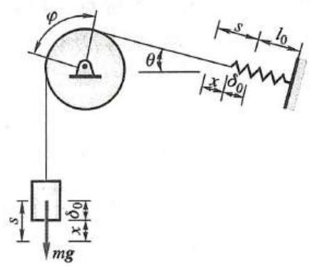

> 例 8 图 17 中，物块质量为 m ，用不计质量的细绳跨过滑轮与弹簧相联。弹簧原长为 {l}\_{0} ，刚度系数为 k ，质量不计。滑轮半径为 R ，转动惯量为 J 。不计轴承摩擦，试建立此系统的运动微分方程。
> ![bo_d3u3rebef24c73d22vag_354_891_271_435_373_0](https://www.cax.do/uploads/default/original/2X/2/21d529f04fc79fc8332788392b94e6f970071f3b.jpeg)
> 图 17
> 解: 如弹簧由自然位置拉长任一长度 s ，滑轮转过 \varphi 角，物块下降 s ，显然有 s = {R\varphi } 。此时系统的动能为
> T = \frac{1}{2}m{\left( \frac{\mathrm{d}s}{\mathrm{\;d}t}\right) }^{2} + \frac{1}{2}J{\left( \frac{\mathrm{d}\varphi }{\mathrm{d}t}\right) }^{2} = \frac{1}{2}\left( {m + \frac{J}{{R}^{2}}}\right) {\left( \frac{\mathrm{d}s}{\mathrm{\;d}t}\right) }^{2}
> 重物下降速度 v = \frac{\mathrm{d}s}{\mathrm{\;d}t} ，重力功率为 {mg}\frac{\mathrm{d}s}{\mathrm{\;d}t} ；弹性力大小为 {ks} ，其功率为 - {ks}\frac{\mathrm{d}s}{\mathrm{\;d}t} 。代入功率方程，得
> \frac{\mathrm{d}T}{\mathrm{\;d}t} = \left( {m + \frac{J}{{R}^{2}}}\right) \frac{\mathrm{d}s}{\mathrm{\;d}t}\frac{{\mathrm{d}}^{2}s}{\mathrm{\;d}{t}^{2}} = {mg}\frac{\mathrm{d}s}{\mathrm{\;d}t} - {ks}\frac{\mathrm{d}s}{\mathrm{\;d}t}
> 两端分别消去 \frac{\mathrm{d}s}{\mathrm{\;d}t} ，得到对于坐标 s 的运动微分方程，即
> \left( {m + \frac{J}{{R}^{2}}}\right) \frac{{\mathrm{d}}^{2}s}{\mathrm{\;d}{t}^{2}} = {mg} - {ks}
> 如此系统静止时弹簧伸长量为 {\delta }\_{0} ，有 {mg} = k{\delta }\_{0} 。以平衡位置为参考点，物体下降 x 时弹簧伸长量为 s = {\delta }\_{0} + x ，代入上式，得
> \left( {m + \frac{J}{{R}^{2}}}\right) \frac{{\mathrm{d}}^{2}x}{\mathrm{\;d}{t}^{2}} = {mg} - k{\delta }\_{0} - {kx} = - {kx}
> 移项后，得到对于坐标 x 的运动微分方程，即
> \left( {m + \frac{J}{{R}^{2}}}\right) \frac{{\mathrm{d}}^{2}x}{\mathrm{\;d}{t}^{2}} + {kx} = 0
这是系统自由振动微分方程的标准形式。由上述计算可见，弹簧的倾斜角度 \theta 与系统运动微分方程无关。

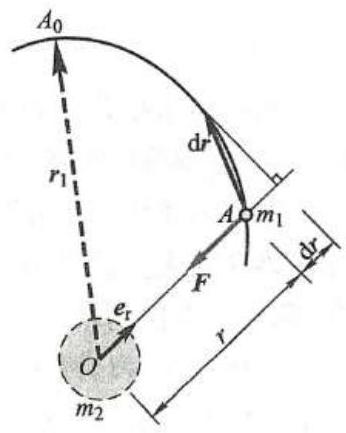

(3)万有引力场中的势能
设质量为 {m}\_{1} 的质点受质量为 {m}\_{2} 的物体的万有引力 \mathbf{F} 作用，如图 18 所示。
取点 {A}\_{0} 为零势能点，则质点在点 A 的势能为
V = {\int }\_{A}^{{A}\_{0}}\mathbf{F} \cdot \mathrm{d}\mathbf{r} = {\int }\_{A}^{{A}\_{0}} - \frac{G{m}\_{1}{m}\_{2}}{{r}^{2}}{\mathbf{e}}\_{r} \cdot \mathrm{d}\mathbf{r}
 ![bo_d3u3rebef24c73d22vag_355_1078_1611_346_433_0](https://www.cax.do/uploads/default/original/2X/4/451b0f2df5b1751b41c2135e7705cdf6652855b1.jpeg)
图 18
式中，G 为引力常量，{\mathbf{e}}\_{r} 是质点的矢径方向的单位矢量；由图 18 可见，{\mathbf{e}}\_{r} \cdot \mathrm{d}\mathbf{r} = \mathrm{d}r ，为矢径 \mathbf{r} 长度的增量。 设 {\mathbf{r}}\_{1} 是零势能点的矢径，于是有
V = {\int }\_{r}^{{r}\_{1}} - \frac{G{m}\_{1}{m}\_{2}}{{r}^{2}}\mathrm{\;d}r = G{m}\_{1}{m}\_{2}\left( {\frac{1}{{r}\_{1}} - \frac{1}{r}}\right) \tag{29}
如果选取的零势能点在无穷远处，即 {r}\_{1} = \infty ，于
是得
V = - \frac{G{m}\_{1}{m}\_{2}}{r}\tag{29’}
上述计算表明，万有引力做功只取决于质点运动的初始位置 A 和终了位置 {A}\_{0} ，与点的运动轨迹形状无关，万有引力场的确为势力场。

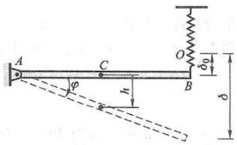

又如一质量为 m 、长为 l 的均质杆 {AB}，A 端为铰链支座，B 端由无重弹簧拉住，并于水平位置平衡，如图 19 所示。此时弹簧已有伸长量 {\delta }\_{0} 。如弹簧刚度系数为 k ，由平衡方程 \sum {M}\_{A}\left( \mathbf{F}\right) = 0 ，有
k{\delta }\_{0}l = {mg}\frac{l}{2}\text{ 或 }{\delta }\_{0} = \frac{mg}{2k}
 ![bo_d3u3rebef24c73d22vag_356_521_1268_478_292_0](https://www.cax.do/uploads/default/original/2X/b/bade95b817aee6a3ecd39f0a316f850ac951c10f.jpeg)
图 19
此系统所受重力及弹性力都是有势力。如重力以杆 {AB} 的水平位置处为零势能位置，弹簧以自然位置 O 为零势能位置，则杆 {AB} 于微小摆角 \varphi 处，重力势能为 - {mg\varphi l}/2 ，弹簧势能为 \frac{k}{2}{\left( {\delta }\_{0} + \varphi l\right) }^{2} 。由 {\delta }\_{0} = \frac{mg}{2k} ，总势能为
V = \frac{1}{2}k{\left( {\delta }\_{0} + \varphi l\right) }^{2} - {mg}\frac{\varphi l}{2} = \frac{1}{2}k{\varphi }^{2}{l}^{2} + \frac{{m}^{2}{g}^{2}}{8k}
如取杆 {AB} 的平衡位置为系统的零势能位置，杆于微小摆角 \varphi 处，系统相对于零势能位置的势能应改为
V = \frac{1}{2}k\left( {{\delta }^{2} - {\delta }\_{0}^{2}}\right) - {mgh} = \frac{1}{2}k\left( {{\delta }\_{0}^{2} + 2{\delta }\_{0}{\varphi l} + {\varphi }^{2}{l}^{2} - {\delta }\_{0}^{2}}\right) - {mg}\frac{\varphi l}{2}
注意到 {\delta }\_{0} = \frac{mg}{2k} ，可得
V = \frac{1}{2}k{\varphi }^{2}{l}^{2}
可见，对于不同的零势能位置，系统的势能是不相同的。对于常见的重力-弹性力系统，以其平衡位置为零势能位置，往往更简便。
质点系在势力场中运动，有势力的功可通过势能计算。设某个有势力的作用点在质点系的运动过程中，从点 {M}\_{1} 到点 {M}\_{2} ，如图 20 所示，该力所做的功为 {W}\_{12} 。 若取点 {M}\_{0} 为零势能点，则从点 {M}\_{1} 到点 {M}\_{0} 和从点 {M}\_{2} 到点 {M}\_{0} ，有势力所做的功分别为点 {M}\_{1} 和点 {M}\_{2} 位置的势能 {V}\_{1} 和 {V}\_{2} 。因有势力的功与运动轨迹形状无关，而由点 {M}\_{1} 经点 {M}\_{2} 到达点 {M}\_{0} 时，有势力的功为
{W}\_{10} = {W}\_{12} + {W}\_{20}
注意到 {W}\_{10} = {V}\_{1}，{W}\_{20} = {V}\_{2} ，于是得
{W}\_{12} = {V}\_{1} - {V}\_{2} \tag{31}
即有势力所做的功等于质点系在运动过程的初始与终了位置的势能的差。
 ![bo_d3u3rebef24c73d22vag_357_1135_667_319_314_0](https://www.cax.do/uploads/default/original/2X/e/e7df4c2278a31d434c71a11f852da3cc51cece9f.jpeg)
图 20

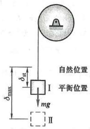

> 例 9 如图 21 所示的鼓轮匀速转动，使绕在鼓轮上钢索下端的重物以 v = {0.5}\mathrm{\;m}/\mathrm{s} 匀速下降，重物质量为 m = {250}\mathrm{\;{kg}} 。设当鼓轮突然被卡住时，钢索的刚度系数 k = {3.35} \times {10}^{6}\mathrm{\;N}/\mathrm{m} 。求此后钢索的最大张力。
> ![bo_d3u3rebef24c73d22vag_358_1049_691_301_431_0](https://www.cax.do/uploads/default/original/2X/1/14d084e6c0969a8a99fb1316c54728095ad41237.jpeg)
> 图 21
> 解:鼓轮匀速转动时，重物处于平衡状态，临卡住的前一瞬时钢索的伸长量 {\delta }\_{\mathrm{{st}}} = \frac{mg}{k} ，钢索的张力 F = k{\delta }\_{\mathrm{{st}}} = {mg} = {2.45}\mathrm{{kN}} 。
> 当鼓轮被卡住后，由于惯性，重物将继续下降，钢索继续伸长，钢索的弹性力逐渐增大，重物的速度逐渐减小。当速度等于零时，弹性力达到最大值。
> 因重物只受重力和弹性力的作用，因此系统的机械能守恒。取重物平衡位置 I 为重力和弹性力的零势能位置，在 II 位置处张力最大。则在 \mathrm{I} 、 \mathrm{{II}} 两位置系统的势能分别为
> {V}\_{1} = 0
> {V}\_{2} = \frac{k}{2}\left( {{\delta }\_{\max }^{2} - {\delta }\_{\mathrm{{st}}}^{2}}\right) - {mg}\left( {{\delta }\_{\max } - {\delta }\_{\mathrm{{st}}}}\right)
> 因 {T}\_{1} = \frac{1}{2}m{v}^{2}，{T}\_{2} = 0 ，由机械能守恒定律有
> \frac{1}{2}m{v}^{2} + 0 = 0 + \frac{k}{2}\left( {{\delta }\_{\max }^{2} - {\delta }\_{\mathrm{{st}}}^{2}}\right) - {mg}\left( {{\delta }\_{\max } - {\delta }\_{\mathrm{{st}}}}\right)
> 注意到 k{\delta }\_{\mathrm{{st}}} = {mg} ，上式可改写为
> {\delta }\_{\max }^{2} - 2{\delta }\_{\mathrm{{st}}}{\delta }\_{\max } + \left( {{\delta }\_{\mathrm{{st}}}^{2} - \frac{{v}^{2}}{g}{\delta }\_{\mathrm{{st}}}}\right) = 0
> 解得
> {\delta }\_{\max } = {\delta }\_{\text{st }}\left( {1 \pm \sqrt{\frac{{v}^{2}}{g{\delta }\_{\text{st }}}}}\right)
> 由于 {\delta }\_{\max } 应大于 {\delta }\_{\text{st }} ，因此上式括号内应取正号。
> 钢索的最大张力为
> {F}\_{\max } = k{\delta }\_{\max } = k{\delta }\_{\mathrm{{st}}}\left( {1 + \sqrt{\frac{{v}^{2}}{g{\delta }\_{\mathrm{{st}}}}}}\right) = {mg}\left( {1 + \frac{v}{g}\sqrt{\frac{k}{m}}}\right)
> 代入数据，求得
> {F}\_{\max } = {2.45}\mathrm{{kN}} \times \left( {1 + \frac{{0.5}\mathrm{\;m}/\mathrm{s}}{{9.8}\mathrm{\;m}/{\mathrm{s}}^{2}}\sqrt{\frac{{3.35} \times {10}^{6}\mathrm{\;N}/\mathrm{m}}{{250}\mathrm{\;{kg}}}}}\right) = {16.9}\mathrm{{kN}}

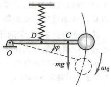

> 例 10 如图 22 所示，摆的质量为 m ，点 C 为其质心，O 端为光滑铰链支座，在点 D 处用弹簧悬挂，可在铅垂平面内摆动。设摆对水平轴 O 的转动惯量为 {J}\_{0} ，弹簧的刚度系数为 k ；摆杆在水平位置处平衡。设 {OD} = {CD} = b 。求摆从水平位置处以初角速度 {\omega }\_{0} 向下做微幅摆动时，摆的角速度与 \varphi 角的关系。
> ![bo_d3u3rebef24c73d22vag_359_1099_425_382_300_0](https://www.cax.do/uploads/default/original/2X/3/340e584603299efa9c5cea8b41ef552194e4ab9d.jpeg)
> 图 22
> 解: 研究摆的运动。作用于摆的力有弹簧力 \mathbf{F} 、重力 {mg} ，以及支座约束力 {\mathbf{F}}\_{{O}\_{x}} 和 {\mathbf{F}}\_{{O}\_{y}} 。前两个力为保守力，后两个力不做功，因此摆的机械能守恒。
> 取水平位置为摆的零势能位置，此时机械能等于动能 \frac{1}{2}{J}\_{0}{\omega }\_{0}^{2} 。摆做微幅摆动，\varphi 角极小。 与图 19 问题分析相似，系统对平衡位置的势能为 \frac{1}{2}k{\left( b\varphi \right) }^{2} ，而动能为 \frac{1}{2}{J}\_{0}{\omega }^{2} 。由机械能守恒定律，有
> \frac{1}{2}{J}\_{0}{\omega }^{2} + \frac{k}{2}{\left( b\varphi \right) }^{2} = \frac{1}{2}{J}\_{0}{\omega }\_{0}^{2}
> 解此方程得摆杆的角速度为
> \omega = \sqrt{{\omega }\_{0}^{2} - k{b}^{2}{\varphi }^{2}/{J}\_{0}}
### 5.4 势力场的其他性质
(1)有势力在直角坐标轴上的投影等于势能对于该坐标的偏导数冠以负号。
在势力场中不同的位置，势能的数值不同，因此势能是坐标的函数。
设有势力 \mathbf{F} 的作用点从点 M 移到邻近点 {M}^{\prime } ，如图 23 所示，这两点的势能分别为 V\left( {x，y，z}\right) 和 V\left( {x + \mathrm{d}x，y + \mathrm{d}y，z + \mathrm{d}z}\right) ，有势力的元功可用势能的差计算，即
{\delta W} = V\left( {x，y，z}\right) - V\left( {x + \mathrm{d}x，y + \mathrm{d}y，z + \mathrm{d}z}\right) = - \mathrm{d}V \tag{34}
 ![bo_d3u3rebef24c73d22vag_359_1080_1376_398_338_0](https://www.cax.do/uploads/default/original/2X/1/1c731361910d8b16dec7bac69e5ace8bcd45af15.jpeg)
图 23
由高等数学知识知，势能 V 的全微分可写为
\mathrm{d}V = \frac{\partial V}{\partial x}\mathrm{\;d}x + \frac{\partial V}{\partial y}\mathrm{\;d}y + \frac{\partial V}{\partial z}\mathrm{\;d}z
于是有
{\delta W} = - \frac{\partial V}{\partial x}\mathrm{\;d}x - \frac{\partial V}{\partial y}\mathrm{\;d}y - \frac{\partial V}{\partial z}\mathrm{\;d}z
设有势力 \mathbf{F} 在直角坐标轴上的投影为 {F}\_{x}\text{、}{F}\_{y}\text{、}{F}\_{z} ，则力的元功为
{\delta W} = {F}\_{x}\mathrm{\;d}x + {F}\_{y}\mathrm{\;d}y + {F}\_{z}\mathrm{\;d}z
比较以上两式，得
{F}\_{x} = - \frac{\partial V}{\partial x}，\;{F}\_{y} = - \frac{\partial V}{\partial y}，\;{F}\_{z} = - \frac{\partial V}{\partial z} \tag{35}
由势能的函数表达式，应用上式可求得作用于物体的有势力。
如果系统有多个有势力，总势能为 V ，则对于作用点坐标为 {x}\_{i}\text{、}{y}\_{i}\text{、}{z}\_{i} 的有势力 {\mathbf{F}}\_{l} ，其相应的投影为
{F}\_{{x}\_{i}} = - \frac{\partial V}{\partial {x}\_{i}}，\;{F}\_{{y}\_{i}} = - \frac{\partial V}{\partial {y}\_{i}}，\;{F}\_{{z}\_{i}} = - \frac{\partial V}{\partial {z}\_{i}} \tag{36}
(2)在势力场中，势能相等的各点构成等势能面。
例如，在重力场中，同一水平面上各点的势能都相等，因此重力场中等势能面为水平的平面。
弹性力场的等势能面是以弹簧的固定端为中心的球面。
地球引力场的等势能面是以地心为中心的球面。
势力场中任何一点的势能只有一个数值，此点只通过一个等势能面，即等势能面不相交。
势能等于零的等势能面称为零势能面。

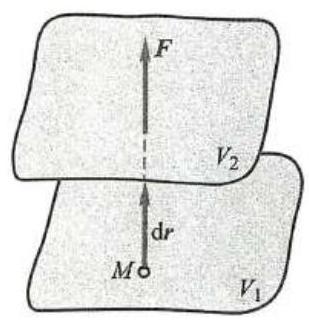

(3)有势力的方向垂直于等势能面，指向势能减小的方向。
设质点 M 在等势能面上运动，各点势能都相等，则此有势力 \mathbf{F} 在等势能面上任意小位移 \mathrm{d}\mathbf{r} 上所做的元功也就等于零，即
{\delta W} = \mathbf{F} \cdot \mathrm{d}\mathbf{r} = 0
\mathrm{d}\mathbf{r} 沿等势能面切线，则 \mathbf{F} 垂直于 \mathrm{d}\mathbf{r} ，即有势力 \mathbf{F} 垂直于等势能面。
设质点在有势力 \mathbf{F} 的作用下沿力的方向实现位移 \mathrm{d}\mathbf{r} ，由等势能面 {V}\_{1} 移到 {V}\_{2} ，如图 24 所示，则力 \mathbf{F} 做正功，即
{\delta W} \> 0
 ![bo_d3u3rebef24c73d22vag_360_1035_1290_309_321_0](https://www.cax.do/uploads/default/original/2X/0/0479fd76ef4a03da8e5d856edc3fc11592a5cea3.jpeg)
图 24
由于
{\delta W} = {V}\_{1} - {V}\_{2}
因此有
{V}\_{1} \> {V}\_{2}
可见，有势力 \mathbf{F} 指向势能减小的方向。

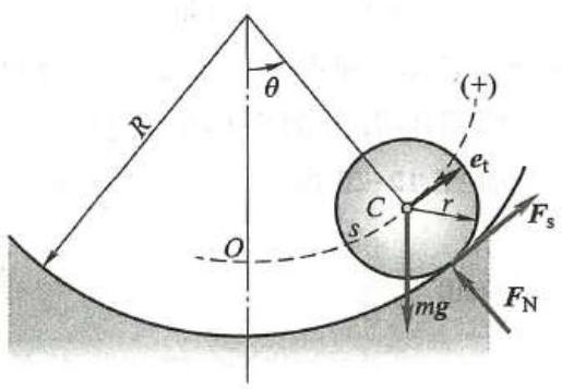

> 例11 建立前例12 中圆轮质心的运动微分方程。
> 解: 在前例12 中，应用刚体的平面运动微分方程建立了圆轮质心的运动微分方程。现在运用功率方程建立该方程。
> 均质圆轮做平面运动，如图 25 所示，动能为
> T = \frac{1}{2}m{v}\_{c}^{2} + \frac{1}{2}{J}\_{c}{\omega }^{2} = \frac{3}{4}m{v}\_{c}^{2}
> ![bo_d3u3rebef24c73d22vag_361_618_1178_515_357_0](https://www.cax.do/uploads/default/original/2X/8/84f2ce640045572eec9338dbe1210c9a5d78c232.jpeg)
> 图 25
> 轮与地面接触点为瞬心，接触点的约束力不做功。因此只有重力做功，重力的功率为
> P = {mg} \cdot v = {mg} \cdot \left( {\frac{\mathrm{d}s}{\mathrm{\;d}t}{e}\_{\mathrm{t}}}\right) = m\frac{\mathrm{d}s}{\mathrm{\;d}t}g \cdot {e}\_{\mathrm{t}} = m\frac{\mathrm{d}s}{\mathrm{\;d}t}\left( {-g\sin \theta }\right) = - {mg}\sin \theta \cdot \frac{\mathrm{d}s}{\mathrm{\;d}t}
> 应用功率方程
> \frac{\mathrm{d}T}{\mathrm{\;d}t} = P
> 得
> \frac{3}{4}m \cdot 2{v}\_{c}\frac{\mathrm{d}{v}\_{c}}{\mathrm{\;d}t} = - {mg}\sin \theta \frac{\mathrm{d}s}{\mathrm{\;d}t}
> 因 \frac{\mathrm{d}{v}\_{c}}{\mathrm{\;d}t} = \frac{{\mathrm{d}}^{2}s}{\mathrm{\;d}{t}^{2}}，\frac{\mathrm{d}s}{\mathrm{\;d}t} = {v}\_{c}，\theta = \frac{s}{R - r} ，当 \theta 很小时 \sin \theta \approx \theta ，于是得质心 C 的运动微分方程为
> \frac{{\mathrm{d}}^{2}s}{\mathrm{\;d}{t}^{2}} + \frac{2g}{3\left( {R - r}\right) }s = 0
> 此系统的机械能守恒，也可通过机械能守恒定律建立质心的运动微分方程。
> 取质心 C 的最低位置 O 为重力场零势能位置，圆轮在任一位置的势能为
> V = {mg}\left( {R - r}\right) \left( {1 - \cos \theta }\right)
> 同一瞬时的动能为
> T = \frac{3}{4}m{v}\_{C}^{2}
> 由机械能守恒定律，有
> \frac{\mathrm{d}}{\mathrm{d}t}\left( {V + T}\right) = 0
> 把 V 和 T 的表达式代入，取导数后得
> {mg}\left( {R - r}\right) \sin \theta \frac{\mathrm{d}\theta }{\mathrm{d}t} + \frac{3}{2}m{v}\_{C}\frac{\mathrm{d}{v}\_{C}}{\mathrm{\;d}t} = 0
> 因 \frac{\mathrm{d}\theta }{\mathrm{d}t} = \frac{{v}\_{c}}{R - r}，\frac{\mathrm{d}{v}\_{c}}{\mathrm{\;d}t} = \frac{{\mathrm{d}}^{2}s}{\mathrm{\;d}{t}^{2}} ，于是得
> \frac{{\mathrm{d}}^{2}s}{\mathrm{\;d}{t}^{2}} + \frac{2}{3}g\sin \theta = 0
> 当 \theta 很小时，\sin \theta \approx \theta = \frac{s}{R - r} ，于是得同样的质心运动微分方程。
> 例12 图 26 所示的系统中，物块及两均质轮的质量皆为 m ，轮半径皆为 R 。轮 C 上缘绕一刚度系数为 k 的无重水平弹簧，轮 C 与地面间无滑动。现于弹簧的原长处自由释放重物，试求重物下降 h 时的速度、加速度及轮 C 与地面间的摩擦力。
> ![bo_d3u3rebef24c73d22vag_362_433_1440_662_292_0](https://www.cax.do/uploads/default/original/2X/6/636fe28b06248f978c1ec3e42a4e25ca90650114.jpeg)
> 图 26
> 解: 为求重物下降 h 时的速度和加速度，可用动能定理。系统初始动能为零，当物块有速度 v 时，两轮的角速度皆为 \omega = v/R ，系统动能为
> T = \frac{1}{2}m{v}^{2} + \frac{1}{2} \cdot \frac{1}{2}m{R}^{2}{\omega }^{2} + \frac{1}{2}\left( {m{v}^{2} + \frac{1}{2}m{R}^{2}{\omega }^{2}}\right) = \frac{3}{2}m{v}^{2}
> 重物下降 h 时弹簧被拉长 {2h} ，重力和弹簧力做功之和为
> W = {mgh} - \frac{1}{2}k{\left( 2h\right) }^{2} = {mgh} - {2k}{h}^{2}
> 由动能定理，得
> \frac{3}{2}m{v}^{2} - 0 = {mgh} - {2k}{h}^{2} \tag{a}
> 求得重物的速度为
> v = \sqrt{\frac{2\left( {{mg} - {2kh}}\right) h}{3m}}
> 为求重物加速度，可用质点系动能定理的微分形式 (19) 或功率方程 (23)。上面式 (a) 已给出速度 v 与下降距离 h 之间的函数关系，式 (a) 两端对时间 t 求一次导数，得
> {3mv}\frac{\mathrm{d}v}{\mathrm{\;d}t} = \left( {{mg} - {4kh}}\right) \frac{\mathrm{d}h}{\mathrm{\;d}t}
> 从而求得重物加速度为
> a = \frac{g}{3} - \frac{4kh}{3m}
> 为求地面摩擦力，可取轮 C 为研究对象，如图 26b 所示，其中弹簧力 F = {2kh} 。应用对质心 C 的动量矩定理，即
> \frac{\mathrm{d}}{\mathrm{d}t}\left( {\frac{1}{2}m{R}^{2} \cdot \frac{v}{R}}\right) = \left( {{F}\_{\mathrm{s}} - F}\right) R \tag{b}
> 求得地面摩擦力为
> {F}\_{\mathrm{s}} = F + \frac{1}{2}{ma} \tag{c}
> 代入 F 及 a 的值，得地面摩擦力为
> {F}\_{\mathrm{s}} = \frac{mg}{6} + \frac{4}{3}{kh}
由此例可见，为求系统运动时的作用力，需先计算加速度，为此可用质点系动能定理的微分形式，或将动能定理的积分形式用函数表达，再对时间求导。而求作用力时，应用动量定理或动量矩定理。当然，对此问题，也可以分别对两轮及重物各列出其相应的微分方程，再联立求解力与加速度。

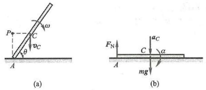

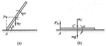

> 例 13 均质细杆长为 l 、质量为 m ，静止直立于光滑地面上。当杆受微小干扰而倒下时，求杆刚刚达到地面时的角速度和地面约束力。
> 解:由于地面光滑，杆沿水平方向不受力，倒下过程中质心将铅垂下落。设杆左滑与地面成任一角度 \theta ，如图 27a 所示，点 P 为杆的速度瞬心。由运动学知，杆的角速度为
> \omega = \frac{{v}\_{c}}{CP} = \frac{2{v}\_{c}}{l\cos \theta }
> 此时杆的动能为
> T = \frac{1}{2}m{v}\_{c}^{2} + \frac{1}{2}{J}\_{c}{\omega }^{2} = \frac{1}{2}m\left( {1 + \frac{1}{3{\cos }^{2}\theta }}\right) {v}\_{c}^{2}
> 初始杆的动能为零，此过程中只有重力做功，由动能定理得
> \frac{1}{2}m\left( {1 + \frac{1}{3{\cos }^{2}\theta }}\right) {v}\_{c}^{2} = {mg}\frac{l}{2}\left( {1 - \sin \theta }\right)
> 当 \theta = 0 时，解出
> {v}\_{c} = \frac{1}{2}\sqrt{3gl}，\;\omega = \sqrt{\frac{3g}{l}}
> ![bo_d3u3rebef24c73d22vag_364_427_236_704_310_0](https://www.cax.do/uploads/default/original/2X/f/f39f795e9685fae5ad18048e8ead3ac2a0ea5da2.jpeg)
> 图 27
> 杆刚达到地面时，受力及加速度如图 27b 所示，由刚体平面运动微分方程，得
> {mg} - {F}\_{\mathrm{N}} = m{a}\_{c} \tag{a}
> {F}\_{\mathrm{N}}\frac{l}{2} = {J}\_{c}\alpha = \frac{m{l}^{2}}{12}\alpha \tag{b}
> 点 A 的加速度 {a}\_{A} 为水平，由质心守恒，{a}\_{C} 方向应为铅垂，由运动学知
> {\mathbf{a}}\_{C} = {\mathbf{a}}\_{A} + {\mathbf{a}}\_{CA}^{\mathrm{n}} + {\mathbf{a}}\_{CA}^{\mathrm{t}}
> 沿铅垂方向投影，得
> {a}\_{C} = {a}\_{CA}^{t} = \alpha \frac{l}{2} \tag{c}
> 式(a)、式(b)、式(c)联立，解出
> {F}\_{\mathrm{N}} = \frac{mg}{4}
由此例可见，求解动力学问题，常要按运动学知识分析速度与加速度之间的关系；有时还要先判明是否属于动量或动量矩守恒情况。如果是守恒的，则要利用守恒条件给出的结果，才能进一步求解。
> 例 14 塔轮质量 m = {200}\mathrm{\;{kg}} ，大半径 R = {600}\mathrm{\;{mm}} ，小半径 r = {300}\mathrm{\;{mm}} ，对轮心 C 的回转半径 {\rho }\_{c} = {400}\mathrm{\;{mm}} ，质心在几何中心 C 。小半径轮上缠绕无重细绳，绳水平拉出后绕过无重滑轮 B 并悬挂一质量 {m}\_{A} = {80}\mathrm{{kg}} 的重物 A ，如图 28 所示。(1)若塔轮在水平地面上做纯滚动，求 {a}\_{C} 、绳张力 {\mathbf{F}}\_{\mathrm{T}} 及摩擦力 \mathbf{F} ；(2)求纯滚动条件；(3)若静摩擦因数 {f}\_{\mathrm{s}} = {0.2} ，动摩擦因数 f = {0.18} ，求绳张力 {\mathbf{F}}\_{\mathrm{T}} 。
> ![bo_d3u3rebef24c73d22vag_364_536_1666_487_374_0](https://www.cax.do/uploads/default/original/2X/a/ac19b52d09b6eed8582eca36b83a47add18f5274.jpeg)
> 图 28
> 解:以整体为研究对象，其受力图如图 28 所示。
> (1) 设系统初动能为 {T}\_{1} ，重物下降路程 s 后动能为 {T}\_{2} ，则
> {T}\_{2} = \frac{1}{2}m{v}\_{c}^{2} + \frac{1}{2}{J}\_{c}{\omega }^{2} + \frac{1}{2}{m}\_{A}{v}\_{A}^{2}
> 式中，{J}\_{c} = m{\rho }\_{c}^{2} 。动能 {T}\_{2} 中有三个运动学量，应将它们用单一的运动学量来表达。由于塔轮沿地面纯滚动，因此有
> {v}\_{C} = {\omega R}，\;{v}\_{A} = \omega \left( {R - r}\right) \tag{a}
> 注意到式 (a) 对任意时刻都成立，是函数式，可将其对时间 t 求导，得
> {a}\_{C} = {\alpha R}，\;{a}\_{A} = \alpha \left( {R - r}\right) \tag{b}
> 利用式 (a)，动能 {T}\_{2} 可写为
> {T}\_{2} = \frac{1}{2}\left\lbrack {m\left( {{\rho }\_{C}^{2} + {R}^{2}}\right) + {m}\_{A}{\left( R - r\right) }^{2}}\right\rbrack {\omega }^{2} \tag{c}
> 由图 28 知，{mg}\text{、}{F}\_{Bx}\text{、}{F}\_{By} 均不做功，摩擦力 F 及 {F}\_{N} 作用于速度瞬心，也不做功。这里要注意，当塔轮向右滚动时，摩擦力 \mathbf{F} 也水平向右移动，但功并不是力与其空间位移的点积，而是力与受力物体上作用点位移的点积。本题只有重物 A 的重力做功，即
> W = {m}\_{A}g \cdot s \tag{d}
> 将式 (c)、式 (d) 代入动能定理，得
> \frac{1}{2}\left\lbrack {m\left( {{\rho }\_{c}^{2} + {R}^{2}}\right) + {m}\_{A}{\left( R - r\right) }^{2}}\right\rbrack {\omega }^{2} - {T}\_{1} = {m}\_{A}g \cdot s \tag{e}
> 式 (e) 对任意 s 都成立，是函数式，对时间 t 求导得
> \left\lbrack {m\left( {{\rho }\_{c}^{2} + {R}^{2}}\right) + {m}\_{A}{\left( R - r\right) }^{2}}\right\rbrack {\omega \alpha } = {m}\_{A}g{v}\_{A} \tag{f}
> 利用式 (a) 可得式 (f) 的解为
> \alpha = {2.115}\mathrm{{rad}}/{\mathrm{s}}^{2}
> 再利用式 (b) 得
> {a}\_{A} = \left( {R - r}\right) \alpha = {0.635}\mathrm{\;m}/{\mathrm{s}}^{2}
> {a}\_{c} = {R\alpha } = {1.269}\mathrm{\;m}/{\mathrm{s}}^{2}
> 利用动能定理求得加速度及角加速度后，再求力就方便了。分别取重物 A 及塔轮为研究对象，它们的受力图分别如图 29a、图 29b 所示。
> ![bo_d3u3rebef24c73d22vag_365_946_1466_473_398_0](https://www.cax.do/uploads/default/original/2X/d/d6d3fe6e663b5e80e2011508e5a4679712687222.jpeg)
> 图 29
> 研究重物 A ，有
> {m}\_{A}{a}\_{A} = {m}\_{A}g - {F}\_{\mathrm{T}}
> 得
> {F}\_{\mathrm{T}} = {m}\_{A}\left( {g - {a}\_{A}}\right) = {733}\mathrm{\;N}
> 研究塔轮，有
> m{a}\_{c} = {F}\_{\mathrm{{Tl}}} - F
> 由于滑轮 B 质量不计，因此 {F}\_{\mathrm{{Tl}}} = {F}\_{\mathrm{T}} ，得摩擦力 F 的大小为
> F = {479}\mathrm{\;N}
> (2)由 F \leq {f}\_{\mathrm{s}}{F}\_{\mathrm{N}} ，其中 {f}\_{\mathrm{s}} 为静摩擦因数，{F}\_{\mathrm{N}} = {mg} ，得纯滚动条件为
> {f}\_{\mathrm{s}} \geq {0.244}
> (3)当 {f}\_{\mathrm{s}} = {0.2} 时，纯滚动条件不满足，塔轮将连滚带滑地运动。此时图 28 中的点 P( 塔轮与地面接触点)已不再是速度瞬心，式 (a) 不成立了。这使运动学关系变得复杂，给解题带来麻烦。但另一方面，由于动摩擦力大小恒为 f{F}\_{\mathrm{N}} ，使动摩擦力变为已知，为解题带来极大的方便。 由于动摩擦力已知，因此从力的角度去求解会方便些。
> 分别研究重物 A 及塔轮，它们的受力图如图 29 所示，列方程如下:
> \left. \begin{array}{l} {m}\_{A}{a}\_{A} = {m}\_{A}g - {F}\_{\mathrm{T}} \\ m{a}\_{C} = {F}\_{\mathrm{{TI}}} - F \\ m{\rho }\_{C}^{2}\alpha = {FR} - {F}\_{\mathrm{{TI}}}r \end{array}\right\} \tag{g}
> 式中，{F}\_{\mathrm{{TI}}} = {F}\_{\mathrm{T}} ，未知量为 {F}\_{\mathrm{T}} 、 {a}\_{A} 、 {a}\_{c} 、 \alpha 共四个，因此要建立运动学量 {a}\_{A} 、 {a}\_{c} 、 \alpha 之间的关系。由求加速度的基点法，有
> {\mathbf{a}}\_{D} = {\mathbf{a}}\_{C} + {\mathbf{a}}\_{DC}^{\mathrm{t}} + {\mathbf{a}}\_{DC}^{\mathrm{n}}
> 式中，D 为图 29b 中塔轮与绳的切点。将此矢量方程投影到水平方向，有
> {a}\_{Dx} = {a}\_{C} - {\alpha r}
> 再由 {a}\_{Dx} 与 {a}\_{A} 相同，因此，有
> {a}\_{A} = {a}\_{C} - {\alpha r} \tag{h}
> 式(h)与式(g)联立，共四个方程，四个未知量，解得
> {F}\_{\mathrm{T}} = {667}\mathrm{\;N}
