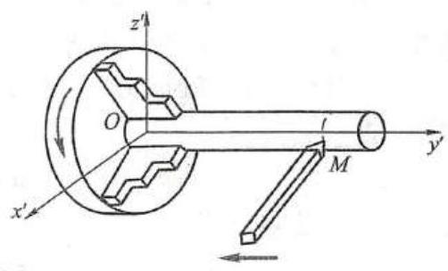

又如图 2 所示车床在工作时车刀刀尖 M 相对于地面是直线运动但是它相对于旋转的工件来说却是圆柱面螺旋运动因此车刀在工件的表面上切出螺旋线。显然在上述各例中，动点 M 相对于两个参考体的速度和加速度也都不同。

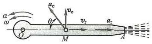

现在举例说明牵连速度和牵连加速度的概念。设水从喷管射出，喷管又绕 O 轴转动，转动角速度为 \omega ，角加速度为 \alpha 如图 4 所示。将动参考系固定在喷管上，取水滴 M 为动点。显然，动点相对于喷管的运动为直线运动因此相对运动轨迹为直线 {OA} ，相对速度 {v}\_{\mathrm{r}} 和相对加速度
 ![bo_d3u3rebef24c73d22vag_210_789_1872_520_152_0](https://www.cax.do/uploads/default/original/2X/b/b5755a1df48f88cd4ef3133d07ef8484cf94df9c.jpeg)
图 4
{a}\_{\mathrm{r}} 都沿喷管 {OA} 方向。至于牵连速度 {v}\_{\mathrm{e}} 和牵连加速度 {a}\_{\mathrm{e}} ，则是喷管上与动点 M 重合的那一点 (牵连点) 的速度和加速度。喷管绕 O 轴转动，因此，牵连速度 {v}\_{\mathrm{e}} 的大小为
{v}\_{\mathrm{e}} = {OM} \cdot \omega
方向垂直于喷管，指向转动的一方。牵连加速度 {a}\_{\mathrm{e}} 的大小为
{a}\_{\mathrm{e}} = {OM} \cdot \sqrt{{\alpha }^{2} + {\omega }^{4}}
它的方向与喷管之间的夹角为
\theta = \arctan \frac{\alpha }{{\omega }^{2}}
偏向 \alpha 所指的一边。

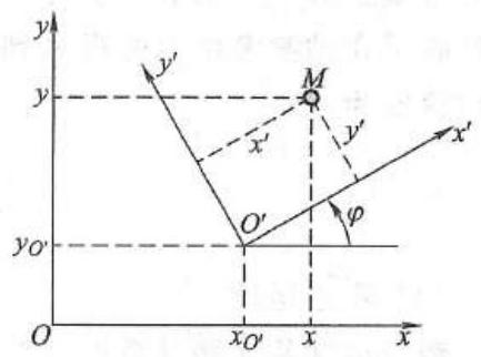

点的绝对运动与相对运动是动点相对于不同参考系的运动可以利用坐标变换来建立两者之间的关系。以平面问题为例，设 {Oxy} 是定参考系 {O}^{\prime }{x}^{\prime }{y}^{\prime } 是动参考系 M 是动点，如图 5 所示。动点 M 的绝对运动方程为
x = x\left( t\right) ，\;y = y\left( t\right)
 ![bo_d3u3rebef24c73d22vag_211_1011_1028_433_322_0](https://www.cax.do/uploads/default/original/2X/a/a8c1d12f8006c3764c2f0f4b10b983e085825ac4.jpeg)
图 5
动点 M 的相对运动方程为
{x}^{\prime } = {x}^{\prime }\left( t\right) ，\;{y}^{\prime } = {y}^{\prime }\left( t\right)
动参考系相对于定参考系的运动可以由如下三个方程完全描述:
{x}\_{{o}^{\prime }} = {x}\_{{o}^{\prime }}\left( t\right) ，\;{y}\_{{o}^{\prime }} = {y}\_{{o}^{\prime }}\left( t\right) ，\;\varphi = \varphi \left( t\right)
这三个方程称为牵连运动方程 (刚体运动方程)其中 \varphi 角是从 x 轴到 {x}^{\prime } 轴的转角，以逆时针方向为正。由图 5 可得动参考系 {O}^{\prime }{x}^{\prime }{y}^{\prime } 与定参考系 {Oxy} 之间的坐标变换关系为
\left. \begin{array}{l} x = {x}\_{{O}^{\prime }} + {x}^{\prime }\cos \varphi - {y}^{\prime }\sin \varphi \\ y = {y}\_{{O}^{\prime }} + {x}^{\prime }\sin \varphi + {y}^{\prime }\cos \varphi \end{array}\right\} \tag{ 9}

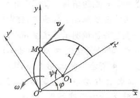

> 例 1 点 M 相对于动参考系 O{x}^{\prime }{y}^{\prime } 沿半径为 r 的圆周以速度 v 做匀速圆周运动 (圆心为 {O}\_{1} )，动参考系 O{x}^{\prime }{y}^{\prime } 相对于定参考系 {Oxy} 以匀角速度 \omega 绕点 O 做定轴转动，如图 6 所示。初始时 O{x}^{\prime }{y}^{\prime } 与 {Oxy} 重合，点 M 与点 O 重合。求点 M 的绝对运动方程。
> ![bo_d3u3rebef24c73d22vag_211_977_1696_467_327_0](https://www.cax.do/uploads/default/original/2X/a/a22e0d6041725433560b4237c504e0bb67dbe909.jpeg)
> 图 6
> 解: 连接 {O}\_{1}M ，由图 6 可知
> \psi = \frac{vt}{r}
> 于是得点 M 的相对运动方程为
> {x}^{\prime } = O{O}\_{1} - {O}\_{1}M \cdot \cos \psi = r\left( {1 - \cos \frac{vt}{r}}\right)
> {y}^{\prime } = {O}\_{1}M \cdot \sin \psi = r\sin \frac{vt}{r}
> 牵连运动方程为
> {x}\_{{0}^{\prime }} = {x}\_{0} = 0，\;{y}\_{{0}^{\prime }} = {y}\_{0} = 0，\;\varphi = {\omega t}
> 利用坐标变换关系式 (9)，得点 M 的绝对运动方程为
> x = r\left( {1 - \cos \frac{vt}{r}}\right) \cos {\omega t} - r\sin \frac{vt}{r}\sin {\omega t}
> y = r\left( {1 - \cos \frac{vt}{r}}\right) \sin {\omega t} + r\sin \frac{vt}{r}\cos {\omega t}

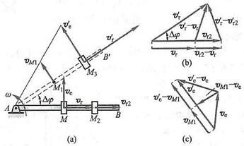

设动点 M 的相对运动轨迹为曲线 {AB} ，为了容易理解，设想 {AB} 为一金属线，动参考系即固定在此线上而将动点看成是沿金属线滑动的一极小圆环，如图 8 所示。
 ![bo_d3u3rebef24c73d22vag_213_939_650_501_320_0](https://www.cax.do/uploads/default/original/2X/e/e2c88c6eca9aa7b8586dd3cbfd5b77137c1e1650.jpeg)
图 8
在瞬时 t ，动点与曲线 {AB} 上的点 {M}\_{1} 重合，点 {M}\_{1} 也称为该瞬时动点的牵连点。经过极短的时间间隔 {\Delta t} 后，曲线 {AB} 运动到新位置 {A}^{\prime }{B}^{\prime } ；同时，动点沿弧 \overset{⏜}{MM}{}^{\prime } 运动到点 {M}^{\prime } 而点 {M}\_{1} 则随动参考系运动到点 {M}\_{1}^{\prime } 。
由图中的几何关系有
\overrightarrow{M{M}^{\prime }} = \overrightarrow{{M}\_{1}{M}\_{1}^{\prime }} + \overrightarrow{{M}\_{1}^{\prime }{M}^{\prime }} \tag{10}
式 (10) 通过引入牵连点 {M}\_{1} ，建立了动点绝对运动与相对运动之间的联系。以 {\Delta t} 除上式两端，并令 {\Delta t} \rightarrow 0 ，取极限，得
\mathop{\lim }\limits\_{{{\Delta t} \rightarrow 0}}\frac{\overrightarrow{M{M}^{\prime }}}{\Delta t} = \mathop{\lim }\limits\_{{{\Delta t} \rightarrow 0}}\frac{\overrightarrow{{M}\_{1}{M}\_{1}^{\prime }}}{\Delta t} + \mathop{\lim }\limits\_{{{\Delta t} \rightarrow 0}}\frac{\overrightarrow{{M}\_{1}^{\prime }{M}^{\prime }}}{\Delta t} \tag{ 11}
根据速度的定义，动点 M 在瞬时 t 的绝对速度为
{v}\_{\mathrm{a}} = \mathop{\lim }\limits\_{{{\Delta t} \rightarrow 0}}\frac{\overrightarrow{M{M}^{\prime }}}{\Delta t} \tag{ 12}
而瞬时 t 动点 M 的牵连速度为
{v}\_{\mathrm{e}} = \mathop{\lim }\limits\_{{{\Delta t} \rightarrow 0}}\frac{\overrightarrow{{M}\_{1}{M}\_{1}^{\prime }}}{\Delta t} \tag{13}
显然下一步推导的关键在于
与瞬时 t 动点 M 的相对速度之间的关系。
由于金属线就是动点 M 的相对运动轨迹，因此相对运动方程可用定义在金属线上的弧坐标来表示
s = s\left( t\right)
由于弧坐标是定义在运动轨迹上的代数量因此在不同参考系下其运动方程具有相同的形式。
设瞬时 t ，金属线在点 {M}\_{1} 的切向基矢量为 {\mathbf{e}}\_{1} ，则由点的速度在自然轴系中的表达式相对速度可以写为
{v}\_{\mathrm{r}} = i{e}\_{\mathrm{t}} \tag{ 14}
经过极短的时间间隔 {\Delta t} 后，点 {M}\_{1} 则随金属线运动到点 {M}\_{1}^{\prime } ，此时点 {M}\_{1}^{\prime } 沿曲线的切向基矢量为 {\mathbf{e}}\_{\mathrm{t}}^{\prime } 。设弧长 \overset{⏜}{{M}\_{1}^{\prime }{M}^{\prime }} = {\Delta s} ，而基矢量 {\mathbf{e}}\_{\mathrm{t}} 与 {\mathbf{e}}\_{\mathrm{t}}^{\prime } 之间的夹角为 {\Delta \theta } ，显然有
\mathop{\lim }\limits\_{{{\Delta t} \rightarrow 0}}\left| {{\mathbf{e}}\_{\mathrm{t}}^{\prime } - {\mathbf{e}}\_{\mathrm{t}}}\right| = \mathop{\lim }\limits\_{{{\Delta t} \rightarrow 0}}1 \cdot {\Delta \theta } = 0
从而有
\mathop{\lim }\limits\_{{{\Delta t} \rightarrow 0}}\frac{\overrightarrow{{M}\_{1}^{\prime }{M}^{\prime }}}{\Delta t} = \mathop{\lim }\limits\_{{{\Delta t} \rightarrow 0}}\frac{\Delta s}{\Delta t}{\mathbf{e}}\_{\mathrm{t}}^{\prime } = \mathop{\lim }\limits\_{{{\Delta t} \rightarrow 0}}\frac{\Delta s}{\Delta t}{\mathbf{e}}\_{\mathrm{t}} = {\mathbf{v}}\_{\mathrm{r}} \tag{ 15}
将式(12)、式(13)和式(15)代入式(11)，得到
{v}\_{\mathrm{a}} = {v}\_{\mathrm{e}} + {v}\_{\mathrm{r}} \tag{16}
由此得到点的速度合成定理: 动点在某瞬时的绝对速度等于它在该瞬时的牵连速度与相对速度的矢量和。即动点的绝对速度可以由牵连速度与相对速度所构成的平行四边形的对角线来确定。这个平行四边形称为速度平行四边形。

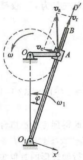

> 例 4 刨床的急回机构如图 9 所示。曲柄 {OA} 的一端 A 与滑块用铰链连接。当曲柄 {OA} 以匀角速度 \omega 绕固定轴 O 转动时，滑块在摇杆 {O}\_{1}B 上滑动，并带动摇杆 {O}\_{1}B 绕固定轴 {O}\_{1} 摆动。设曲柄 {OA} 长为 r ，两轴间距离 O{O}\_{1} = l 。求当曲柄 {OA} 在水平位置时摇杆 {O}\_{1}B 的角速度 {\omega }\_{1} 。
> ![bo_d3u3rebef24c73d22vag_215_1195_545_267_516_0](https://www.cax.do/uploads/default/original/2X/c/ce02cee2b30c12ca5a4c53814c46917d771f5125.jpeg)
> 图 9
> 解: 在本题中应选取曲柄 {OA} 端点 A 作为研究的动点，把动参考系 {O}\_{1}{x}^{\prime }{y}^{\prime } 固定在摇杆 {O}\_{1}B 上，并与摇杆 {O}\_{1}B 一起绕 {O}\_{1} 轴摆动。
> 点 A 的绝对运动是以点 O 为圆心的圆周运动，相对运动是沿摇杆 {O}\_{1}B 方向的直线运动，而牵连运动则是摇杆 {O}\_{1}B 绕 {O}\_{1} 轴的摆动。
> 于是，绝对速度 {v}\_{\mathrm{a}} 的大小和方向都是已知的，它的大小等于 {r\omega } 方向与曲柄 {OA} 垂直；相对速度 {v}\_{\mathrm{r}} 的方向是已知的，即沿 {O}\_{1}B ；而牵连速度 {v}\_{\mathrm{e}} 是摇杆 {O}\_{1}B 上与点 A 重合的那一点的速度，它的方向垂直于摇杆 {O}\_{1}B ，也是已知的。共计有四个要素已知。由于 {v}\_{a} 的大小和方向都已知因此这是一个速度分解的问题。
> 根据点的速度合成定理，做出速度平行四边形，如图 9 所示。由其中的三角关系可求得
> {v}\_{\mathrm{e}} = {v}\_{\mathrm{a}}\sin \varphi
> 又 \sin \varphi = \frac{r}{\sqrt{{l}^{2} + {r}^{2}}} ，且 {v}\_{\mathrm{a}} = {r\omega } ，所以有
> {v}\_{\mathrm{e}} = \frac{{r}^{2}\omega }{\sqrt{{l}^{2} + {r}^{2}}}
> 设摇杆 {O}\_{1}B 在此瞬时的角速度为 {\omega }\_{1} ，则
> {v}\_{\mathrm{e}} = {O}\_{1}A \cdot {\omega }\_{1} = \frac{{r}^{2}\omega }{\sqrt{{l}^{2} + {r}^{2}}}
> 其中 {O}\_{1}A = \sqrt{{l}^{2} + {r}^{2}} 。
> 由此得出此瞬时摇杆 {O}\_{1}B 的角速度为
> {\omega }\_{1} = \frac{{r}^{2}\omega }{{l}^{2} + {r}^{2}}
> 方向如图所示。

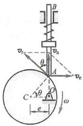

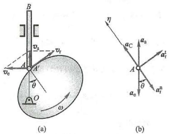

> 例 5 如图 10 所示，半径为 R 、偏心距为 e 的凸轮，以匀角速度 \omega 绕 O 轴转动，杆 {AB} 能在滑槽中上下平移，杆的端点 A 始终与凸轮接触，且 {OAB} 成一直线。求在图示位置时，杆 {AB} 的速度。
> 解: 因为杆 {AB} 做平移，各点速度相同，所以只要求出其上任一点的速度即可。选取杆 {AB} 的端点 A 作为研究的动点，动参考系随凸轮一起绕 O 轴转动。
> ![bo_d3u3rebef24c73d22vag_216_1057_256_273_415_0](https://www.cax.do/uploads/default/original/2X/2/20f83e1d11ac9a4d807144b6ea86caa24361e083.jpeg)
> 图 10
> 点 A 的绝对运动是直线运动，相对运动是以凸轮中心 C 为圆心的圆周运动，牵连运动则是凸轮绕 O 轴的转动。
> 于是，绝对速度方向沿杆 {AB} ，相对速度方向沿凸轮圆周的切线而牵连速度为凸轮上与杆 {AB} 端点 A 重合的那一点的速度，它的方向垂直于 {OA} ，它的大小为 {v}\_{\mathrm{e}} = \omega \cdot {OA} 。根据点的速度合成定理，已知四个要素即可做出速度平行四边形如图 10 所示。由三角关系求得杆 {AB} 的绝对速度为
> {v}\_{\mathrm{n}} = {v}\_{\mathrm{e}}\cot \theta = \omega \cdot {OA}\frac{e}{OA} = {\omega e}

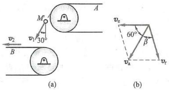

> 例 6 矿砂从传送带 A 落到另一传送带 B 上，如图 11a 所示。站在地面上观察矿砂下落的速度为 {v}\_{1} = 4\mathrm{\;m}/\mathrm{s} ，方向与铅垂线成 {30}^{ \circ } 角。已知传送带 B 的水平传动速度 {v}\_{2} = 3\mathrm{\;m}/\mathrm{s} 。求矿砂相对于传送带 B 的速度。
> ![bo_d3u3rebef24c73d22vag_216_481_877_582_310_0](https://www.cax.do/uploads/default/original/2X/d/d0901133092010eb8b7180632af754358e76168a.jpeg)
> 图 11
> 解: 以矿砂 M 为动点，动参考系固定在传送带 B 上。矿砂相对地面的速度 {v}\_{1} 为绝对速度；牵连速度应为动参考系上与动点相重合的那一点的速度。由于动参考系为无限大且作平移因此各点速度都等于 {v}\_{2} 。于是 {v}\_{2} 等于动点 M 的牵连速度。
> 由点的速度合成定理知，三种速度形成平行四边形，绝对速度必须沿对角线，因此作出的速度平行四边形如图 11b 所示。根据几何关系求得
> {v}\_{\mathrm{r}} = \sqrt{{v}\_{\mathrm{e}}^{2} + {v}\_{\mathrm{a}}^{2} - 2{v}\_{\mathrm{e}}{v}\_{\mathrm{a}}\cos {60}^{ \circ }} = {3.6}\mathrm{\;m}/\mathrm{s}
> {v}\_{\mathrm{r}} 与 {v}\_{\mathrm{a}} 间的夹角为
> \beta = \arcsin \left( {\frac{{v}\_{\mathrm{e}}}{{v}\_{\mathrm{r}}}\sin {60}^{ \circ }}\right) = {46}^{ \circ }{12}^{\prime }

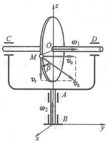

> 例 7 圆盘半径为 R ，以角速度 {\omega }\_{1} 绕水平轴 {CD} 转动支承 {CD} 的框架又以角速度 {\omega }\_{2} 绕铅垂的 {AB} 轴转动，如图 12 所示。圆盘垂直于 {CD} 轴，圆心在 {CD} 轴与 {AB} 轴的交点 O 处。求当连线 {OM} 在水平位置时，圆盘边缘上的点 M 的绝对速度。
> 解: 以点 M 为动点，动参考系与框架固结。点 M 的相对运动是以点 O 为圆心、在铅垂平面内的圆周运动，相对速度垂直于 {OM} ，方向朝下，大小为
> {v}\_{\mathrm{r}} = R{\omega }\_{1}
> 点 M 的牵连速度应为动参考系上与动点 M 相重合的那一点的速度，是绕 z 轴以角速度 {\omega }\_{2} 转动的动参考系上该点的速度因此有
> {v}\_{\mathrm{e}} = R{\omega }\_{2}
> 速度矢 {v}\_{\mathrm{e}} 在水平面内，垂直于半径 {OM} ，于是 {v}\_{\mathrm{e}} 垂直 {v}\_{\mathrm{r}} 。根据点的速度合成定理，即
> 得
> {v}\_{\mathrm{a}} = \sqrt{{v}\_{\mathrm{e}}^{2} + {v}\_{\mathrm{r}}^{2}} = R\sqrt{{\omega }\_{2}^{2} + {\omega }\_{1}^{2}}
> \tan \beta = \frac{{v}\_{\mathrm{e}}}{{v}\_{\mathrm{r}}} = \frac{{\omega }\_{2}}{{\omega }\_{1}}
> 式中的 \beta 为 {v}\_{\mathrm{a}} 与铅垂线间的夹角。

1. 牵连运动是平移时点的加速度合成定理
设图 3 中动参考系 {O}^{\prime }{x}^{\prime }{y}^{\prime }{z}^{\prime } 做平移。由于 {x}^{\prime }\text{、}{y}^{\prime }\text{、}{z}^{\prime } 轴方向不变，故有
\frac{\mathrm{d}{\mathbf{i}}^{\prime }}{\mathrm{d}t} = \frac{\mathrm{d}{\mathbf{j}}^{\prime }}{\mathrm{d}t} = \frac{\mathrm{d}{\mathbf{k}}^{\prime }}{\mathrm{d}t} = \mathbf{0}
代入式(24)，得到 {\mathbf{a}}\_{\mathrm{c}} = \mathbf{0} ，式(25)可写成
{a}\_{\mathrm{a}} = {a}\_{\mathrm{r}} + {a}\_{\mathrm{e}} \tag{26}
上式表示：当牵连运动为平移时，动点在某瞬时的绝对加速度等于该瞬时它的相对加速度与牵连加速度的矢量和。
1. 牵连运动是定轴转动时点的加速度合成定理
设图 3 中的动参考系做定轴转动，转轴通过点 {O}^{\prime } ，则有 {\mathbf{v}}\_{{O}^{\prime }} = \mathbf{0} 。设其角速度矢量为 \mathbf{\omega } ，由例3 中的式 (24)，动参考系的三个单位矢量 {\mathbf{i}}^{\prime }\text{、}{\mathbf{j}}^{\prime }\text{、}{\mathbf{k}}^{\prime } 对时间的导数为
\frac{\mathrm{d}{i}^{\prime }}{\mathrm{d}t} = \omega \times {i}^{\prime }，\;\frac{\mathrm{d}{j}^{\prime }}{\mathrm{d}t} = \omega \times {j}^{\prime }，\;\frac{\mathrm{d}{k}^{\prime }}{\mathrm{d}t} = \omega \times {k}^{\prime } \tag{ 27}
代入式(19)，得到
{v}\_{\mathrm{e}} = \frac{\mathrm{d}{r}\_{1}^{\prime }}{\mathrm{d}t} = {x}^{\prime }\frac{\mathrm{d}{i}^{\prime }}{\mathrm{d}t} + {y}^{\prime }\frac{\mathrm{d}{j}^{\prime }}{\mathrm{d}t} + {z}^{\prime }\frac{\mathrm{d}{k}^{\prime }}{\mathrm{d}t}
= \omega \times \left( {{x}^{\prime }{i}^{\prime } + {y}^{\prime }{j}^{\prime } + {z}^{\prime }{k}^{\prime }}\right) = \omega \times {r}\_{1}^{\prime } \tag{ 28}
而
{\mathbf{a}}\_{\mathrm{e}} = \frac{{\mathrm{d}}^{2}{\mathbf{r}}\_{1}^{\prime }}{\mathrm{d}{t}^{2}} = \frac{\mathrm{d}}{\mathrm{d}t}\left( {\mathbf{\omega } \times {\mathbf{r}}\_{1}^{\prime }}\right)
= \alpha \times {r}\_{1}^{\prime } + \omega \times \left( {{x}^{\prime }\frac{\mathrm{d}{i}^{\prime }}{\mathrm{d}t} + {y}^{\prime }\frac{\mathrm{d}{j}^{\prime }}{\mathrm{d}t}}\right) = \alpha \times {r}\_{1}^{\prime } + \omega \times \left( {\omega \times {r}\_{1}^{\prime }}\right) \tag{ 29}
由牵连点的定义，对于任一瞬时 t ，动点与此瞬时的牵连点重合，从而有
{\mathbf{r}}^{\prime } = {\mathbf{r}}\_{1}^{\prime }
牵连速度和牵连加速度的表达式可以写为
{v}\_{\mathrm{e}} = \omega \times {r}^{\prime } \tag{30}
{a}\_{\mathrm{e}} = \alpha \times {r}^{\prime } + \omega \times \left( {\omega \times {r}^{\prime }}\right) \tag{ 31}
上两式与式(20)和式(21)一致。这里需要指出的是，虽然对瞬时 t 有 {\mathbf{r}}^{\prime } = {\mathbf{r}}\_{1}^{\prime } 但是动点在不同瞬时的牵连点对应动参考系上不同的点。设 t + {\Delta t} 瞬时动点的牵连点为 {M}\_{2} ，其在动参考系中的矢径为 {r}\_{2}^{\prime } ，显然有
\frac{\mathrm{d}{\mathbf{r}}^{\prime }}{\mathrm{d}t} = \mathop{\lim }\limits\_{{{\Delta t} \rightarrow 0}}\left( \frac{{\mathbf{r}}\_{2}^{\prime }\left( {t + {\Delta t}}\right) - {\mathbf{r}}\_{1}^{\prime }\left( t\right) }{\Delta t}\right) \neq \frac{\mathrm{d}{\mathbf{r}}\_{1}^{\prime }}{\mathrm{d}t}
将 (27) 代入式 (24)得到
{a}\_{\mathrm{C}} = {2\omega } \times \left( {{\dot{x}}^{\prime }{i}^{\prime } + {\dot{y}}^{\prime }{j}^{\prime } + {\dot{z}}^{\prime }{k}^{\prime }}\right) = {2\omega } \times {v}\_{\mathrm{r}} \tag{ 32}
式(32)即为物理学中科氏加速度的标准表达式。

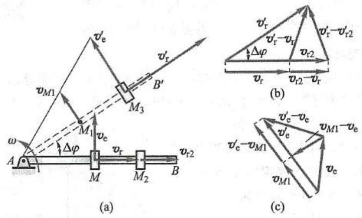

科氏加速度是由于动参考系为转动时牵连运动与相对运动相互影响而产生的。现通过一例给以形象说明。
在图 13a 中，动点沿杆 {AB} 运动，而杆 {AB} 又绕 A 轴匀速转动。设动参考系固结在杆 {AB} 上。在瞬时 t ，动点在点 M 处，它的相对速度和牵连速度分别为 {v}\_{\mathrm{r}} 和 {v}\_{n} 。经过时间间隔 {\Delta t} 后，杆 {AB} 转到位置 A{B}^{\prime } ，动点移动到点 {M}\_{3} ，这时它的相对速度为 {v}\_{\mathrm{r}}^{\prime } ，牵连速度为 {v}\_{\mathrm{e}}^{\prime } 。
 ![bo_d3u3rebef24c73d22vag_220_393_530_721_434_0](https://www.cax.do/uploads/default/original/2X/a/a2db5552e40b5c0266e035321ba7972fa9d40711.jpeg)
图 13
如果杆 {AB} 不转动，则 t + {\Delta t} 时刻动点的相对速度是图中的 {v}\_{\mathrm{r}2} ；由于牵连运动是转动，使 t + {\Delta t} 时刻动点的相对速度的方向又发生变化，变为图中的 {v}\_{\mathrm{r}}^{\prime } 。相对加速度是在动参考系 {AB} 上观察的，只反映出由 {v}\_{\mathrm{r}} 到 {v}\_{\mathrm{r}2} 的速度变化，而由 {v}\_{\mathrm{r}2} 变为 {v}\_{\mathrm{r}}^{\prime } 则反映为科氏加速度的一部分 (图 13b)。
如果没有相对运动，则 t + {\Delta t} 时刻点 M 移到点 {M}\_{1} ，牵连速度应为图中的 {v}\_{M1} ；由于有相对运动，使 t + {\Delta t} 时刻的牵连速度不同于 {v}\_{M1} 而变为图中的 {v}\_{\mathrm{e}}^{\prime } 。牵连加速度是动参考系上点 M 的加速度，只反映出由 {v}\_{\mathrm{e}} 到 {v}\_{M1} 的速度变化，而由 {v}\_{M1} 变为 {v}\_{\mathrm{e}}^{\prime } ，则反映为科氏加速度的另一部分 (图 13c)。
上面的分析表明 (图 13):
{a}\_{\mathrm{e}} = \mathop{\lim }\limits\_{{{\Delta t} \rightarrow 0}}\frac{{v}\_{M1} - {v}\_{\mathrm{e}}}{\Delta t}，\;\frac{\mathrm{d}{v}\_{\mathrm{e}}}{\mathrm{d}t} = \mathop{\lim }\limits\_{{{\Delta t} \rightarrow 0}}\frac{{v}\_{\mathrm{e}}^{\prime } - {v}\_{\mathrm{e}}}{\Delta t}
{a}\_{\mathrm{r}} = \mathop{\lim }\limits\_{{{\Delta t} \rightarrow 0}}\frac{{v}\_{\mathrm{r}2} - {v}\_{\mathrm{r}}}{\Delta t}，\;\frac{\mathrm{d}{v}\_{\mathrm{r}}}{\mathrm{d}t} = \mathop{\lim }\limits\_{{{\Delta t} \rightarrow 0}}\frac{{v}\_{\mathrm{r}}^{\prime } - {v}\_{\mathrm{r}}}{\Delta t}
科氏加速度 {a}\_{\mathrm{c}} 正是由此产生的。下面两个等式读者可自行证明:
\frac{\mathrm{d}{\mathbf{v}}\_{\mathrm{r}}}{\mathrm{d}t} = {\mathbf{a}}\_{\mathrm{r}} + {\mathbf{\omega }}\_{\mathrm{e}} \times {\mathbf{v}}\_{\mathrm{r}}，\;\frac{\mathrm{d}{\mathbf{v}}\_{\mathrm{e}}}{\mathrm{d}t} = {\mathbf{a}}\_{\mathrm{e}} + {\mathbf{\omega }}\_{\mathrm{e}} \times {\mathbf{v}}\_{\mathrm{r}}

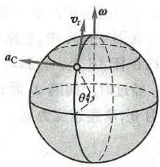

科氏加速度是 1832 年由科里奥利发现的，因而命名为科里奥利加速度，简称科氏加速度。科氏加速度在自然现象中是有所表现的。
地球绕地轴转动地球上物体相对于地球运动这都是牵连运动为转动的合成运动。地球自转角速度很小一般情况下其自转的影响可略去不计；但是在某些情况下，却必须给予考虑。
 ![bo_d3u3rebef24c73d22vag_221_1117_255_326_339_0](https://www.cax.do/uploads/default/original/2X/d/d1e277e0e311227e93db1a85cbc19b1e498c6e22.jpeg)
图 14
例如在北半球河水向北流动时河水的科氏加速度 {\mathbf{a}}\_{\mathrm{c}} 向西，即指向左侧，如图 14 所示。由动力学可知有向左的加速度河水必受有右岸对水的向左的作用力。根据作用与反作用定律河水必对右岸有反作用力。北半球的江河其右岸都受有较明显的冲刷这是地理学中的一项规律。

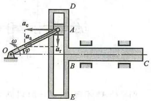

> 例 8 曲柄 {OA} 绕固定轴 O 转动，丁字形杆 {BC} 沿水平方向往复平移，如图 15 所示。铰接在曲柄 {OA} 端 A 的滑块可在丁字形杆 {BC} 的铅垂槽 {DE} 内滑动。设曲柄 {OA} 以角速度 \omega 做匀速转动${OA} = r$ ，试求丁字形杆 {BC} 的加速度。
> ![bo_d3u3rebef24c73d22vag_221_934_759_517_349_0](https://www.cax.do/uploads/default/original/2X/2/27185457b04530bb5612be37ca9d134f604474c9.jpeg)
> 图 15
> 解: 因丁字形杆 {BC} 做平移，故丁字形杆 {BC} 及铅垂槽 {DE} 上所有各点的加速度完全相同。显然，只要求出该瞬时铅垂槽 {DE} 上与曲柄 {OA} 端 A 相重合的那一点的加速度即可。
> 选取曲柄 {OA} 端 A 作为研究的动点，动参考系固定在丁字形杆 {BC} 上，于是动参考系做平移，可以应用点的加速度合成定理式 (26)。
> 动点 A 的绝对运动是以点 O 为圆心的圆周运动，因曲柄 {OA} 做匀速转动，故动点 A 的绝对加速度 {a}\_{\mathrm{n}} 只有法向分量，大小为 r{\omega }^{2} ，方向由点 A 指向点 O；相对运动为沿槽 {DE} 的直线运动，相对加速度 {a}\_{\mathrm{r}} 的方向沿铅垂槽 {DE} ；因动参考系做平移，各点轨迹为水平直线，故牵连加速度 {a}\_{0} 沿水平方向。共有四个要素是已知的，可做出加速度平行四边形如图 15 所示。由图中三角关系求得
> {a}\_{\mathrm{e}} = {a}\_{\mathrm{n}}\cos \varphi = r{\omega }^{2}\cos \varphi
> 这就是丁字形杆 {BC} 的加速度。

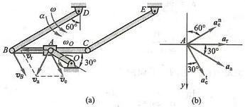

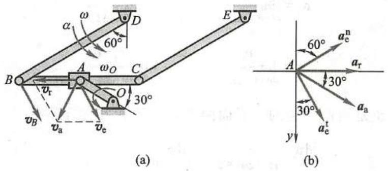

> 例 9 图 16a 所示平面机构中，曲柄 {OA} 的长为 r ，以匀角速度 {\omega }\_{0} 转动。套筒 A 可沿杆 {BC} 滑动。已知 {BC} = {DE} ，且 {BD} = {CE} = l 。求图示位置时，杆 {BD} 的角速度和角加速度。
> ![bo_d3u3rebef24c73d22vag_221_496_1581_763_337_0](https://www.cax.do/uploads/default/original/2X/0/05759a68368e19013b0f01b9f4b653a7bc2cea65.jpeg)
> 图 16
> 解: 由于 {DBCE} 为平行四边形，因而杆 {BC} 做平移。以套筒 A 为动点，绝对速度 {v}\_{\mathrm{a}} = r{\omega }\_{0} 。以杆 {BC} 为动参考系，牵连速度 {v}\_{\mathrm{e}} 等于点 B 速度 {v}\_{B} 。其速度合成关系如图 16a 所示。 由图示几何关系解出
> {v}\_{\mathrm{e}} = {v}\_{\mathrm{r}} = {v}\_{\mathrm{n}} = r{\omega }\_{0}
> 因而杆 {BD} 的角速度 \omega 方向如图 16a 所示，大小为
> \omega = \frac{{v}\_{B}}{l} = \frac{{v}\_{\mathrm{e}}}{l} = \frac{r{\omega }\_{0}}{l} \tag{a}
> 动参考系杆 {BC} 为曲线平移，牵连加速度与点 B 加速度相同，应分解为 {a}\_{\mathrm{e}}^{\mathrm{t}} 和 {a}\_{\mathrm{e}}^{\mathrm{n}} 两项。由点的加速度合成定理有
> {a}\_{\mathrm{u}} = {a}\_{\mathrm{e}} + {a}\_{\mathrm{r}} = {a}\_{\mathrm{e}}^{\mathrm{t}} + {a}\_{\mathrm{e}}^{\mathrm{n}} + {a}\_{\mathrm{r}} \tag{b}
> 其中
> {a}\_{\mathrm{a}} = {\omega }\_{0}^{2}r，\;{a}\_{\mathrm{e}}^{\mathrm{n}} = {\omega }^{2}l = \frac{{\omega }\_{0}^{2}{r}^{2}}{l}
> 而 {a}\_{\mathrm{e}}^{\mathrm{t}} 和 {a}\_{\mathrm{r}} 为未知量，暂设 {a}\_{\mathrm{e}}^{\mathrm{t}} 和 {a}\_{\mathrm{r}} 的指向如图 16b 所示。
> 将式 (b) 向 y 轴投影，得
> {a}\_{\mathrm{n}}\sin {30}^{ \circ } = {a}\_{\mathrm{e}}^{\mathrm{t}}\cos {30}^{ \circ } - {a}\_{\mathrm{e}}^{\mathrm{n}}\sin {30}^{ \circ }
> 解出
> {a}\_{\mathrm{e}}^{\mathrm{t}} = \frac{\left( {{a}\_{\mathrm{a}} + {a}\_{\mathrm{e}}^{\mathrm{n}}}\right) \sin {30}^{ \circ }}{\cos {30}^{ \circ }} = \frac{\sqrt{3}{\omega }\_{0}^{2}r\left( {l + r}\right) }{3l}
> 解得 {a}\_{\mathrm{e}}^{\mathrm{t}} 为正，表明所设 {a}\_{\mathrm{e}}^{\mathrm{t}} 指向正确。
> 动参考系做平移，点 B 的加速度等于牵连加速度，因而杆 {BD} 的角加速度方向如图 16a 所示其值为
> \alpha = \frac{{a}\_{\mathrm{e}}^{\mathrm{t}}}{l} = \frac{\sqrt{3}{\omega }\_{0}^{2}r\left( {l + r}\right) }{3{l}^{2}}

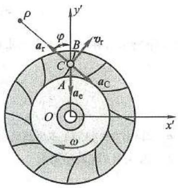

> 例 10 空气压缩机的工作轮以角速度 \omega 绕垂直于图面的 O 轴匀速转动，空气以相对速度 v ，沿弯曲的叶片匀速流动，如图 17 所示。如曲线 {AB} 在点 C 的曲率半径为 \rho ，通过点 C 的法线与半径间的夹角为 \varphi ，{CO} = r ，求气体微团在点 C 的绝对加速度 {a}\_{\mathrm{a}} 。
> 解: 取气体微团为动点动参考系固定在工作轮上定参考系固定于地面。因动参考系做转动，故气体微团在点 C 的绝对加速度为相对加速度、牵连加速度和科氏加速度三项的合成。现分别求这三项加速度。
> ![bo_d3u3rebef24c73d22vag_222_927_1486_368_388_0](https://www.cax.do/uploads/default/original/2X/4/44734b28f3948111726a7967bb042c00f674e1f4.jpeg)
> 图 17
> {a}\_{\mathrm{e}} : 等于动参考系上的点 C 的加速度。因工作轮匀速转动，故只有向心加速度，即
> {a}\_{\mathrm{e}} = {\omega }^{2}r
> 方向如图所示。
> {\mathbf{a}}\_{\mathrm{r}} : 由于气体微团相对于叶片做匀速曲线运动，故只有法向加速度即
> {a}\_{\mathrm{r}} = \frac{{v}\_{\mathrm{r}}^{2}}{\rho }
> 方向如图所示。
> {\mathbf{a}}\_{\mathrm{c}} : 由 {\mathbf{a}}\_{\mathrm{c}} = 2{\mathbf{\omega }}\_{\mathrm{e}} \times {\mathbf{v}}\_{\mathrm{r}} 可确定 {\mathbf{a}}\_{\mathrm{c}} 在图示平面内，并与 {\mathbf{v}}\_{\mathrm{r}} 垂直，指向如图所示。它的大小为
> {a}\_{\mathrm{c}} = {2\omega }{v}\_{\mathrm{r}}\sin {90}^{ \circ } = {2\omega }{v}\_{\mathrm{r}}
> 根据点的加速度合成定理:
> {a}\_{\mathrm{a}} = {a}\_{\mathrm{e}} + {a}\_{\mathrm{r}} + {a}\_{\mathrm{C}}
> 将其分别投影到 {x}^{\prime } 轴及 {y}^{\prime } 轴上，得
> {a}\_{a{x}^{\prime }} = {a}\_{a{x}^{\prime }} + {a}\_{r{x}^{\prime }} + {a}\_{C{x}^{\prime }} = 0 - \frac{{v}\_{r}^{2}}{\rho }\sin \varphi + {2\omega }{v}\_{r}\sin \varphi = \left( {{2\omega }{v}\_{r} - \frac{{v}\_{r}^{2}}{\rho }}\right) \sin \varphi
> {a}\_{a{y}^{\prime }} = {a}\_{c{y}^{\prime }} + {a}\_{c{y}^{\prime }} + {a}\_{C{y}^{\prime }} = - r{\omega }^{2} + \frac{{v}\_{r}^{2}}{\rho }\cos \varphi - {2\omega }{v}\_{r}\cos \varphi = \left( {\frac{{v}\_{r}^{2}}{\rho } - {2\omega }{v}\_{r}}\right) \cos \varphi - r{\omega }^{2}
> 于是绝对加速度的大小可按下式求得
> {a}\_{\mathrm{a}} = \sqrt{{a}\_{\mathrm{a}{x}^{\prime }}^{2} + {a}\_{\mathrm{a}{y}^{\prime }}^{2}}
> {\mathbf{a}}\_{\mathrm{a}} 的方向可由其方向余弦确定。

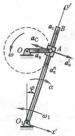

> 例 11 求例 4 中摇杆 {O}\_{1}B 在图 18 所示位置时的角加速度。
> 解：动点和动参考系选择同例 4。因为动参考系做转动，因此点的加速度合成定理为
> {a}\_{\mathrm{n}} = {a}\_{\mathrm{e}} + {a}\_{\mathrm{r}} + {a}\_{\mathrm{C}}
> ![bo_d3u3rebef24c73d22vag_223_1188_981_264_479_0](https://www.cax.do/uploads/default/original/2X/3/3161b6b9bc93cd0b120748f6753a5c82920db7b1.jpeg)
> 图 18
> 由于 {a}\_{\mathrm{e}}^{1} = \alpha \cdot {O}\_{1}A ，欲求摇杆 {O}\_{1}B 的角加速度 \alpha ，只需求出 {a}\_{\mathrm{e}}^{1} 即可。
> 现在分别分析上式中的各项。
> {\mathbf{a}}\_{\mathrm{n}} : 因为动点的绝对运动是以点 O 为圆心的匀速圆周运动，故只有法向加速度方向如图所示大小为
> {a}\_{n} = r{\omega }^{2}
> {\mathbf{a}}\_{\mathrm{e}} : 摇杆 {O}\_{1}B 上与动点相重合的那一点的加速度。摇杆 {O}\_{1}B 摆动其上点 A 的切向加速度 {a}\_{0}^{1} 垂直于杆 {O}\_{1}A ，假设指向如图所示；法向加速度为 {\mathbf{a}}\_{\mathrm{e}}^{\mathrm{n}} ，它的大小为
> {a}\_{\mathrm{e}}^{\mathrm{n}} = {\omega }\_{1}^{2} \cdot {O}\_{1}A
> 方向如图所示。在例 4 中已求得 {\omega }\_{1} = \frac{{r}^{2}\omega }{{l}^{2} + {r}^{2}} ，且 {O}\_{1}A = \sqrt{{l}^{2} + {r}^{2}} ，故有
> {a}\_{\mathrm{e}}^{\mathrm{n}} = \frac{{r}^{4}{\omega }^{2}}{{\left( {l}^{2} + {r}^{2}\right) }^{3/2}}
> {\mathbf{a}}\_{\mathrm{r}} : 因相对运动轨迹为直线，故 {\mathbf{a}}\_{\mathrm{r}} 沿杆 {O}\_{1}A ，大小未知。
> {\mathbf{a}}\_{\mathrm{c}} : 由 {\mathbf{a}}\_{\mathrm{c}} = 2{\mathbf{\omega }}\_{\mathrm{e}} \times {\mathbf{v}}\_{\mathrm{r}} 知
> {a}\_{\mathrm{c}} = 2{\omega }\_{1}{v}\_{\mathrm{r}}\sin {90}^{ \circ }
> 由例 4 知
> {v}\_{\mathrm{r}} = {v}\_{\mathrm{a}}\cos \varphi = \frac{\omega rl}{\sqrt{{l}^{2} + {r}^{2}}}
> 于是有
> {a}\_{\mathrm{C}} = \frac{2{\omega }^{2}{r}^{3}l}{{\left( {l}^{2} + {r}^{2}\right) }^{3/2}}
> 方向如图所示。
> 为了求得 {\mathbf{a}}\_{\mathrm{e}}^{\mathrm{t}} ，应将点的加速度合成定理公式向 {x}^{\prime } 轴投影，即
> {a}\_{a{x}^{\prime }} = {a}\_{e{x}^{\prime }} + {a}\_{t{x}^{\prime }} + {a}\_{C{x}^{\prime }}
> 或
> - {a}\_{\mathrm{n}}\cos \varphi = {a}\_{\mathrm{n}}^{\prime } - {a}\_{\mathrm{C}}
> 解得
> {a}\_{\mathrm{e}}^{\mathrm{t}} = - \frac{{rl}\left( {{l}^{2} - {r}^{2}}\right) }{{\left( {l}^{2} + {r}^{2}\right) }^{3/2}}{\omega }^{2}
> 式中 {l}^{2} - {r}^{2} \> 0 ，故 {a}\_{\mathrm{e}}^{\mathrm{t}} 为负值。负号表示 {a}\_{\mathrm{e}}^{\mathrm{t}} 的真实方向与图中假设的指向相反。
> 杆 {O}\_{1}A 的角加速度为
> \alpha = \frac{{a}\_{\mathrm{e}}^{\mathrm{t}}}{{O}\_{1}A} = - \frac{{rl}\left( {{l}^{2} - {r}^{2}}\right) }{{\left( {l}^{2} + {r}^{2}\right) }^{2}}{\omega }^{2}
> 负号表示角加速度 \alpha 的真实转向与图示方向相反，应为逆时针转向。
> 例 12 图 19a 所示凸轮机构中，凸轮以匀角速度 \omega 绕水平 O 轴转动，带动杆 {AB} 沿铅垂线上、下运动，且点 O\text{、}A\text{、}B 共线。凸轮上与点 A 接触的点为 {A}^{\prime } ，图示瞬时凸轮轮缘线上点 {A}^{\prime } 的曲率半径为 {\rho }\_{A} ，点 {A}^{\prime } 的法线与 {OA} 夹角为 \theta ，{OA} = l 。求该瞬时杆 {AB} 的速度及加速度。
> 解: 如果取凸轮上点 {A}^{\prime } 作为动点，动参考系固结在杆 {AB} 上，所看到的相对运动轨迹是不清楚的。因此取杆 {AB} 上的点 A 为动点，动参考系固结在凸轮上。绝对运动是点 A 的直线运动，牵连运动是凸轮绕 O 轴的定轴转动，相对运动是点 A 沿凸轮轮缘的运动。各速度方向很容易画出，如图 19a 所示。由点的速度合成定理，有
> ![bo_d3u3rebef24c73d22vag_224_457_1366_569_452_0](https://www.cax.do/uploads/default/original/2X/e/e4dd4971bc81f7031c7b4eddd8bc7b0c1668db75.jpeg)
> 图 19
> 其中 {v}\_{\mathrm{e}} = {\omega l} ，可求得
> {v}\_{\mathrm{a}} = {\omega l}\tan \theta ，\;{v}\_{\mathrm{r}} = {\omega l}/\cos \theta
> 绝对运动是直线运动，因此 {a}\_{\mathrm{a}} 沿直线 {AB} 方向；牵连运动是匀速定轴转动，因此 {a}\_{\mathrm{e}} 指向点 O ；相对加速度由切向加速度 {\mathbf{a}}\_{\mathrm{r}}^{\mathrm{t}} 及法向加速度 {\mathbf{a}}\_{\mathrm{r}}^{\mathrm{n}} 两项组成。其中
> {a}\_{\mathrm{e}} = l{\omega }^{2}，\;{a}\_{\mathrm{r}}^{\mathrm{n}} = \frac{{v}\_{\mathrm{r}}^{2}}{{\rho }\_{A}} = \frac{{\omega }^{2}{l}^{2}}{{\rho }\_{A}{\cos }^{2}\theta }
> 由于牵连运动为匀速定轴转动，因此科氏加速度 {a}\_{\mathrm{c}} 为
> 大小为
> {a}\_{\mathrm{c}} = {2\omega }{v}\_{\mathrm{r}} = 2{\omega }^{2}l/\cos \theta
> 各加速度方向如图 19b 所示。点的加速度合成定理为
> {a}\_{\mathrm{u}} = {a}\_{\mathrm{c}} + {a}\_{\mathrm{r}}^{\mathrm{t}} + {a}\_{\mathrm{r}}^{\mathrm{n}} + {a}\_{\mathrm{C}}
> 在此矢量方程中，只有 {a}\_{n} 的大小及 {a}\_{r}^{\prime } 的大小未知。欲求 {a}\_{n} ，可将此矢量方程向垂直于 {a}\_{r}^{\prime } 的 \eta 轴上投影即
> {a}\_{\mathrm{a}}\cos \theta = - {a}\_{\mathrm{e}}\cos \theta - {a}\_{\mathrm{r}}^{\mathrm{n}} + {a}\_{\mathrm{C}}
> 解得
> {a}\_{\alpha } = - {\omega }^{2}l\left( {1 + \frac{l}{{\rho }\_{A}{\cos }^{3}\theta } - \frac{2}{{\cos }^{2}\theta }}\right)

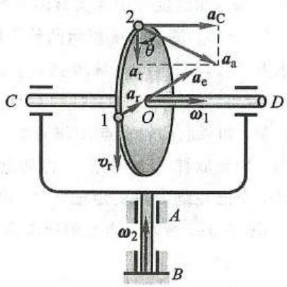

> 例 13 圆盘半径 R = {50}\mathrm{\;{mm}} ，以匀角速度 {\omega }\_{1} 绕水平轴 {CD} 转动，同时框架和 {CD} 轴一起以匀角速度 {\omega }\_{2} 绕通过圆盘中心 O 的铅垂轴 {AB} 转动，如图 20 所示。如 {\omega }\_{1} = 5\mathrm{{rad}}/\mathrm{s}，{\omega }\_{2} = 3\mathrm{{rad}}/\mathrm{s} ，求圆盘上点 1 和点 2 的绝对加速度。
> ![bo_d3u3rebef24c73d22vag_225_1035_949_416_416_0](https://www.cax.do/uploads/default/original/2X/b/bb0470b698bd7607341b1268d216d834ccf3f119.jpeg)
> 图 20
> 解: 首先计算点 1 的加速度。
> 取圆盘上的点 1 为动点动参考系与框架固结则动参考系绕 {AB} 轴转动。应用点的加速度合成定理，有
> {\mathbf{a}}\_{\mathrm{e}} : 是动参考系上与动点相重合的那一点 (牵连点) 的加速度。动参考系为无限大其上与动点相重合的点以点 O 为圆心在水平面内做匀速圆周运动，因此该点只有法向加速度它的大小为
> {a}\_{\mathrm{e}} = {\omega }\_{2}^{2}R = {\left( 3\mathrm{{rad}}/\mathrm{s}\right) }^{2} \times {50}\mathrm{\;{mm}} = {450}\mathrm{\;{mm}}/{\mathrm{s}}^{2}
> 方向如图所示。
> {\mathbf{a}}\_{t} : 动点的相对运动以点 O 为圆心，在铅垂平面内做匀速圆周运动，因此也只有法向加速度它的大小为
> {a}\_{\mathrm{r}} = {\omega }\_{1}^{2}R = {\left( 5\mathrm{{rad}}/\mathrm{s}\right) }^{2} \times {50}\mathrm{\;{mm}} = {1250}\mathrm{\;{mm}}/{\mathrm{s}}^{2}
> 方向如图所示。
> {\mathbf{a}}\_{\mathrm{c}} : 由 {\mathbf{a}}\_{\mathrm{c}} = 2{\mathbf{\omega }}\_{\mathrm{e}} \times {\mathbf{v}}\_{\mathrm{r}} 确定 {\mathbf{a}}\_{\mathrm{c}} 的大小为
> {a}\_{\mathrm{c}} = 2{\omega }\_{2}{v}\_{\mathrm{r}}\sin {180}^{ \circ } = 0
> 于是点 1 的绝对加速度的大小为
> {a}\_{\mathrm{a}} = {a}\_{\mathrm{e}} + {a}\_{\mathrm{r}} = {1700}\mathrm{\;{mm}}/{\mathrm{s}}^{2}
> 它的方向与 {a}\_{\mathrm{e}}\text{、}{a}\_{\mathrm{r}} 的同向，指向轮心 O 。
> 现在计算点 2 的加速度。仍将动参考系固结在框架上。
> {a}\_{\mathrm{e}} : 因动参考系上与点 2 相重合的点是轴线上的一个点，该点的加速度等于零，因此 {a}\_{\mathrm{e}} = 0 。
> {\mathbf{a}}\_{\mathrm{r}} : 相对加速度的大小为
> {a}\_{\mathrm{r}} = R{\omega }\_{1}^{2} = {50}\mathrm{\;{mm}} \times {\left( 5\mathrm{{rad}}/\mathrm{s}\right) }^{2} = {1250}\mathrm{\;{mm}}/{\mathrm{s}}^{2}
> 方向指向轮心 O 。
> {a}\_{\mathrm{c}} :
> {a}\_{\mathrm{c}} = 2{\omega }\_{\mathrm{e}}{v}\_{\mathrm{r}}\sin {90}^{ \circ } = 2{\omega }\_{2}{\omega }\_{1}R = 2 \times \left( {3\mathrm{{rad}}/\mathrm{s}}\right) \times \left( {5\mathrm{{rad}}/\mathrm{s}}\right) \times {50}\mathrm{\;{mm}}
> = {1500}\mathrm{\;{mm}}/{\mathrm{s}}^{2}
> {\mathbf{a}}\_{\mathrm{c}} 垂直于圆盘平面，方向如图所示。
> 于是，点 2 的绝对加速度的大小为
> {a}\_{\mathrm{n}} = \sqrt{{a}\_{\mathrm{r}}^{2} + {a}\_{\mathrm{C}}^{2}} = {1953}\mathrm{\;{mm}}/{\mathrm{s}}^{2}
> 它与铅垂线形成的夹角为
> \theta = \arctan \frac{{a}\_{\mathrm{C}}}{{a}\_{\mathrm{r}}} = {50}^{ \circ }{12}^{\prime }
