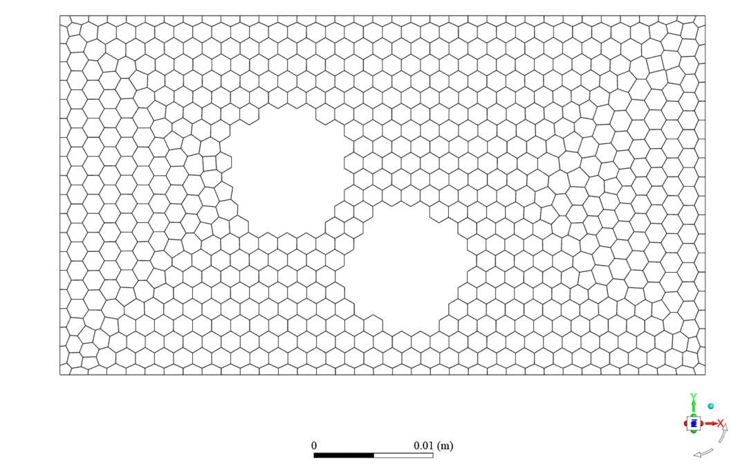

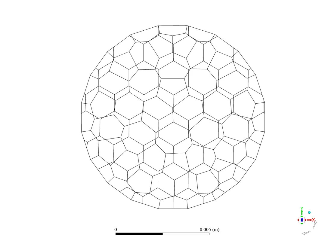

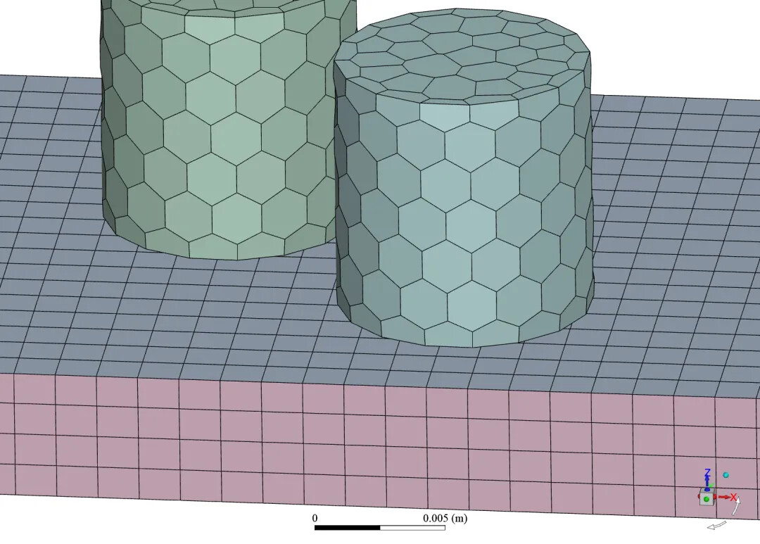

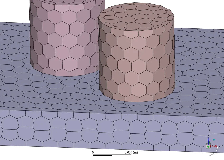

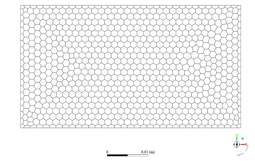

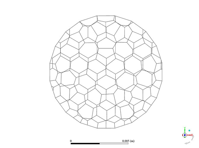

非共节点网格（non-conformal mesh）可用于存在边界运动、几何形状复杂网格难以一次成功等场景。所谓非共节点网格，即网格节点排布在区域公共面两侧不一样。
 ![image](https://www.cax.do/uploads/default/original/2X/f/fa5d9c7caa5d5d8118735d7bea6d987b84fba105.jpeg)
 ![image](https://www.cax.do/uploads/default/original/2X/e/e16fb2d0c78f44f8d207b11874e5197b561afa55.jpeg)
左：共节点网格；右：非共节点网格
网格交界面（mesh interface）是一种处理非共节点网格数据传递的方法，将两个面配对后形成一组网格交界面，并允许流体、热量等穿过两个面的重合部分。

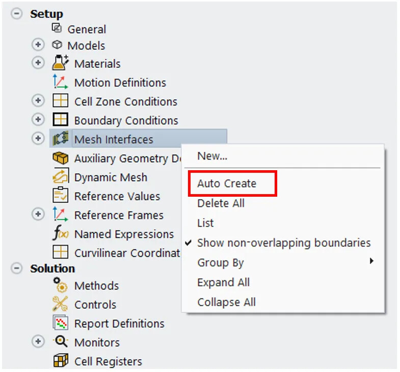

读取网格后，在界面左侧树状菜单的 “mesh interface” 处可直接右键选择 “auto create”，程序会自动根据面的距离，创建所有需要的网格交界面。
 ![image](https://www.cax.do/uploads/default/original/2X/9/990471d368f7220b3ab99560aa3ced2bb519cef7.jpeg)

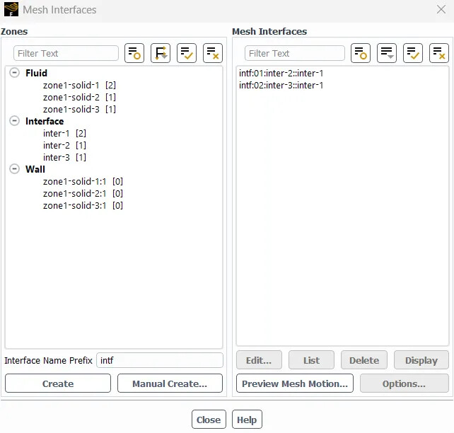

网格交界面的设置面板中列举了已设置的网格交界面，也可在此面板自行选择需要配对的边界并设置为一对网格交界面。
 ![image](https://www.cax.do/uploads/default/original/2X/4/4769dec7f16bad285a37de284cd40dbfd659e7cd.jpeg)

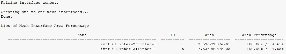

默认的网格交界面命名规范：intf : 数字 : 边界1 :: 边界2
创建过程中会在命令行中出现相关提示信息。其中面积百分比表示两个配对边界各自参与数据插值的面积比例，顺序同默认网格交界面命名中的边界顺序。
 ![image](https://www.cax.do/uploads/default/original/2X/b/b2bc94116686291723a1e699863daa54fb905c15.png)

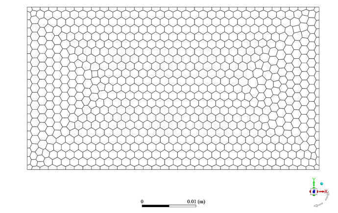

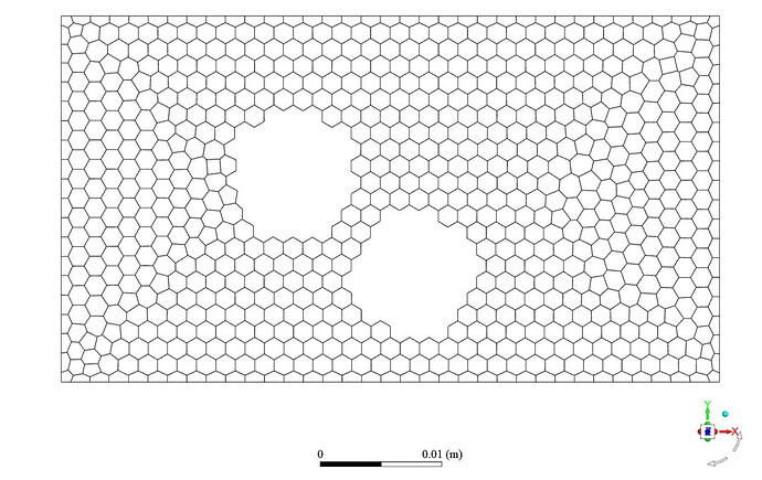

创建过程中，程序会自动化进行以下操作：
1. 强制设定配对边界类型为界面（interface）
2. 创建配对边界后方加上 “non-overlapping” 后缀的壁面，为边界上不参与插值的部分
3. 创建以网格交界面命名的内部边界（interior）或者 wall/wall-shadow 配对，为边界上参与插值的部分
 ![image](https://www.cax.do/uploads/default/original/2X/3/30a0790de1fce5a9091a02952118bc1377a3012a.jpeg)
 ![image](https://www.cax.do/uploads/default/original/2X/b/b86a8e8dc78e12e9cd9bc90245d452cb6ae9ec34.jpeg)
 ![image](https://www.cax.do/uploads/default/original/2X/2/2de35e48d2f035fd6e23248d08117a3163db3485.jpeg)
上：完整边界面；中：“non-overlapping” 壁面；下：内部边界面

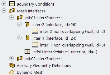

左侧树状菜单的 “mesh interface” 处，展开后如图所示，包含了上述各部分的从属结构。

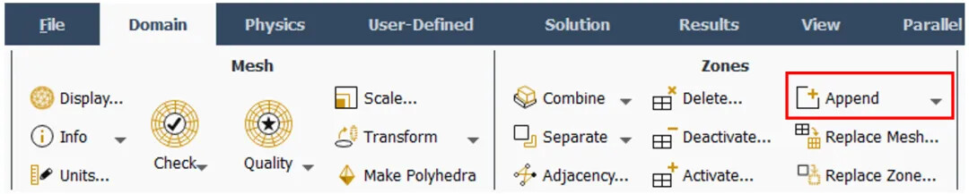

通过 Fluent 软件界面上方 “domain” 页面的 “append” 按钮可将不同来源的多个网格文件进行合并，从而避免网格必须一次性生成的限制。
 ![image](https://www.cax.do/uploads/default/original/2X/a/a0ecb6e283df22cd93af65bea5f9a82d98360725.jpeg)
合并后，区域之间需要创建网格交界面，否则无法正确计算。
