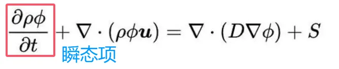

## 1.瞬态计算的特点
瞬态计算和稳态计算最大的区别，就是时间项被保留下来了。也就是说，不再是直接去解最终的平衡解，而是要一步一步推进系统的动态演化。

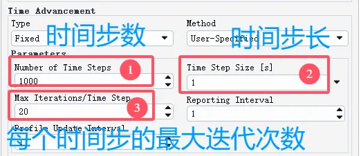

瞬态计算和稳态计算最明显的区别就是，瞬态计算需要设置时间步长time step size。

由于0s到0.001s的时间间隔很小，物理量变化也很小，所以只需要很少的迭代步就能收敛。这里的这个时间间隔(0~0.001s、0.001~0.002s…)就是时间步长Time Step Size。
而每个时间步最大的迭代步数（Fluent瞬态计算默认的20个迭代步）就是Max Iterations/Time Step。
显然，如果把时间步长变得更小，比如变成0.0001s，那么由0s变化到0.0001s这个过程，物理量的变化会更小，所需的能够收敛的迭代步数就会更少，Max Iterations/Time Step就可以设置成更小的值。

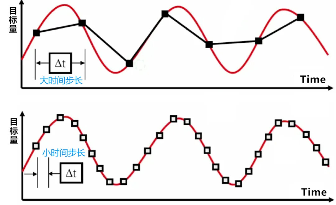

## 3. 时间步长设置的基础原理
当空间上的物理量变化剧烈时，比如速度梯度突然增大，就需要对该区域进行网格加密，以捕捉更精细的流动细节。
类似地，在时间维度上也存在“变化剧烈”的情形。如果在某一时间段内，系统的温度、速度等物理量变化非常快，那么此时就应当“加密时间”，也就是减小时间步长，以便更准确地追踪瞬态变化的过程。
 ![image](https://www.cax.do/uploads/default/original/2X/3/3ff31cc59cc59d1f894d386673619eedcf802dcd.jpeg)
从这个角度看，调小时间步长实际上就是在时间方向上加密网格。时间被划分得越细密，就能越清楚地看到流动或热传递在短时间内的演化细节，就像慢动作镜头能揭示肉眼看不见的瞬间变化一样。

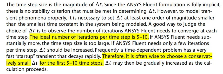

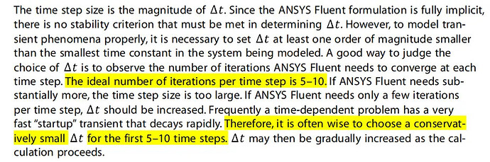

## **5.每个时间步的迭代步数**
Fluent帮助文档建议每个时间步，迭代步数在5~10次之间。
 ![image](https://www.cax.do/uploads/default/original/2X/5/5df3705912d01a270ee96e94e3c020f2e5512a0b.jpeg)
如果每步迭代远大于10，说明单步变化太大，需要把 dt 减小（例如除以 2）。
如果每步迭代很少(例如 1–3 次)，说明 dt 可能过小，计算过于保守且低效，可适当增大dt(例如乘以 1.2–2)，以提高效率。
**所以，时间步长就是时间上的网格。空间加密是为了“看清形状”，时间加密则是为了“看清变化”。**
