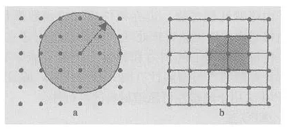

作为一种数值计算方法，无网格法和有限元一样，都是通过变分原理推导控制方程，但也存在很多不同之处。
## 1 形函数不同
无网格法将研究对象离散为节点，节点之间无需网格联系，节点的函数值是该节点影响域内节点的函数值通过最小二乘拟合或积分变换得到的，即形函数不是插值函数。而有限元法将研究对象离散为单元，以单元为研究对象，单元内任意点的函数值通过节点值插值得到，形函数为插值函数。
**无网格法** ：
节点 x 处的近似函数值： u^h(x) = \sum\_{i=1}^n \Phi\_i(x) u\_i 其中：
- \Phi\_i(x) 为形函数，基于节点影响域内的最小二乘拟合；
- u\_i 为节点 i 的函数值；
- n 为影响域内节点数。
形函数 \Phi\_i(x) 通常通过权函数和基函数构造： \Phi\_i(x) = \mathbf{p}^T(x) \mathbf{A}^{-1}(x) \mathbf{B}\_i(x) 其中：
- \mathbf{p}(x) 为基函数向量（如 [1, x, y]^T ）；
- \mathbf{A}(x) = \sum\_i w(x - x\_i) \mathbf{p}(x\_i) \mathbf{p}^T(x\_i)；
- \mathbf{B}\_i(x) = w(x - x\_i) \mathbf{p}(x\_i)；
- w(x - x\_i) 为权函数（如高斯权函数）。
**有限元法** ：
单元内任意点函数值： u^h(x) = \sum\_{i=1}^n N\_i(x) u\_i 其中：
- N\_i(x) 为插值形函数（如线性三角形单元的形函数）；
- u\_i 为节点 i 的函数值；
- n 为单元节点数。
例如，二维线性三角形单元的形函数： N\_i(x, y) = a\_i + b\_i x + c\_i y 其中，a\_i, b\_i, c\_i 通过节点坐标和插值条件解出。
 ![image](https://www.cax.do/uploads/default/original/2X/4/447fe4e2d61f6d8836325ec5c455ea46bd42e164.png)
a) 无网格法；b) 有限元法
图1 无网格法和有限元法离散方式的区别

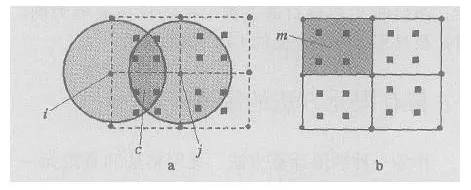

## 2 整体刚度矩阵的组成
在系统刚度矩阵的组成上，有限元法是对单元内的高斯点积分，其刚度矩阵是通过单元内的高斯点组合起来的；而无网格法是对 I 节点影响域和 J 节点影响域交集中的高斯点积分，刚度矩阵是交集中的高斯点的组合。
**无网格法** ：
刚度矩阵： \mathbf{K}\*{IJ} = \int\*{\Omega\_{IJ}} \mathbf{B}\_I^T \mathbf{D} \mathbf{B}\_J , d\Omega 其中：
- \Omega\_{IJ} 为节点 I 和 J 影响域的交集；
- \mathbf{B}\_I = \nabla \Phi\_I(x) 为形函数梯度；
- \mathbf{D} 为材料刚度矩阵。
**有限元法** ：
刚度矩阵： \mathbf{K}\*{e} = \int\*{\Omega\_e} \mathbf{B}^T \mathbf{D} \mathbf{B} , d\Omega 其中：
- \Omega\_e 为单元区域；
- \mathbf{B} = \nabla \mathbf{N} 为形函数梯度矩阵；
 ![image](https://www.cax.do/uploads/default/original/2X/7/7645aa5601503564c8db9f326271477e6d79b588.png)
a) 无网格法；b) 有限元法
图2 无网格法和有限元法整体刚度矩阵的组成
