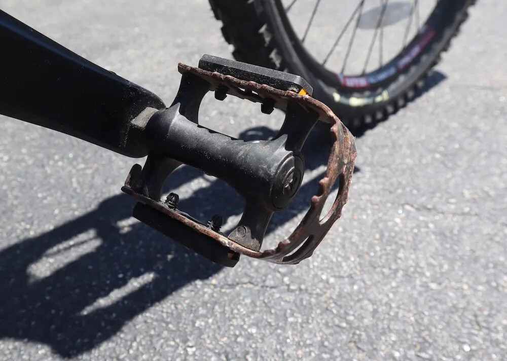

无论是刚刚接触自行车的新手，还是痴迷骑行的资深爱好者，可能都曾发现一个现象：自行车左踏板的螺纹是左旋的，而右踏板的螺纹是右旋的。
 ![image](https://www.cax.do/uploads/default/original/2X/e/e5ecb4c58f9b97b4735ee6834bebc6ad6487de61.jpeg)
_这一发现让许多人好奇：为什么在骑行一段时间后， 踏板仍在自行车两侧按照各自的螺纹方向运行而不掉落。_
_如果你曾经自己动手修理过自行车，那么能否回答一个问题：拆踏板时，我们应该以哪种方式旋转它们？_

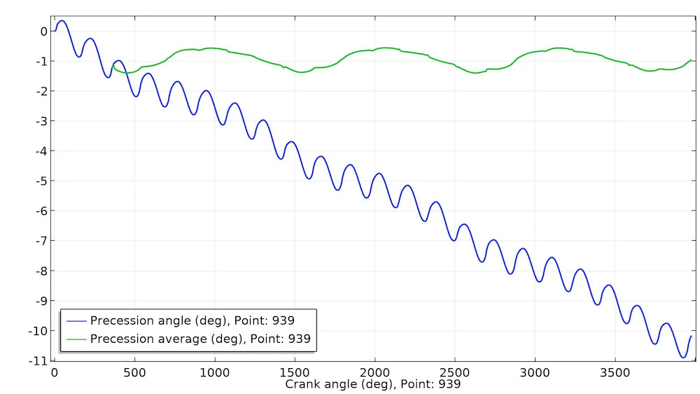

该模型还假设螺纹公差可忽略不计，并考虑了螺栓轴的实际刚度。由于机械进动，力的实际值会导致很小的旋转，因此出于可视化目的，峰值力为 50kN，比实际值大 50~500 倍。在上述动画中查看螺栓变形时，这一点很明显。如下图所示，即使作用力很大，踏板每次旋转时进动也仅约 1°。
 ![image](https://www.cax.do/uploads/default/original/2X/b/bf41c2ab5364a4e43c3953604ce235251659af2f.jpeg)
_曲线图中螺栓的角度以蓝色显示，而该角度相对于前一转的值以绿色显示。绿色曲线的波动是由于数值噪声引起的。绿色曲线的平均值为 0.95°。_
