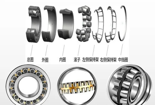

## 一、轴承组成
轴承一般由内圈、外圈、滚动体和保持架组成。
对于密封轴承，再加上润滑剂和密封圈（或防尘盖）。这就是轴承的全部组成。
 ![image](https://www.cax.do/uploads/default/original/2X/c/cb72666cbe79bc7bd07dfea83d666d560821a42e.jpeg)
