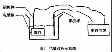

这背后，都藏着一门叫“电镀”的老手艺。它可不只是给金属“穿件衣服”那么简单，而是一场在微观层面精心布局的化学与物理之战。今天，我们就来聊聊这个行业里最常见的“三巨头”——镀锌、镀镍、镀铬，看看它们在亮闪闪的表面下，究竟藏着多少你不知道的“江湖门道”。
 ![image](https://www.cax.do/uploads/default/original/2X/5/56649678d1bff4dd1feacc67ff697555834fd569.png)
