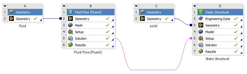

在使用ANSYS的Fluent和Mechanical进行单向流固耦合时，通常会将Fluent计算得到的壁面压力值，传递给Mechanical进行结构应力计算。
那么对于壁面压力的传递，以下两种方法是比较常用到的：
方法1：Fluent自动导出数据给Mechanical
方法2：CFD-Post手动导出数据给Mechanical

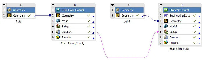

方法1中，比如可以在ANSYS Workbench中，使用Fluent计算完成后，可以将它的Solution连接到结构静力学模块的Setup中，就可以实现将流体壁面的压力值传递给结构模型，这是一个典型的单向流固耦合流程。
 ![该图显示了 ANSYS Workbench 中的四个系统 (A, B, C, D) 之间的连接，其中流体流动 (Fluent) 与结构力学分析相耦合。 (由 AI 生成标题)](https://www.cax.do/uploads/default/original/2X/1/1ab1b9a98a4b7c548b97bfcb05334c10c1f7e119.jpeg)

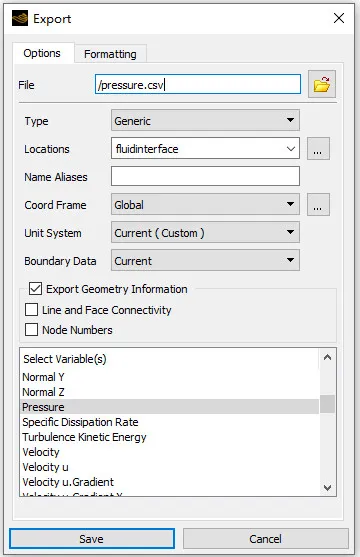

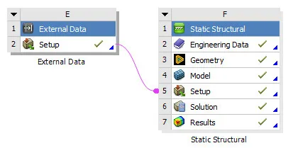

方法2是使用CFD-Post，将壁面的压力数据导出，形成一个csv文件，然后将这个csv文件通过外部数据导入的方式，传递给结构静力学模型。
 ![该图片显示了一个导出设置窗口，用户可以设置导出文件路径、数据类型、坐标系、边界数据以及所需变量等参数。 (由 AI 生成标题)](https://www.cax.do/uploads/default/original/2X/d/d89bc6262d48a1e9af69f8dc9f92c55dd0d81a98.png)

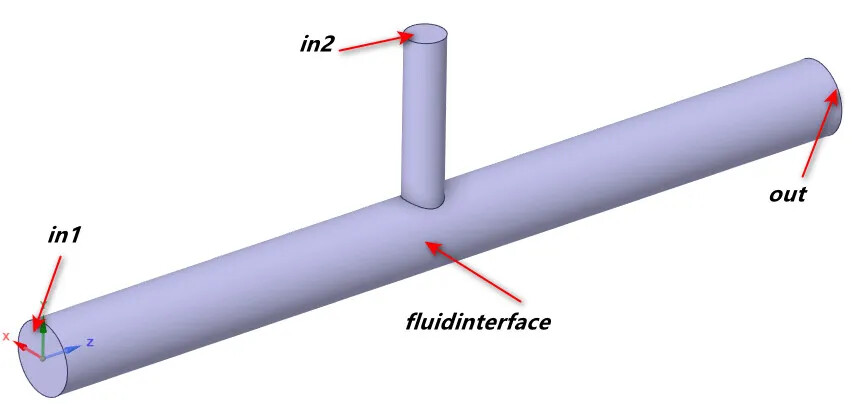

（3）边界命名
做好流体域的边界命名工作，包括两个入口（in1和in2）、一个出口(out)，流体域和固体域的交界面（fluidinterface），在后处理中，就需要通过这个fluidinterface面，将这个面上的压力值传递给结构模型。
 ![该图显示了一个三维模型，展示了流体通过带有两个入口 (in1 和 in2) 和一个出口 (out) 的管道系统流动，以及流体界面 (fluidinterface) 的位置。 (由 AI 生成标题)](https://www.cax.do/uploads/default/original/2X/2/250cc48c3d258324faec326caa9f4d6d4622b3e1.jpeg)

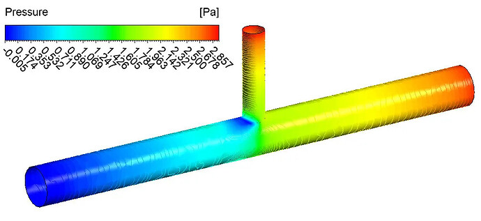

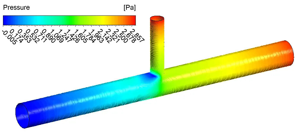

在fluent中，给两个入口分别设定一个流体的流速值，就可以计算得到流体域中，这个fluidinterface的压力分布云图。
 ![该图显示了管道中压力分布的 3D 模型，颜色代表不同的压力值。 (由 AI 生成标题)](https://www.cax.do/uploads/default/original/2X/e/e68cdfc4255e435b830b31217b0f722ae77422f9.jpeg)
（5）CFD-Post导出数据
然后就可以通过CFD-Post中的Export导出功能，选择这个fluidinterface，然后将这个面上的Pressure导出为一个csv文件。那么这个文件中就会包含节点坐标值，和对应的压力值。
 ![该图片显示了一个导出设置窗口，用户可以设置导出几何信息、连接信息、节点编号以及压力等变量，并将数据保存为CSV文件。 (由 AI 生成标题)](https://www.cax.do/uploads/default/original/2X/d/d89bc6262d48a1e9af69f8dc9f92c55dd0d81a98.png)

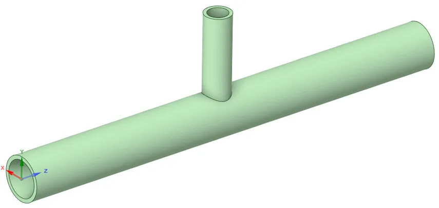

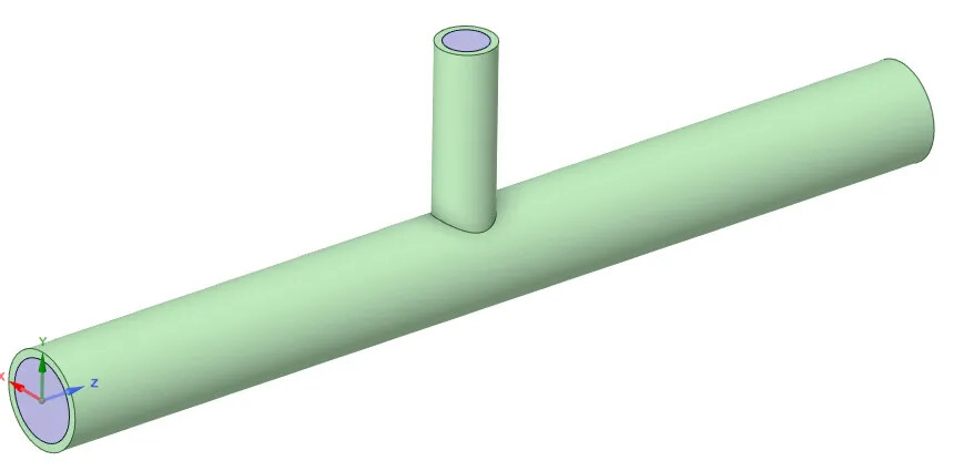

（6）结构模型

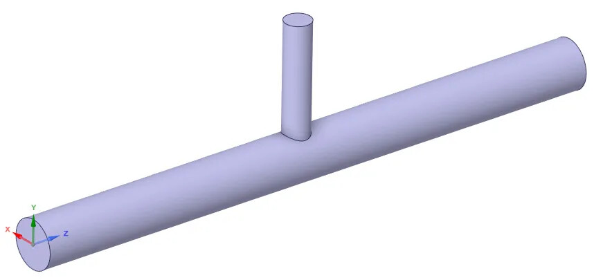

完成CFD计算之后，需要进行管道结构的计算。这个时候就需要将管道内部的流体域抑制掉，只需要外部的管道结构模型。
 ![图片显示了一个带有垂直支管的水平管道的三维模型。 (由 AI 生成标题)](https://www.cax.do/uploads/default/original/2X/8/837de893cd29c3e6b5aa08b1ee7cb2cccb68fcb8.jpeg)

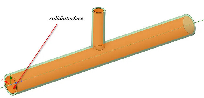

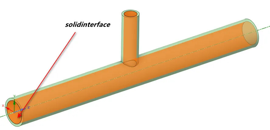

（7）边界命名
同样，将管道内壁面，命名为solidinterface，它是与流体的交界面。
 ![图片显示了一个三维模型，其中一个较短的管道垂直连接到一个较长的管道上，并用红色箭头标注了实体间的界面。 (由 AI 生成标题)](https://www.cax.do/uploads/default/original/2X/3/3b10a877c03f01c86887718e9f67b00415549262.jpeg)

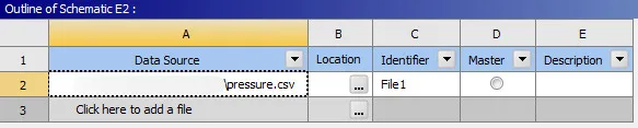

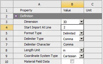

（8）外部数据导入
使用External Data模块，将外部的csv文件导入进来：
 ![image](https://www.cax.do/uploads/default/original/2X/f/f8693a0afdeef738a32e69d6e852e166dcac4e7a.png)

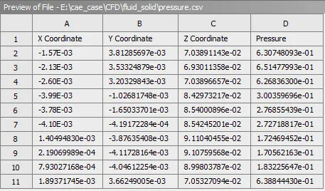

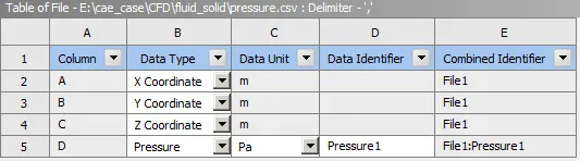

设定好数据的列属性，就可以预览到导入的节点数据：
 ![image](https://www.cax.do/uploads/default/original/2X/e/e9c327632aca802d59f15a71bf43b5665a3e42e4.png)
 ![image](https://www.cax.do/uploads/default/original/2X/1/16429d73ea2b81a065fc3a3562db5416b345e982.png)
 ![image](https://www.cax.do/uploads/default/original/2X/0/0d9df26d8efe43d2c102359055aad26ee8eb89ee.png)
 ![该图片显示了一个表格，其中包含了X坐标、Y坐标、Z坐标和压力值。 (由 AI 生成标题)](https://www.cax.do/uploads/default/original/2X/1/1c37331f261b22c00181fcffe2ffce5fc14f14ff.jpeg)

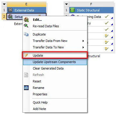

完成导入后，更新External Data这个模块：
 ![截图显示了软件界面的“外部数据”菜单，其中“更新”选项被高亮显示。 (由 AI 生成标题)](https://www.cax.do/uploads/default/original/2X/c/c480d3e6c80bbaf5ae23d23ba5a9e93b19a53f6d.png)

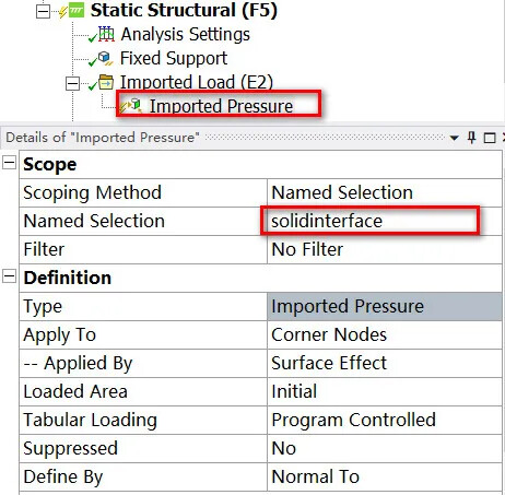

（9）压力数据的导入
这样，就可以在结构静力学模块中，import压力值了。只需要设定接收外部数据的表面是solidinterface即可。
 ![该图片显示了有限元分析软件的设置界面，其中“导入压力”作用于名为“solidinterface”的选择集。 (由 AI 生成标题)](https://www.cax.do/uploads/default/original/2X/2/284034e5151f0a26b382f3370a9a900184a542f4.jpeg)

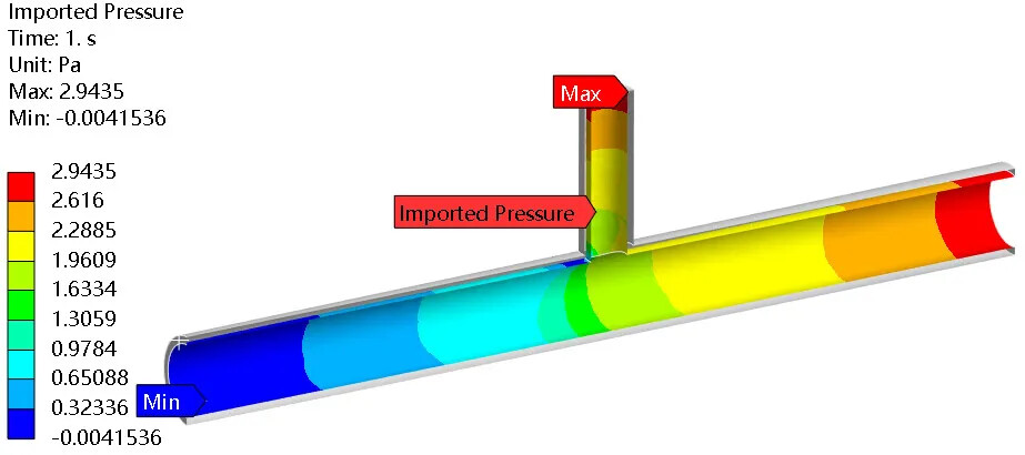

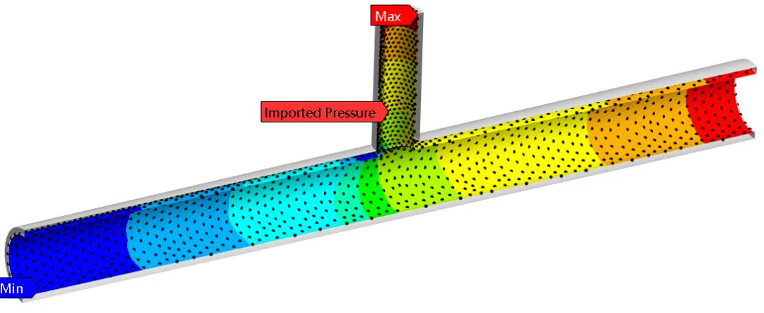

完成压力数据的导入，实现了fluent计算得到的壁面压力值，在结构模型上的映射。
 ![该图显示了1秒时管道内压力分布的有限元模拟结果，压力从-0.0041536 Pa到2.9435 Pa不等。 (由 AI 生成标题)](https://www.cax.do/uploads/default/original/2X/5/57871795de8247e1cafa37312ae6499f3289c424.jpeg)
同时还能检查到，导入的节点位置：
 ![该图显示了管道内压力分布的有限元分析结果，颜色表示压力大小，从蓝色（最小值）到红色（最大值）变化。 (由 AI 生成标题)](https://www.cax.do/uploads/default/original/2X/6/6df0628bcf26a4b0c278c0b729a7e8453c46d18b.jpeg)
