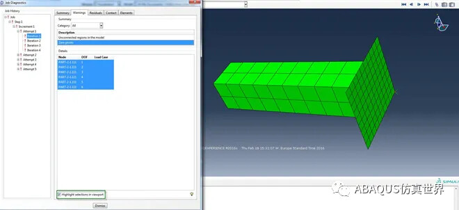

## 1 检查作业诊断信息
打开ODB并选择Tools\>作业诊断。作业诊断提供所有警告和错误信息，以及残差信息。最后很有用的特性之一是“视图中的高亮选择”复选框。
在“警告”选项卡中，用户可以看到数值奇点和零枢轴的位置(如果适用的话)，这可能会给出造成这些警告的原因。
在“残差”选项卡中，可以可视化具有最大残差的节点。在这个节点上寻找收敛困难的迭代，往往会显示模型中引起问题的区域。这个地区有什么意外发生吗？
在“接触”选项卡中，可以查看最大接触力误差和最大穿透误差的位置。如果接触是造成问题的原因，这可能会显示在那里。
 ![该图片显示了Abaqus有限元软件界面，其中包含一个绿色长方体模型和节点信息。 (由 AI 生成标题)](https://www.cax.do/uploads/default/original/2X/0/0c2a8a11354ecaf1b820adaefb9fe3f381c523cc.jpeg)
在接触选项卡中，可以查看最大接触力误差和最大穿透误差的位置。如果是接触造成的，这里很可能能查到原因。

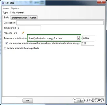

## **6 在不稳定结构分析中增加阻尼效益**
可能最常见的导致不收敛的原因是结构不稳定性的存在。一个重要原则是建模时应尽量简单，只考虑对所研究问题有影响的部分。记住这一点，当载荷是缓慢施加时，假定是静态分析，合理降低模型的复杂度。当材料受力时，根据牛顿第一定律：
F=ma
假设时静态分析, 那么加速度就是零，所以总的合力为零，即存在受力平衡。如果系统从一个平衡状态过度到另一个平衡状态，以及中间过程都是平衡的，那么可以认为这个静态假设合理的。是否总是这样呢？举一个例子，当两个物体在受力前是不接触的。为什么现实中会出现这种情况？由于加载件的初始位移是由其惯性决定的，而惯性在这里被我们简化了，实际上稳定了问题。包含惯性或阻尼效应通常有助于获得收敛解。有几种方法可以做到这一点。在定义分析步时，可以选择自动镇定，例如默认指定的耗散能量分数。这相当于增加了一个额外的粘性力，其与时间步长与节点位移的比值成正比，具有稳定效果。检查粘性耗散是否不太大，这时需在结果里检查ALLSD相对于ALLIE的比值是否足够小。
 ![该图片显示了ABAQUS软件中“编辑步骤”对话框的截图，用户正在设置耗散能量分数和自适应稳定性参数。 (由 AI 生成标题)](https://www.cax.do/uploads/default/original/2X/8/8a2492c057b9b4d5b906fe28341923e9c8bdfa96.png)

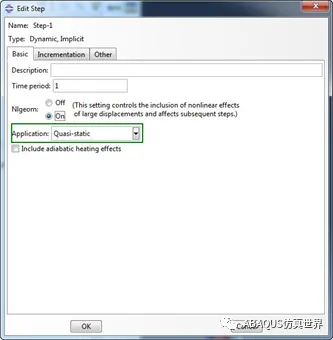

另一个方法是使用动态隐式分析步，选择准静态分析。这里使用了Euler后向格式，它具有基于实际质量的粘性效应。在这种情况下，时间依赖问题得到了解决，因此时间尺度应该是合理的。这时需在结果里检查ALLSD相对于ALLIE的比值是否足够小。
 ![该图片显示了ABAQUS软件中“编辑步骤”对话框的截图，其中“应用”选项选择为“准静态”。 (由 AI 生成标题)](https://www.cax.do/uploads/default/original/2X/2/284e37a9be4f84f12dd49747d3287c292f4f9d28.png)
