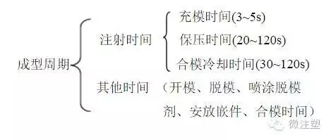

### 5.3 时间
完成一次注塑过程所需的时间称为注塑成型周期。
 ![image](https://www.cax.do/uploads/default/original/2X/0/0e5ede373f9569a574f16a7196451562eefcac5a.png)
