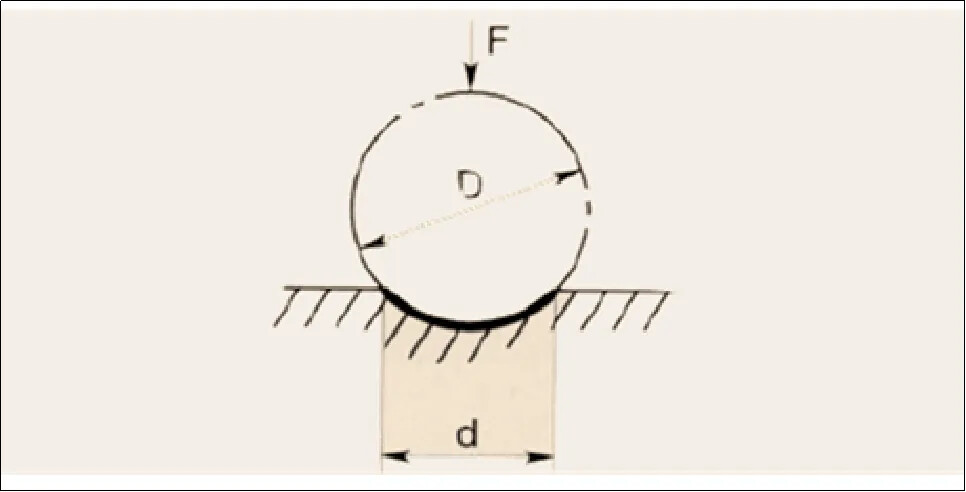

### 1 布氏硬度/Brinell Hardness
布氏硬度（符号HB）试验方法，在已成公认规格的硬度中，是最早被开发总结出来的一种方法，它促成了其他硬度试验方法的出现。
 ![image](https://www.cax.do/uploads/default/original/2X/b/b4ba0cfd5f68fd674071be454c3b1f3fb02e1933.jpeg)
布氏硬度试验的原理为：压头(钢球或硬质合金球、直径Dmm)施加试验力F，试样打压后，提升压头留下的凹部直径d(mm)中计算出球压头与试样的接触面积S(mm2)，除试验力而得出的值。压头为钢球时的符号为HBS、硬质合金球时为HBW。k是常数(1/g= 1/9.80665 = 0.102)。
HBW=k\frac{F}{S} =0.102\frac{2F}{\pi D\left ( D-\sqrt{D^{2}-d^{2} } \right ) }

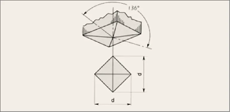

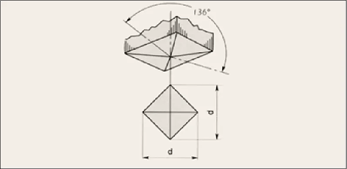

### 2 维氏硬度 /Vickers Hardness
维氏硬度（符号HV）是可以用任意试验力进行试验的应用范围最为广泛的试验方法，特别在9.807N以下的微小硬度领域的应用非常多。
 ![image](https://www.cax.do/uploads/default/original/2X/e/e2ee14f2709f7122f61154be279d4c564a1312be.png)
维氏硬度是将试验力F(N)除以标准片与压头之间的接触面积S(mm2)所得的值，该面积根据在试验力F(N)下通过压头(四方锥金刚石，相对面角=136˚)在标准片上形成的压痕的对角线长度d(mm，两个方向长度的平均值)计算。k为常数(1/g=1/9.80665)。
HV=k\frac{F}{S} =0.102\frac{F}{S} =0.102\frac{2Fsin\frac{\theta }{2} }{d^{2} } =0.1891\frac{F}{d^{2} }

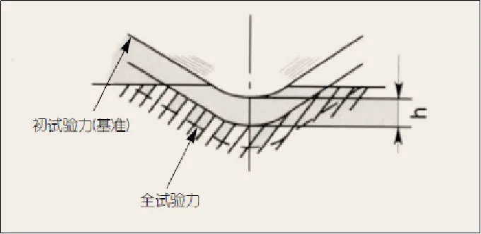

### 4 洛氏及表面洛氏硬度 Rockwell Hardness
洛氏硬度（符号HR）或洛氏表面硬度的测量之前，需先使用金刚石压头(尖端锥角：120˚，尖端半径：0.2mm)或球形压头(钢球或硬质合金球)向标准片施加预加载力，然后施加试验力，并恢复预加载力。
 ![image](https://www.cax.do/uploads/default/original/2X/7/77f87d20858debd6b3b64de840cf15317b923d52.png)
该硬度值由硬度公式得出，该公式以预加载力和试验力之间的压痕深度h(μm)之差表示。洛氏硬度测试使用98.07N的预加载力，洛氏表面硬度测试则使用29.42N的预加载力。结合压头类型、试验力和硬度公式一起提供的特定符号被称为标尺。日本工业标准(JIS)定义了各种相关硬度标尺。
HR(金刚石压头、洛氏硬度)=100-h/0.002
HR(球压头、洛氏硬度)=130-h/0.002
HR(金刚石/球压头、表面洛氏硬度)=100-h/0.001

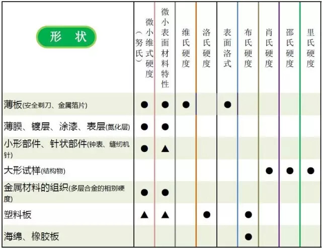

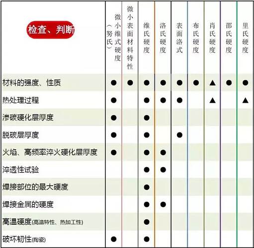

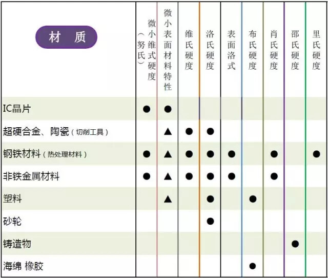

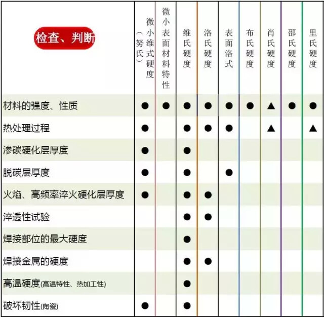

## **硬度试验方法的选择指南**
 ![image](https://www.cax.do/uploads/default/original/2X/f/fd94721f125f91128eb7edf78ffcc8c43deca8d4.jpeg)
 ![image](https://www.cax.do/uploads/default/original/2X/7/75859c088c125ad8374ddbc5cb307ba76531fd15.jpeg)
 ![image](https://www.cax.do/uploads/default/original/2X/1/1fdb9b0bc270ef57dcca6086ddc08177da2176a1.jpeg)
