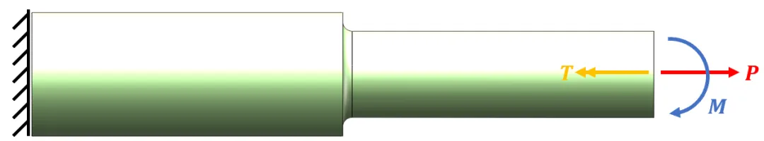

要得到规律性结果的前提是找到具有典型特征的结构模型和工况，本文选取有圆角过渡的台肩模型作为标准对比模型：
 ![image](https://www.cax.do/uploads/default/original/2X/5/500e2a6a9e4af976221818a256eb514c8f3cd834.png)
主要原因有几点：
**①模型经典** ，在一般的应力集中系数手册中都可以查到其理论/试验结果 （这里查询大量资料貌似有限元计算结果和光测弹性力学试验得到的结果存在大概10%的差距，因此本文暂时不以试验结果做为参考标准）
**②工况经典** ，弯曲/拉伸/扭转都是圆轴可能受到的典型工况，因此也具有典型的应力集中现象
**③拓展性强** ，圆轴模型作为典型的广义平面应变模型，得到的很多结果可以直接拓展到2D问题中，并且由于具有3D特征，因此很多结论同样也适用于其它三维模型。
因此，本文选择该模型作为对比的标准模型。并且由于低阶四面体，高阶四面体，低阶六面体，高阶六面体都是现在常用的实体单元类型，所以文章会对这些单元的计算结果都进行一个评估对比。

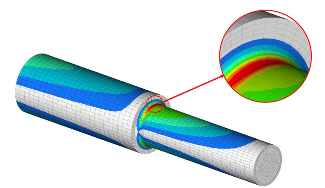

台肩在受到 **标准拉伸载荷** 时的应力分布：
 ![image](https://www.cax.do/uploads/default/original/2X/0/0cff60d494ea8c5b1410cadf69e031553de55ed8.jpeg)
首先，应力热点位置出现在台肩过渡圆角根部，也就是说这里是后续进行局部加密的重点区域。
其次，应力集中具有轴对称性，因此后续并不需要对周向网格的划分进行探讨。

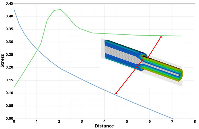

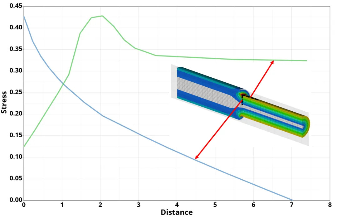

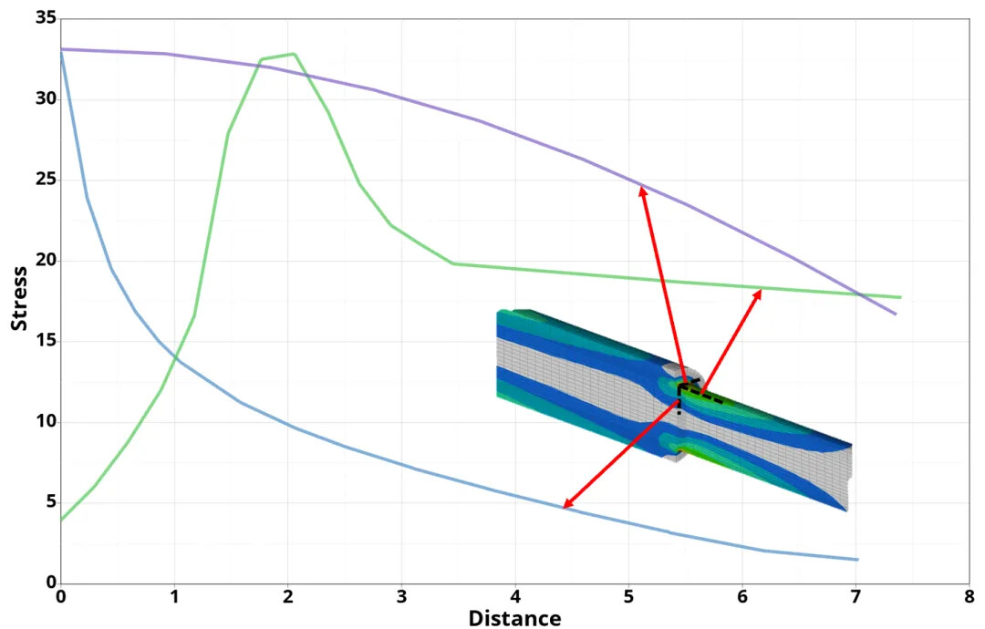

下面看应力在绕轴向和径向的分布特点：
 ![image](https://www.cax.do/uploads/default/original/2X/0/00a43f3ca14cd4bd7952b63912f2772277b6e401.jpeg)
显然， **绕轴线方向和径向方向上应力均具有典型的非线性变化** ，也就是说和常规的弯曲/扭转线性应力，拉伸均匀应力不同，确实需要使用更密的网格才能去捕捉到这些非线性变化趋势。
同时也会发现，沿着轴线方向的应力变化比径向方向更加附加和剧烈，所以，为了减少前处理的参变量，主要以研究轴线方向上的网格划分为主即可。

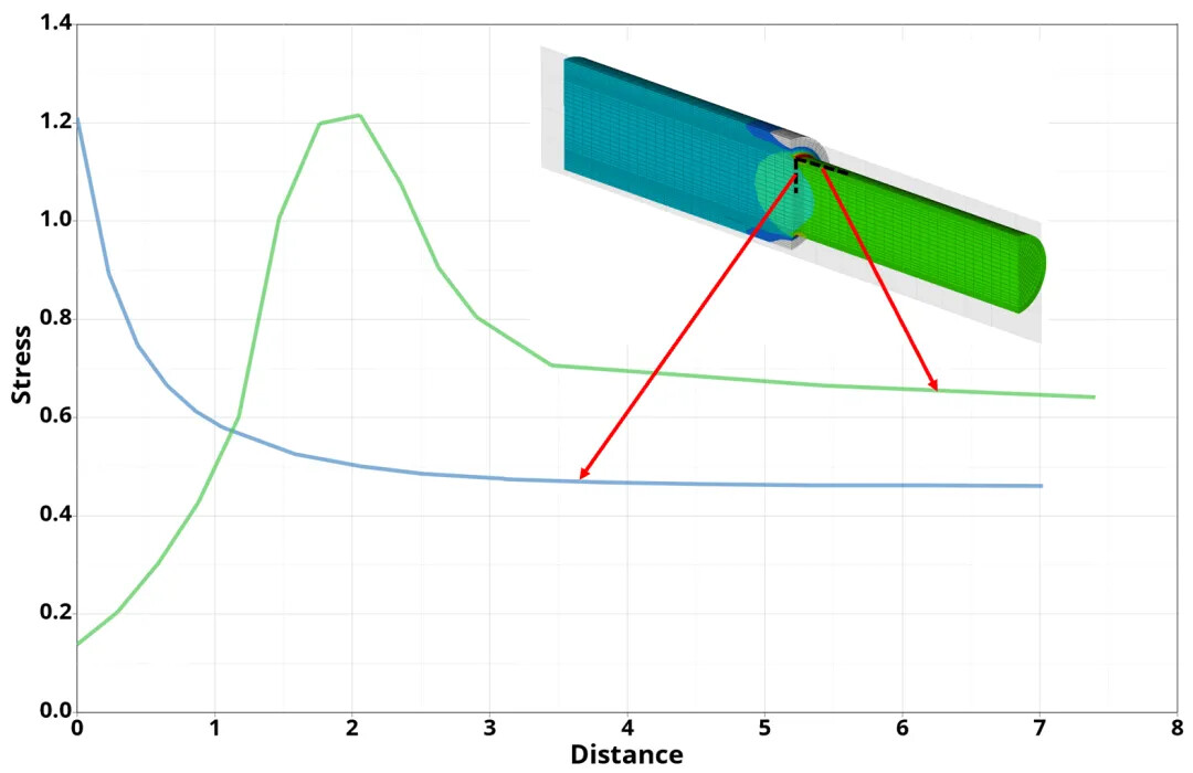

台肩在受到 **弯曲为主载荷** 时的应力分布：
 ![image](https://www.cax.do/uploads/default/original/2X/9/9f18077c8ad93617c880e7ce5eaffe3688bc6bc2.jpeg)

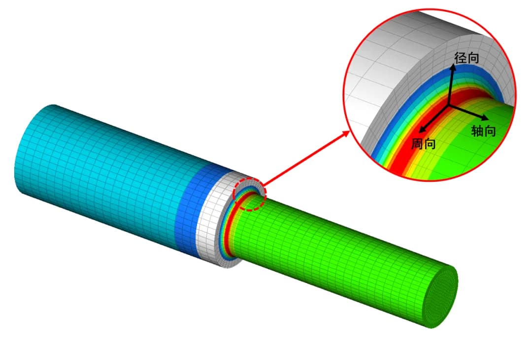

相比于其它两种工况，受到弯曲载荷时结构的应力分布已经不具备轴对称性质， **应力分布呈现"斑状"** ，而且预计扭转时候应力的非线性变化程度应该是最大的，提取结构的应力在绕轴向，径向以及周向的分布特点：
 ![image](https://www.cax.do/uploads/default/original/2X/a/a6013c6164f40c4194acac35a5bd0ec60cc3356e.jpeg)
可以看到，三个方向的应力变化中非线性程度：轴向＞径向＞周向，并且轴向和深度方向上的应力变化趋势以及剧烈程度和受到拉伸载荷比较接近。
现在将三种受力状态下的应力分布进行一个简单的对比会发现： **对于圆角特征的局部应力，变化最为剧烈的为沿着圆角方向（轴向），其次为下覆深度方向（径向），最后为环绕圆角方向（周向）** 。其中绕圆角周向就算按照弯曲应力工况去看，其非线性程度并不大，只要能够合理的离散几何特征即可。
虽然实际结构受力是综合受力状况，但是我们已经将典型非线性变化趋势提取出来了，因此只需要 **着重研究圆角方向网格划分，并以深度方向网格划分为辅** 即可。

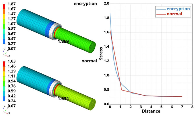

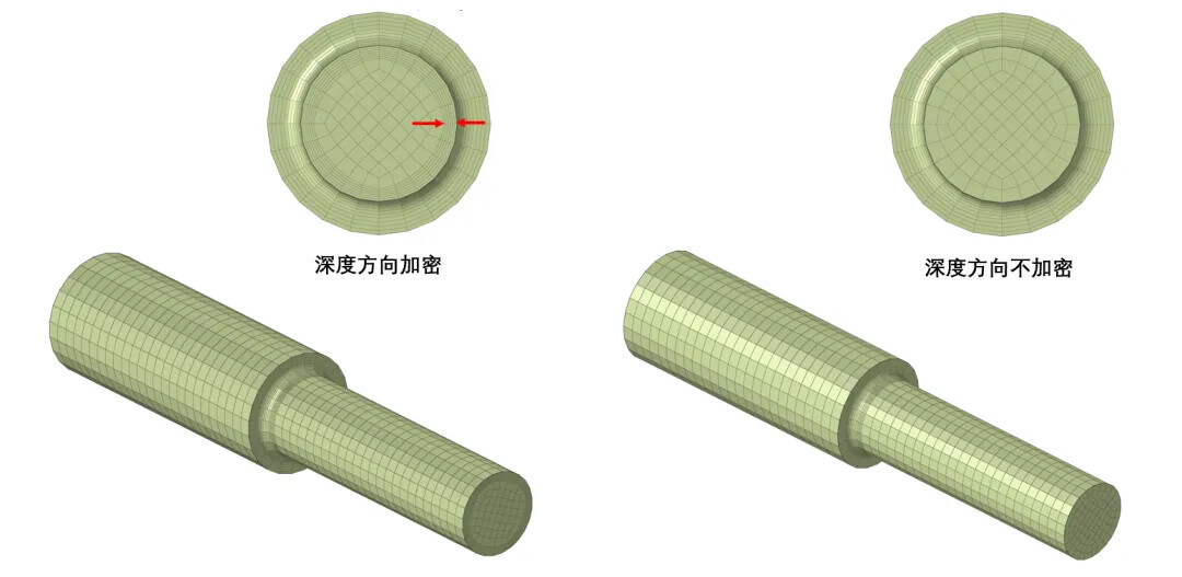

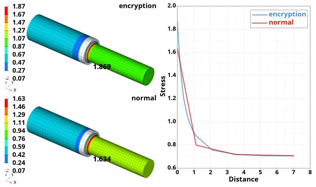

但是，并不是说深度方向不重要，为了强调这个问题，这里对比两组模型：
 ![image](https://www.cax.do/uploads/default/original/2X/d/d1f0e85062fdf07f32651decdee91c4da611b0b4.jpeg)
这两组有限元模型除了在局部深度方向上网格密度不同，其余网格划分规律，数量以及工况载荷都完全一致，现在提取整体的应力热点以及深度方向应力变化趋势：
 ![image](https://www.cax.do/uploads/default/original/2X/d/d34090589138289e830245302cb972823a1bbe4c.jpeg)
可以看到，对于深度方向没有加密的模型，局部应力热点值为1.634MPa，而深度方向加密了的模型，局部应力热点值为1.869MPa，计算下来， **如果不进行加密应力峰值偏小12.6%** 。
如果仔细对比深度方向的变化趋势可以看到，没有加密的模型完全没有捕捉到局部的应力变化，并且这种不精确的捕捉以及会影响到最大应力的数值，因此更应该注意： **网格局部加密过渡一定要缓！**

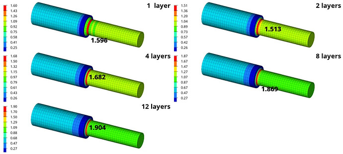

现在进入到文章的核心部分：圆角部分划分多少层网格合适？

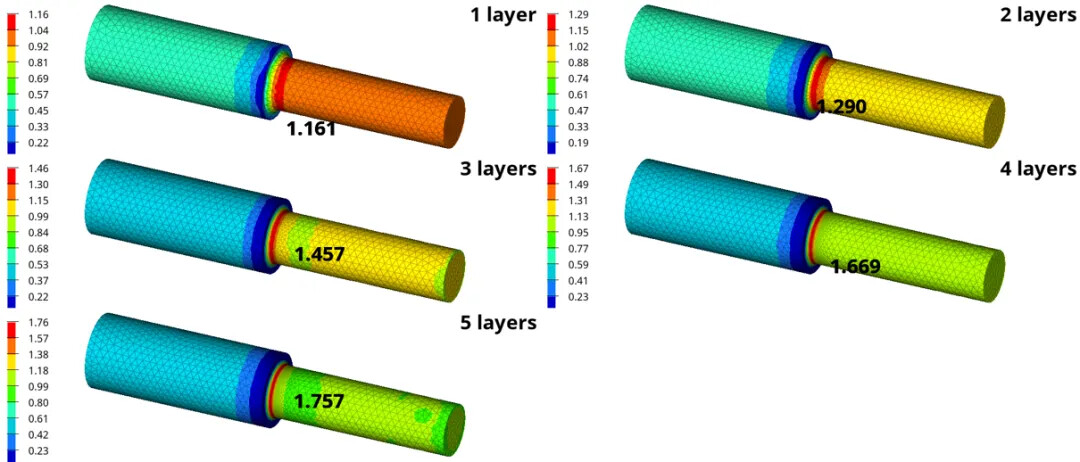

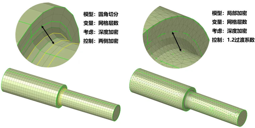

为了便于对比，六面体网格和四面体网格划分需要采取不同的策略：
 ![image](https://www.cax.do/uploads/default/original/2X/e/e9f05bf90d3146ae85e1b93c6542456eba98477f.jpeg)

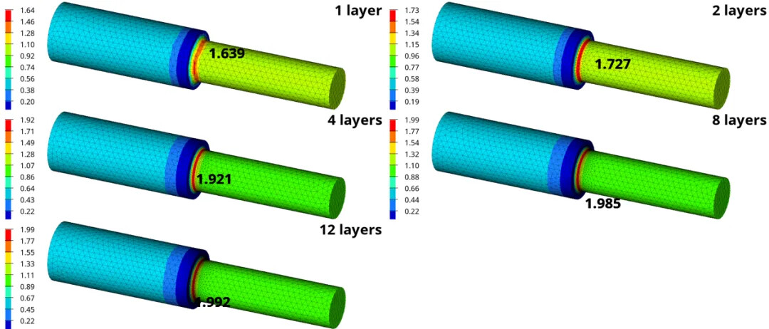

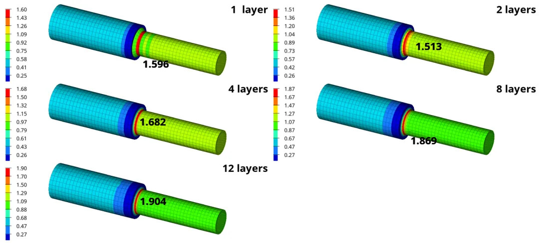

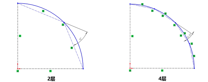

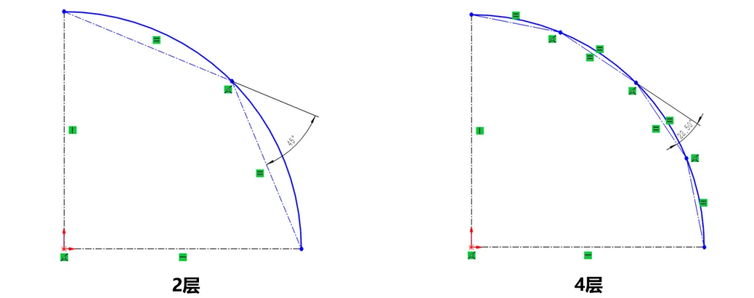

这里不管是六面体还是四面体网格，变量均为圆角方向网格层数，对比模型五组：1，2，4，8，12层网格，对应夹角为：180°，45°，22.5°，11.25°，7.5°，层数和度数转换示意如下：
 ![image](https://www.cax.do/uploads/default/original/2X/a/a2ac0f511a0754eac37ada4308b5117e6efeb6cf.png)
按照这样的规律，对于不同单元类型以及划分层数可以得到以下结果：
**低阶六面体** ：
 ![image](https://www.cax.do/uploads/default/original/2X/d/d60e48ef5e690aa1fa6f855424d8b07c8547e4ad.jpeg)
**低阶四面体：**
 ![image](https://www.cax.do/uploads/default/original/2X/f/ffc308840fa6fcef195fc274d8225ea08aa901f1.jpeg)
**高阶四面体：**
 ![image](https://www.cax.do/uploads/default/original/2X/6/6c570c081f9261e04c5056118f890266dab4dca4.jpeg)

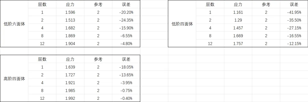

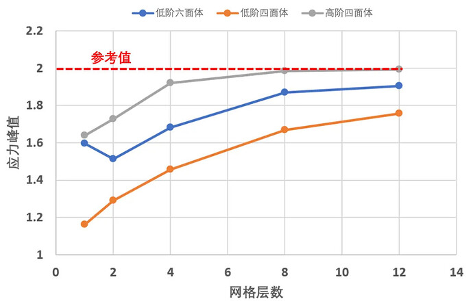

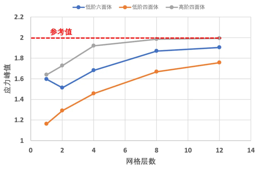

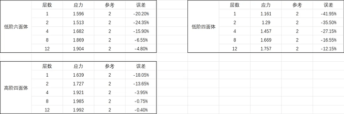

将上述计算结果列表绘制成曲线如下：
 ![image](https://www.cax.do/uploads/default/original/2X/c/cc8d7a0b34782430dba1484e03138e358faaa04a.png)
 ![image](https://www.cax.do/uploads/default/original/2X/5/560caa6ba40d50cd01612a1a48585f951a30dc0a.jpeg)
根据计算数据可以得到，对于圆角特征，如果按照5%精度为可接受精度，那么 **低阶六面体至少划分12层（7.5°）** ，低阶四面体至少划分…（不做解释）， **高阶四面体至少划分4层（22.5°）** 。

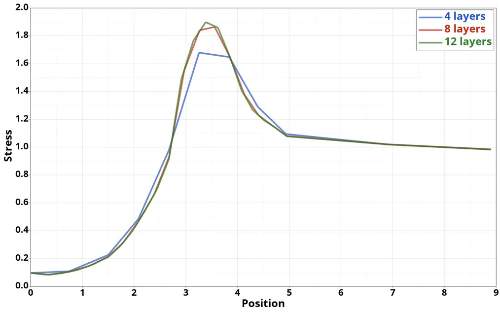

**方法一：应力分布法**
在前面的对比中大家不难发现，合理的应力结果意味着热点周边应力的非线性分布趋势也更加光滑，比如提取高阶四面体在网格层数为4层，8层和12层时候的圆向应力变化结果：
 ![image](https://www.cax.do/uploads/default/original/2X/8/8507db86804ac2a6c41cfac39bcdce6cc6439735.jpeg)
明显可以看到当层数为4层时，峰值应力曲线明显非常的粗糙，到8层的时候才略微有所改善（实际8层精度也可以接受），到12层的时候已经比较光顺。因此，这里说的应力分布法的基本思想是： **当热点应力周围的应力分布趋势足够光滑，那么理论上热点应力精度也较高（前提深度方向网格足够）。**

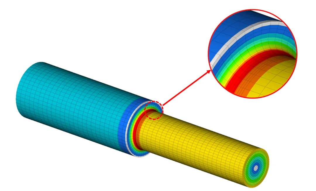

**方法二：热点覆盖法**
应力分布法有些麻烦，而且怎么样算光滑不同人的评判标准并不一致，因此有了下面这种方法： **热点部分（红色区域）至少覆盖xx层网格** 。
这种方法第一次听说是在\*\*[教主（张晔）的ansys workbench视频中](https://www.bilibili.com/video/BV1LN4y1j7Y5/)\*\*。
这里就这种方法细致解释一下：
应力集中局部的应力变化是非线性的，而有限元要捕捉到这样的非线性变化需要划分足够的网格数量，那么就要求 **局部的应力梯度变化不能太剧烈** 。
热点（红色）区域代表什么？实际代表1/n的全局应力，比如通常云图条默认是10份，如果最大应力100MPa，那就意味着90~100MPa的结果都是红色的，从局部来看这就是限制应力的梯度变化。
那么在1/10的梯度变化内，使用2~3层线性/二次单元去拟合，一般情况下是完全足够的，或者说至少精度不会太差。

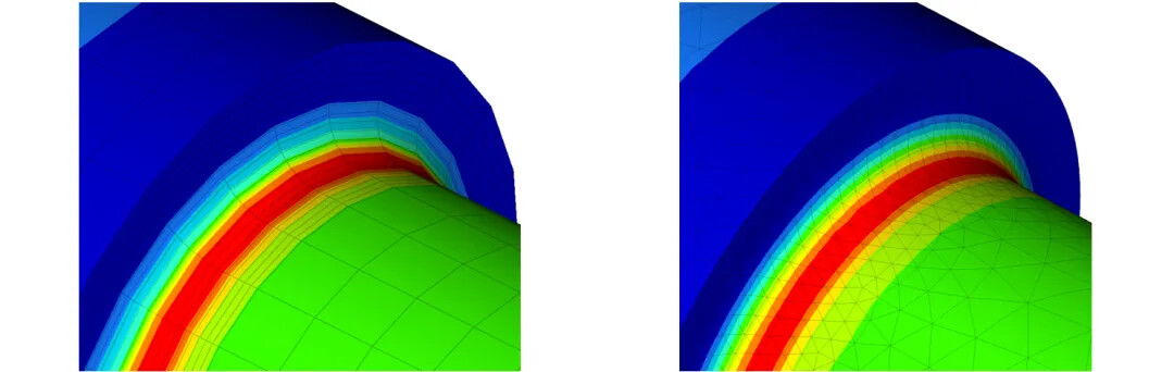

比如下面是12层低阶六面体和4层高阶四面体的结果云图：
 ![image](https://www.cax.do/uploads/default/original/2X/9/95603217c28d84b01576bd15c2ec8807b7bd0650.jpeg)
可以看到， **使用低阶六面体热点区域至少要覆盖**  **3**  **层，使用高阶单元热点区域完美覆盖1层单元足以** 。
