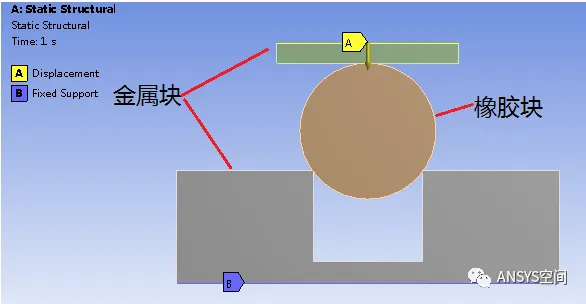

## **1.问题的描述**
 ![image](https://www.cax.do/uploads/default/original/2X/e/e00a30d240d0bdd7fe1a9a7590654e18dee6221a.png)

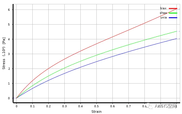

金属块材料为结构钢，橡胶块材料使用双参数M-R超弹材料模型，具体参数如下：C10=1.1E6Pa，C01=1.1e5pa，不可压缩参数D1=1e-5,如图给出了超弹材料曲线。摩擦系数0.1。顶板的下压位移=0.02m。

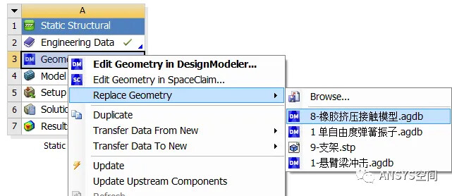

## **2.软件的基本设置方法**

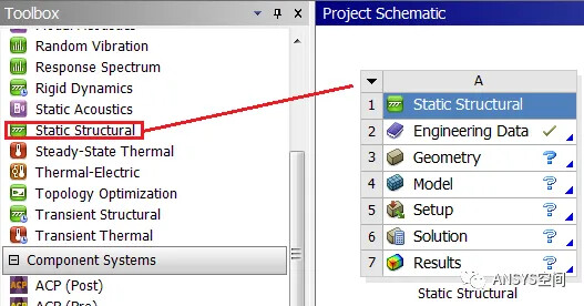

 ![image](https://www.cax.do/uploads/default/original/2X/0/02d9661afb9ffbc58ce2c170335a2cd4507c1d4d.jpeg)
图1 建立静力学计算系统

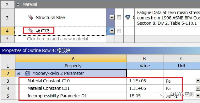

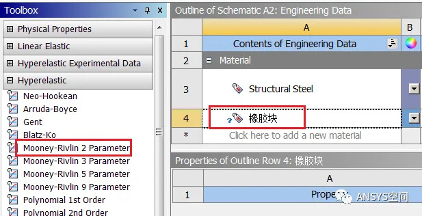

图2 创建橡胶材料名称
 ![image](https://www.cax.do/uploads/default/original/2X/7/70fd3109451a9afdb99c4920af757213aa56a591.jpeg)
图3 输入橡胶材料参数

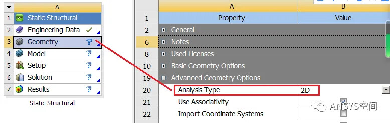

 ![image](https://www.cax.do/uploads/default/original/2X/1/13637ac86a94fe29e2956714408e16f41fd9b9ad.jpeg)
图5 导入几何模型

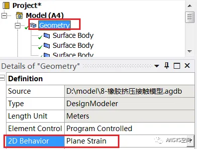

 ![image](https://www.cax.do/uploads/default/original/2X/0/0da43635761050a2e39bb548765f07f315a231ee.png)
图6 设置计算类型为平面应变

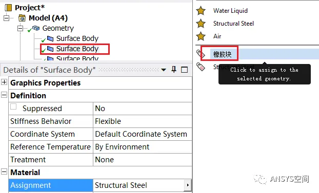

 ![image](https://www.cax.do/uploads/default/original/2X/5/5c1047d890e6cda5c7c37de21703afa0181d43e7.png)
图7 分配材料模型

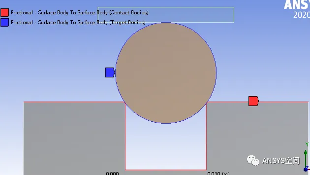

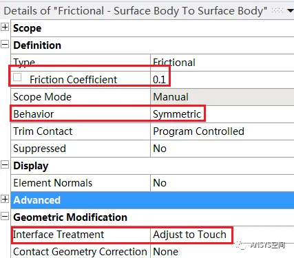

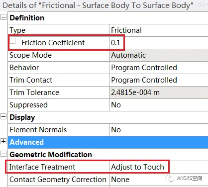

图8 设置接触细节面板
 ![image](https://www.cax.do/uploads/default/original/2X/9/9a6b24f9c1d529938df1dcd227967515275ca0ea.png)
 ![image](https://www.cax.do/uploads/default/original/2X/7/726938d3c80508106814d9f13ede4d0fda7512ba.png)
图9 设置接触细节面板

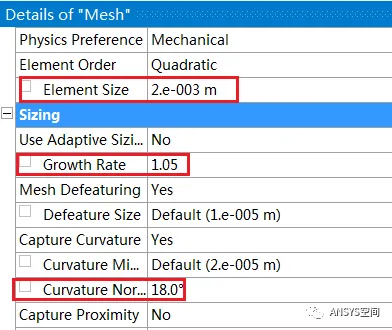

图10 定义分析设置参数

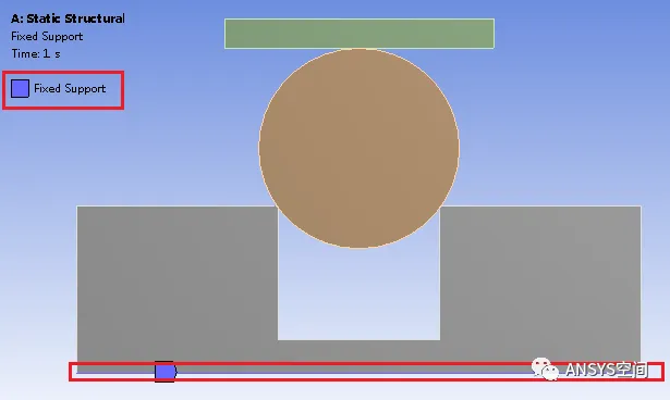

图11 定义底边为固定约束支撑

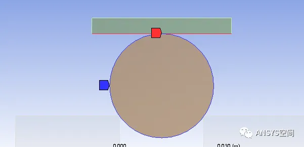

 ![image](https://www.cax.do/uploads/default/original/2X/8/8ea8b1ba6ebc3ee8688c8d4463c9e431a8bec702.png)

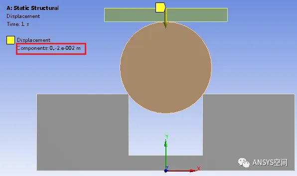

图12 定义顶边为竖直向下位移=0.02m 固定约束x方向

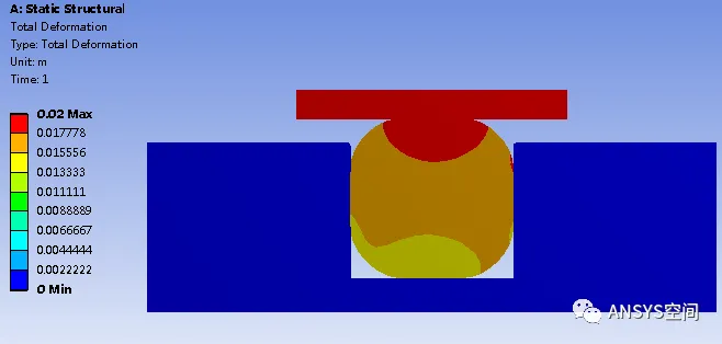

图13 完成计算后的总体变形云图

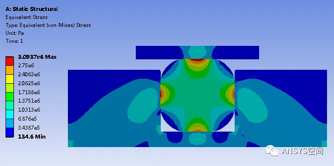

图14 完成计算后的等效应力云图

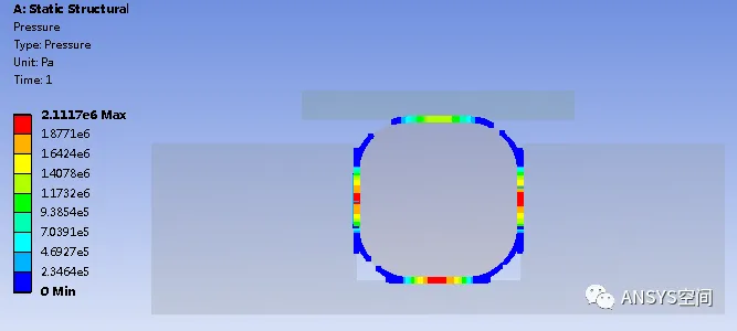

 ![image](https://www.cax.do/uploads/default/original/2X/f/fee672dc343f3c151b79d0c21f1c951a72a50aec.png)
图15 计算完成后的接触压力云图

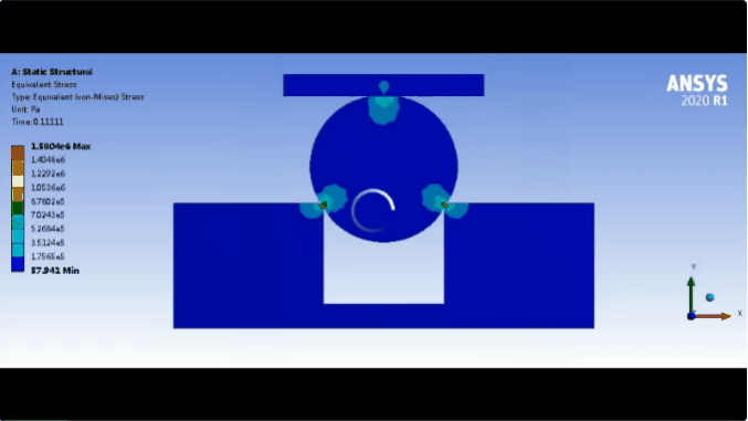

![CPT2501142202-677x381](https://www.cax.do/uploads/default/original/2X/4/4c4ca3dc6539c8ff3b1f0c9bef82c14d8be572a8.gif)
图16 挤压过程的等效应力变化动画
