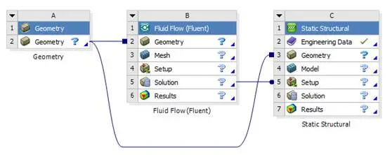

## 2 计算思路
众所周知，CFD计算的目的是为了获取计算空间中的压力、速度、温度等物理量分布，而结构有限元计算的目的是为了获取结构件上应力、应变和位移等物理物理量。单向流固耦合计算的基本思路为：利用CFD软件计算壁面上压力分布，并将压力值作为载荷加载到固体构件上，利用有限元软件计算固体应力应变。
单向流固耦合计算的数据流程如图1所示。

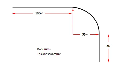

## 3 计算模型
计算几何模型如图所示。
 ![image](https://www.cax.do/uploads/default/original/2X/9/97f380b7fec6f6661a1aff1ef0e180e0dfc7df58.png)

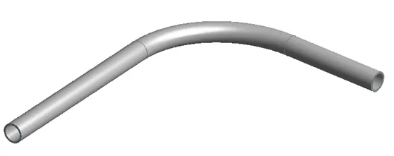

 ![image](https://www.cax.do/uploads/default/original/2X/2/271b9c151e1f497dad22445eb64aa686d294ff71.png)
图3 DM中创建的几何模型（既包含流体，也包含固体)

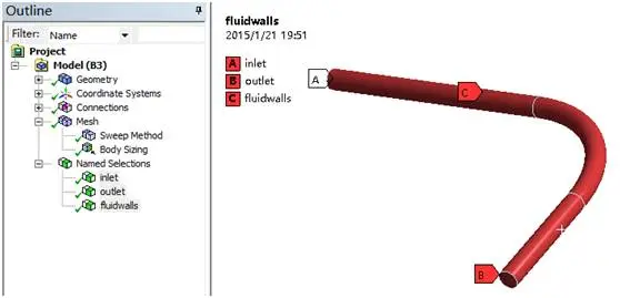

双击B3单元格进行流体网格划分。在mesh中进行边界命名，如图4所示。采用扫描方式进行网格划分，采用网格尺寸为5mm，生成的流体计算网格如图5所示。
 ![image](https://www.cax.do/uploads/default/original/2X/4/49aac556151c3f9d997d172b478d48662b846ed8.png)
图4 边界命名

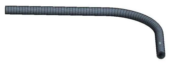

 ![image](https://www.cax.do/uploads/default/original/2X/c/c2e0be522e79c19918ec0becee02e39ac1dc1e6c.png)
图5 流体计算网格

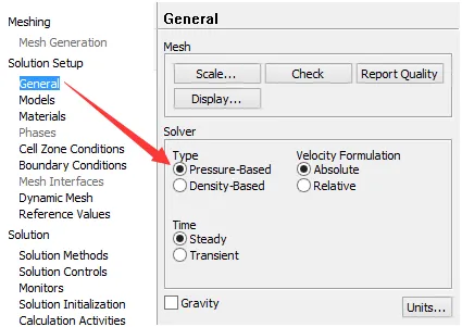

返回至FLUENT中进行流体计算设置。
 ![image](https://www.cax.do/uploads/default/original/2X/1/189c115094e41007d81da004afd706bb2fc3e501.png)
图6 采用压力基求解器

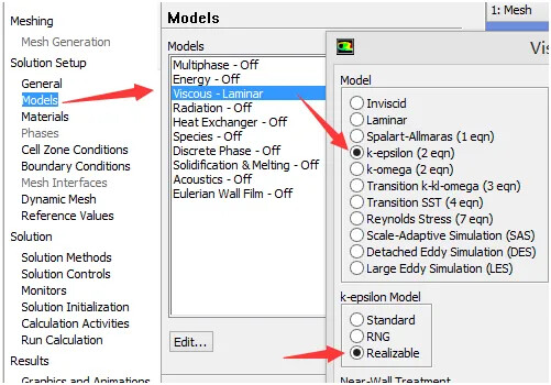

图7 采用Realizable k-e湍流模型

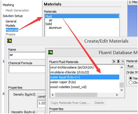

图8 选择water-liquid为工作介质
 ![image](https://www.cax.do/uploads/default/original/2X/9/9e6a8b2298b51ffa9447a128d6ddc712d6bd75ea.png)

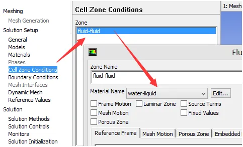

图9 设置计算域中材料介质为water-liquid
 ![image](https://www.cax.do/uploads/default/original/2X/c/c13727831dbfb97a8971fc873b42c59d2914d2b7.png)

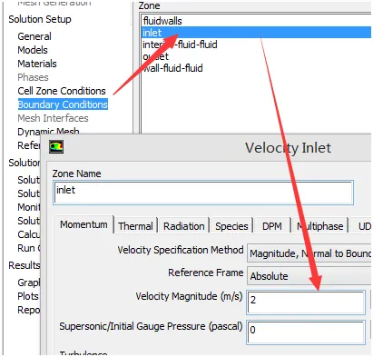

图10 设置入口速度2m/s

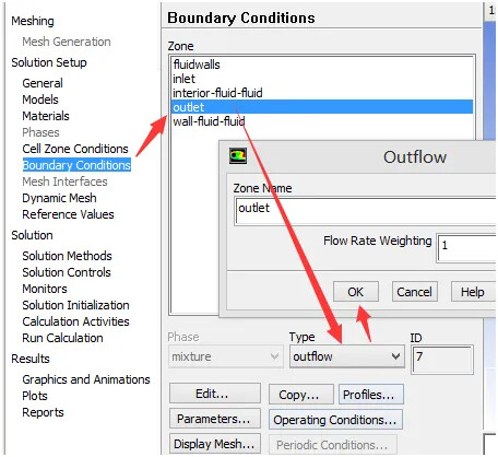

图11设置出口类型为outflow
 ![image](https://www.cax.do/uploads/default/original/2X/c/c88d9b2ab00c9da41b3bff610e672a59579d4fd1.png)

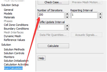

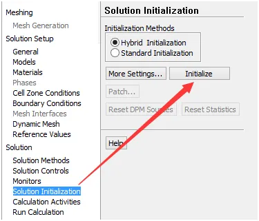

图13 设置迭代200步求解计算

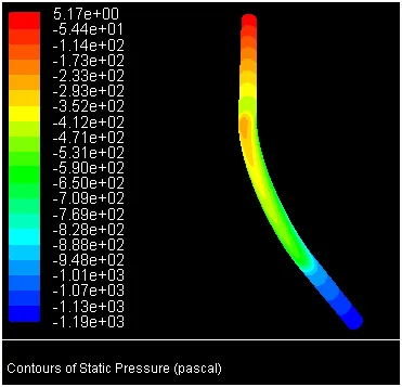

图14 壁面压力分布

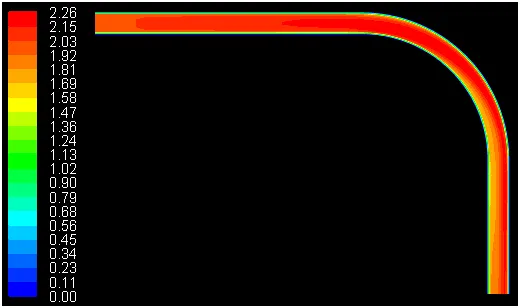

 ![image](https://www.cax.do/uploads/default/original/2X/9/95ec5468cc7415f8cb20e955c3bb52917af1c3d3.png)
图15 切面上速度分布

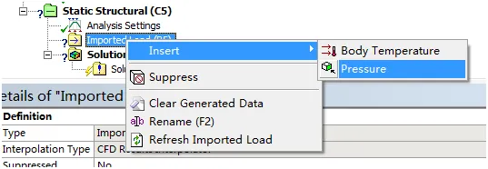

图17 插入压力
按几何对应关系插入流体压力。

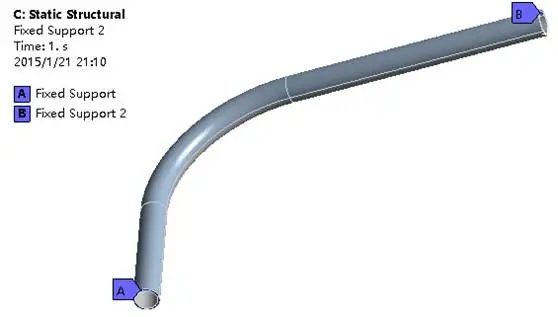

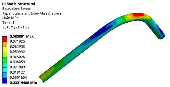

设置管道两头为固定约束，如图18所示，进行求解计算。
 ![image](https://www.cax.do/uploads/default/original/2X/f/fd2ad36dd7f550df6caeb8672c3fb7cdd45df7e6.png)
图18 约束定义
 ![image](https://www.cax.do/uploads/default/original/2X/7/7d8f2130f3214ee6988e64c2c9351401e7096377.png)
图19 应力分布
