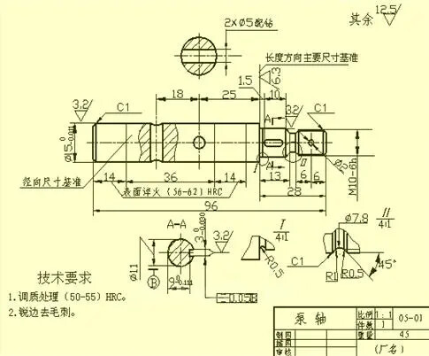

## 1.轴套类零件
这类零件一般有轴、衬套等零件，在视图表达时，只要画出一个基本视图再加上适当的断面图和尺寸标注，就可以把它的主要形状特征以及局部结构表达出来了。为了便于加工时看图，轴线一般按水平放置进行投影，最好选择轴线为侧垂线的位置。
在标注轴套类零件的尺寸时，常以它的轴线作为径向尺寸基准。由此注出图中所示的Ф14 、Ф11（见A-A断面）等。这样就把设计上的要求和加工时的工艺基准（轴类零件在车床上加工时，两端用顶针顶住轴的中心孔）统一起来了。而长度方向的基准常选用重要的端面、接触面（轴肩）或加工面等。
 ![image](https://www.cax.do/uploads/default/original/1X/ed22c3670fe2876632e5954af71df27f1fc7635d.jpeg)
如图中所示的表面粗糙度为Ra6.3的右轴肩，被选为长度方向的主要尺寸基准，由此注出13、28、1.5和26.5等尺寸；再以右轴端为长度方向的辅助基，从而标注出轴的总长96。

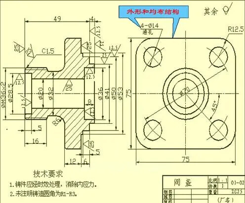

## 2.盘盖类零件
这类零件的基本形状是扁平的盘状，一般有端盖、阀盖、齿轮等零件，它们的主要结构大体上有回转体，通常还带有各种形状的凸缘、均布的圆孔和肋等局部结构。在视图选择时，一般选择过对称面或回转轴线的剖视图作主视图，同时还需增加适当的其它视图（如左视图、右视图或俯视图）把零件的外形和均布结构表达出来。如图中所示就增加了一个左视图，以表达带圆角的方形凸缘和四个均布的通孔。
 ![image](https://www.cax.do/uploads/default/original/1X/dbfaa26fc30a6cba60780a16f63efcda683abea2.jpeg)
在标注盘盖类零件的尺寸时，通常选用通过轴孔的轴线作为径向尺寸基准，长度方向的主要尺寸基准常选用重要的端面。

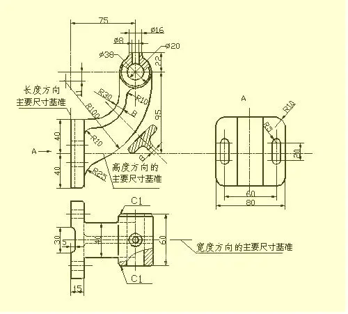

## 3.叉架类零件
这类零件一般有拨叉、连杆、支座等零件。由于它们的加工位置多变，在选择主视图时，主要考虑工作位置和形状特征。对其它视图的选择，常常需要两个或两个以上的基本视图，并且还要用适当的局部视图、断面图等表达方法来表达零件的局部结构。踏脚座零件图中所示视图选择表达方案精练、清晰对于表达轴承和肋的宽度来说，右视图是没有必要的，而对于T字形肋，采用剖面比较合适。
 ![image](https://www.cax.do/uploads/default/original/1X/5ce7b09bbcc49860c65ede5d0e4dbce3fe4829a7.png)
在标注叉架类零件的尺寸时，通常选用安装基面或零件的对称面作为尺寸基准。尺寸标注方法参见图。

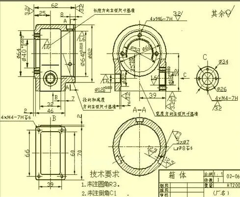

一般来说，这类零件的形状、结构比前面三类零件复杂，而且加工位置的变化更多。这类零件一般有阀体、泵体、减速器箱体等零件。在选择主视图时，主要考虑工作位置和形状特征。选用其它视图时，应根据实际情况采用适当的剖视、断面、局部视图和斜视图等多种辅助视图，以清晰地表达零件的内外结构。
 ![image](https://www.cax.do/uploads/default/original/1X/99c1a7b9aed1b1f07d6ee6771812fda7eea4d860.jpeg)
在标注尺寸方面，通常选用设计上要求的轴线、重要的安装面、接触面（或加工面）、箱体某些主要结构的对称面（宽度、长度）等作为尺寸基准。对于箱体上需要切削加工的部分，应尽可能按便于加工和检验的要求来标注尺寸。

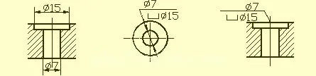

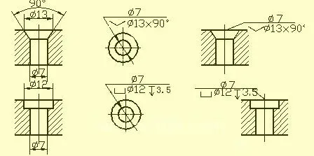

## 5.零件常见结构的尺寸注法
常见孔的尺寸注法（盲孔、螺纹孔、沉孔、锪平孔）；倒角的尺寸注法。
盲孔
 ![image](https://www.cax.do/uploads/default/original/1X/aa72c0bdfe38d0a5bb804c7896eef2093ec8bb4f.png)
螺纹孔
 ![image](https://www.cax.do/uploads/default/original/1X/795ee27197961938875c0822b1da95b4c4be892f.png)
沉孔
 ![image](https://www.cax.do/uploads/default/original/1X/e4dd13fb2a9318ad24091e5bd8397480baa91bf4.png)
锪平孔
 ![image](https://www.cax.do/uploads/default/original/1X/190951687ee6a1c63dbeea4a091ff3b67e8b5447.png)

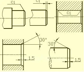

倒角
 ![image](https://www.cax.do/uploads/default/original/1X/f430c111395b59b48822e1733e3a502693439e34.png)
