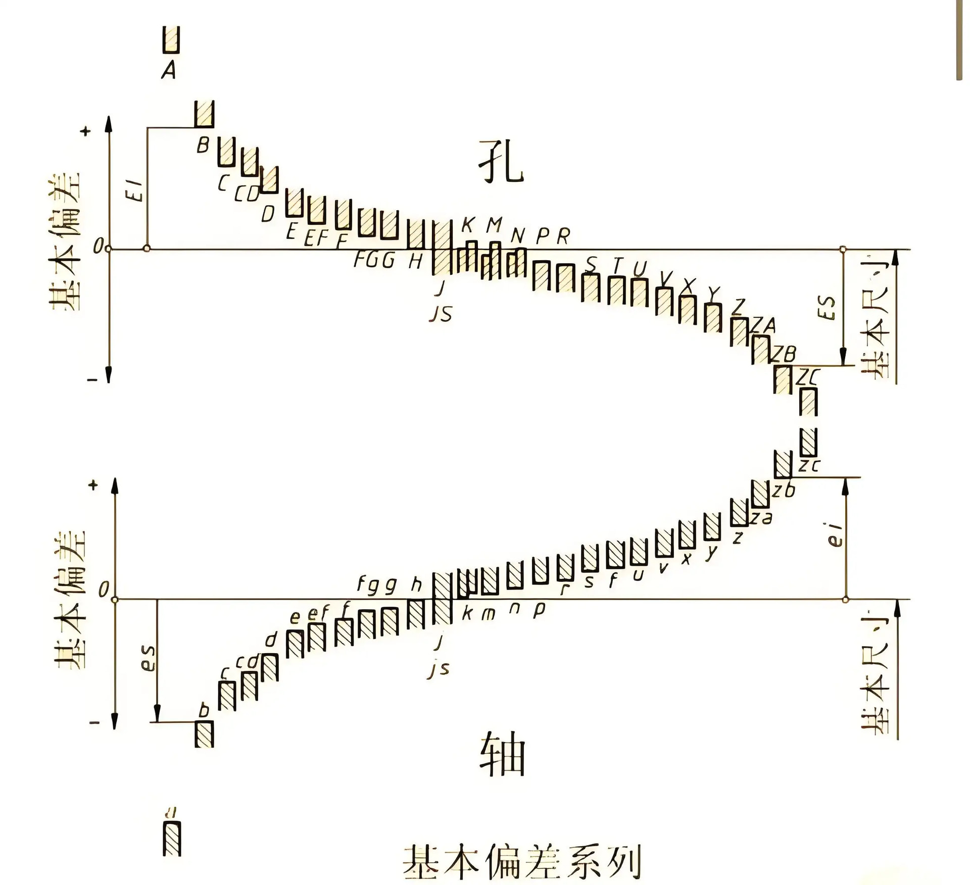

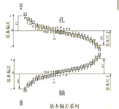

孔使用大写字母表示，轴使用小写字母表示。图样中的配合代号书写顺序固定为：
\text{孔}/\text{轴}
因此，H7/h6 中的 H7 是孔，h6 是轴；不能因为 h6 排在后面就把它当成孔的代号。
在极限与配合体系中，字母决定公差带的位置，数字决定公差带的宽度。比如 H6 和 H8 的下偏差位置相同，但 H6 的公差带更窄，尺寸精度更高。

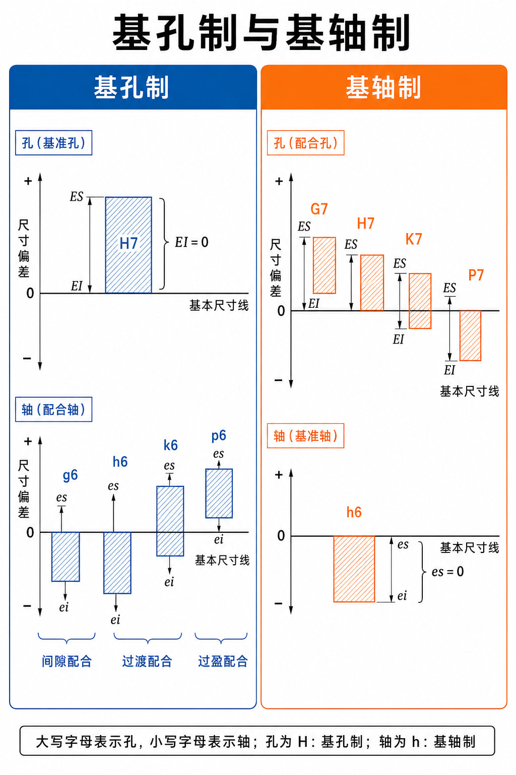

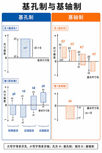

## 二、基孔制：以 H 孔为基准
基孔制是指孔的基本偏差固定为 H，通过改变轴的公差带位置和公差等级，取得所需的间隙、过渡或过盈配合。
H 孔的特点是：
EI=0
其中，EI 是孔的下偏差。下偏差为零，意味着孔的最小极限尺寸等于基本尺寸，孔的公差带位于基本尺寸线的上方。
例如，\phi20H7 的孔最小尺寸为 20.000 mm，最大尺寸则由 H7 对应的标准公差决定。换句话说，H 孔不会小于基本尺寸。
 ![圖片](https://www.cax.do/uploads/default/original/2X/f/fcc40146d7d791bfc4c76ddf546c9e7d2b2db4b2.jpeg)
在基孔制中，孔通常固定为 H7、H8 或其他 H 公差带，设计人员通过选择不同的轴公差带来改变配合关系：
| 配合代号 | 一般配合性质 | 常见用途 |
| H7/g6 | 间隙配合 | 滑动件、转动件、导向件 |
| H7/h6 | 小间隙配合 | 一般定位、可拆卸连接 |
| H7/js6 或 H7/k6 | 过渡配合 | 齿轮、套筒、联轴器定位 |
| H7/m6、H7/p6 | 过盈配合或较紧配合 | 轮毂、衬套、固定连接 |
同一组字母代号在不同基本尺寸段下，实际的最大间隙或最大过盈会不同。因此，表中的“间隙、过渡、过盈”只是常见工程分类。遇到关键零件、精密装配或高载荷连接时，应查标准表并计算极限尺寸，不能只凭经验判断。
基孔制的思路很直观：孔加工到统一的 H 公差带，轴根据装配要求分别加工成 g、h、js、k、m、p 等不同位置。这样，同一个孔加工体系可以覆盖多种配合需求。

## 四、基轴制：以 h 轴为基准
基轴制与基孔制相反。它是指轴的基本偏差固定为 h，通过改变孔的公差带位置和公差等级，获得所需配合。
h 轴的特点是：
es=0
其中，es 是轴的上偏差。上偏差为零，意味着轴的最大极限尺寸等于基本尺寸，轴的公差带位于基本尺寸线的下方。
例如，\phi20h6 的轴最大尺寸为 20.000 mm，实际轴尺寸不会超过基本尺寸。
在基轴制中，轴通常固定为 h5、h6、h7 等，而孔则选择 G、H、J、K、M、P 等不同公差带：
| G7/h6 | 间隙配合 | 滑动连接、导向机构 |
| H7/h6 | 小间隙配合 | 一般可拆卸定位 |
| J7/h6 或 K7/h6 | 过渡配合 | 较高定位要求的连接 |
| M7/h6、P7/h6 | 过盈配合或较紧配合 | 压装件、固定套筒 |
基轴制可概括为一句话：
> 轴保持 h，孔按配合要求变化。
