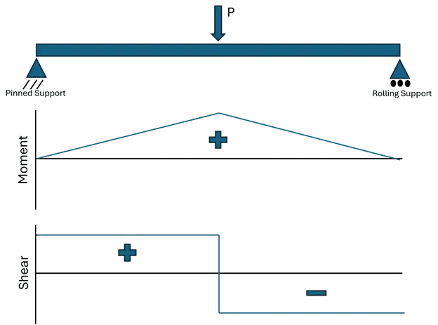

## 典型案例一：简支梁集中荷载
考虑一根长度为 L 的简支梁，在跨中承受集中荷载 P。由对称性，每个支座的反力均为 P/2。
 ![image](https://www.cax.do/uploads/default/original/2X/0/09fba7ae145f7265b8ec8220fff960de1d802fad.png)
简支梁跨中集中荷载的剪力图与弯矩图
### 剪力图分析
- 从左支座开始，剪力立即跳升至 **+P/2**
- 保持该值直至跨中集中力作用处
- 在集中力处，剪力突然下降 P，变为 **​−P/2**
- 保持恒定直至右支座，最终右支座反力使其归零
### 弯矩图分析
由于每半段跨度上剪力均为常数，弯矩在每半段上线性变化。从左支座的零值上升至跨中最大值，再线性下降至右支座的零值。
M\_{max} = PL / 4
跨中最大弯矩（集中荷载工况）
> 这是结构分析中的标准基准案例，也是梁单元FEA模型的有效校验工况——因为其理论解精确且广为人知，非常适合用作模型验证的第一关。

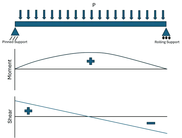

## 典型案例二：简支梁均布荷载
考虑一根全跨承受均布荷载 w 的简支梁。每个支座反力为 wL/2。
 ![image](https://www.cax.do/uploads/default/original/2X/6/6c0bd24b84c81092ba80aec237c7258f41c960f3.png)
简支梁均布荷载的抛物线弯矩图
### 剪力图
由于荷载连续分布，剪力不是突变，而是沿跨度线性减小：
V(x) = wL/2 − wx
剪力沿跨度线性变化，从 +wL/2 降至 −wL/2
### 弯矩图
由于剪力线性变化，弯矩图为 **抛物线** ：
M(x) = (wL/2)x − wx²/2
抛物线分布，在 x = L/2 处取最大值
M\_{max} = wL² / 8
跨中最大弯矩（均布荷载工况）
这一案例清晰展示了经典的递推关系： **均布荷载 → 线性剪力 → 抛物线弯矩** 。

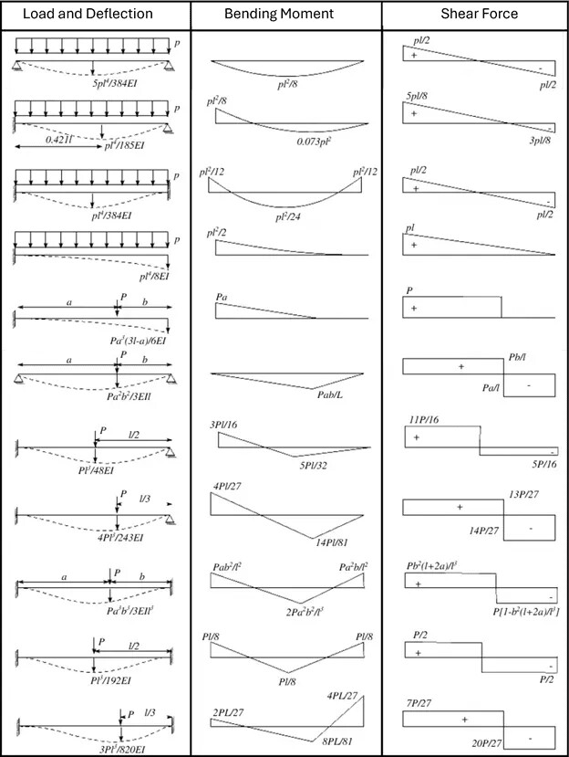

## 常见工况汇总对比
下表汇总了工程实践中常见的弯矩与剪力图形态，特别注意固定端边界条件——固定端可以同时传递力和弯矩，因此端部弯矩不为零。
 ![image](https://www.cax.do/uploads/default/original/2X/e/eff11a89bf2f065e20a045c587ec6f1305cd91ad.jpeg)
| **梁型 / 荷载工况** | **剪力图特征** | **弯矩图特征** | **最大弯矩位置** |
| **简支梁/跨中集中力** | 两段常数，中间突变 | 三角形（双折线） | 跨中，M = PL/4 |
| **简支梁/均布荷载** | 线性（从+到−） | 抛物线 | 跨中，M = wL²/8 |
| **悬臂梁/端部集中力** | 全跨常数 | 线性（根部最大） | 固定端，M = PL |
| **悬臂梁/均布荷载** | 线性（端部为零） | 抛物线（根部最大） | 固定端，M = wL²/2 |
| **两端固支/均布荷载** | 线性（中点为零） | 复合曲线，端部负弯矩 | 端部 −wL²/12；跨中 +wL²/24 |
