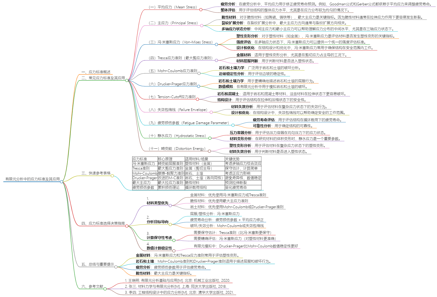

## 一、应力标准概述
应力标准是用于描述材料在不同应力状态下的行为和失效条件的准则。在有限元分析中，应力标准的选择直接影响分析结果的准确性和可靠性。常见的应力标准包括平均应力、主应力、冯·米塞斯应力、Tresca应力准则、Mohr-Coulomb应力准则、Drucker-Prager应力准则等。每种应力标准都有其独特的定义和适用场景。
## 二、常见应力标准及其应用
### （一）平均应力（Mean Stress）
**定义** ：平均应力是指在某个区域或整个模型中的应力平均值。

## 三、快速参考表格
| 应力标准 | 核心原理 | 适用材料/场景 | 关键优势 |
| 冯·米塞斯应力 | 畸变能屈服准则 | 塑性材料（金属） | 考虑多轴应力综合效应 |
| Tresca准则 | 最大剪应力准则 | 金属（剪切主导） | 保守估计，计算简单 |
| Mohr-Coulomb | 摩擦-黏聚力准则 | 岩石、土壤 | 考虑正应力影响 |
| Drucker-Prager | 改进的M-C准则 | 岩石、土壤（各向同性） | 避免奇异性，数值稳定 |
| 最大主应力 | 最大拉应力准则 | 脆性材料 | 预测拉伸断裂 |
| 疲劳损伤参数 | 累积损伤理论 | 循环载荷结构 | 量化疲劳寿命 |
## 四、应力标准选择决策指南
选择应力标准时应遵循以下原则：
1. **材料类型优先**
2. **分析目标导向**
3. **计算保守性考虑**
4. **数值计算稳定性**
## 五、总结与重要提示
不同的应力标准适用于不同的工程问题和材料类型。选择合适的应力标准需要根据具体的分析目标和材料特性来决定。以下是一些常见场景的建议：
- **金属材料** ：冯·米塞斯应力和Tresca应力准则常用于评估塑性变形。
- **岩石和土壤** ：Mohr-Coulomb准则和Drucker-Prager准则适用于描述屈服和破坏行为。
- **疲劳分析** ：疲劳损伤参数用于评估疲劳寿命。
- **脆性材料** ：最大主应力是关键指标。
**重要提示** ：在有限元分析中，应力结果的准确性高度依赖于网格密度。特别是在应力集中区域（如孔洞、尖角、缺口等），应使用足够细密的网格进行局部加密，以获得准确的应力峰值。建议在关键区域进行网格收敛性分析，以确保应力结果不随网格进一步细化而显著变化。
根据你的具体需求和材料特性，选择合适的应力标准并配合合理的网格划分，可以更准确地进行有限元分析和工程设计。
